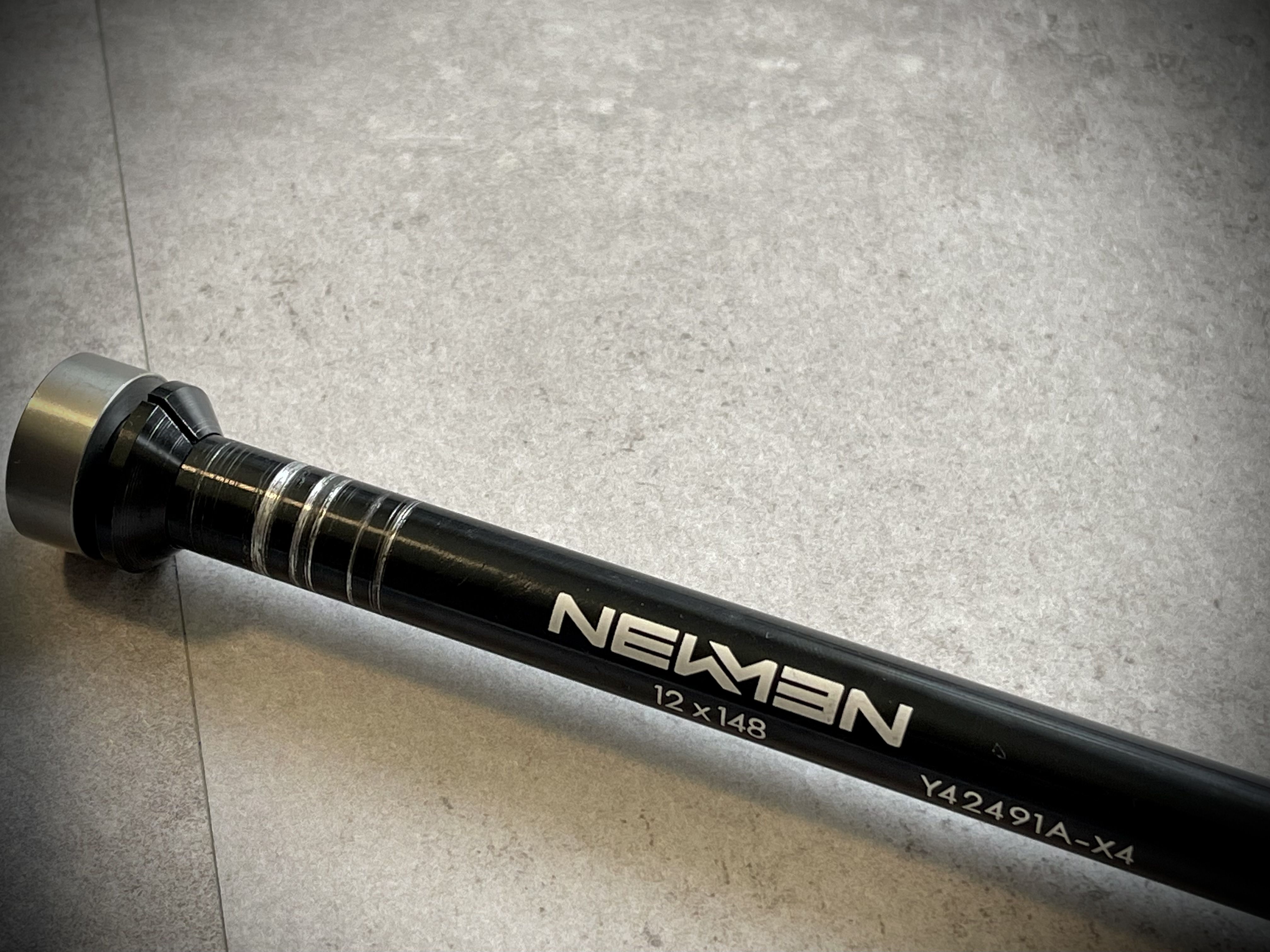

Ich hatte heut mal Zeit mir das Bike anzuschauen.
Steckachse war absolut trocken eingebaut und bei weitem nicht mit 12Nm angezogen.
Die linksgewinde Schraube am UDH war auch nicht komplett fest 🤦‍♂️🤦‍♂️
Die Achse is an ein paar Stellen leicht eingelaufen.
Was machen die bitte bei Cube bzw. beim Händler in der Werkstatt? 🙄
Alles geputzt, gefettet und angezogen … Testfahrt - absolut smooth und kein knarzen mehr.

Wen die Achse an der Freilauf-Seite so eingelaufen ist, dann ist das Lager des Freilaufs hinüber.
Leichte Riefen gehen mit NevrDull ganz gut weg, wenn das schon tiefe Krater sind, dann brauchst Du eine neue Achse.
Anscheinend wird wohl beim Zusammenbau nicht immer Fett auf die Achse geschmiert, je nach Laune des Arbeiters.
Das Ben-E-Bike meines Sohnes war leider auch furztrocken montiert.
Ich musste alles fetten.
