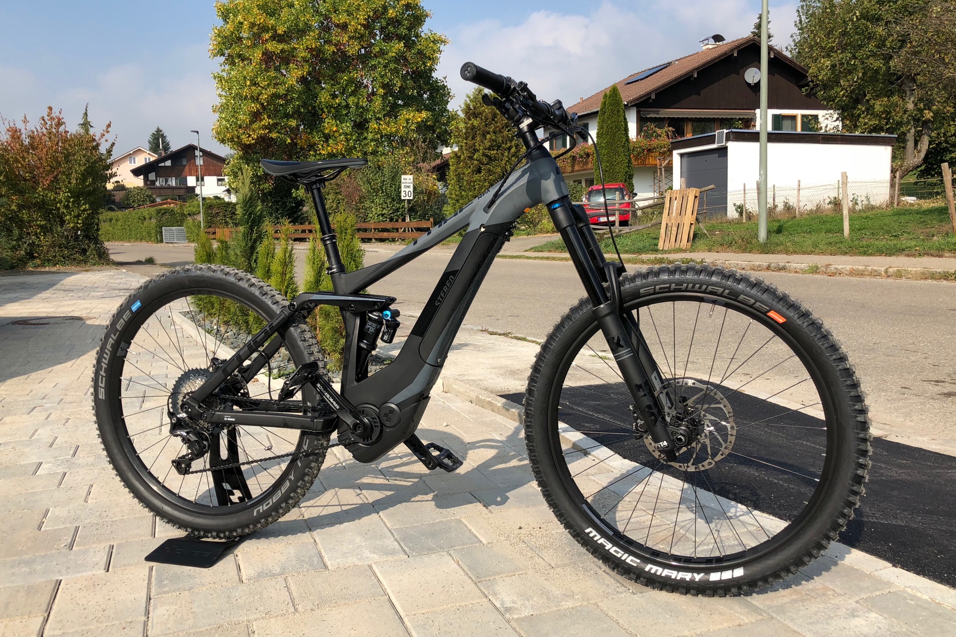

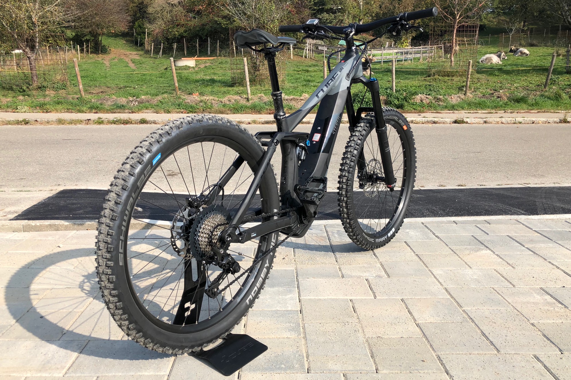

Ich möchte mich bei allen für die Beiträge bedanken! Die Entscheidung ist gefallen. ;-) Es wird ein Cube Stereo Hybrid 160 SL (2018) in der Größe 16 Zoll für 3.800 EUR. Das Cube hat dann insgesamt mit der Sitzposition einfach am besten gepasst.

Sodala ... das Rad ist da ... und der Händler hat auch noch einen Ständer draufgelegt. ;-) Wir waren dann heute in der Nähe von Oberstdorf eine Runde drehen. ;-) Das Rad passt perfekt. ;-) Danke noch mal an alle für ihre Beiträge!
