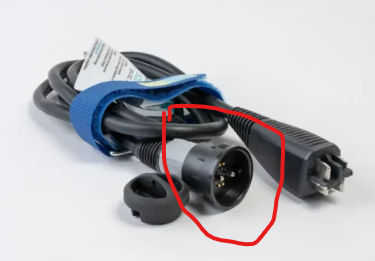

Das verlinkte Kabel ist KEIN Verlängerungskabel für den Ladeausgang am Bosch Ladegerät! Schau dir mal die Buchse an - das ist ein proprietäres Kabel zum Anschluss an deren "bike-energy" Ladegeräte - was immer das ist.

So ganz verstehe ich nicht, wo der markierte Stecker hin sollte. 🤔
Wenn ich den Ausgang Richtung Akku/Rahmen verlängern will, bräuchte ich doch das Gegenstück des dort vorhandenen Steckers. Oder verstehe ich da was falsch?
Edit: Da war einer schneller, hat aber nicht so ein künstlerisch anspruchsvolles Bild eingebaut, wie ich... 😁
