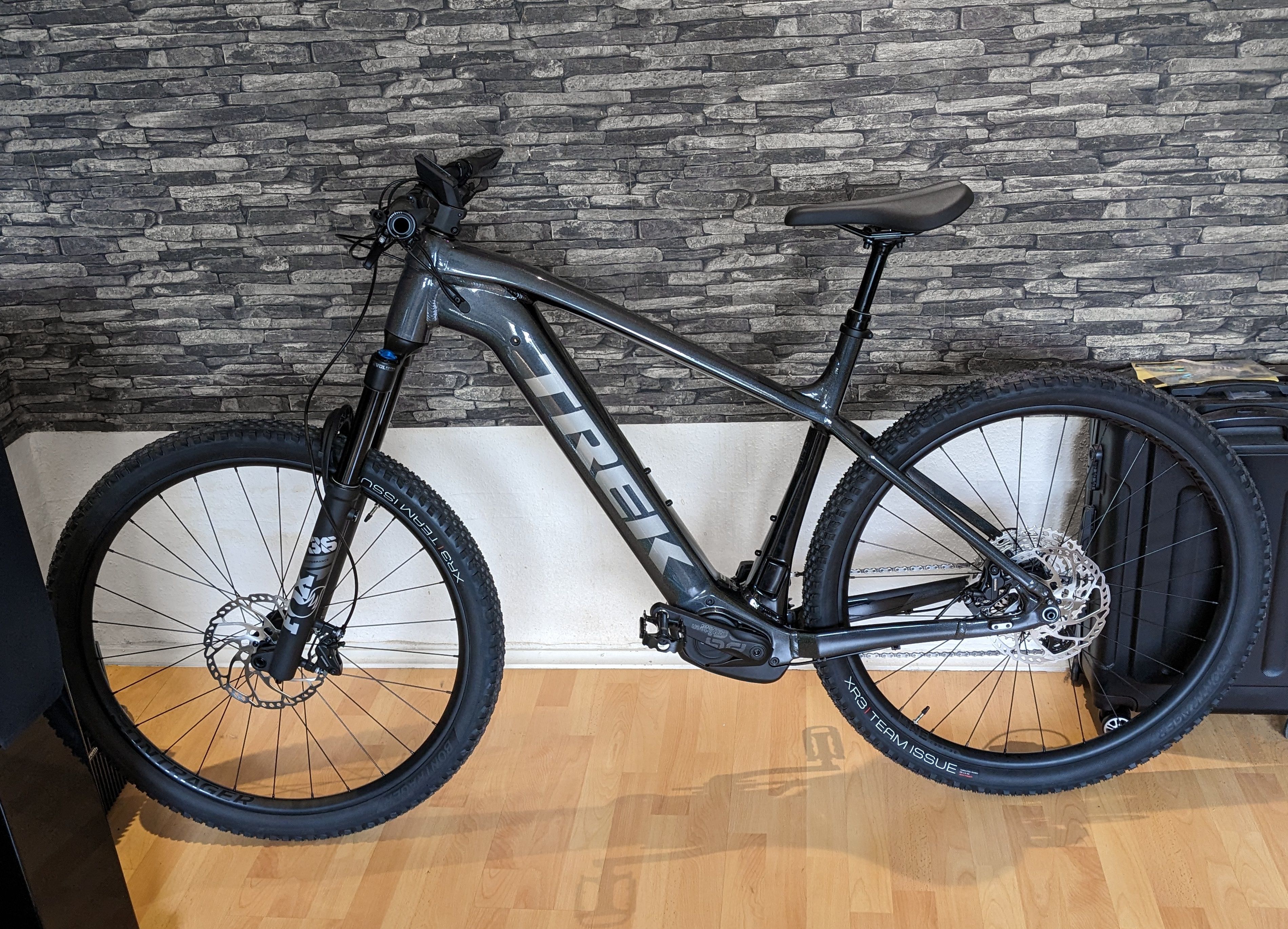

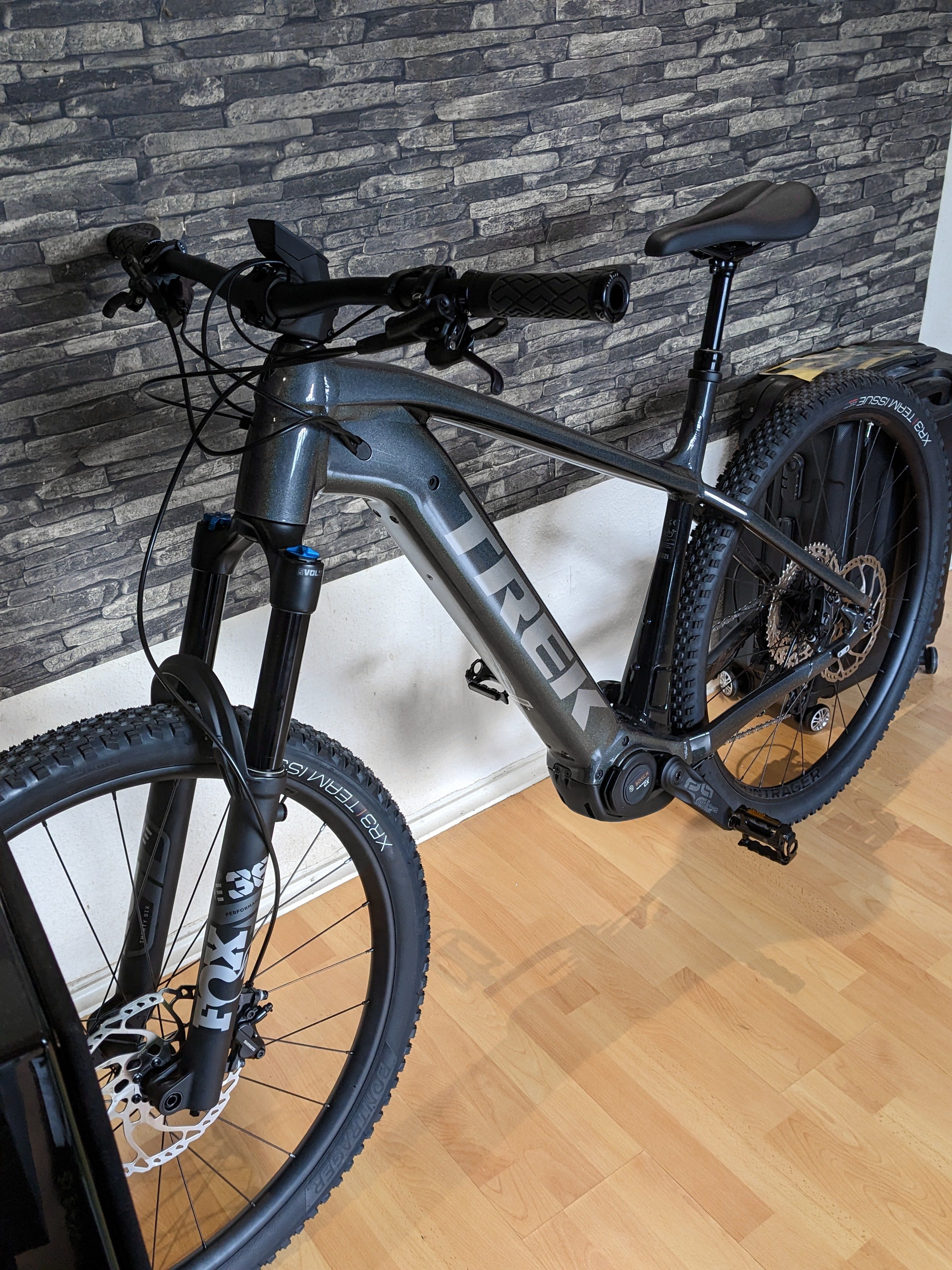

Ich war ungeduldig und habs einfach schon mal umgebaut. Eure Meinungen und besonders auch nachvollziehbare Gegenargumente sind dennoch weiterhin sehr willkommen. Ein Rückbau wäre schnell erledigt.

Denke nicht das der Rahmen schaden nehmen wird aber was erhoffst du dir von dem Umbau?
Danke für die Einschätzung! Einen etwas flacheren Lenkwinkel und mehr Stack. Inwieweit der (unterproportional) kürzere Reach und der ebenfalls veränderte Sitzrohrwinkel bzw. die Geometrieveränderung allgemein Probleme bereiten, müsste alles noch getestet werden. Da empfinde ich aber Praxis viel aufschlussreicher als Theorie.

Das Steuerrohr sollte nicht über 1 Grad mehr belastet werden. 1cm sind ca. 0,5 Grad
Ich habe das Trek Powerfly 5 ,es gibt seitens Trek offiziell keinerlei Freigabe um mehr Federweg einzubauen, daher weiß keiner wie lange es hält.
Ich habe von 100 zu 120mm umgebaut und noch den Cane Creek Hellbender Steuersatz verbaut.
Bin auch kein Fan von grauer Zahlenlehre, sag mal Bescheid wie dein Test so ausgefallen ist. Fände ich interessant.
