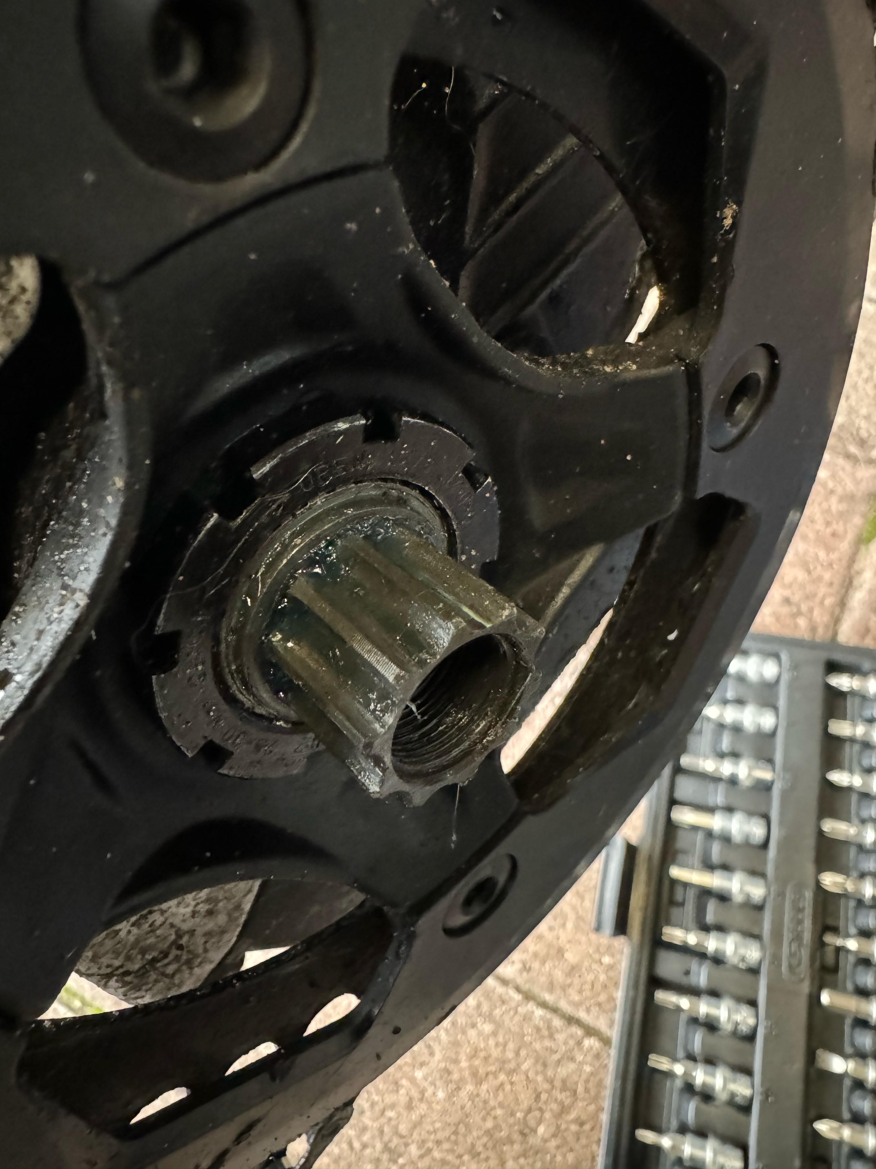

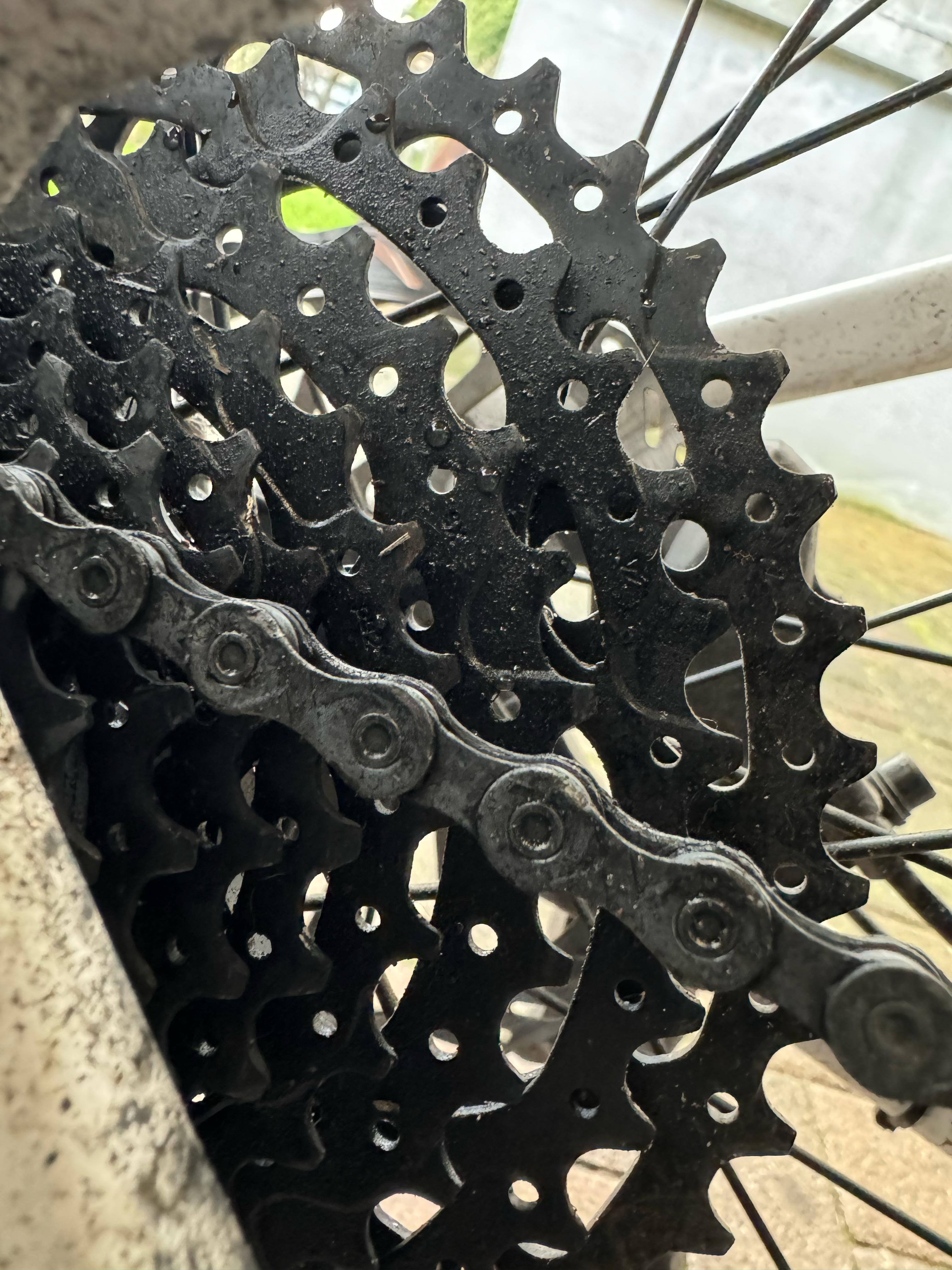

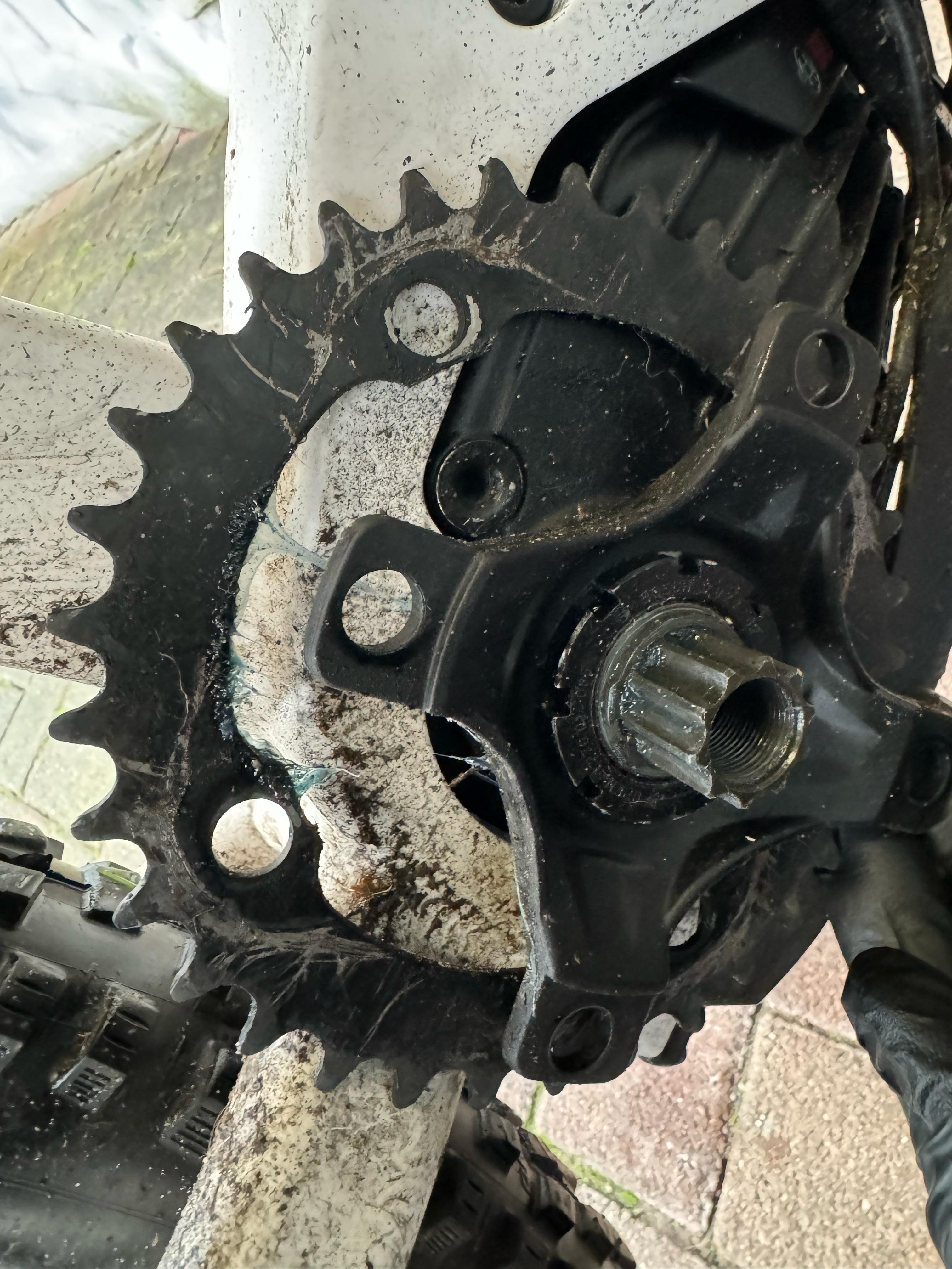

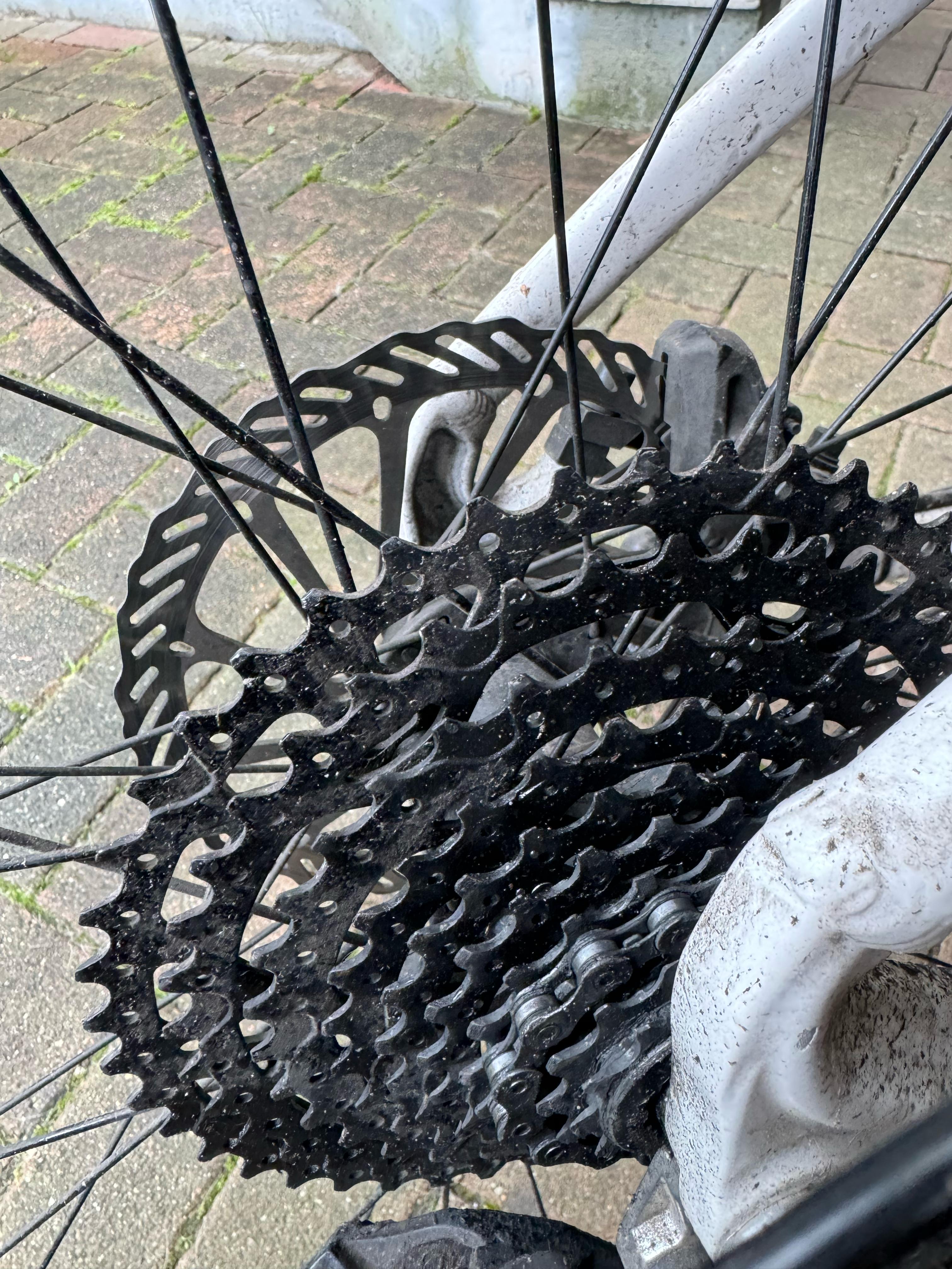

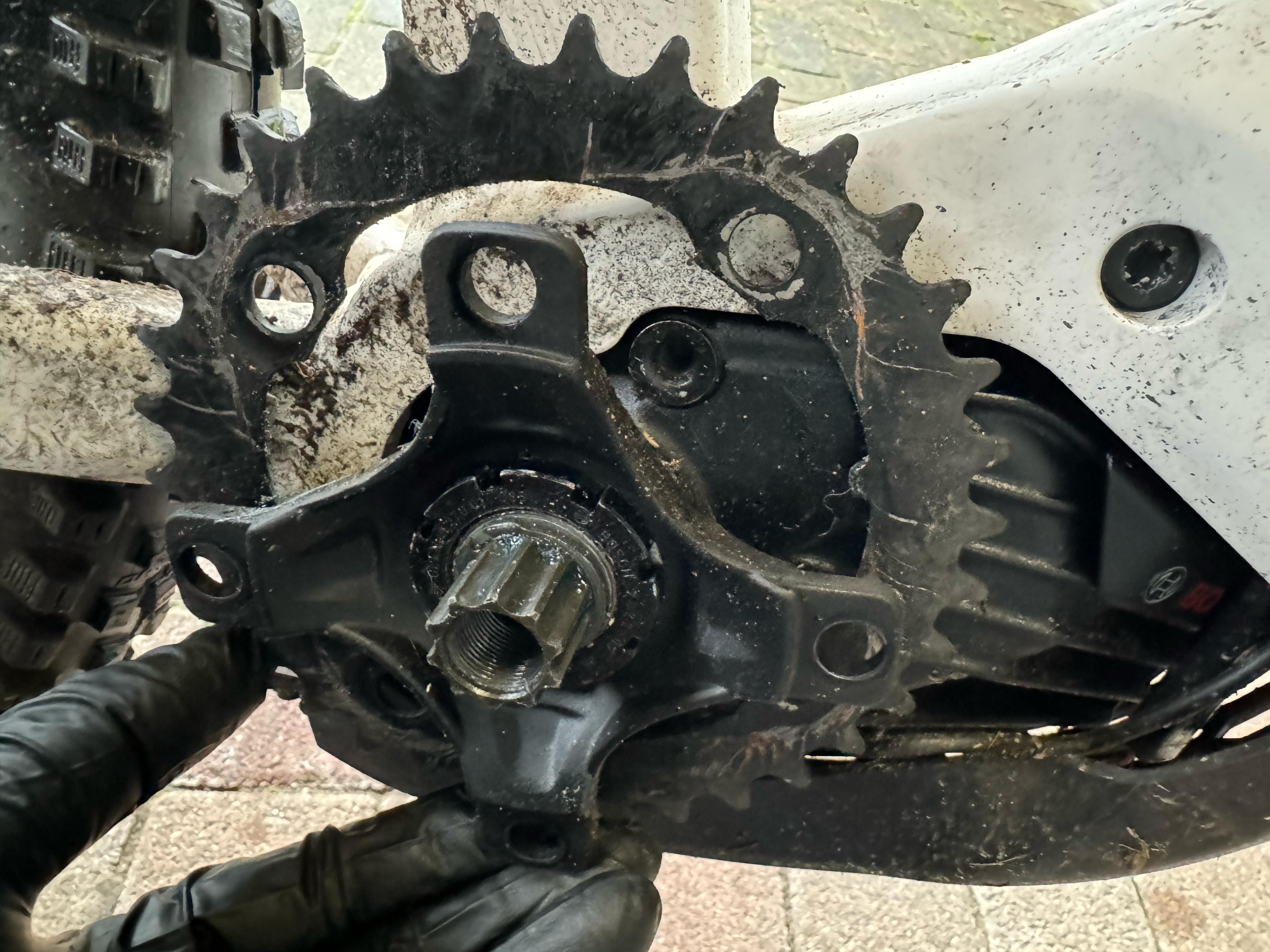

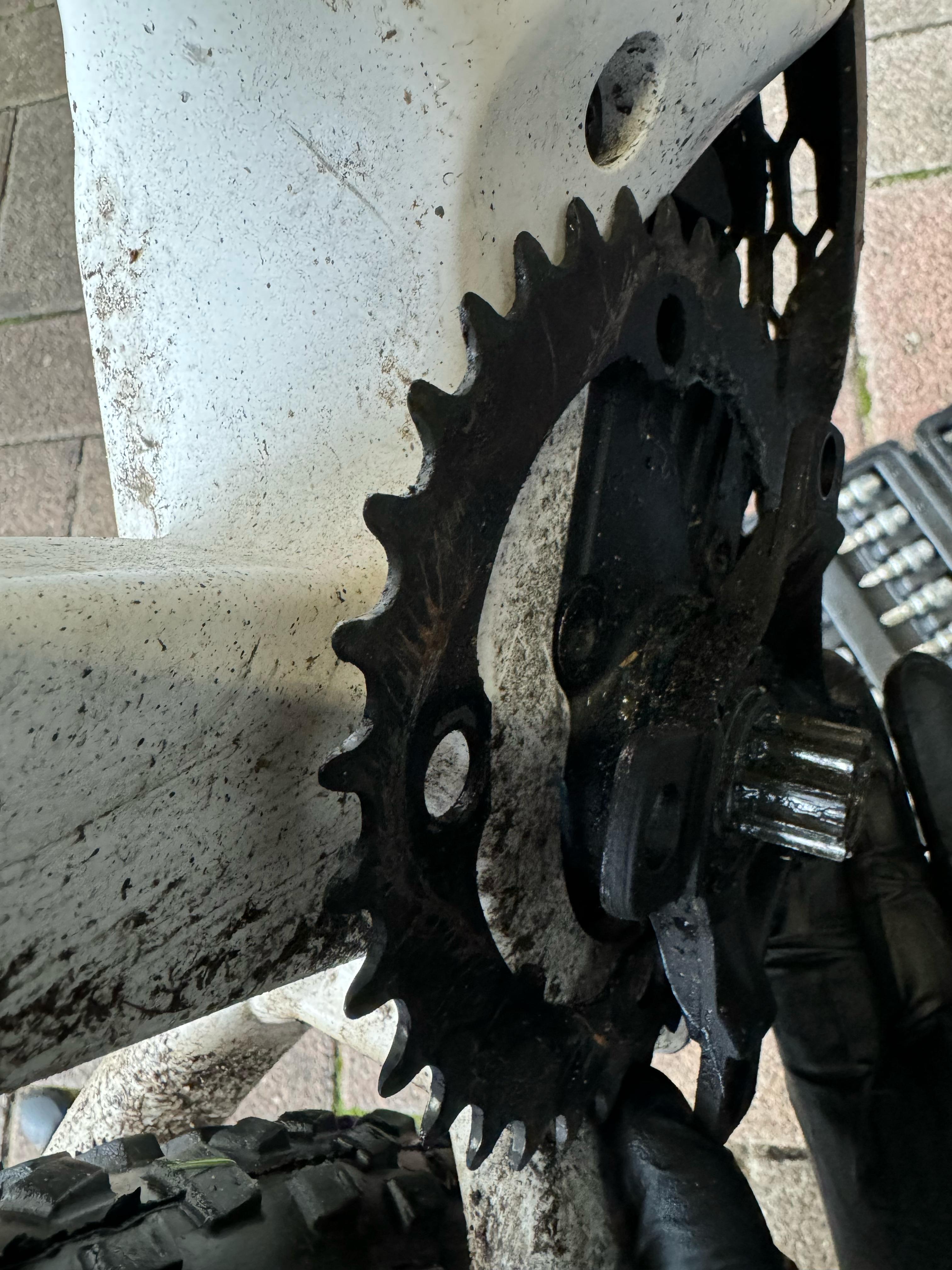

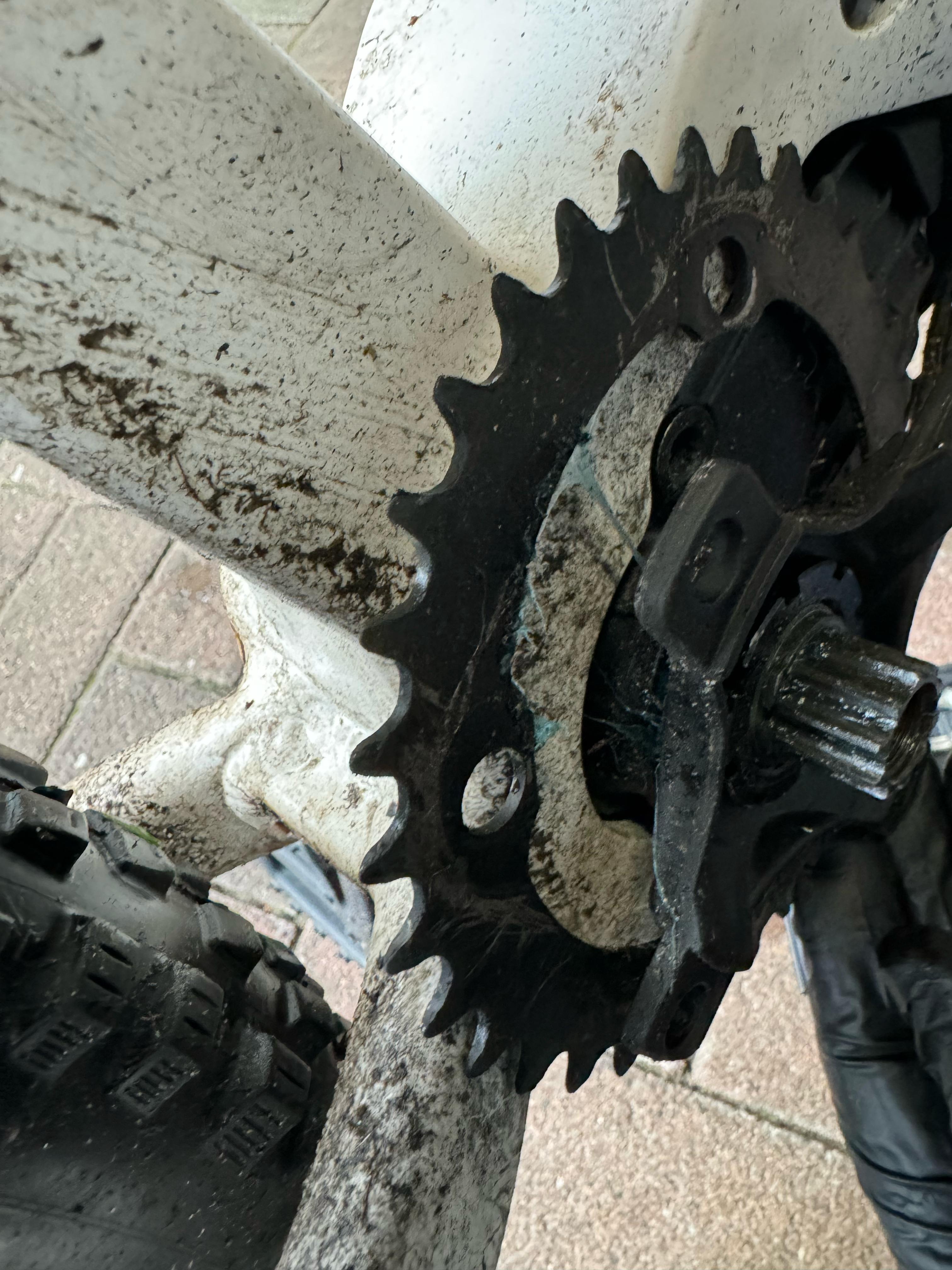

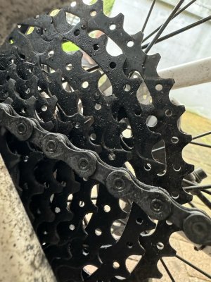

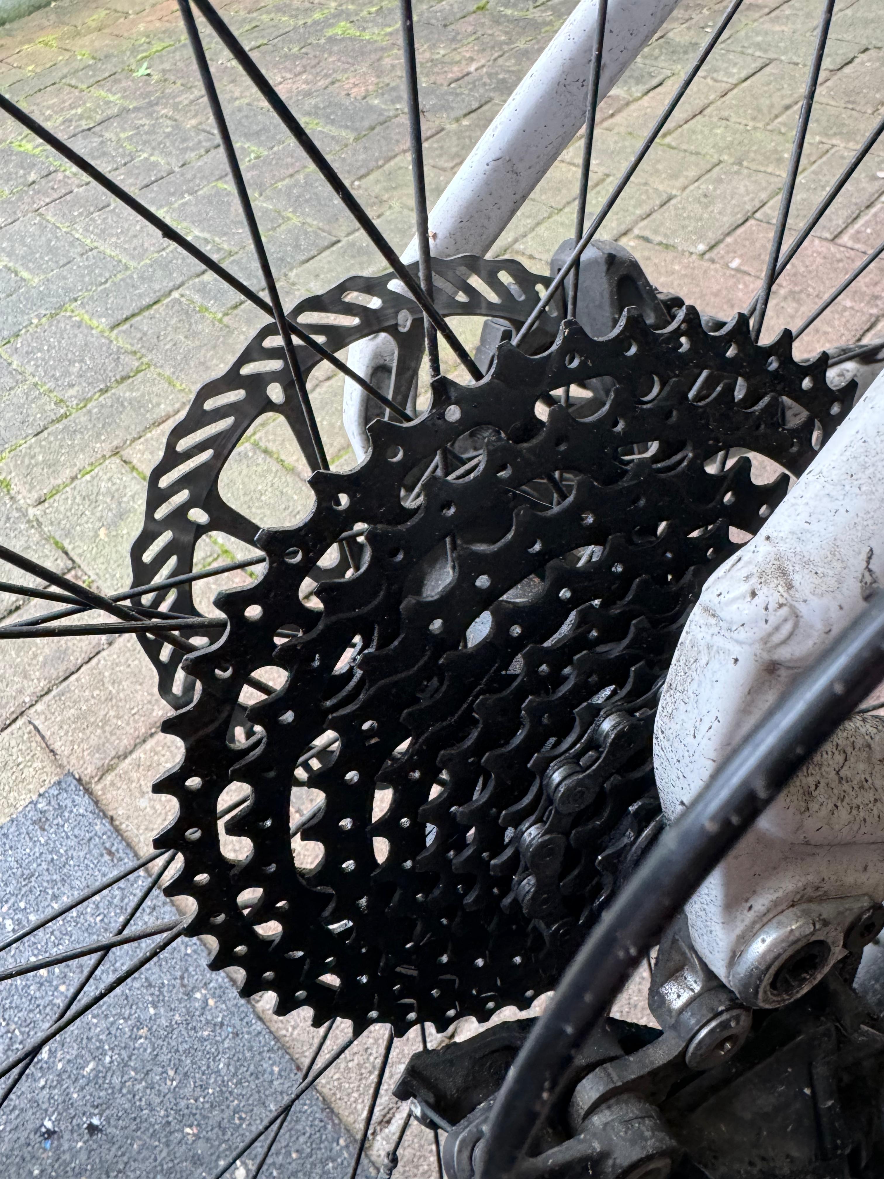

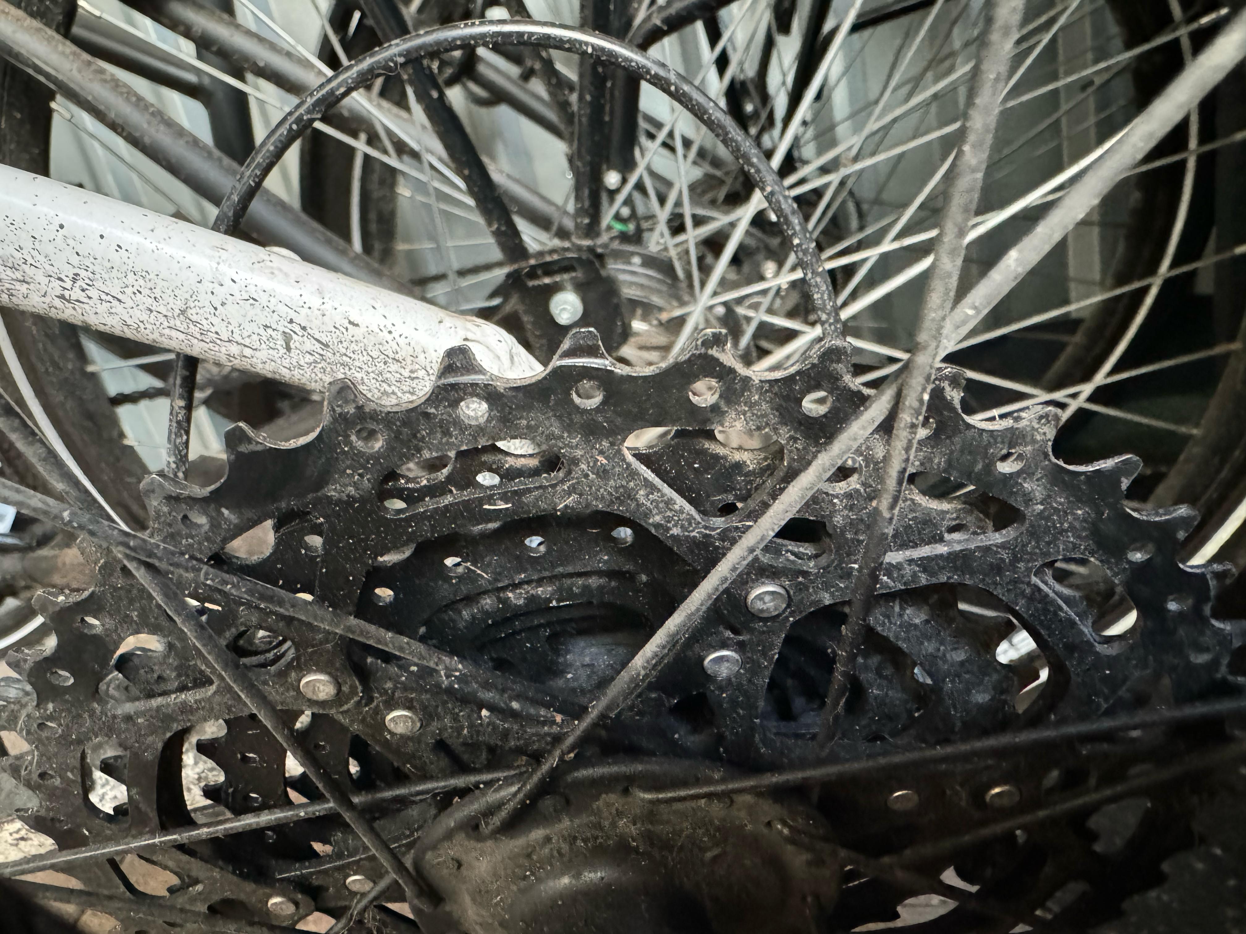

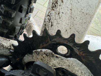

Hi, danke für deine Antwort. Kette & Ritzel wurden noch nie getauscht. 2000-2500km müssten beide ungefähr haben. Ich habe mal ein paar Bilder gemacht, ich hänge sie an.

Tja, der Antrieb hat es wohl hinter sich. Neue Kassette, Kettenblatt u. Kette braucht’s.
Hm, gut dann werde ich wohl sicherheitshalber Kassette, Kettenblatt und Kette tauschen.

Dann tue dir und dem Bike einen Gefallen und reinige Kette und Ritzel regelmäßig. Ist das Sand oder Holz auf den Ritzeln auf Bild 7? Was ist denn mit dem Kettenblatt passiert, dass das so aussieht?
KB könnte dieses hier passen: https://www.elektrofahrrad24.de/miche-kettenblatt-e-bike-104-mm
Ich fahre viel im Offroad Gelände, in letzter Zeit auch viel im Regen. Gestern noch eine große Tour gehabt, deswegen wird es so aussehen. Redest du beim Kettenblatt von dem Dreck, oder meinst du das es abgenutzt aussieht? Edit: Ich glaube du meinst die Kratzer. Gute frage, das weiß ich grad selber nicht. :D
