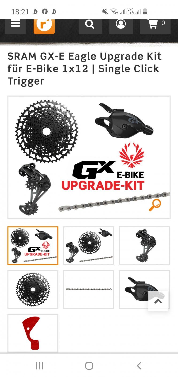

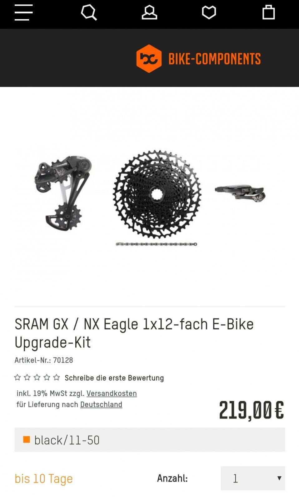

Kann man das aktuelle Levo Comp 2020 von 11fach auf 12fach upgraden?
Es gibt von Sram ein GX Eagle Ebike Upgradekit Trigger+Schaltwerk+Kette+ Kassette PG 1230 11-50Z. Brauche ich da noch etwas? Wie schaut mit dem Freilauf aus was ist da verbaut? Oder ich bleibe bei 11fach nur Kassettentausch auf 11-48 oder 11-50 (z. B.Gabaruk) Aber das wird mit Schaltwerk wahrscheinlich nicht mehr funktionieren. Danke für eure prof. Hilfe
Gib bitte mal bekannt, welche Kassette am Levo Comp 2020 verbaut ist. Und welche Kassette im Umbausatz enthalten ist.
Meine Vermutung: das Levo Comp 2020 hat immer noch eine 11-fach mit Shimano Freilauf und im GX Upgrade-Kit ist eine GX Kassette enthalten, die einen Umbau auf xd-Freilauf voraussetzt. Das Teil kostet zusätzlich ca. 65 Euro.
