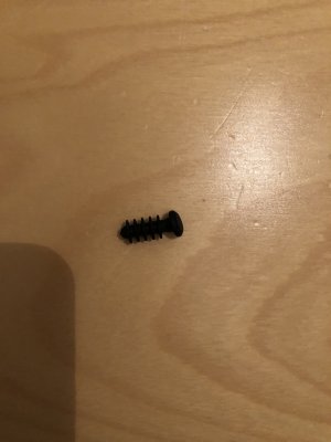

Hi ich habe ein Carbon Model - hier ist eine Hülle durch den Rahmen gelegt - das ist beim Alu sicherlich nicht anders - beim Alu musst Du hinter dem Dämpfer die Kabel Führungen lösen - hab mal gelesen dass man dazu den Dämpfer oben lösen muss, um vernünftig hinzukommen - ist aber nur eine Schraube - konnte den Schaltzug/Hülle einfach locker heraus ziehen
Mit diesem kleinen Plastik Stöpsel kannst Du dann die Öffnungen am Rahmen schließen - ist schwer heranzukommen musste beim Händler betteln

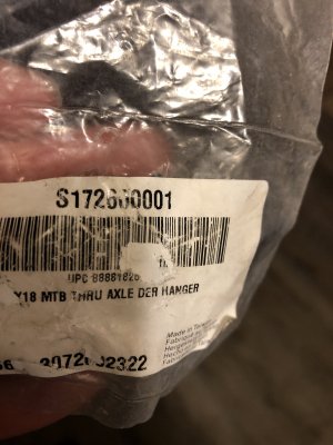

die AXS ist instaliert :) Es hat sich aber herausgestellt, dass die Schaltauge krumm ist (ich blieb einmal an einem Ast hangen). Wir haben die Schaltauge gerichtet, aber ich will mir eine "auf Lager" kaufen. Weiss zufallig jemand was fur eine fur Turbo Levo Expert 2021 passt ? Es gibt so viele verschiedene, ich blicke da nicht mehr durch.
