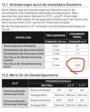

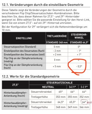

Hi,
Evtl kann mir jemand beim Denken helfen :).
Ausgangslage:
Levo SL2 Headset Neutral, Flipchip „hoch“ -> 65°LW
Fahre Full 29“, KS- Flipchip natürlich auf 29“
Fox38 170mm -> -0,4° (jetzt also 64,6° LW)
Ich messe allerdings 63° LW. Der Cascadelink kann doch nicht so viel ausmachen? Laut cascade steht das Rad zwischen low und high -> 64,35° LW.
Und ist der BDA ein Fehler? Dort steht Flip-Chip auf „hoch“ -0,5°. Das ergibt für mich keine Sinn…
