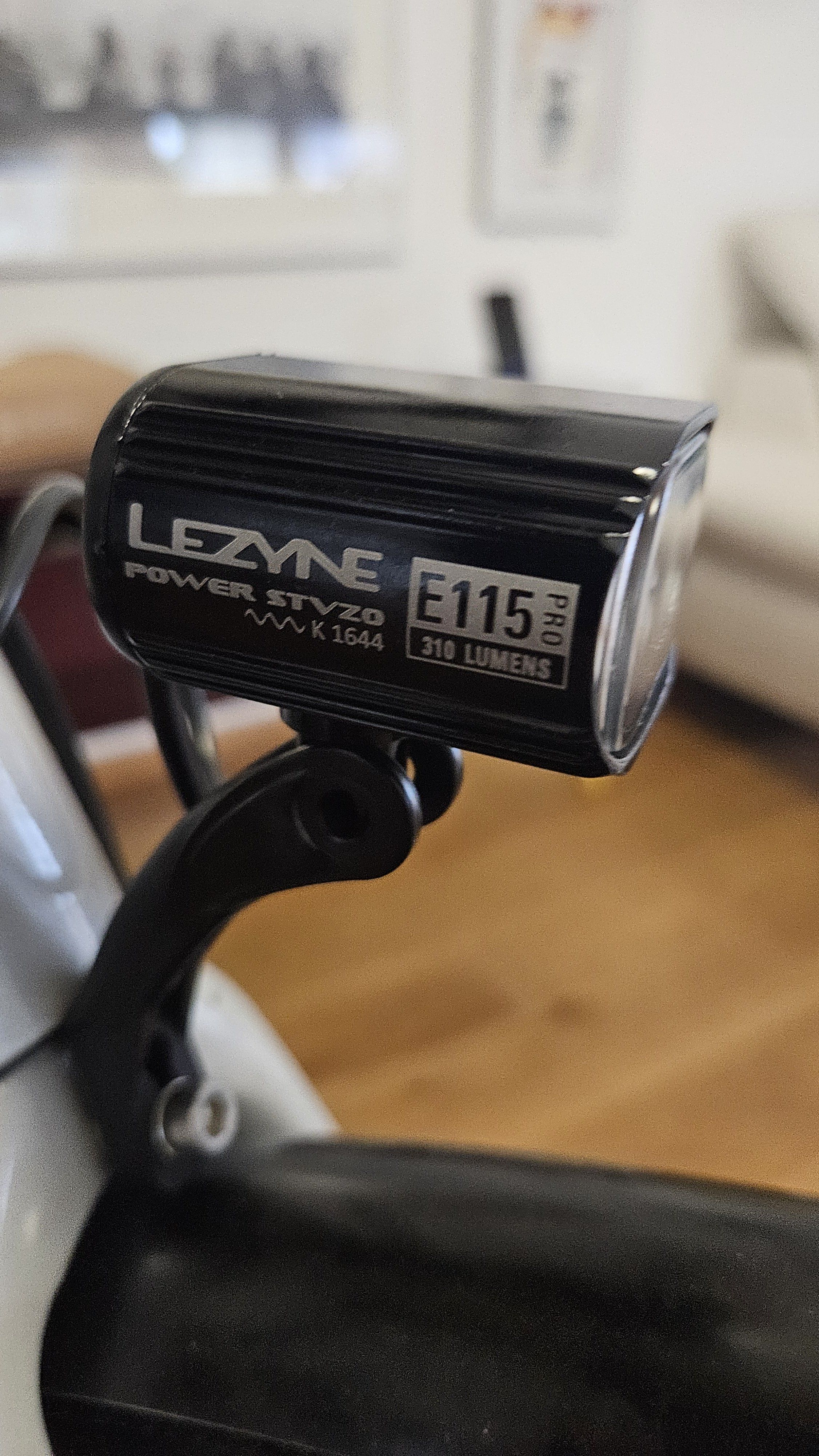

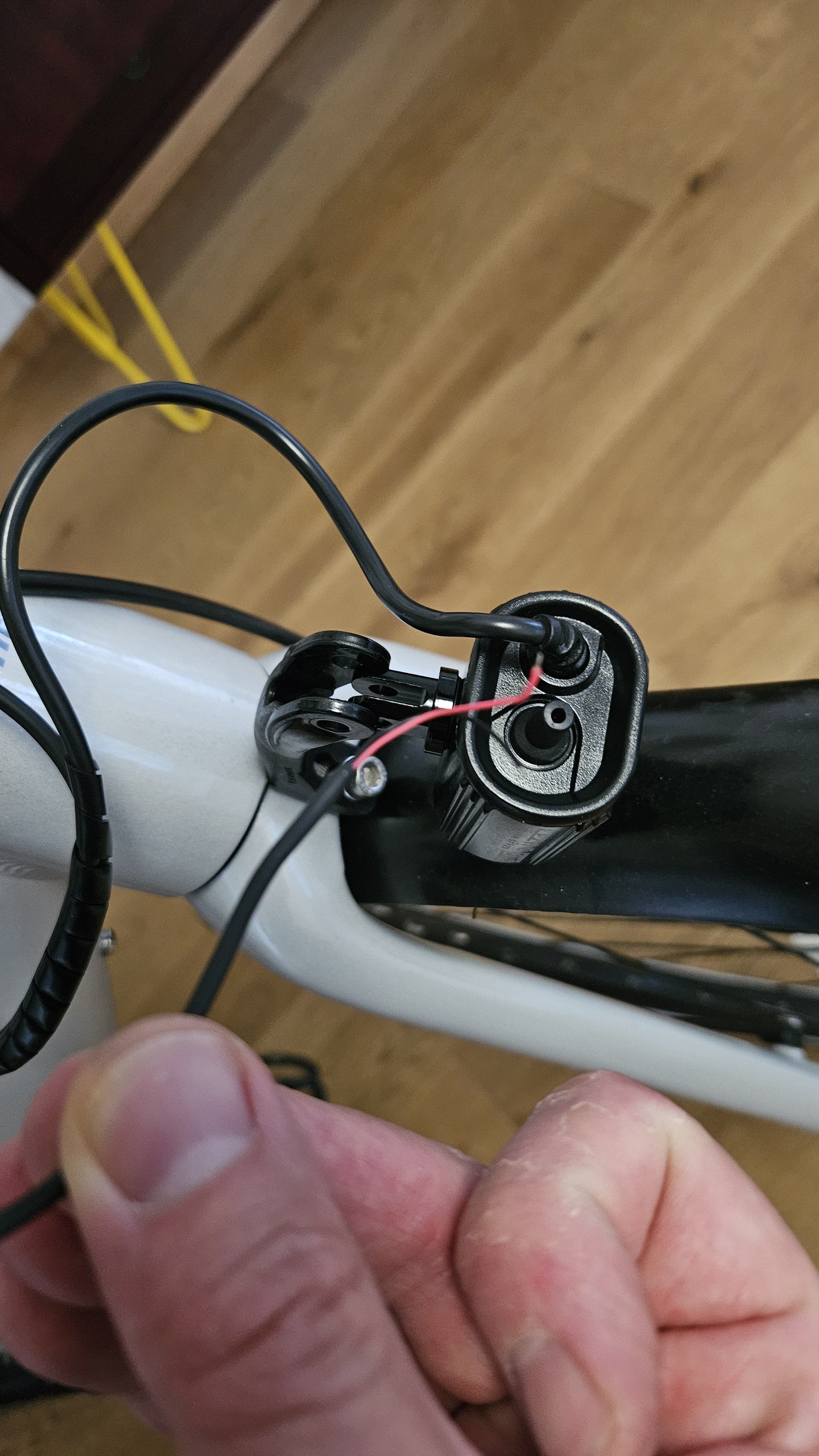

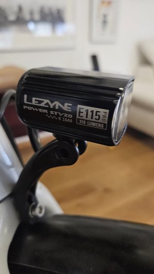

Hallo zusammen
Jetzt ist es soweit. Erster Beitrag.
Ich habe mir bei meinem neuen eBike das on/off Kabel für das Frontlicht aus dem Gehäuse gerissen. Ich sehe nicht, ob es gesteckt, gelötet o.ä. war.
Problem: ich traue mich nicht das Gehäuse mit einem Schraubenzieher aufzuheben. Siehe fest aus und ich habe Angst es zu zerstören. Montageanleitung bei Lezyne hat leider auch nicht geholfen.
Hat jemand eine Idee, wie man das Ding aufkriegt?
Danke euch und viele Grüße
Olli
Re: Lezyne power stvzo e115: wie Gehäuse öffnen?
Ich habe es mit etwas Mut selber herausgefunden. Es war der letzte Schritt vor "wenn ich es nicht aufkriege, muß ich eh eine neue Leuchte kaufen".
Einfach (ha ha) am Befestigungshalter am Gehäuse drehen. Dann kommt er raus. Ich dachte er sei geklickt und bricht ab.
