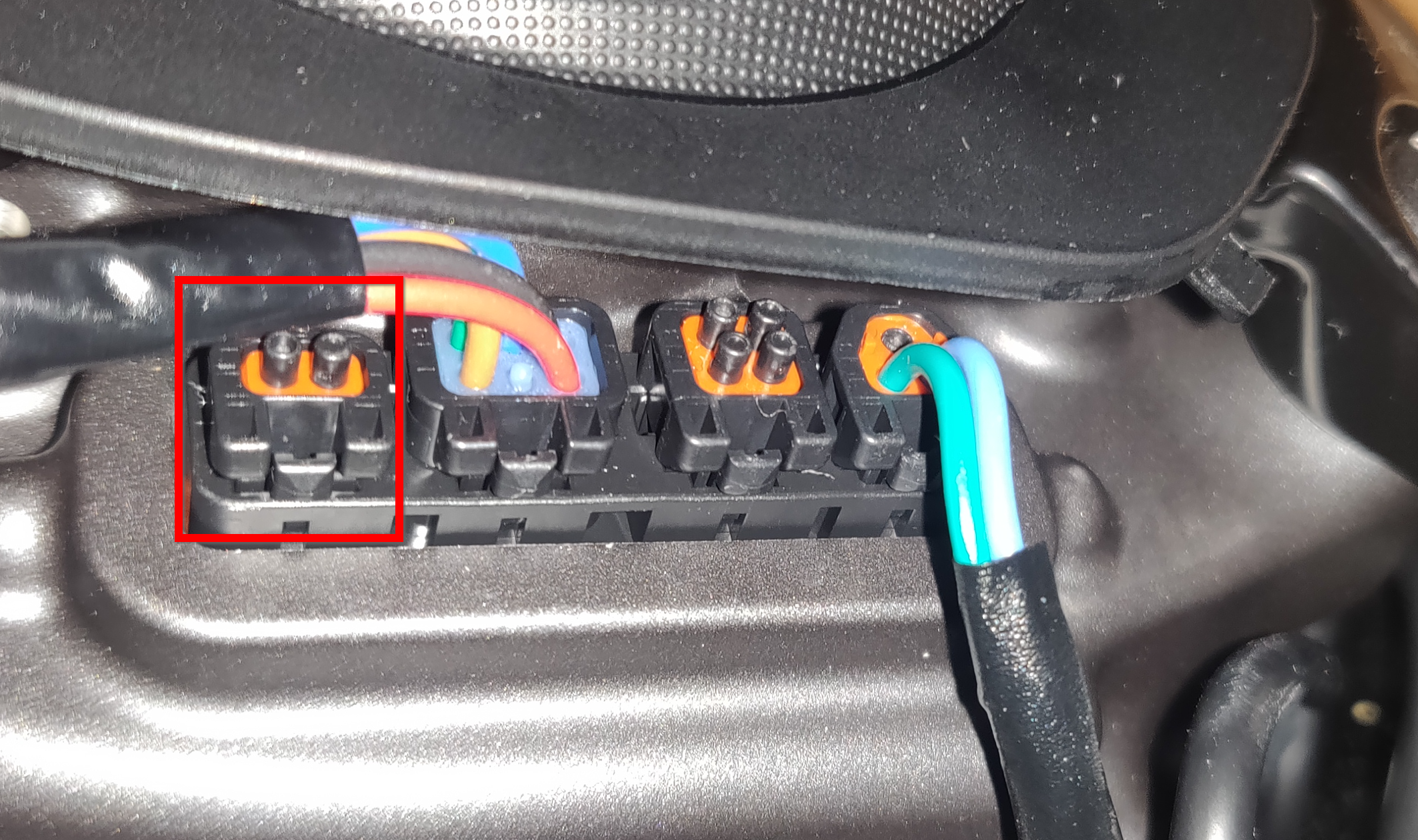

Unabhängig vom ersten Thema, stellt sich noch eine weiter Frage. Da an meinem Bike noch kein Kabel vorinstalliert ist, frage ich mich, welche der freien Buchsen auf dem Bild, für das Licht vorgesehen ist? Mein Vermutung ist der markierte zweipolige Steckplatz ganz links.
Hat auch hier ggf. schon jemand das Kabel selbst verlegt und kann den richtigen Steckplatz benennen? Auch hier gibt das Inet keine zielführende Auskunft.

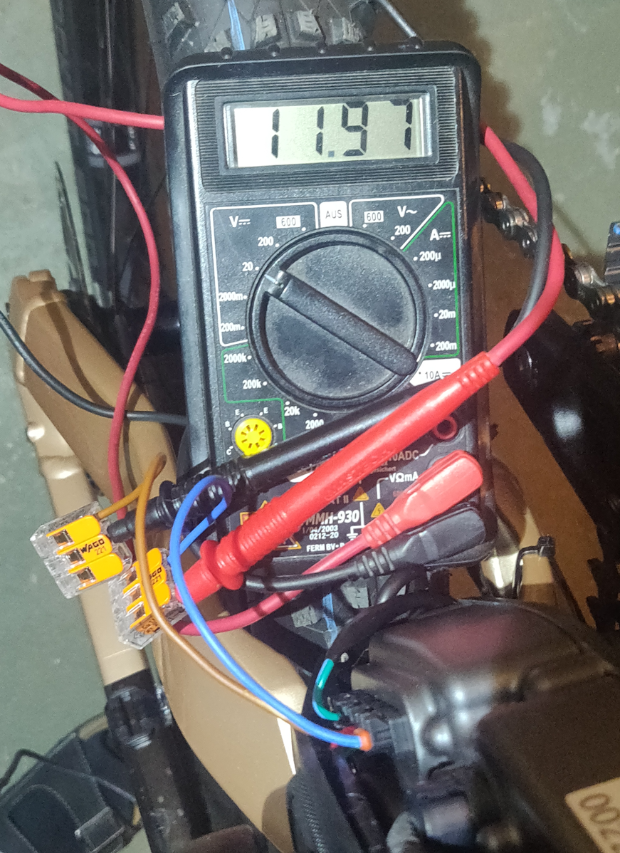

Das Thema hat mir aber keine Ruhe gelassen, und da es anscheint noch nicht so viele Erfahrungen zum Thema Lichtausgangsleitung am PW-X3 gibt, hab ich heute einfach den kleinen Blindstopfen aus der Steckerleiste, zu einem Behelfsstecker umgebaut um zu messen ob und welche Spannung an den Kontakten anliegt. Da die Kontakte an der Steckerleiste sehr klein sind und sehr tief drin sitzen, erschien mir dies als beste Option um einen Kurzschluss zu vermeiden.
Und siehe da, es liegen in der Tat 12V dort an. Der Anschluss lässt sich auch über die Lichttaste am Bedienteil Ein- und Ausschalten.

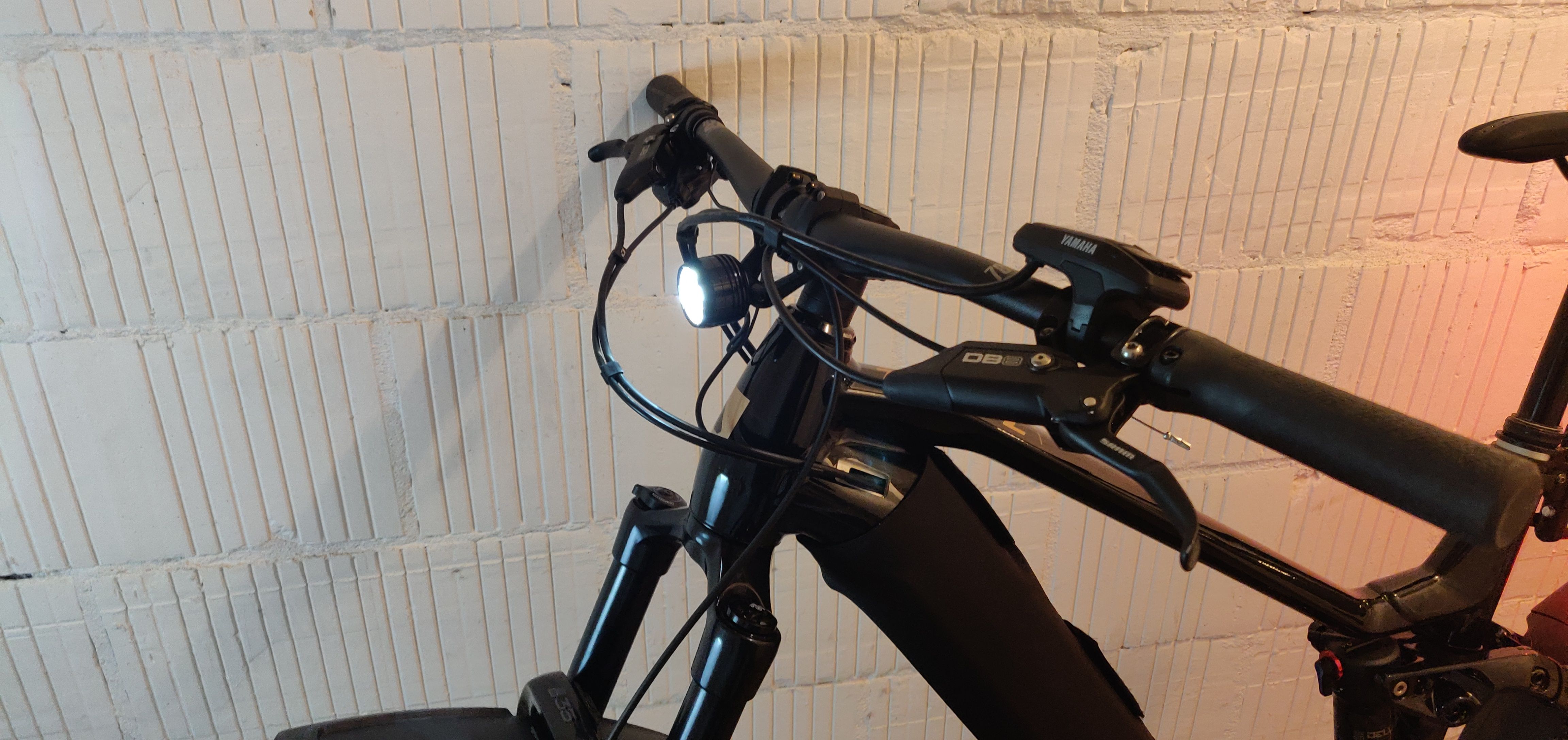

Hi, anbei... Ich denke man kann die mit etwas Geschick auch noch anders verbauen. Mir hat mein Händler die kostenlos so eingebaut und ich hab noch nicht näher dabei geschaut. Ich würde jetzt gerne mal fahren und testen aber das Wetter spielt hier im Westerwald nicht ganz mit. Bin bisher einmal gefahren und das war eine totale Schlammfahrt...
Was meinst du mit Fernbedienung? Also gesteuert wird die direkt über den Yamaha Switch (Display) untere mittlere Drucktaste

Hi Miki, danke für die Bilder. Die Lampe gefällt mir echt gut und mit der Position hast du Recht, die ist doch sehr hoch angebracht. In der Beschreibung zur Lampe steht was von einer Fernbedienung. Gemeint ist wohl der Powerkopf in der Abbildung die du verlinkt hast. Hatte erst gedacht das die Lampe ggf. eine Auf- & Abblendfunktion hat, ist aber nur ein normaler Schalter.
Gegen die Auswirkungen von Schlammfahrten hätte ich was. LINK
Es ist auf jeden fall besser als deine aktuelle Konfiguration. Schmutzig wird man zu der Jahreszeit im Wald eh. 😜Dazu haben wir die Bike's ja.

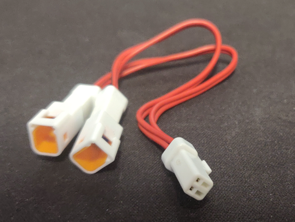

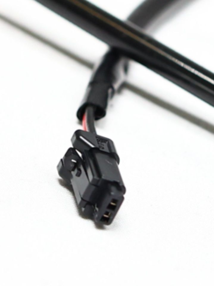

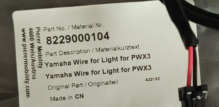

Die größte Herrausforderung war, den passenden Stecker für den Lichtanschluss des PW-X3 zu bekommen. Diesen hatten die Händler nicht wirklich auf Lager und nach zähem Nachfragen hab ich diesen nach geschlagenen 4 Wochen endlich bekommen.
Da ich die Verbindung von den Lampen gern mit wasserdichten Steckverbindungen realisieren wollte, hab ich mal ein wenig im I-Net gesucht. Habe mir die Originalen für den PW-X2 von JST bestellt. Ein Y-Kabel hatte der freundlichen Haibike Händler auch im Lager. Somit konnte ich mir an das PW-X3 Lichtanschlusskabel eine JST-Buchse (wie beim PW-X2) ancrimpen und somit beide Leuchten anschließen
Finde das das Ergebis sehr gut geworden ist. Ist ein Mega Licht und durch das Fern- und Abblendlicht noch eine Nummer besser.
Für die Selbermacher - Stecker passend für den Yamaha PW-X3 Motor.
Artikelnummer laut Yamaha Deutschland:
Wiener Parts 3050801399
Artikelnummern von der Verpackung des Steckers:
Yamaha X2Y-86178-00 und Pierer Mobility - Part No. 8229000104

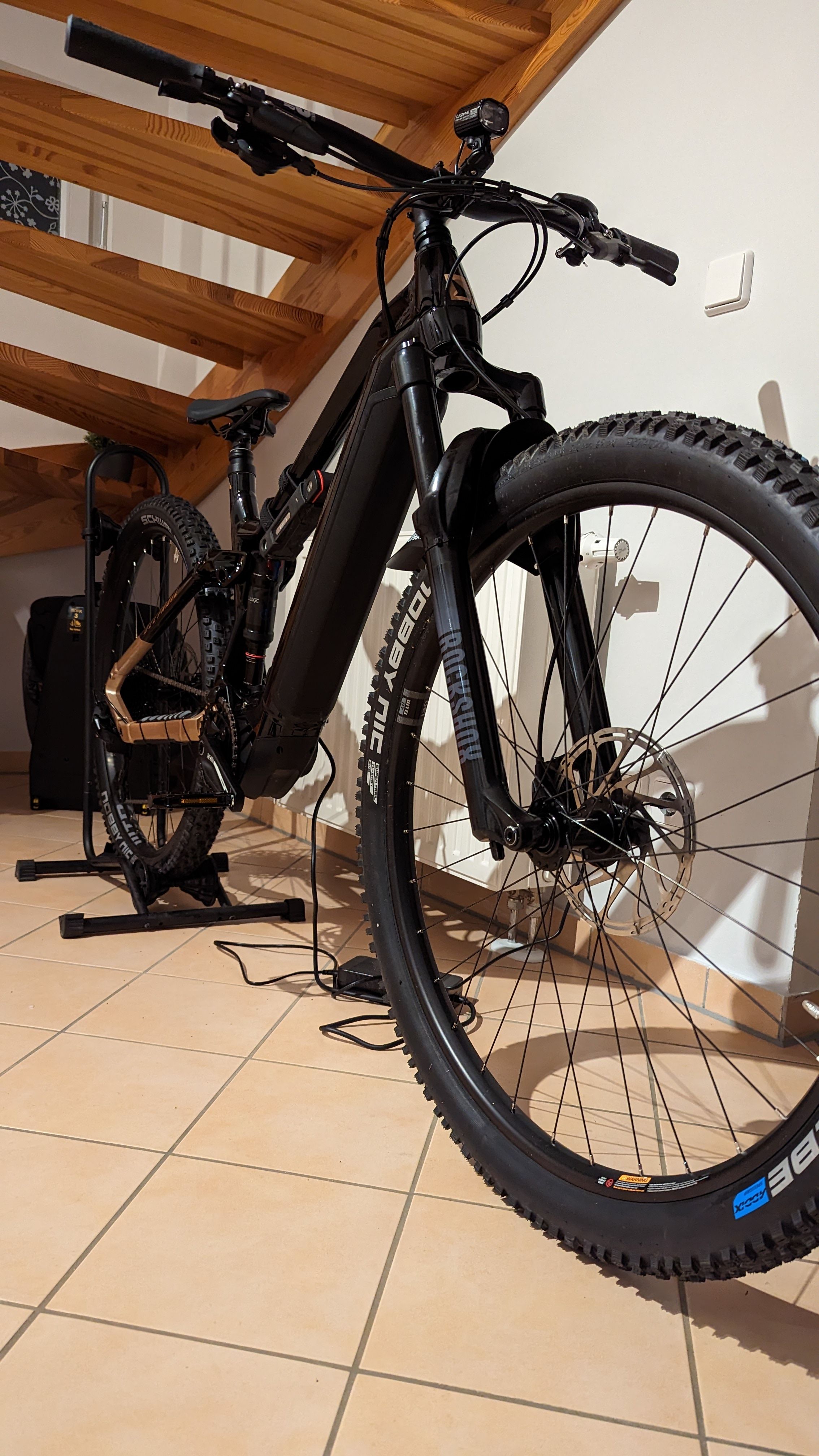

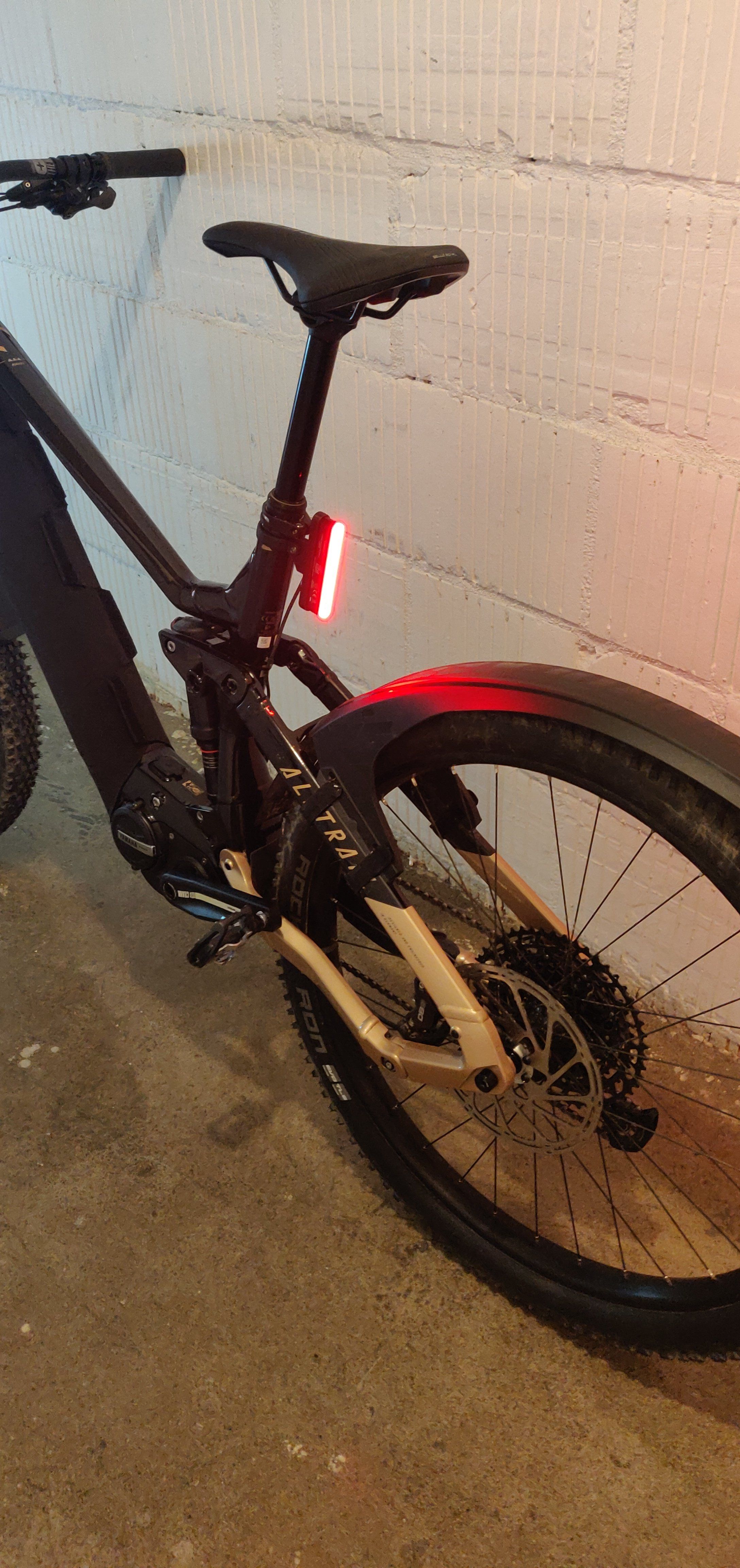

Habe jetzt auch an meine Haibike Alltrail 7 (2022) das Licht von Lupine nachgerüstet.
Vorne: Lupine SL Nano (Tagfahrlicht/Abblendlicht/Fernlichtfunktion)
Hinten: Lupine C14
Das benötigte Kabel zum anschließen am Yamaha PW-X3 lag im Lieferumfang von Haibike bei
Moin Ergy,
sicher das das bei dir im Lieferumfang vom Haibike und nicht von Lupine war?
Das Licht der Lupine ist auch echt top und dein AllTrail 7 sieht in weiß auch sehr schick aus. 👍
Wie hast du das Kabel vom Rücklicht verlegt, durch die Öffnungen in der Schwinge?
Was sind das für Kabelführungen am Sattelrohr?
Gruß Vince
Das Anschlusskabel am Motor (ca. 30cm lang mit 2 hoffende enden) lag beim Bike bei.

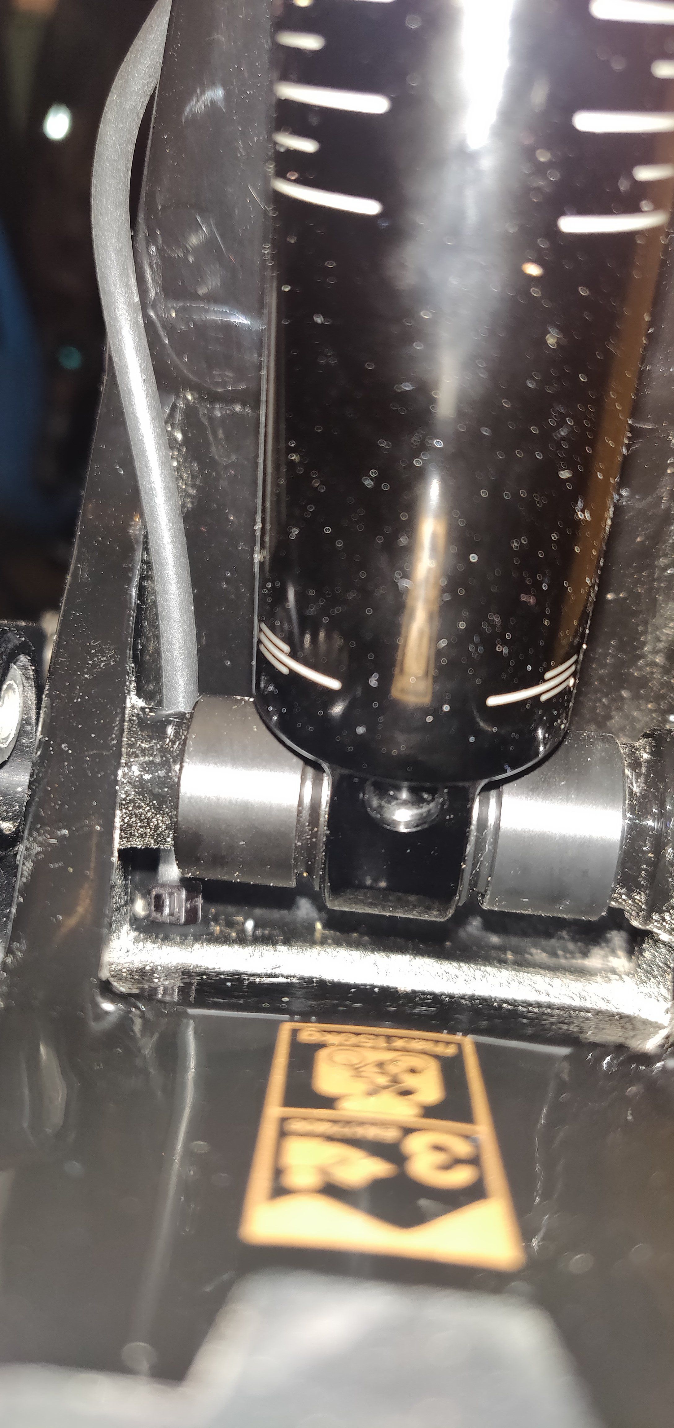

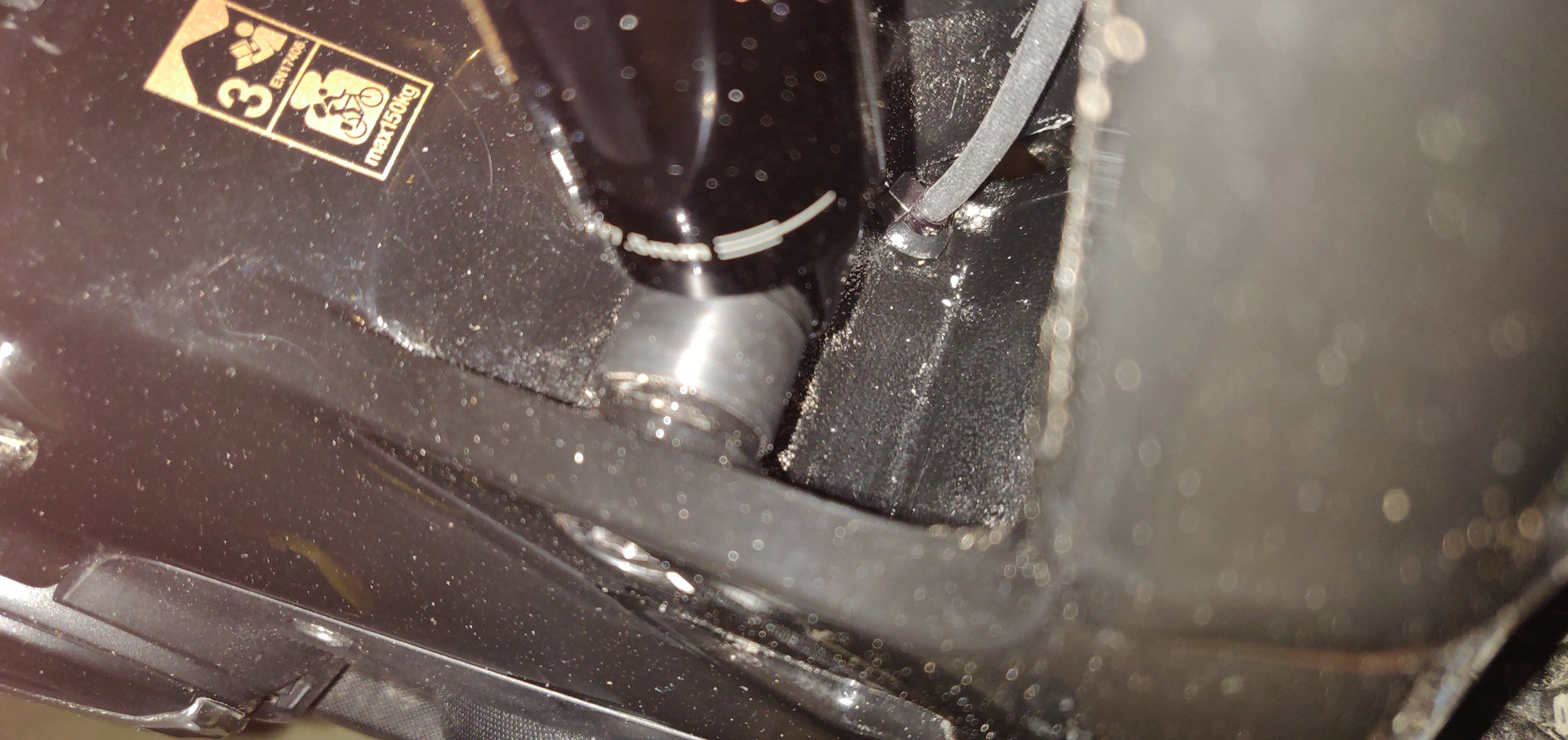

Habe das Kabel durch die Öffnung der Schwinge gezogen. Ist aber eine ziemliche Fummel Arbeit wenn der Motor nicht ausgebaut wird.
Kabelführung ist auch von Lupine und die beiden kleinen Klipse sind im Lieferumfang der Heckleuchte
Das Licht der Lupine ist wirklich gut. Hatte vorher das Haibike Flyon Adventure 5.0 mit Skybeamer 300 oder 5000. Das von Lupin ist besser verteilt (Lichtteppich) nur Fernlicht war beim Skybeamer 5000 besser
Ja das mit der Schwinge hatte ich auch erst so umgesetzt. Hab mich dann aber entschieden den Motor auszubauen und habe direkt über dem Motor einen Kaberdurchführung gesetzt.
Okay, da muss ich dann wohl mal beim Händler nachfagen warum das bei mir fehlte.
Die Kabelführung und Clipse sind definitiv besser als Kabelbinder und sehen sehr gut aus. Werde ich mir gleich mal bestellen.
Gruß Vince

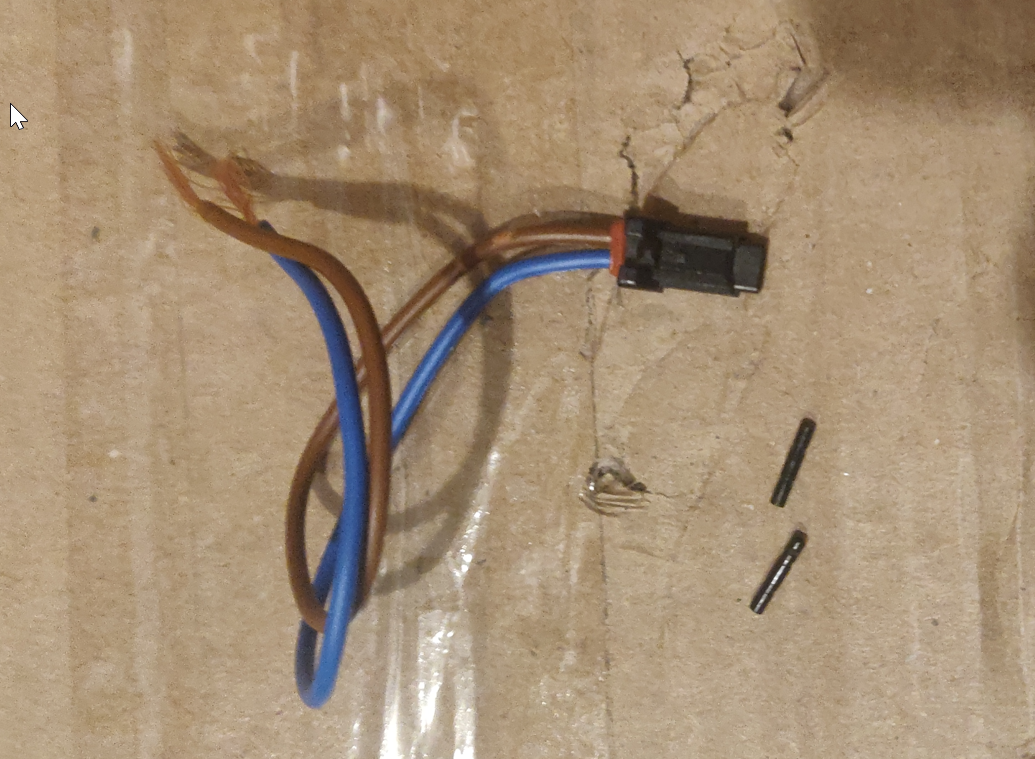

Hallo Zusammen.
Ich stand gerade am selben Punkt.
Ich habe herausgefunden das der Stecker für das Lampenkabel von Hirose stammt.
https://www.digikey.ch/de/products/detail/hirose-electric-co-ltd/DF62W-2S-2-2C-11/11204240
Ich habe den Blindstecker welcher bereits am Fahrrad war benutzt und einfach mittels Pins welche ich direkt an das Kabel der Lupine gecrimpt habe eingesteckt. Da ich die Pins bereits hatte brauche ich nicht mal zusätzliches Material.
https://www.digikey.ch/de/products/detail/hirose-electric-co-ltd/DF62W-2226SCF/5132323

Hey Vince,
kurze Frage war der Schaltbare Anschluss jetzt der auf deinem Bild beim Yamaha PW-X3 ?
