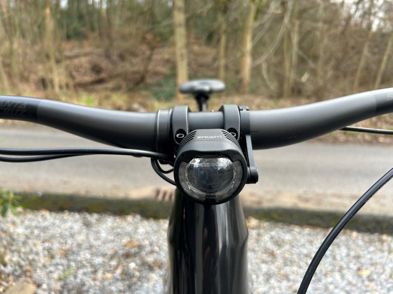

Für mich kommt aus Nutzwert und Designgründen aus der Auswahl nur die SL SF infrage. Hatte und habe ich an allen Bike. Ganz klar e Empfehlung meinerseits.
Sieht super aus! Ich nehme an das Bike ist ein Spectral:ON? Wie hast du die Steckverbindung von der Lupine zum Kabel durch die Kabelführung im Rahmen bekommen? Viel Platz ist dort nicht wirklich, sieht nach viel Fummelei aus
Das ist schon etwas her, aber besonders kompliziert war es nicht. Ich habe von Parktool so ein Set um Kabel durchzuführen, ein Draht tut es bestimmt auch.
Wichtig ist, solltest Du ein Spectral:ON haben, dass Du Dich mit Lupine in Verbindung setzt und eine SL SF OHNE! Steckverbindung am Stromkabel direkt bei denen bestellst. Die serienmäßige Steckverbindung im Kabel geht nicht durch den Steuersatz. Dann brauchst Du noch einen anderen Halter und eine andere Befestigungsschraube. Ich meine, ich hätte den Betty-Halter und die passende Schraube. Bei Bedarf kann ich aber genauer nachschauen, was ich dereinst bestellt habe.

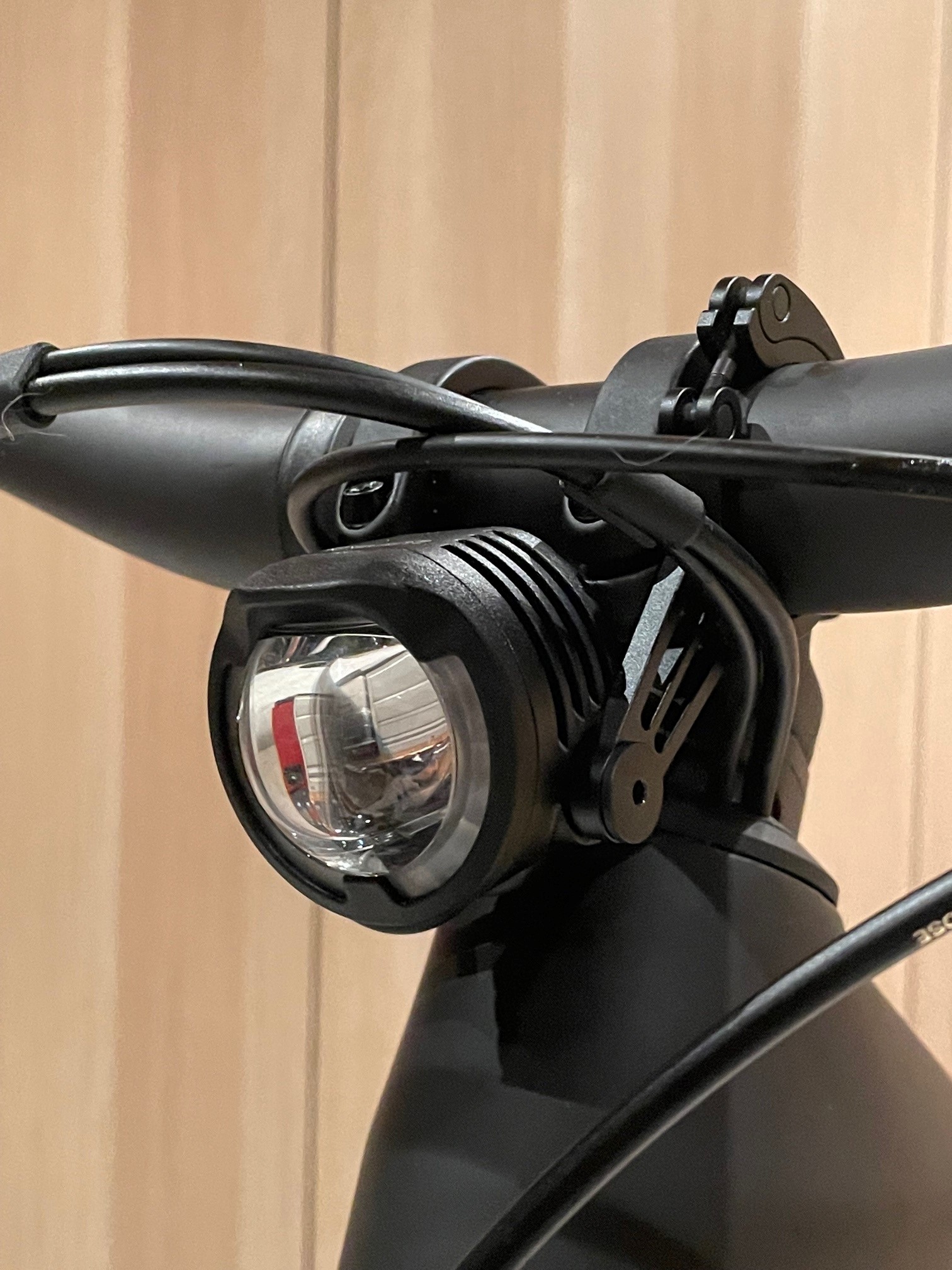

Es geht, wenn man die restliche Verkabelung auch angeht, noch schicker:

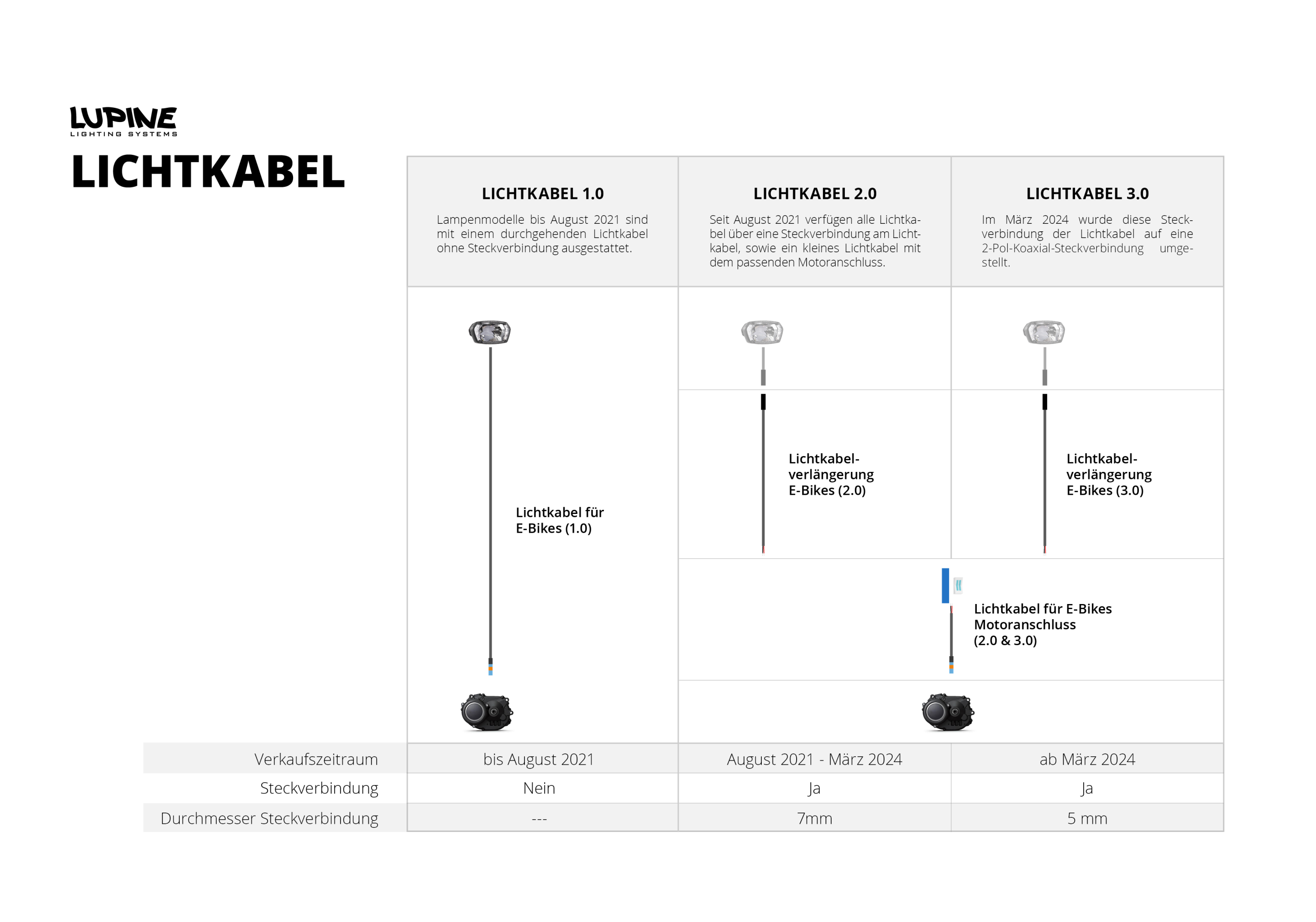

Stimmt, habe bei Lupine gerade auch gelesen dass die SL SF bis 2021 mit einem durchgehenden Kabel geliefert wurde, seit 2021 nur noch mit Steckverbindung.
