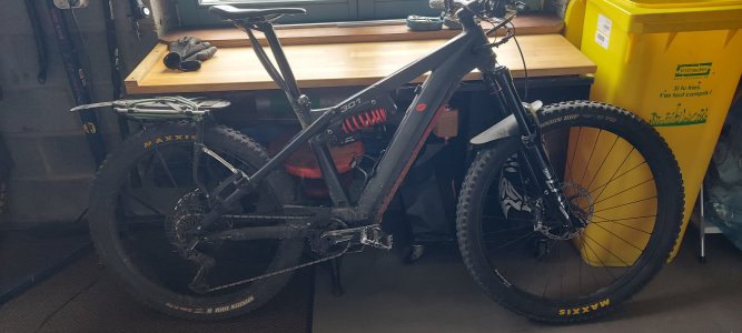

Ich habe 2 davon. Im Gelände könnte der Akku was größer sein.....hängt aber auch mit deinem Alter und der Fitness zusammen.Das mit dem ich Touren fahre,siehe Bild, macht locker 80 km am Tag mit Packtaschen und Rucksack.Das Rollen auf guten Radwegen kostet deutlich weniger Energie als ständiges antreten und schlammige Wege.
Und durch den Alu Hinterbau kannst du bequem den Ghule Gepäckträger montieren
Jochen
