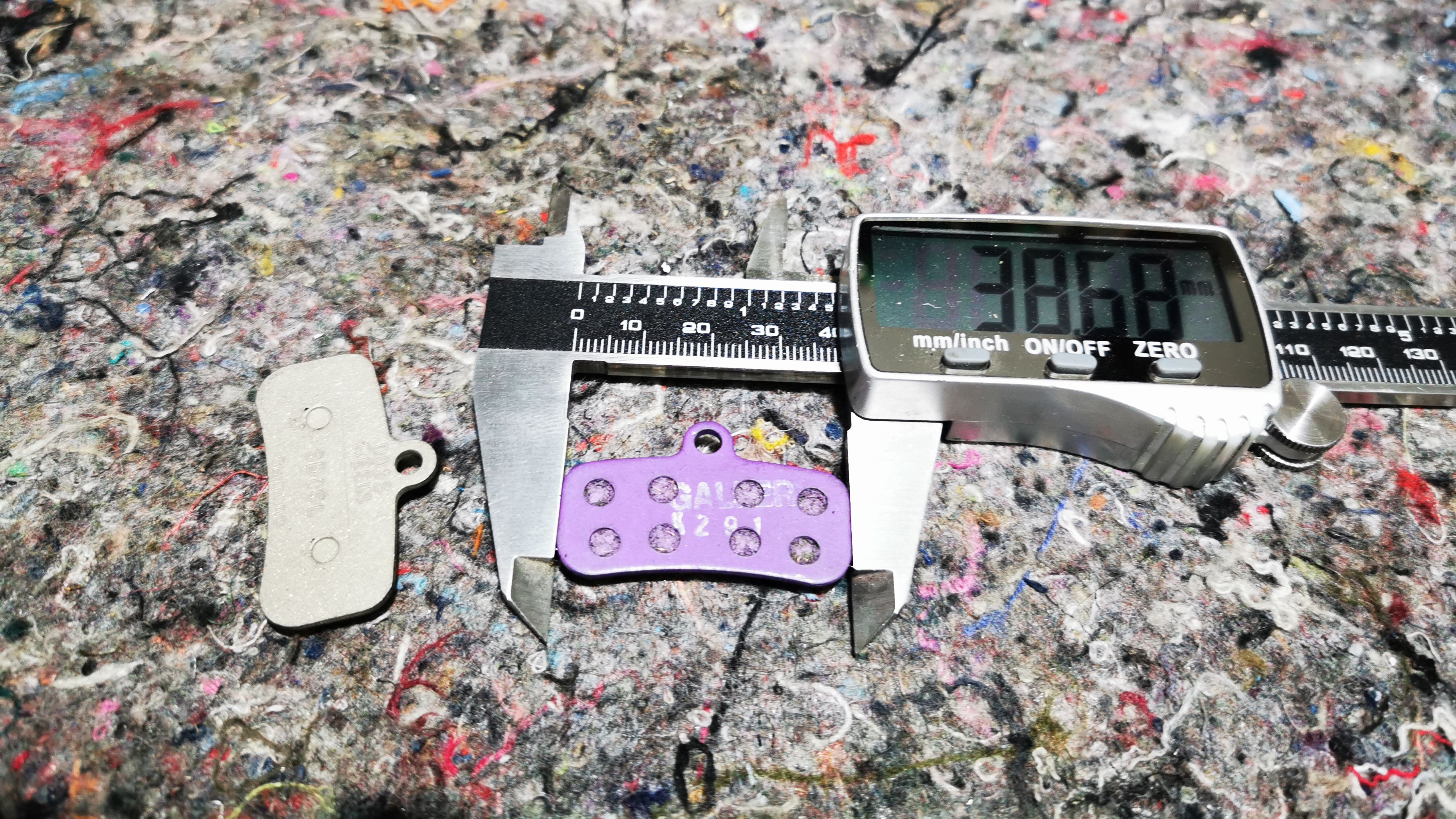

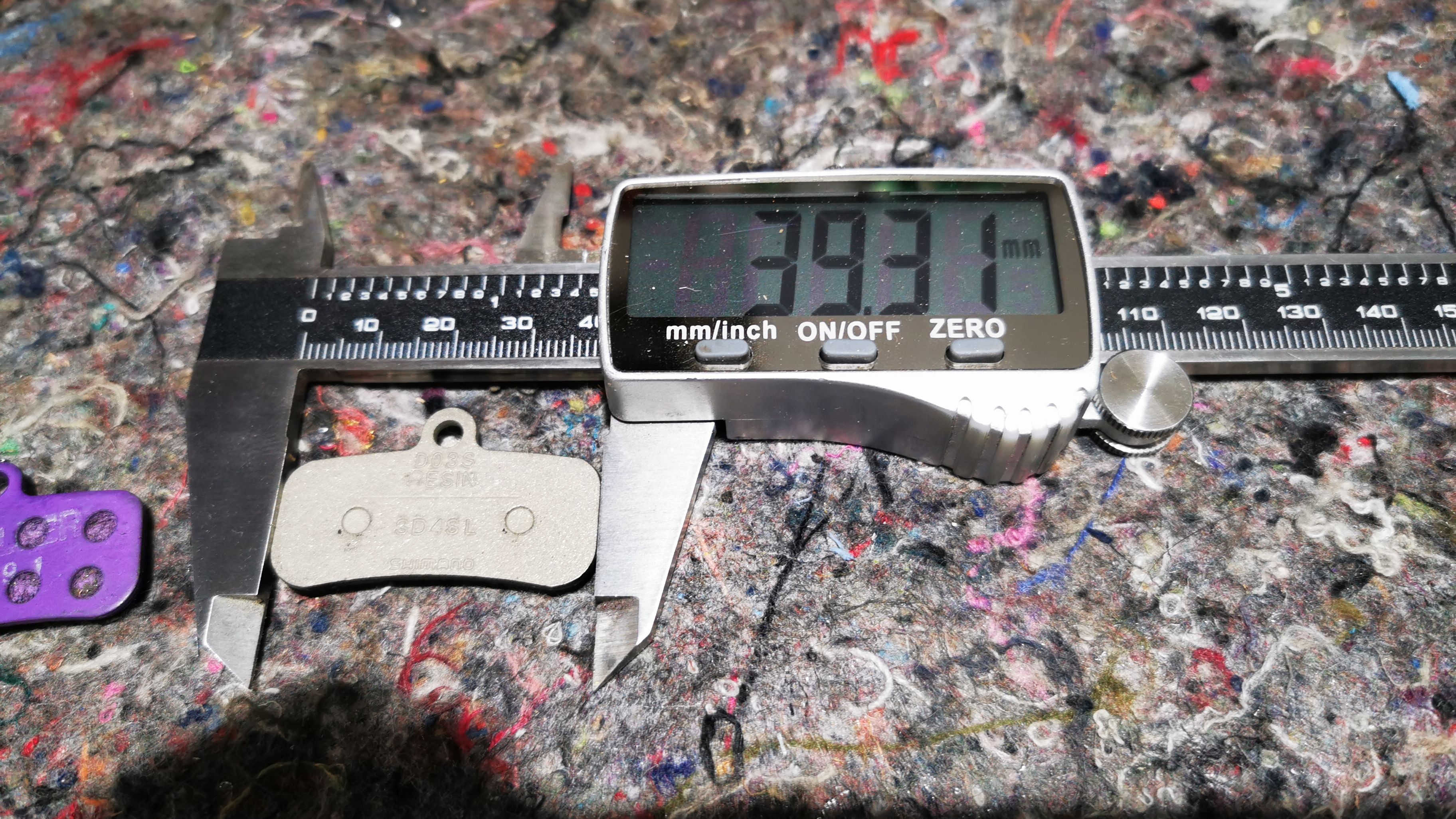

ich benutze auch nur mehr Schrauben (M3x30 mit selbstsichernder Mutter) obwohl ich nur ein Durchgangsloch für einen Splint habe (MT520 Bremssattel), die Belagplatte hat dabei weniger Spielraum im Bremssattel weil die Schraube etwas dicker ist und nicht nachgibt, der Belag dreht sich je nach Belaghersteller sonst relativ stark im Sattel (ganz extrem bei Galfer Beläge)
wenn du einen alten Belag hast könntest du vergleichen ob das Loch wirklich zu hoch ist oder ob die Belagplatte in der Höhe ev. etwas breiter ist als beim Originalbelag (habe da tlw. schon gravierende Differenzen gemessen)
bei meinem Shimano Bremssattel würde ich das vermutlich nicht bemerken da der Belag unten nicht gehalten wird, wenn aber die Belaghalteplatte nach unten ansteht dann merkt man es natürlich weil das Loch dann weiter oben sitzt und die Schraube dann nicht mehr durch geht (Belag könnte auch klemmen wenn man die Schraube unter Druck hinein zwängt)
wenn das der Fall wäre (Platte zu hoch) und es nur minimal ist dann könnte man die Belagplatte unten stirnseitig etwas über ein Schleifpapier ziehen, einige Zehntel gehen da durch die Farbe leicht runter

das gibt es auch bei anderen Herstellern
man merkt es nur nicht immer, ich hab mich zuerst immer gewundert warum die Beläge so verdreht im Bremssattel sind, irgendwann hab ich mal nach gemessen
Lg Tirolbiker63
Shimano ~39,3mm
Galfer ~38,7mm 🤷‍♂️ (sind aber sonst auch sehr gute hitzebeständige Beläge)
