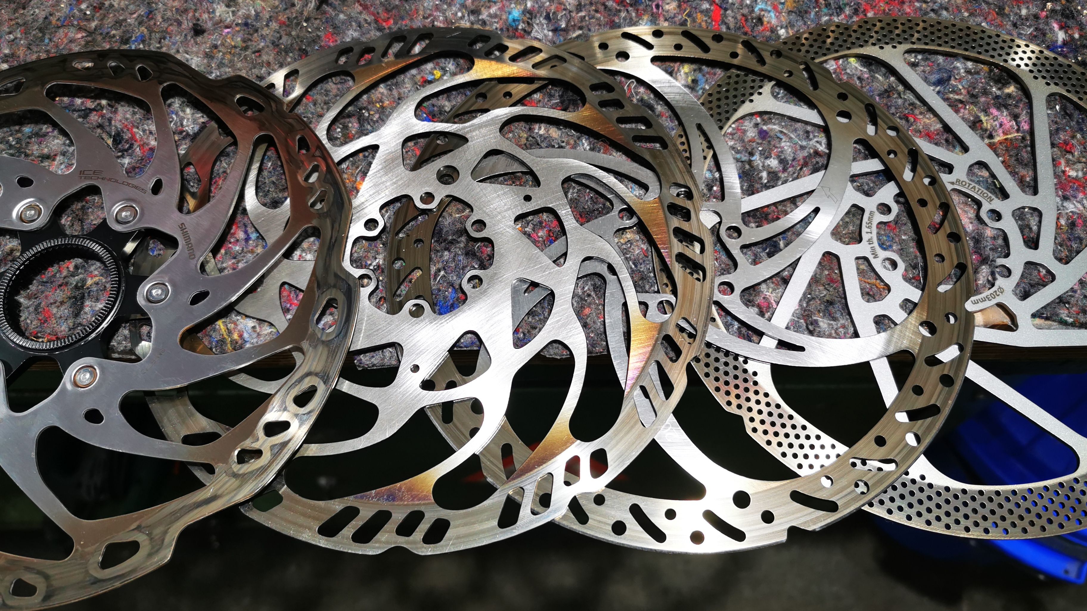

Shimano-Scheiben haben im Neuzustand eine Dicke, die Magura als Verschleißgrenze angibt.
Also besser was anderes nehmen.
dafür gibt Magura eine Verschleisstoleranz an da fahr ich mit TS, Intend oder Brakestuff noch sehr lange
hab eine MDR-P und MDR-C da mit Neumass 1,95mm und aufgedruckter Toleranzgrenze 1,8mm o_O
das sind pro Seite 0,075mm Abnutzung da komme ich im Tiroler Gebirge nicht weit
da hat selbst Shimano noch deutlich mehr (1,75mm auf 1,5mm) , hab erst gestern bei einer Bekannten beide Shimano Scheiben nach bereits 1200 KM getauscht (die waren beide an der Untergrenze)
das Dilemma ist halt dass es nur begrenzte Auswahl mit Centerlock gibt und CL Adapter verwende ich ungern
Lg Tirolbiker63
Vom Verschleiß her und somit von der Wirtschaftlichkeit ist das korrekt. Das hilft nur leider nicht, wenn das Mindestmaß sofort unterschritten wird, obwohl die Scheibe an sich mit einer Shimano-Bremse noch lange funktionieren würde.
Ich hatte auf meinen MT5 schon 2x das sich die (fast) abgefahrenen Beläge in den Sätteln verkantet haben.*
Muss man nicht haben... 😬
*Damals wusste ich noch nichts von der geforderten Mindestdicke für Magurabremsen
das ist vermutlich schon eher Magura spezifisch, ich hab früher schon einige Shimano Scheiben deutlich unter 1,5mm runter gefahren (ohne Probleme)
derzeit fahre ich viel massivere Scheiben und wechsle aber häufig auf andere Testscheiben, ich bekomme von BrakeStuff auch noch eine zweite Testscheibe, durch den häufigen Wechsel hab ich von den dicken Scheiben noch gar keine fertig gefahren, die TS HD ist auf jeden Fall nach 0,15mm Abnutzung noch Top
Lg Tirolbiker63
Hat bei meiner mit Galfer nicht geklappt, die Magura Beläge 8.S sind bei meiner MT7 die leisesten.
die Sport könnte ich bei meiner Schwägerin auch mal versuchen (MT5/MT4) derzeit klappt es aber mit BS Scheibe mit Perf. Belägen sehr gut (mit Comfort weniger) lt. Magura Tabelle sollen die Sport Beläge sehr leise sein und lange halten
Mit Belägen von Galfer scheine ich das Problem des Rattern oder Klöterns und den Griff bekommen zu haben.
vor allem bei Probleme mit rattern, quietschen und klingeln ist es sehr häufig dass Probleme kommen und gehen ohne dass man genau weiß warum das so ist
z.B. anderer Reifen, anderer Luftdruck, Bremssattel exakten Winkel erwischt, Belag langsamer eingeschliffen, neue Scheibe ohne Scheibeneinlauf, Scheibenschlag oder günstigeres Scheibendesign, Belag etwas poröser usw.
in der industriellen Schleifscheibentechnik waren bestimmte Kriterien immer ungünstig, z.B. zu wenig Porosität und bestimmte Winkel zur Scheibe neigten zu extremen rattern, es mußte auch eine exakte parallele Einstellung zwischen Scheibe und Werkstück hergestellt werden (auf Hundertstel genau)
bei MTB Bremsen ist alles viel filigraner, etwas mehr Scheibeneinlauf, leichte Abweichung vom Vertikalwinkel (Farbreste, Sicherungsmittelreste, beschädigte Auflagefläche) Bremssattel leicht verdreht fest gemacht, Belag passt nicht zur Scheibe, etwas zu forsch eingebremst
und schon läufts nicht mehr rund
und generell je grösser die Fläche (Magura hat sehr grosse Belagsflächen) und je besser haftend der Belag desto kritischer wird es dann dass der Belag bei langsamen Umdrehungen und weniger Bremskraft dann die Gleitreibung verliert (dann rattert es halt)
ebenso kann ein sehr unruhiges und nicht gleichmäßiges Scheibendesign (mal mehr mal weniger Grip) die Gabel zum Schwingen und rattern anregen
