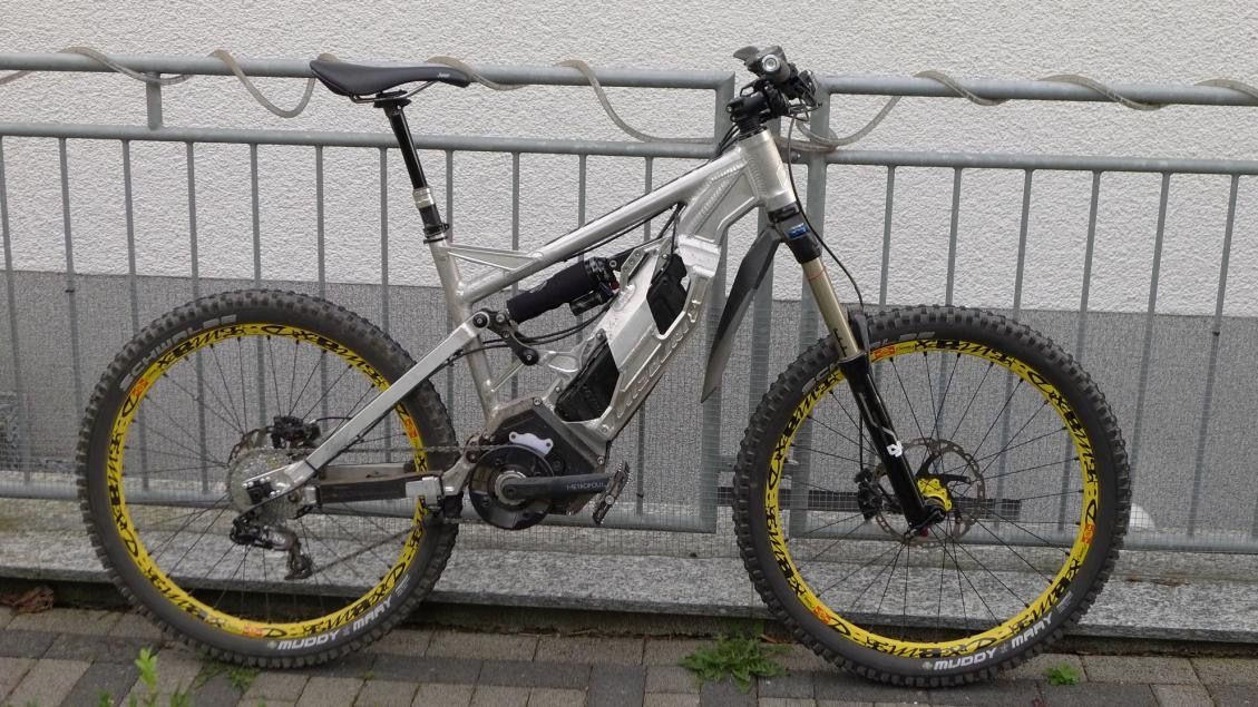

Aus welchem Grund? Ich bin die DeeMax länger am eMTB gefahren. Keinerlei Probleme.
Der „alte“ DeeMax Laufradsatz war fast unzerstörbar. Ist heute noch bei einem Freund im Einsatz.
Aber das sind noch die guten 26", oder? Einfach hinsichtlich Steifigkeit und Haltbarkeit wäre wenigstens die Option 32 schön, klar gibt es die FR541 auch in 28, aber eben nicht nur, und zumindest ich hätte, bei dem Anspruch von ihnen, wenigstens die Möglichkeit erwartet.
