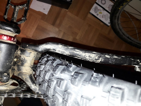

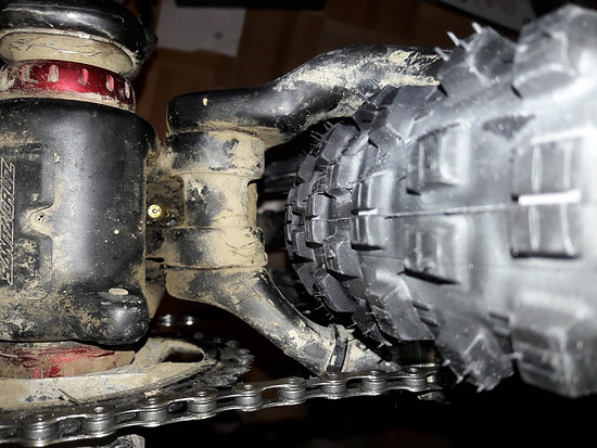

Hallo,
aktuell habe ich 2,25"(57mm) breite Reifen mit einem bereits kleinen Abstand zu den Streben rechts und links. Ich möchte 2,4" (62mm) draufmachen, was ja theoretisch "nur" pro Seite 2,5mm mehr wäre - solange der Reifen ganz genau auf der Felge sitzt und diese keinen Achter bekommt. Ich erhoffe mir dadurch eine bessere Dämpfung, aber ich brauche sowieso grobe Stollen im Wald bergauf/bergab und mit Sand und Schotter, Wurzeln, Steinen, also m.E. Wicked Will oder Nobby Nic, anstelle von Smart Sam, der wohl besser auf der Straße läuft.
Vom Messen her müssten 2-3 mm pro Seite Abstand bleiben, aber ist das zu wenig? Die Kette scheint in keinem Fall in den Weg zu kommen, auch nicht im kleinsten Gang.
Also: wieviel Platz sollte bleiben? Oder bin ich mit 2,25 einfach auf der "sicheren Seite"?

Vermutlich ist mein Rahmen doch eher ein Allround oder auchfast City-Bike, als ein echtes MTB, wenn vielleicht die aktuellen 2,25 das sichere Maximum darstellen. Ich kann zwar im Ruhezustand 2-3 2-EUR-Münzen auf jeder Seite dazwischenklemmen, aber wenn ich genau hinschaue beim sich drehenden Rad (WALK+), dann sieht es doch schon etwas knapp aus - das wird dann auch eher nix mit 2,35" (60mm)-Reifen. Ich suche dann halt nur zum besseren Bremsen im Wald nach grobstolligen Nobby Nic oder Wicked Will in 2,25 und verzichte auf bessere Dämpung durch breitere Reifen.
