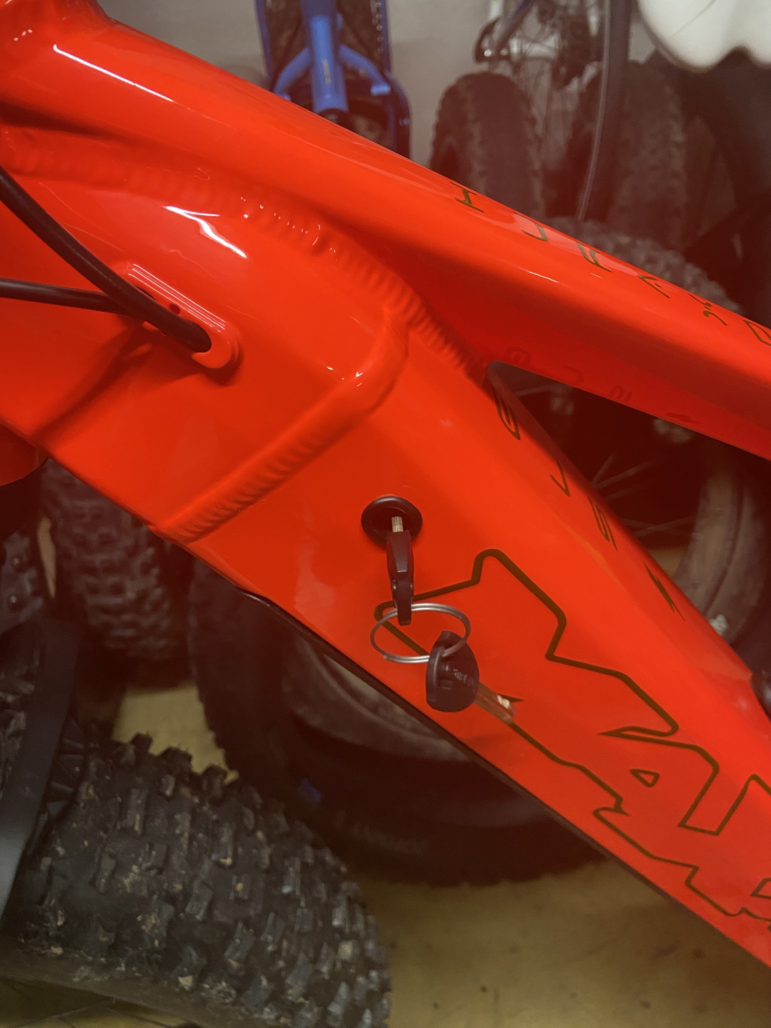

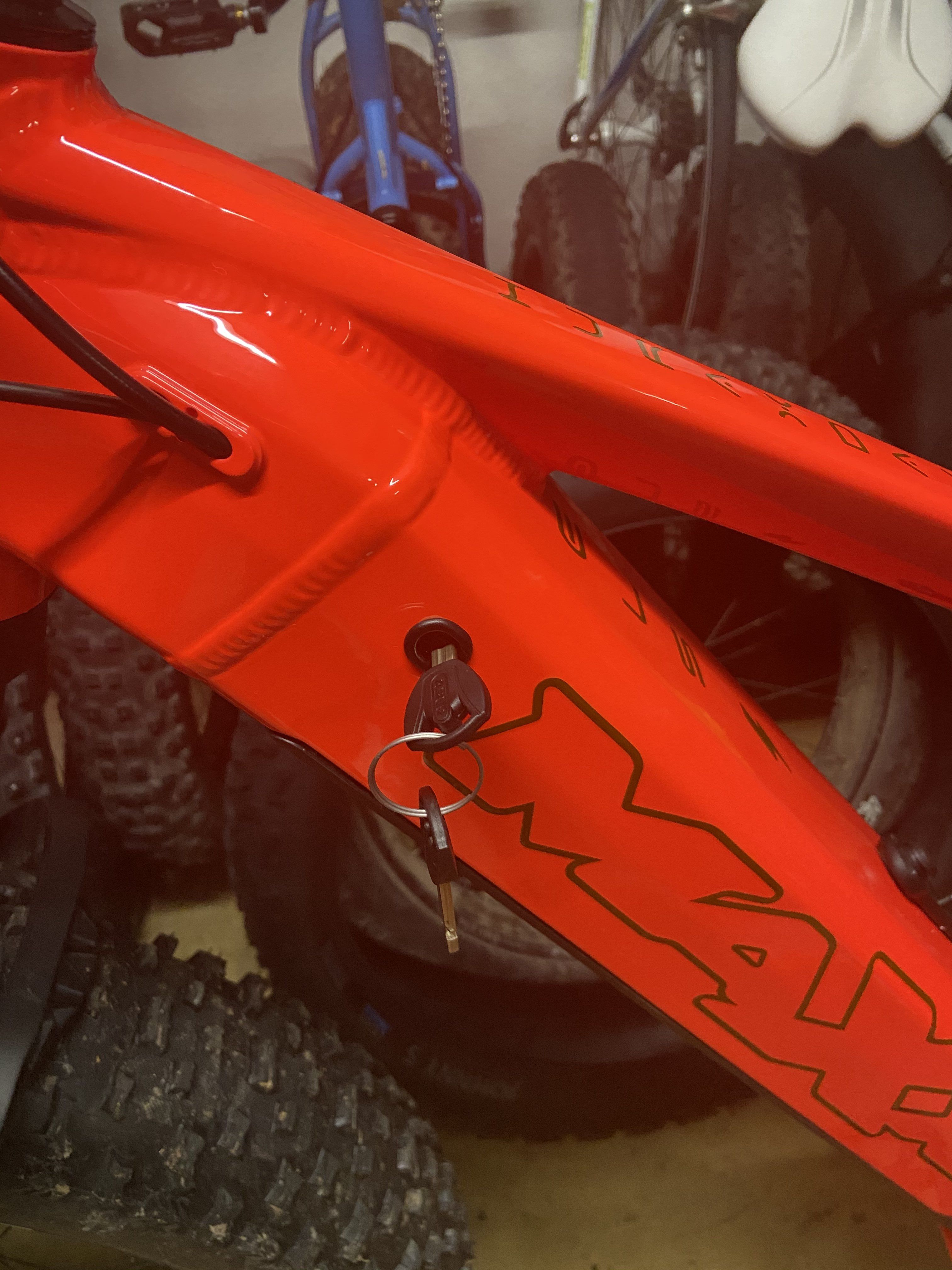

Deshalb hier bebildert meine Schritte:
1 - Schlüssel rein
2 - Schlüssel drehen

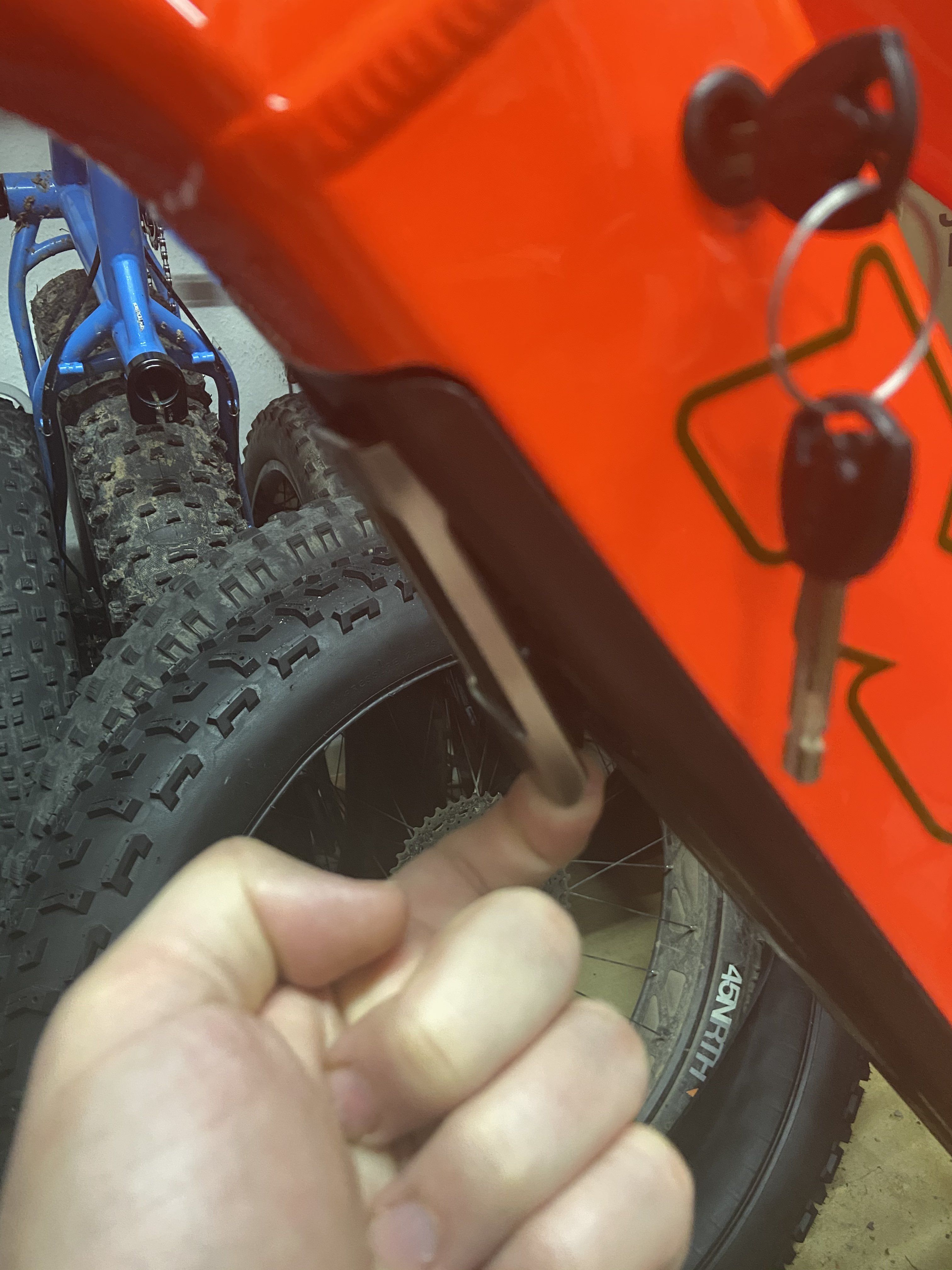

3 - Entriegelungsbügel ziehen (weiter lässt er sich auch „mit Schmackes“ nicht ziehen)
Hat jemand nen Tipp/Rat was ich evtl. falsch oder nicht mache?

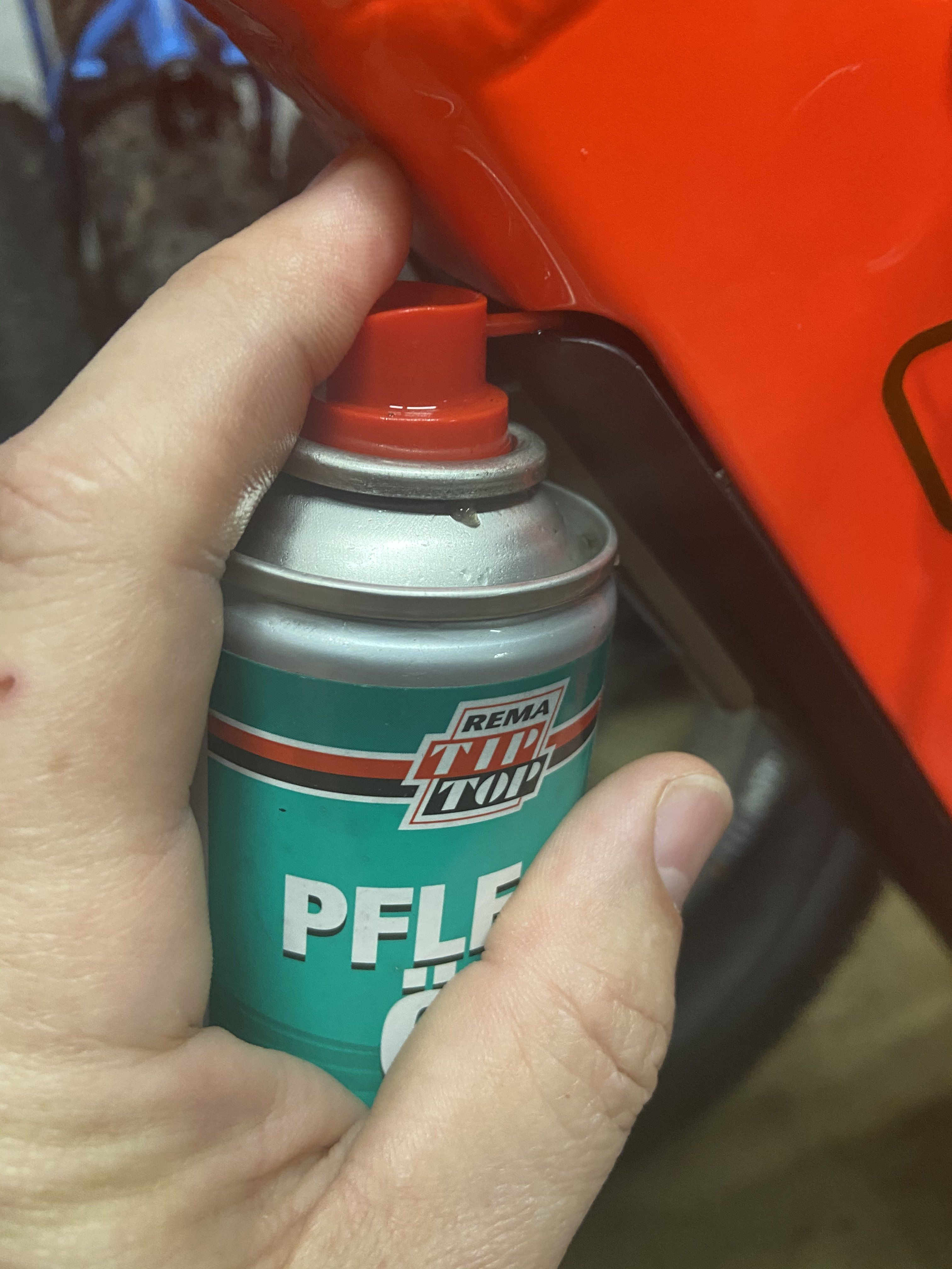

Hab schon überlegt, ob ich hier oben mal Montageöl reinsprühen soll ... kann da was „verrutschen“, wg. elektrischen Kontakten und so ..?

Schlüssel rein drücken? Bei meiner Verriegelung muss ich den Schlüssel drehen, dann kurz drücken. Dann kann ich den Akku entnehmen. Evtl hilft dir das.
Und bitte sprüh dort oben nicht so Zeugs rein.
Hast Du evtl. den Schlüssel nicht weit genug reingesteckt. Ich meine bei meinem Bosch Akku gibt es neben der richtigen Position auch eine weitere gibt, bei der sich der Schlüssel zumindest teilweise drehen lässt. Da kann man leicht durcheinander kommen.

das mit dem Sprühöl hab ich mir schon gedacht, aber sicherheitshalber nochmal nachgefragt. OK, dann werde ich das lassen.

ich habe deinen Post mal zum Anlass genommen und den Schlüssel unterschiedlich tief ins Schloss gesteckt. Das Schloss lässt sich in jeder Position drehen, also egal ob der Schlüssel nur mit der Spitze angesetzt oder ganz reingesteckt wird, es lässt sich immer drehen ... leider auch mit einem kleinen Schraubendreher 😔
Da sich beim Drehen mit Schlüssel aber nichts spürbar „entriegelt“, dürfte das dann wohl auch das Problem sein ... vtl. ist das Schloss hinüber.
Dein Schloss schaut schon dem an meinem Bike Sher ähnlich. Kann es sein, dass du es mit dem Drücken an der falschen Stellung versucht hast?
Irgendwie so sollte es eigentlich funktionieren
Ich hab sogar während der ganzen Drehung „gedrückt“, da rührt sich und passiert nix.
In meiner Bedienungsanleitung steht auch nix von „drücken“; steht das in deiner drin?

Hab jetzt schon alle „Schlüsselstellungs-Dreh-und-Drück“ Varianten ausprobiert, aber ich tippe immer mehr auf ein defektes Schloss.

Kurze Rückmeldung an die, die mir geholfen haben und die, die‘s darüber hinaus vielleicht interessiert:
Die beiden im Eröffnungspost beschriebenen Probleme stellten sich wie folgt dar:
1. Brose Allround Display defekt. Wurde getauscht! Tut! Erledigt!
2. Kaum hat der Händler den richtigen Schlüssel gefunden, schon geht‘s! 😡😡
