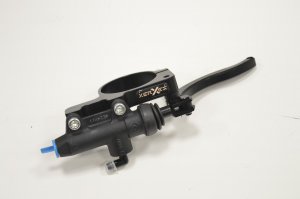

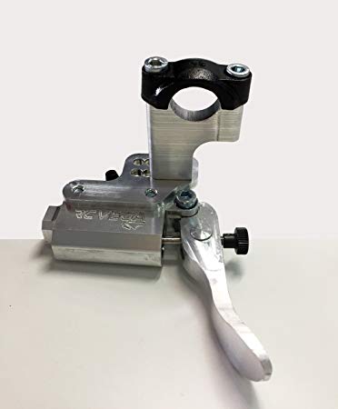

Hallo zusammen,
für den Fall würde ich eine Daumenbremse empfehlen.
So kann er die eine Bremse nutzen wie bisher und die zweite Bremse mit dem Daumen steuern.
Im Motorrad-Motorsport werden Daumenbremsen, wenn auch aus anderem Grund, oft genutzt.
Die Gängigen Lösungen sollten mit passenden Fittings an den Bremsleitungen auch beim Fahrrad problemlos passen.
Ggf. kann ich auch bei der Anpassung unterstützen, sollte eine Sonderlösung notwendig sein.
Ich hoffe Dein Kumpel kommt bald wieder ans fahren.
Grüße,
Andi
