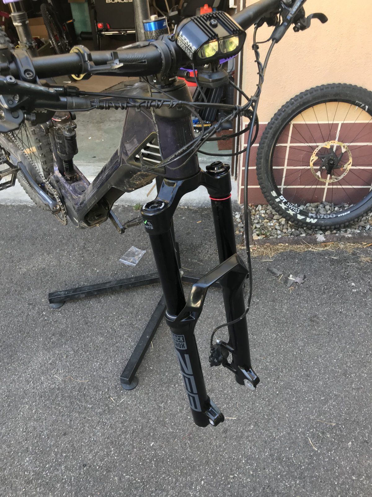

ich baue um von 29" Marzocchi Bomber Z1 160mm auf RS ZEB 27,5" 180mm (150mm) Dual Position
Und von 29x2,5 auf 27,5x2,8
Mein Ziel ist die Klettereigenschaften des Rades zu verbessern. Auf steilen Trail Uphills steigt das Vorderrad gerne.
Wie es nach dem Umbau dann wirklich ist wird sich zeigen.
Einbaulänge Z1 567,1 mm und die ZEB 577 mm.
Der geringere Durchmesser des neuen Vorderrades sollte das längere Einbaumaß der ZEB etwas kompensieren.
Werde die Tage mal mit einem Lot Maße nehmen, damit ich es hinterher besser vergleichen kann.
Ich hoffe natürlich die Geo wird nicht all zu sehr beinflusst.
Ich freue mich auf eine Disskusion über Sinn und Unsinn dieser Aktion :)

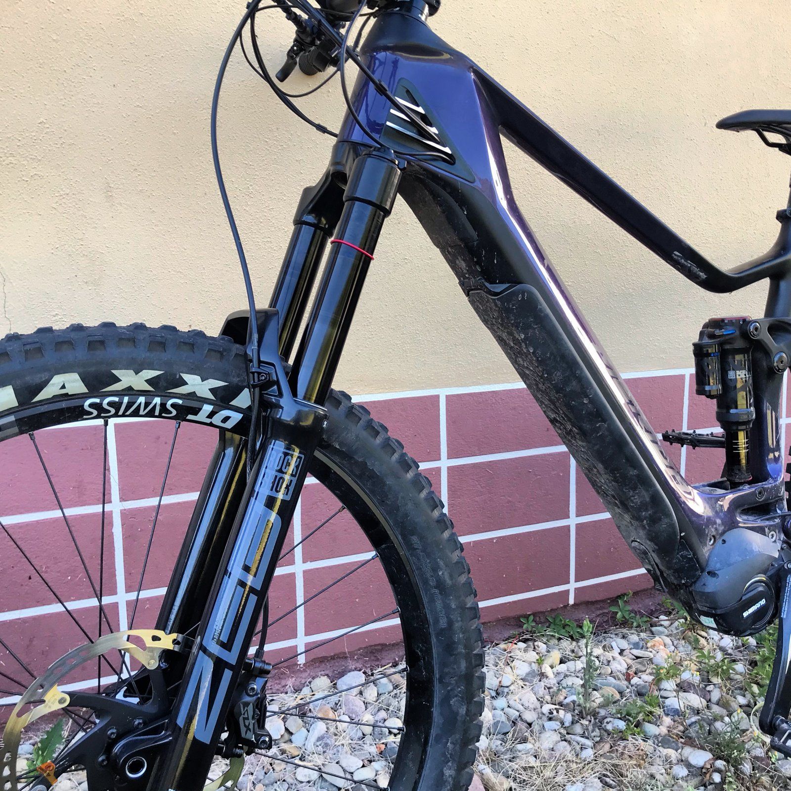

Auch richtig ist das sich das Tretlager absenken wird. Ich hoffe nicht all zu sehr.
Merida spect das Rad mit ner 165mm Kurbel. Das kommt mir schon entgegen.
So liebe Leute,
Umbau ist fast abgeschlossen.
Zwecks Tretlaget Absenkung habe ich die Unterkante der rechten Kurbelschraube als Referenz verwendet.
Vor dem Umbau 345mm
Nach dem Umbau 344mm (180mm) und Abgesenkt 336mm (150mm)
Ich habe beide Maße so nicht erwartet.
Gedacht hatte ich das ausgefahren mehr Tretlagerabsenkung herrscht, aber nicht das es abgesenkt so "viel" ist.
Wie dem auch sei bin ich erstmal zufrieden. Werde demnächst mal ne ausgiebige Testfahrt starten.

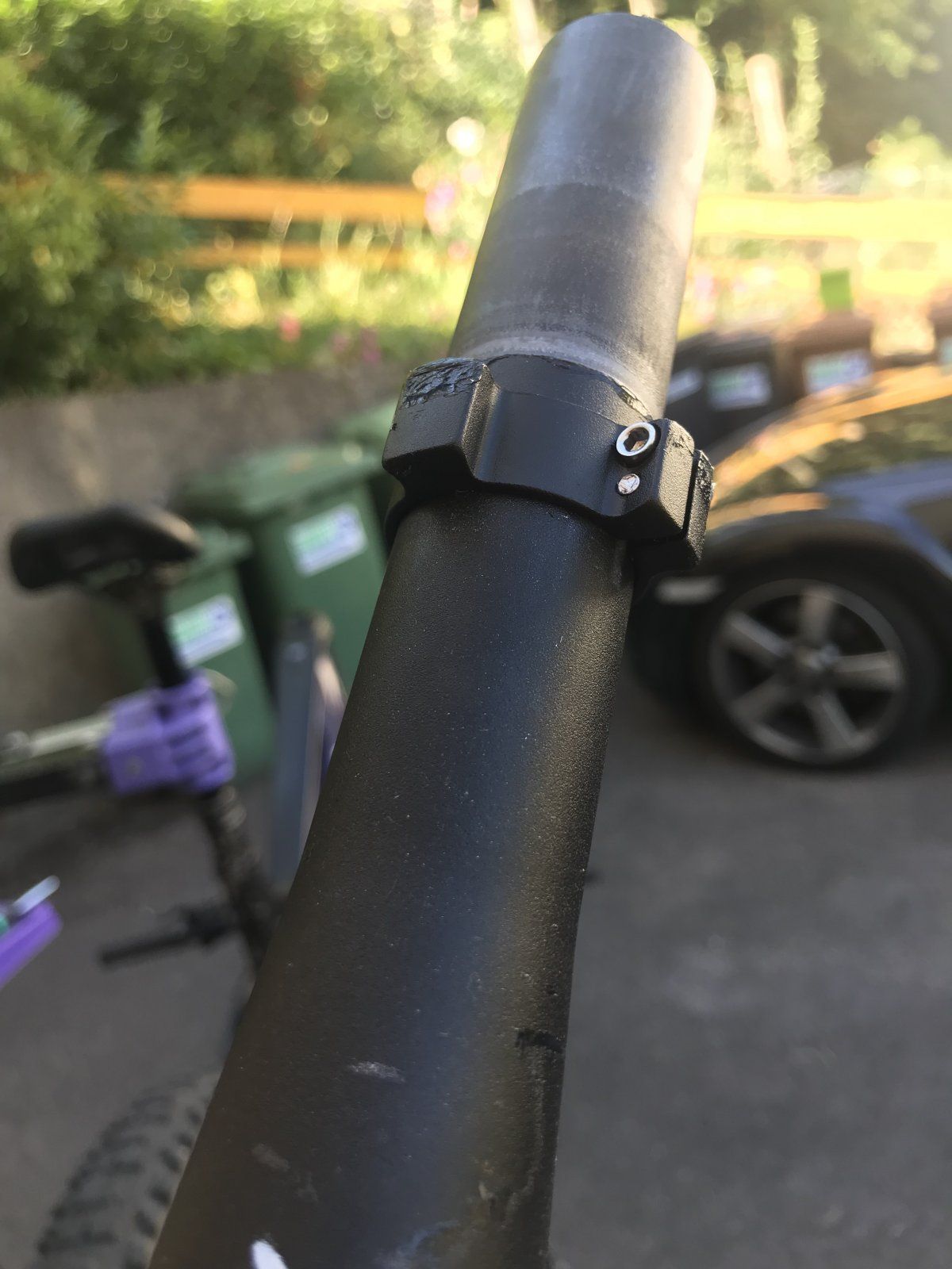

Hier zu sehen der Gegenpart des "Verdrehstoppers"

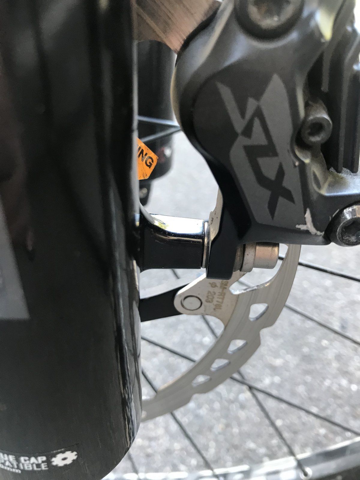

Was mich irritiert ist das ich eine Scheibe zwischen Gabel und Sattel legen musste, da sonst die Scheibe innen am Sattel schleift ???
