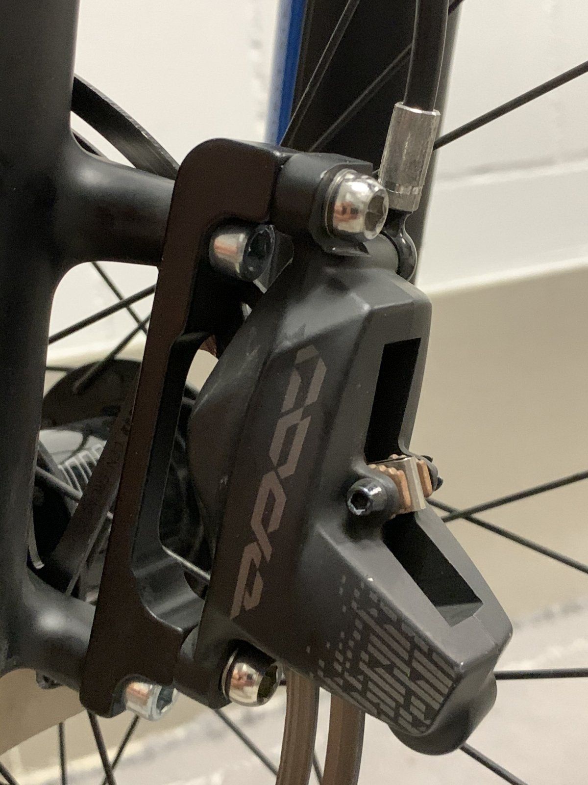

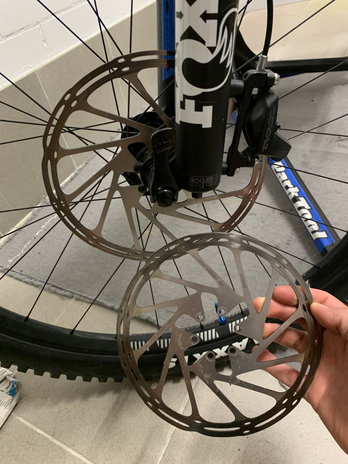

Hier ein kurzer Mod-Bericht: Habe die vordere 200er SRAM Bremsscheibe gegen eine 220er mit entsprechendem Adapter (40mm) getauscht. Ergebnis: ist doch recht eindrücklich wie die Bremse jetzt noch feinfühliger zugreift und spürbar mehr Reserve hat. Insofern ein preiswerter Upgrade!
Bremsscheiben: https://www.bike-components.de/de/SRAM/Centerline-Rounded-6-Loch-Bremsscheibe-1-teilig-p56991/
Adapter: https://www.bike-components.de/de/SRAM/Scheibenbremsadapter-fuer-180-mm-Scheibe-p63814/ (40mm PM5)
