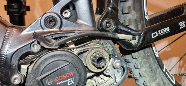

Vom Motor in die Schwinge hinein ist ein Schrumpfschlauch und das Sensorkabel bei der Bremsleitung mit drin. Der Schlauch muss weg. Ich hab danach eine Kabelspirale draufgetan und die wieder etwas in den Rahmen geschoben. Gibts bestimmt noch andere Möglichkeiten. Anbei ein Bild wie es da aussieht.
