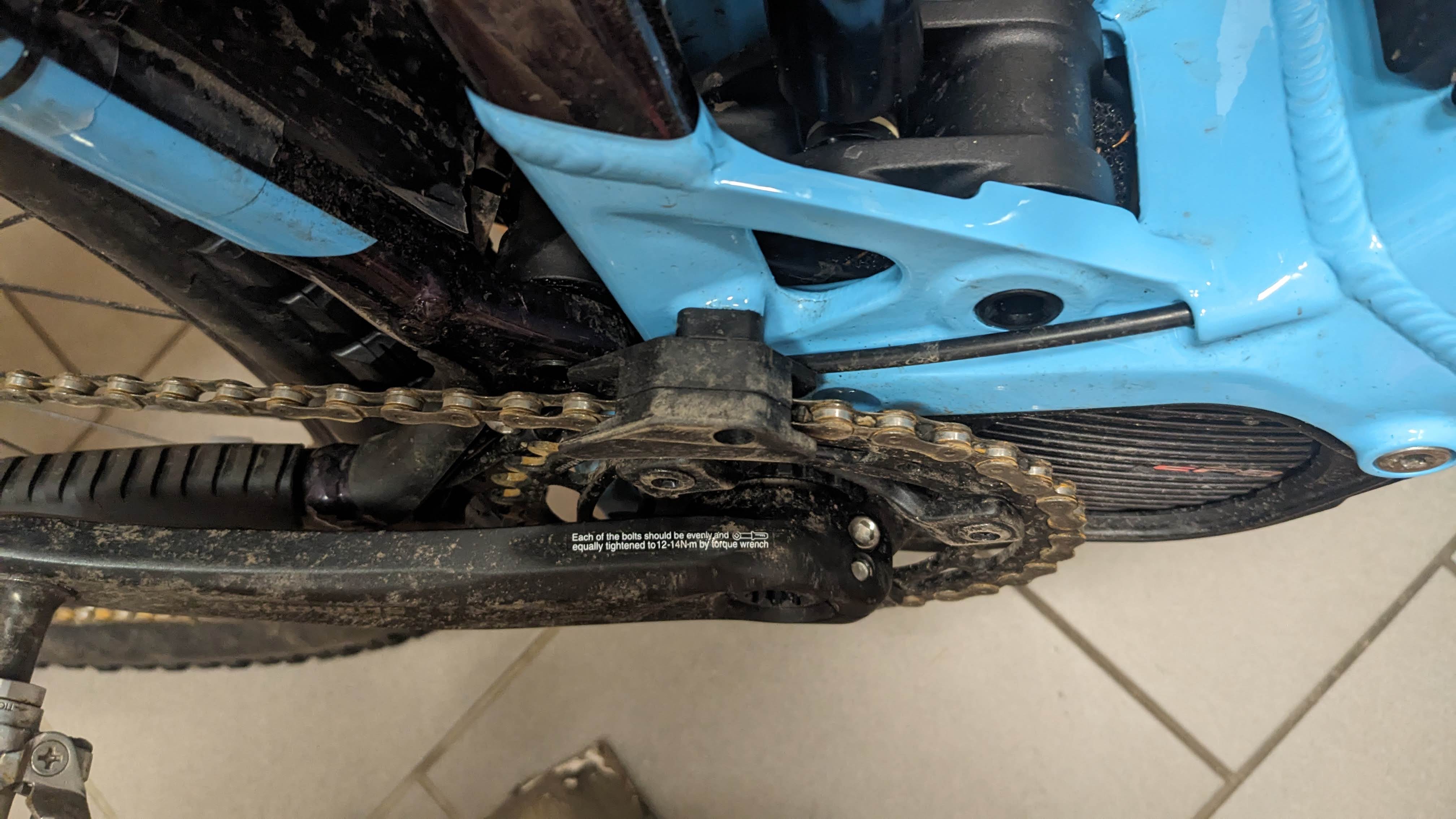

Hallo
Bike im Angebot gekauft und bisher sehr zufrieden
Nur rechts das.Schaltkabel geht so knapp an der Kette vorbei das es leicht Kontakt hat beim Fahren
Gibt's hier Tricks oder ander Mondraker Dusk Fahrer
Wie habt ihr das Problem gelöst

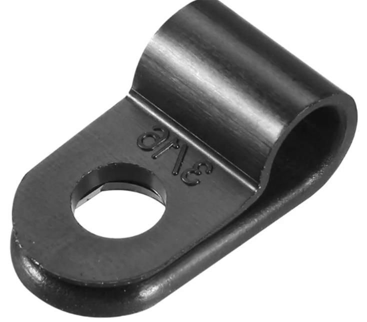

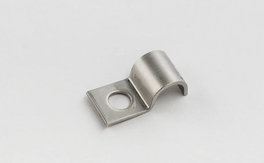

Kannst Du da nicht ein dünnes Stück Alu Blech zurechtbiegen und mit der Schraube fixieren, so dass da keine Gefahr mehr besteht?

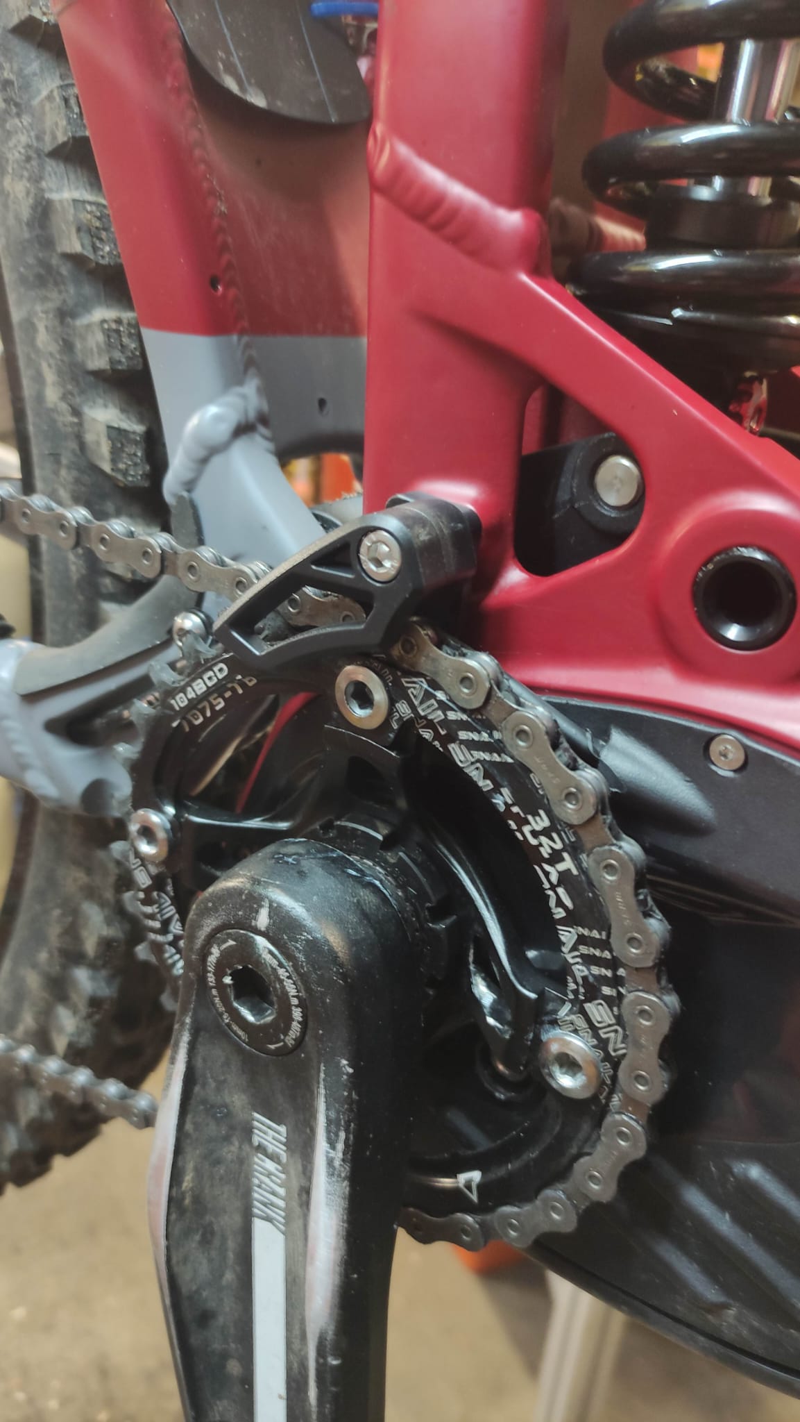

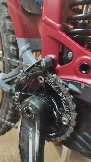

Hallo,
ich klinke mich hier mal kurz mit ein.

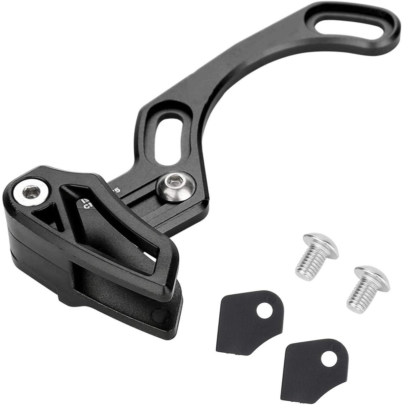

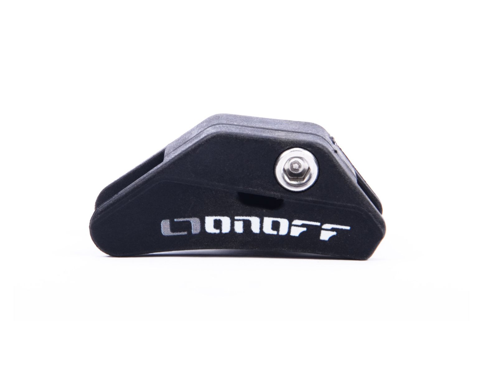

Da ich letzte Woche vor dem selben Problem stand hab ich mal etwas recherchiert und bin auf eine Kettenführung von "onoff" gestoßen die wohl für das Dusk passen soll. Aber leider habe ich hier in Deutschland keinen Shop gefunden der das Teil führt.

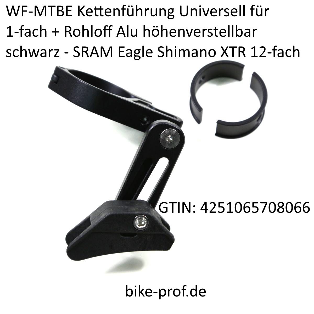

Also weiter nach Alternativen gesucht und bei "bike-prof.de" einen adäquaten Ersatz gefunden.
wf-mtbe-kettenfuehrung-universell-fuer-1-fach-rohloff-alu-hoehenverstellbar-schwarz-sram-eagle...jpg
Die ALU-Halterungen abgeschraubt und das Kunststoffteil ans Dusk montiert.
Passt wie dafür gemacht und auch der kleine Stift passt genau in die Aufnahme am Abstandhalter des Dusk.
Mahlzeit
Andi

Servus
Mega genial
Schick mir doch bitte Mal einen Link zum bestellen.
Gruß
Bin eben noch über folgendes gestolpert:
"Reverse Upper Guide für X11 EVO"
Einfach kopieren und in eine beliebige Suchmaschine eingeben.
Mahlzeit
Andi

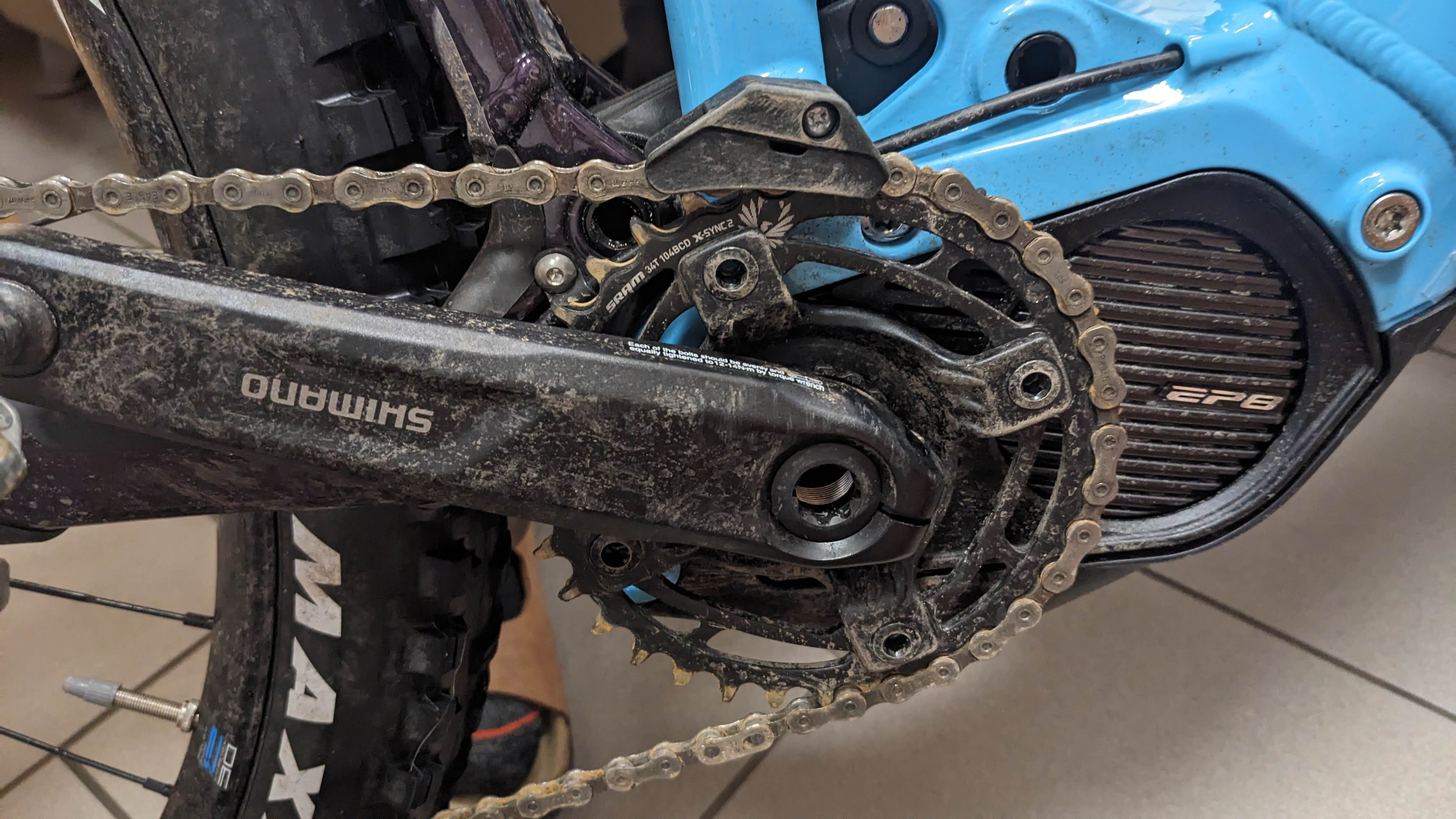

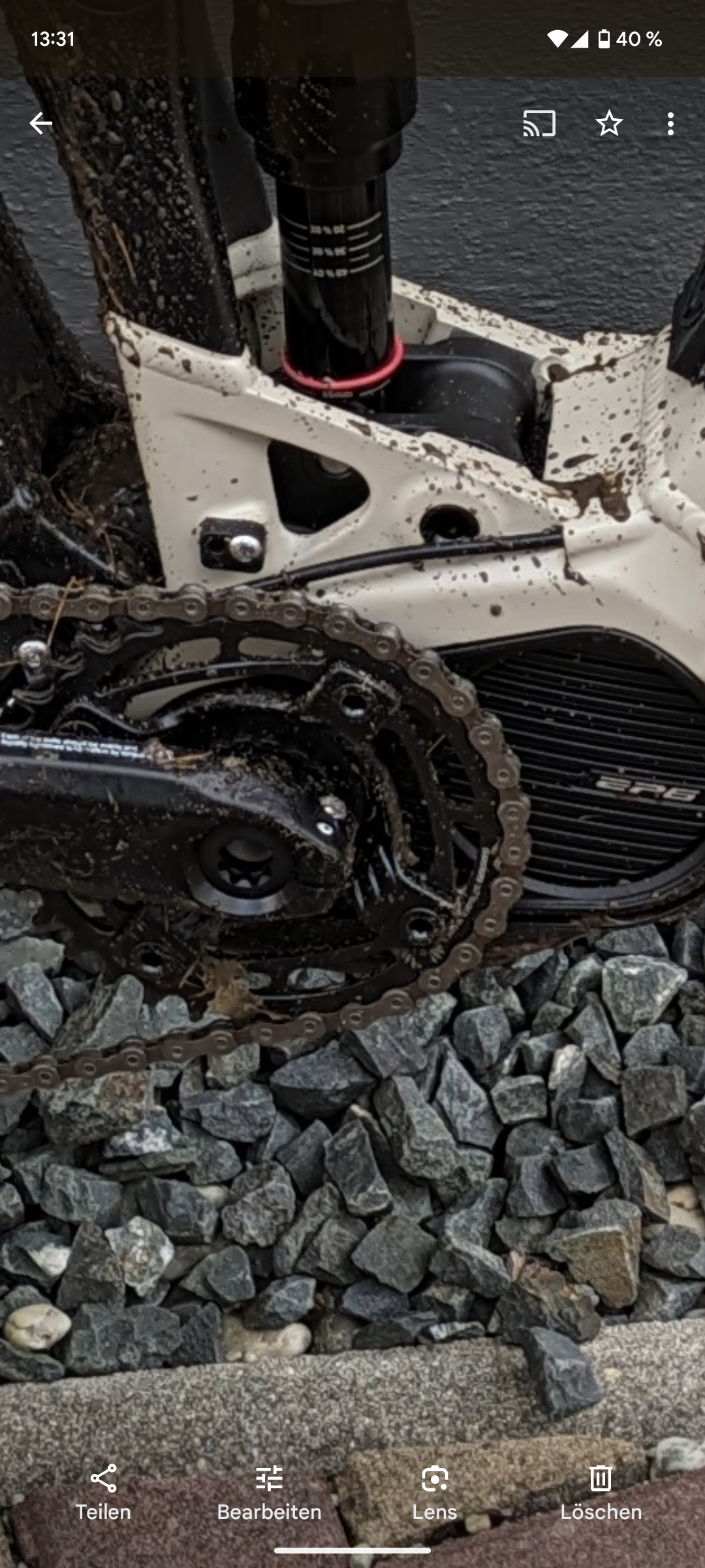

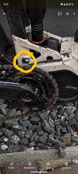

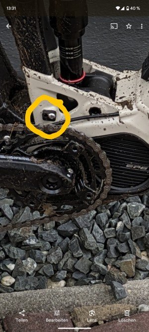

Das mit dem knappen Kabel fiel mir auch bald nach der Lieferung auf. Für was ist das schwarze Teil mit schraube ursprünglich denn da überhaupt gedacht?
Ich bin seit der Lieferung noch praktisch nix gefahren (10km) oder so, aber das stört mich auch.
Noch dazu sieht es auf den Bildern von der mondraker Website so aus als wäre da was anderes montiert?! Aber das Bild ist leider nicht so hochaufgelöst
