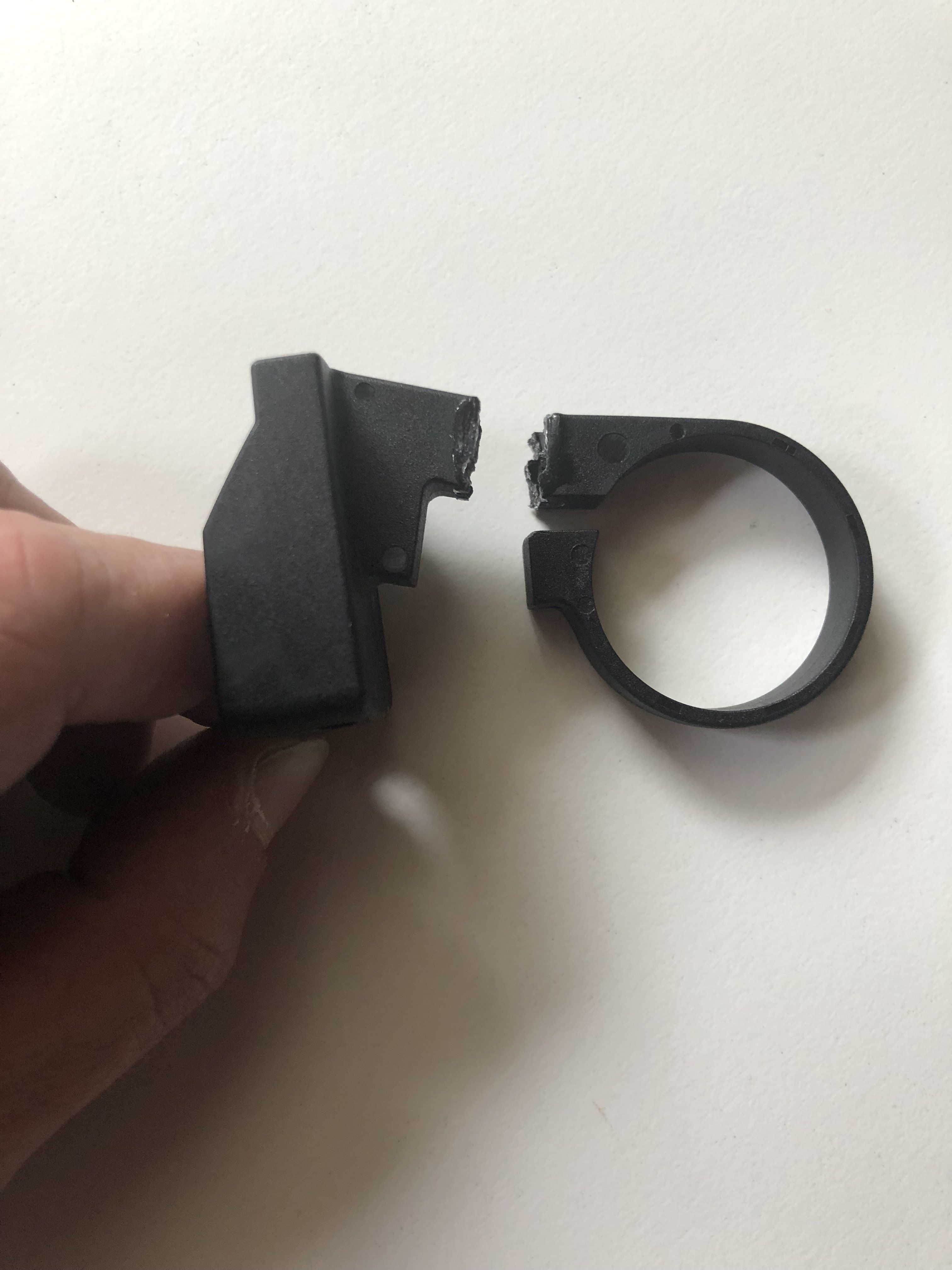

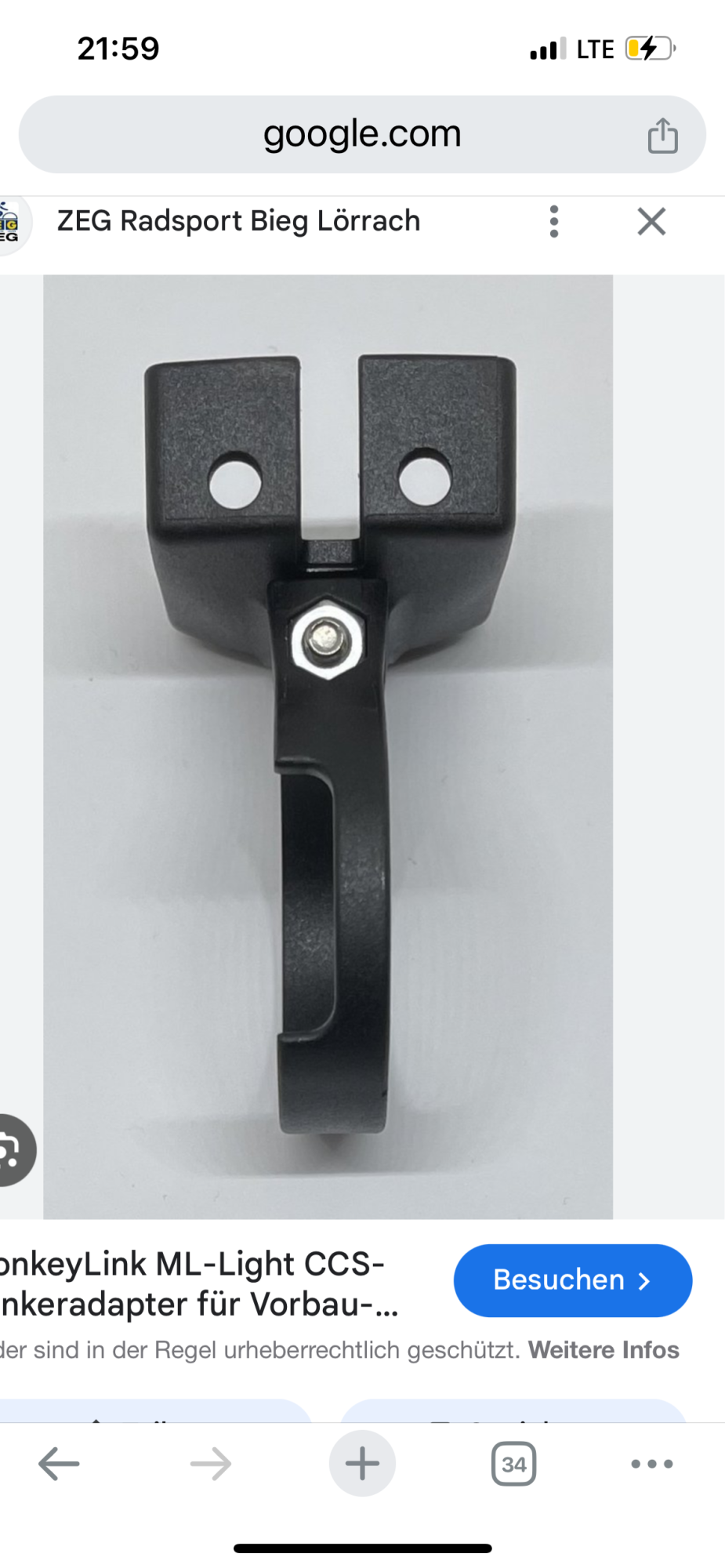

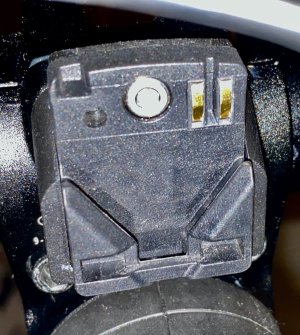

Servus Leute,
Ich habe an meinem E-Bike MonkeyLink Connect verbaut, leider ist mir vorne irgendwie die Halterung erst angebrochen und dann war ganz ab. Habe zwar im Internet das Teil gefunden allerdings ist es nicht lieferbar oder mit heftigem Versand.
Ich meine dieses Teil hier:
https://www.laufradstore.com/monkey...er-fuer-vorbau-mitte-velo-vld-ii-888-oe-35mm/
Vielleicht weiß jemand wo ich das bestellen kann, oder kennt eine alternative. Es muss eine Halterung für die Connect Version sein. Danke schonmal
Re: MonkeyLink Connect Fronthalterung

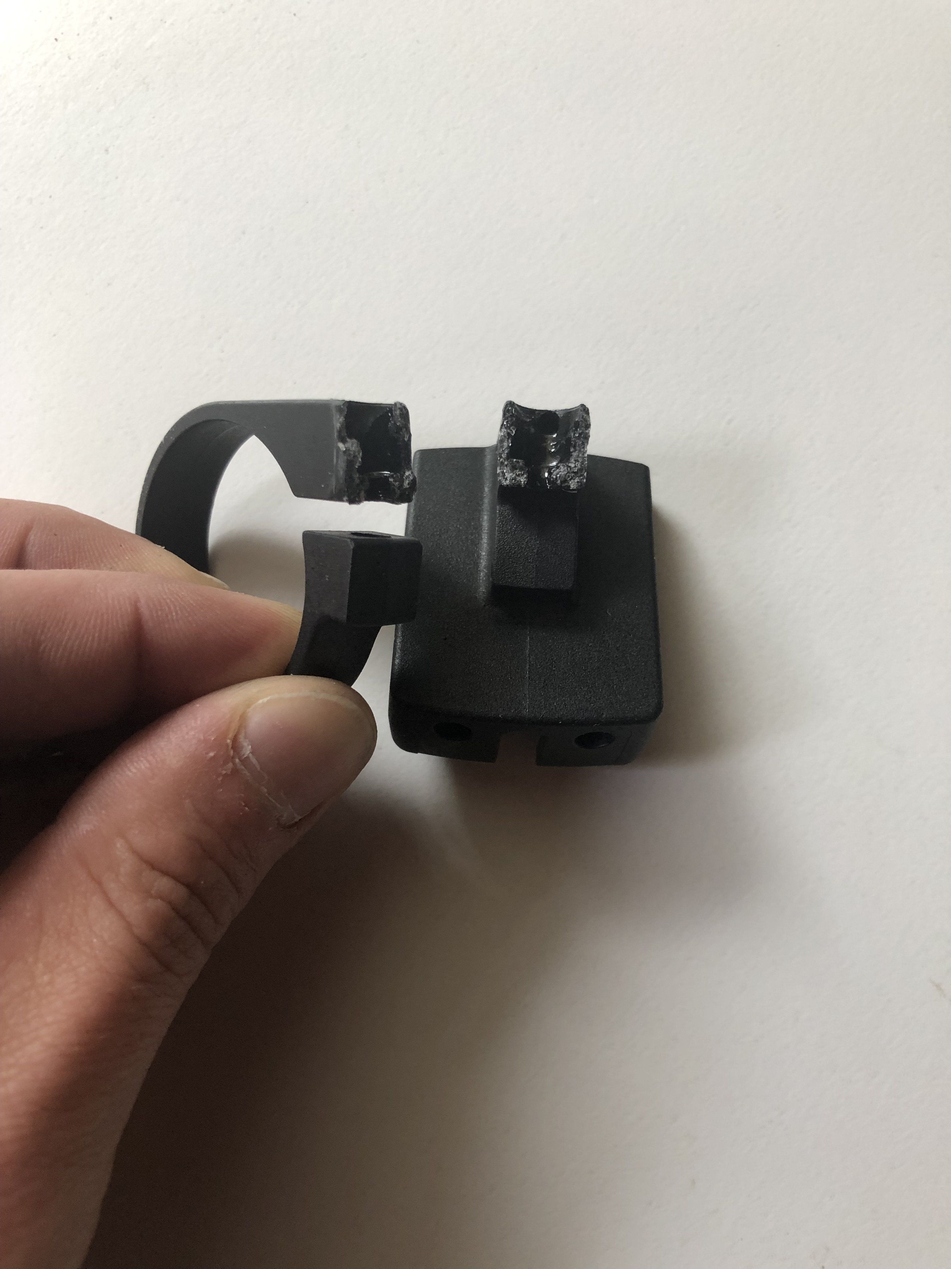

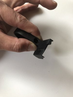

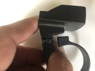

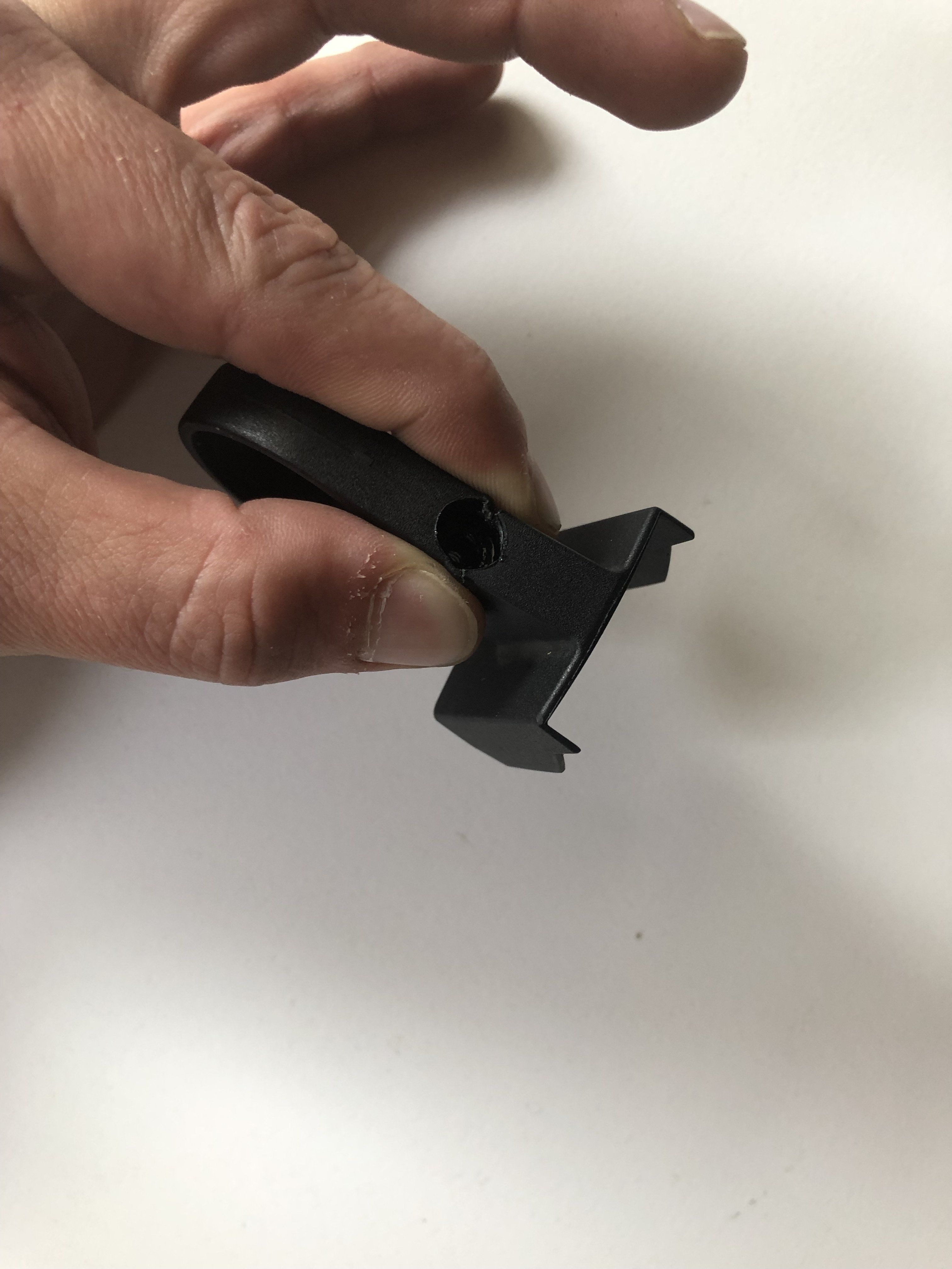

Servus, habe es schon zu Kleben versucht.
Ist mir einmal aus der Hand auf den Boden geflogen und ist wieder gebrochen, genau da wo die Schraube reinkommt um die Halterung am Lenkrad fest zumachen.
Billiges Plastikteil, nicht das es mir irgendwo am Trail wieder bricht und das Licht ist am Ende weg, sind auch nicht gerade billig. Danke dir

Möglich wäre evtl., den Bruch mit einem passenden, mit 2K-Kleber, bspw. UHU endfest, eingeklebten, dünnwandigen Vierkanthohlprofil aus Alu zu stabilisieren, das würde auch wegen dem Schraubenloch gehen.

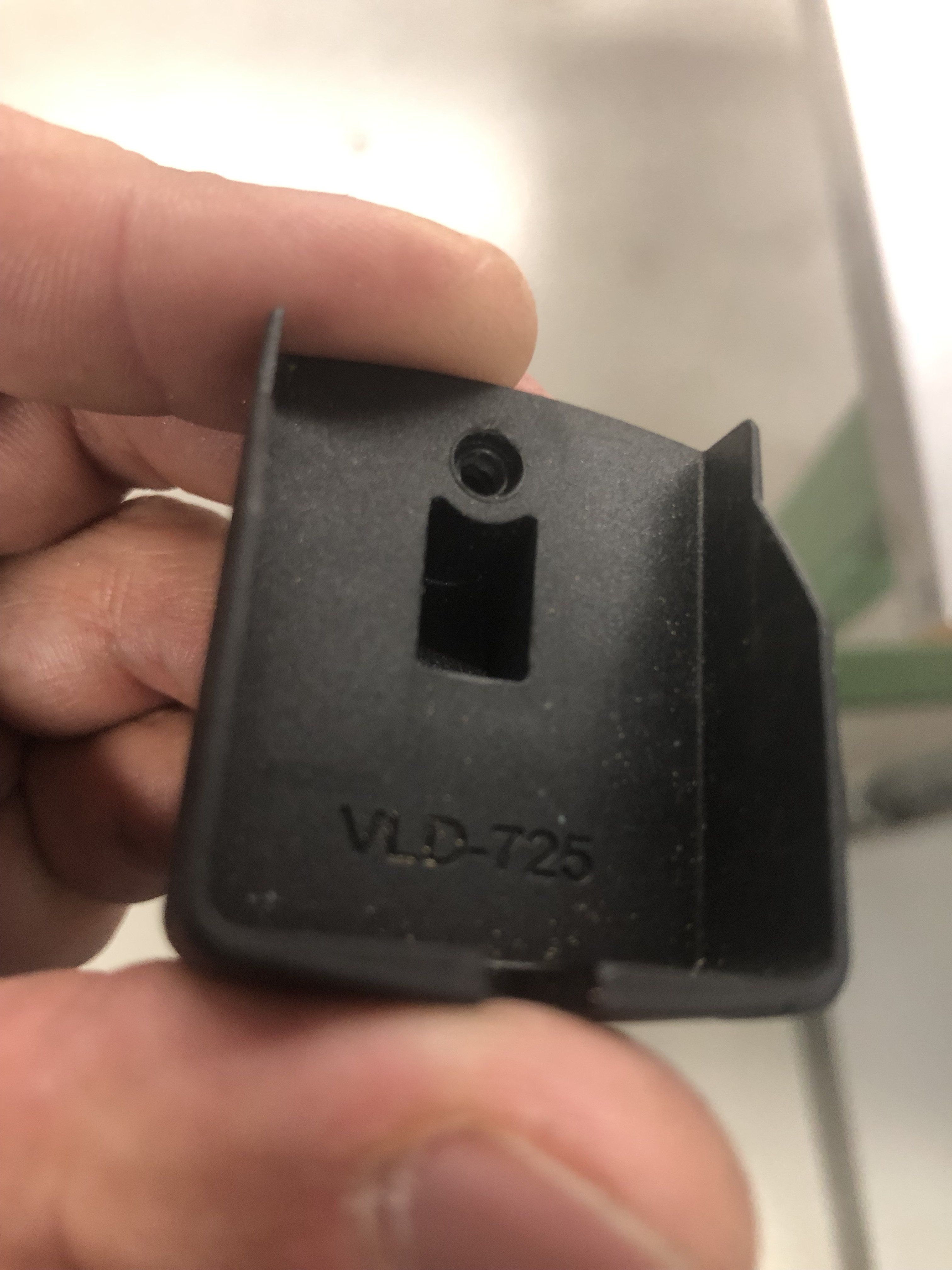

Ich habe mir kürzlich einen 2. Halter für meine Monkeylink-Lampe bestellt und nach meinem Wissen ungefähr 12€ dafür bezahlt. Wie viel Aufwand muss man treiben um diesen Betrag zu "vermeiden" :flushed:
