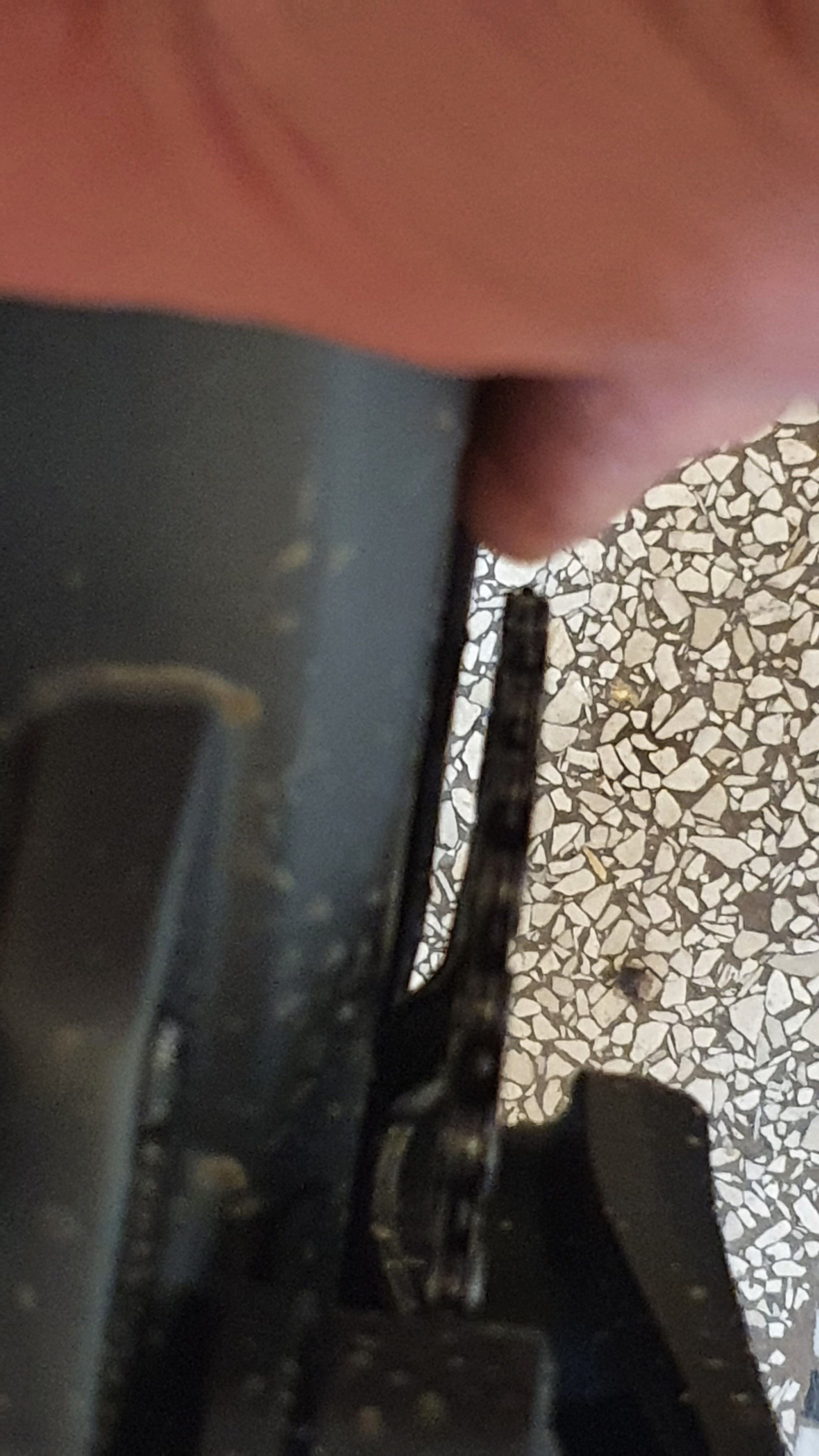

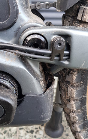

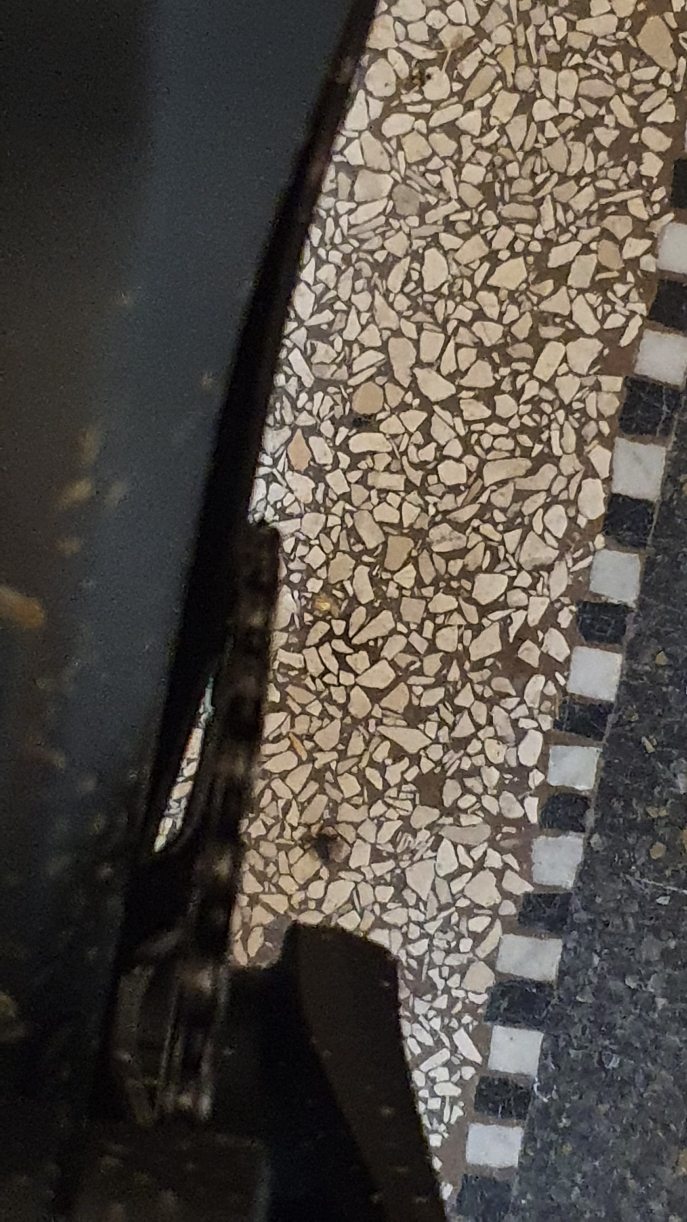

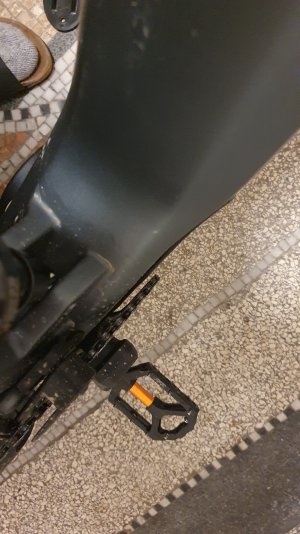

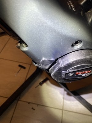

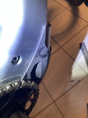

Guten Morgen,
beim umrüsten auf Tubless ist mir am Kettenblatt ein Schleifgeräusch aufgefallen.
Die Motorabdeckung schleift am Kettenblatt.
Von euch schonmal wer gehabt

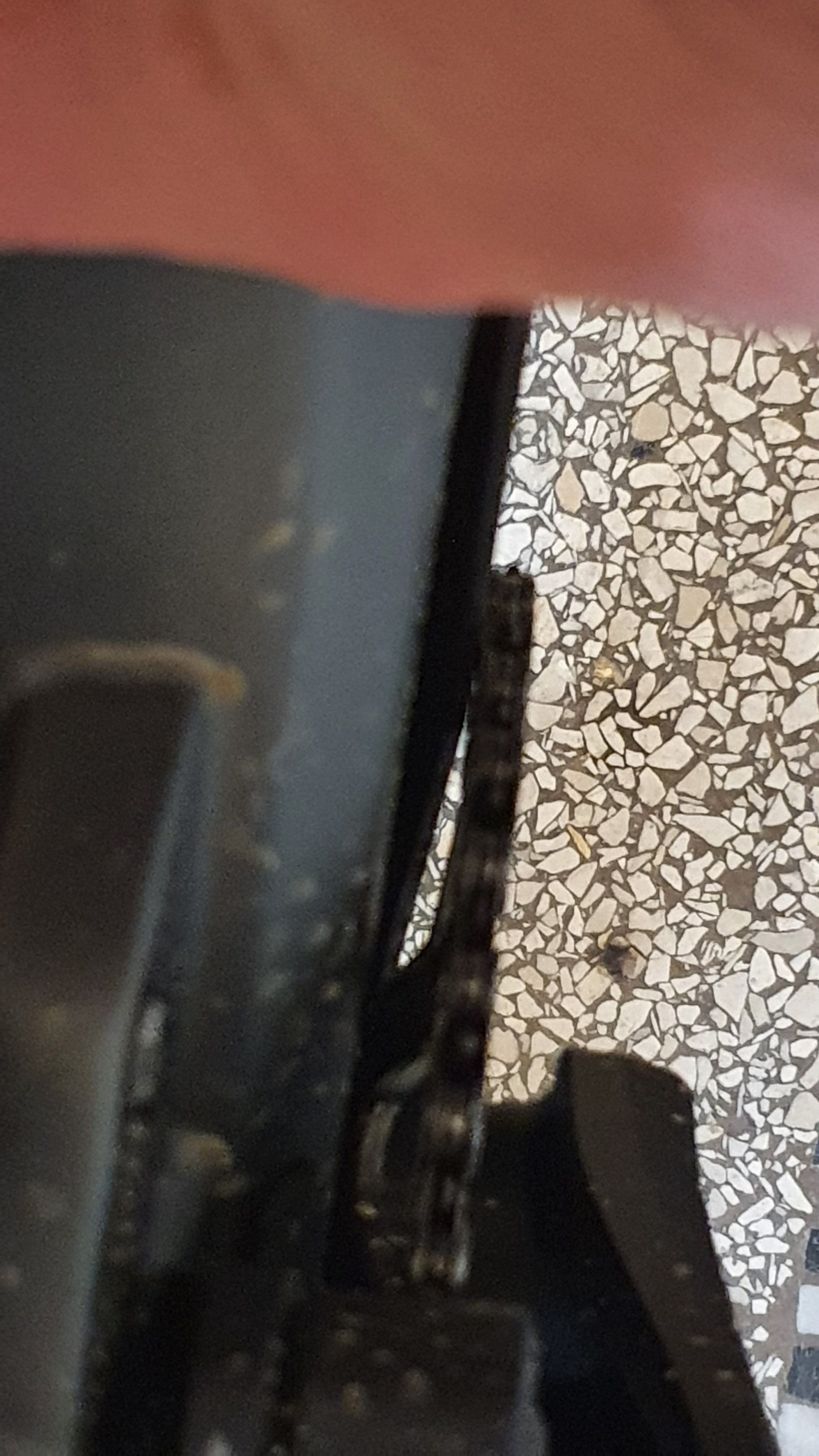

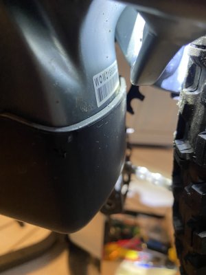

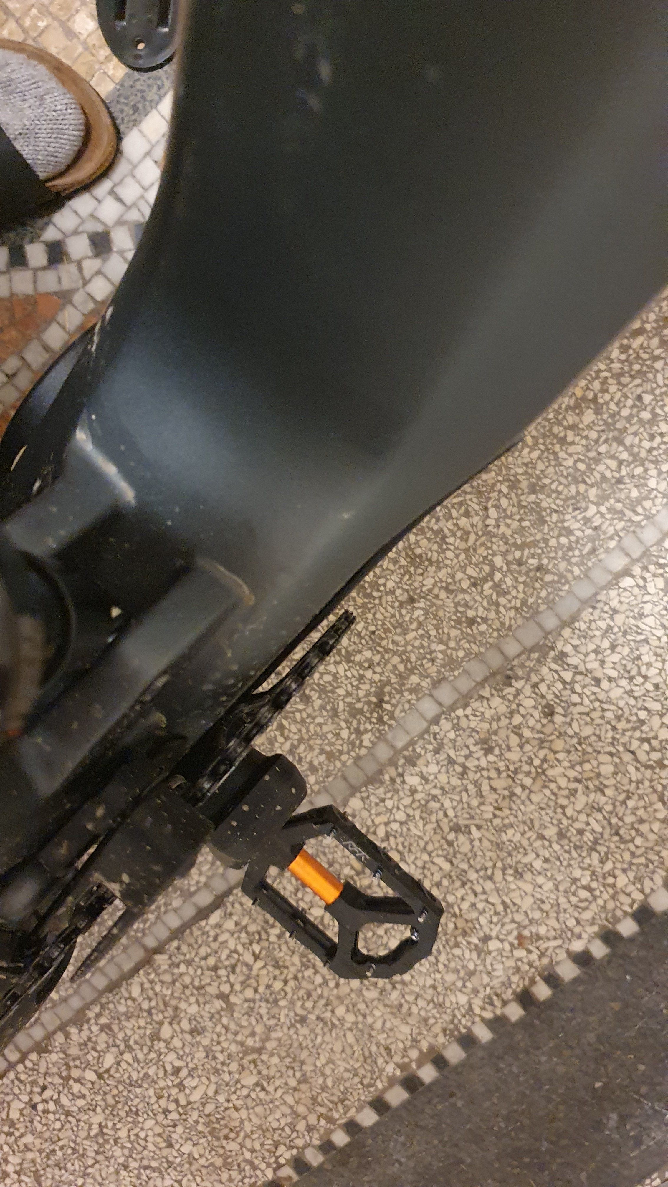

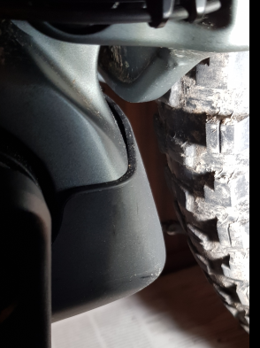

Ich habe das mit der Abdeckung des Motors gerade selbst ausprobiert, stand bei mir etwas weit ab, schliff aber nicht. Habe heißes Wasser aus der Wasserleitung drüber laufen lassen, nach innen etwas verformt und anschließend während des Festhalten mit kaltem Wasser wieder abgekühlt. Jetzt ist es perfekt, Ergebnis siehe Fotos…

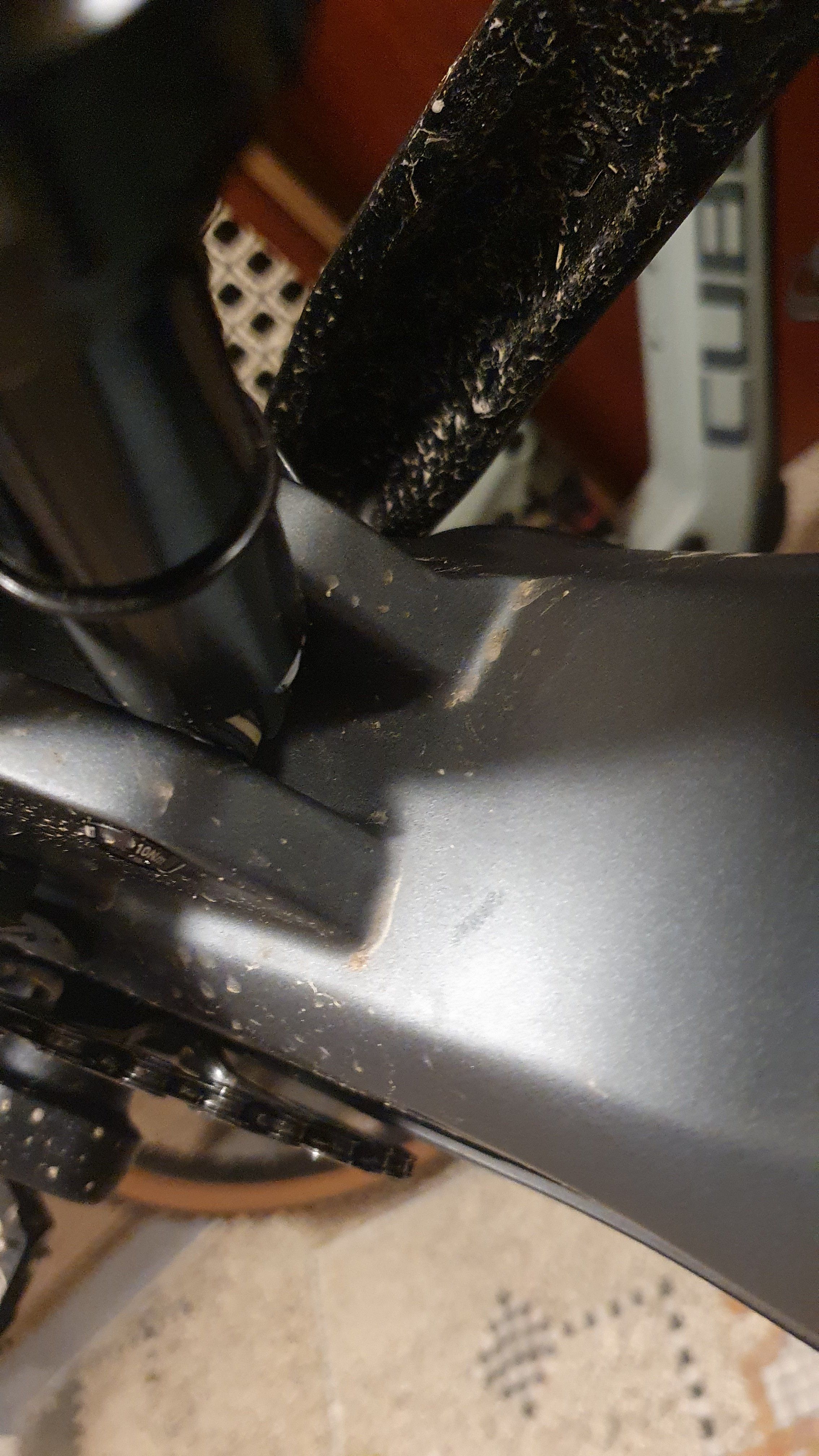

Dank des Tipps von Georg 👍👍 in 10 min erledigt. Jetzt passt es perfekt
