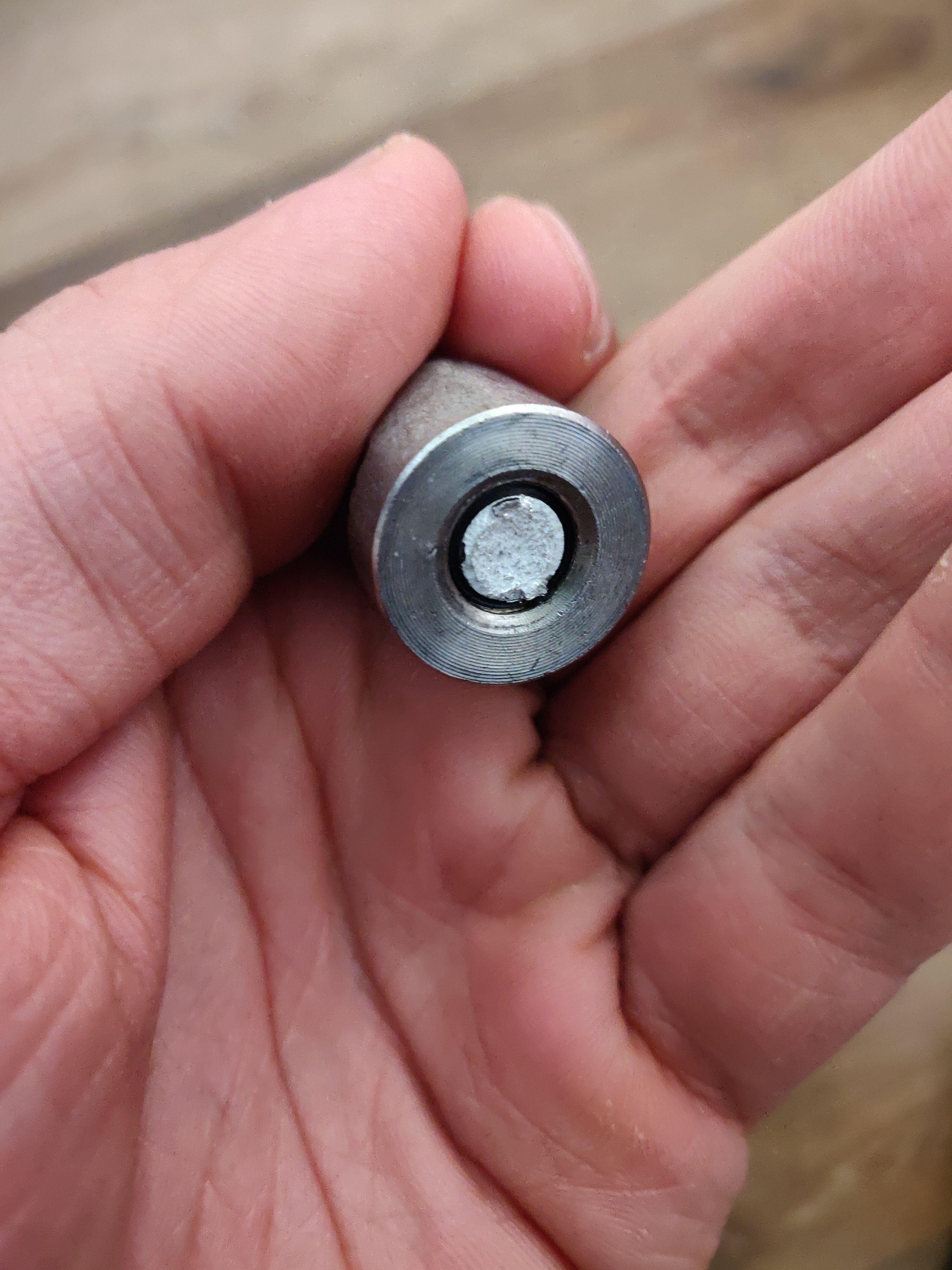

Aha da bricht die Burley Achse ab?
Wie ist das passiert? Habe meine eher selten im Einsatz. Dann eher Schotterwege.
Da es der Rest einer 12mm Steckachse sein wird, glaub ich schwer das nen 12mm Gewinde reinzuschneiden ist?

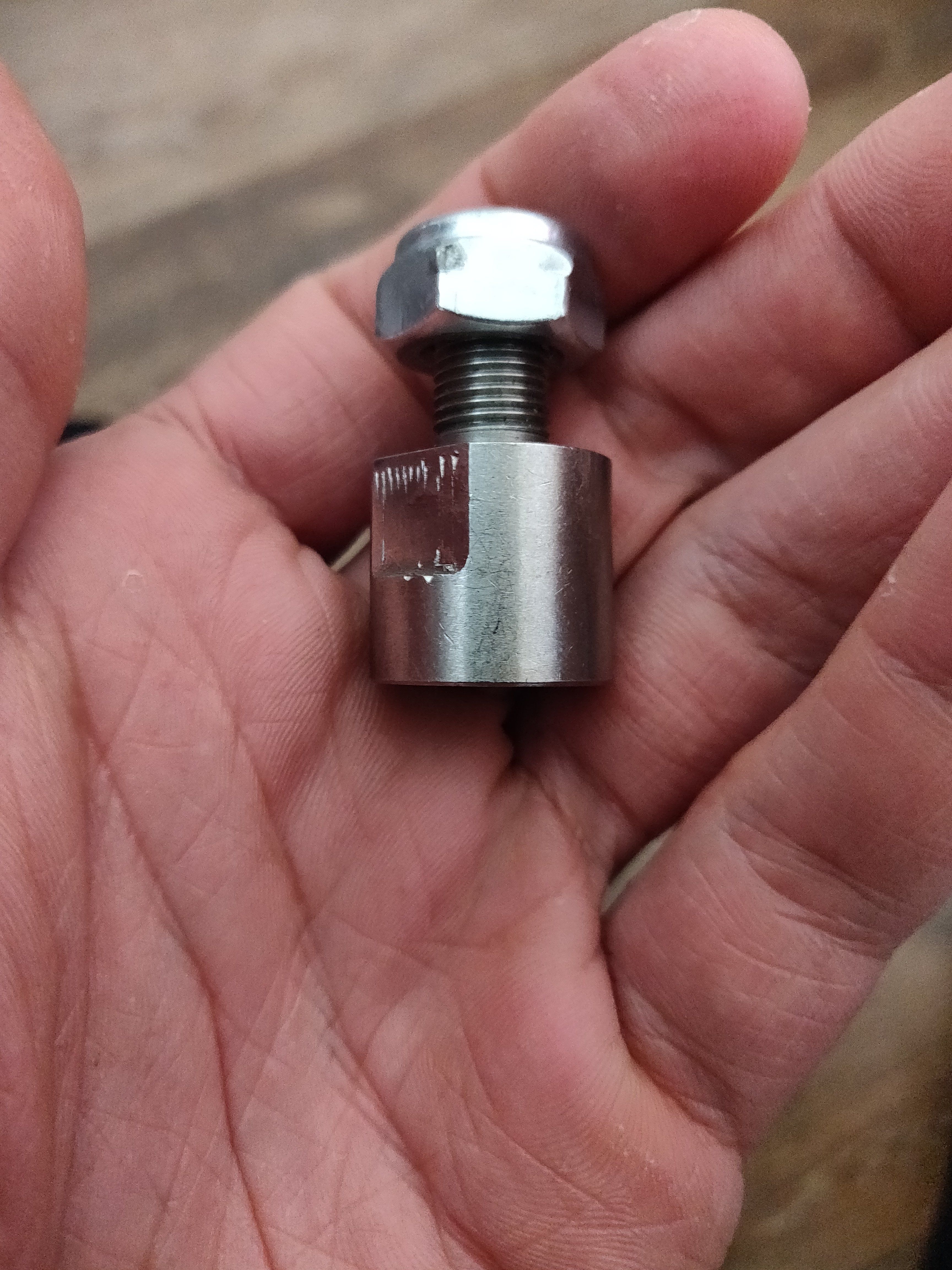

Wie sieht die Thule Kupplung eigentlich aus?

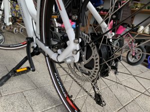

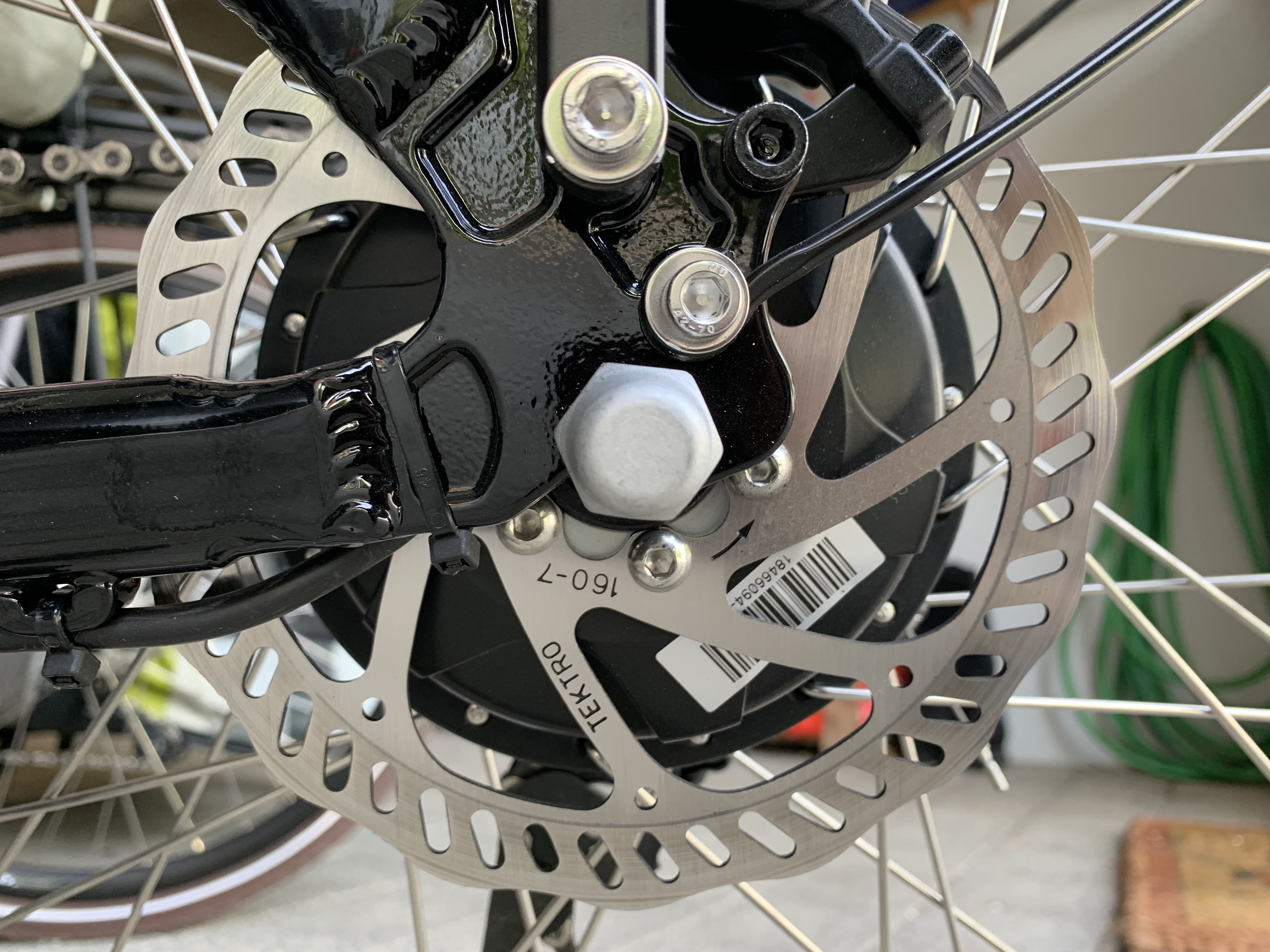

Hallo,
ich bin von Qeridoo zu Thule gewechselt und habe nun ein ähnliches Problem wie @powderking . Es gibt allerdings (mittlerweile) einen Vollachsen Adapter Universal - M12 x 1.25, der aber ordentlich was kostet. Ich habe mir stattdessen bei einer KfZ-Werkstatt das Loch in der Thule-Kupplung auf 12 mm erweitern lassen, wie es bei Qeridoo wohl Standard ist. Nun passt es zwar auf die Achse, ist aber zu nah an dem Ursus Wave Hinterbauständer (siehe Foto). Also muss nun ein anderer Fahrradständer her oder ich muss es tatsächlich mit dem Adapter versuchen. Ich hatte auch bei Weber wegen einer Kupplungslösung angefragt, aber dort wurde mir mitgeteilt, dass eine Weber-Kupplung nicht an die Achse eines Hinterradnabenmotors angebracht werden darf und das sie keine Lösung für mein Rad hätten.
