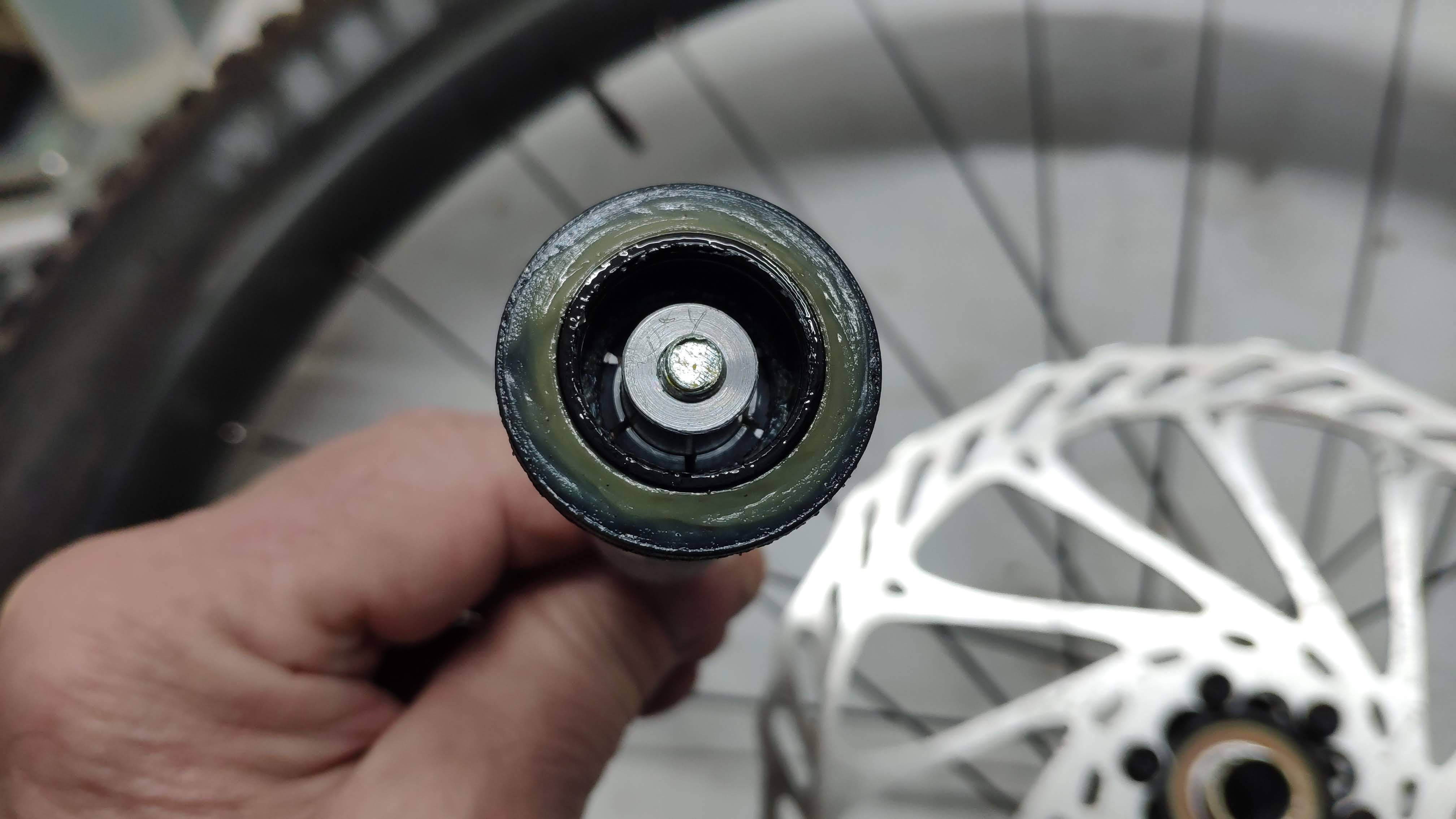

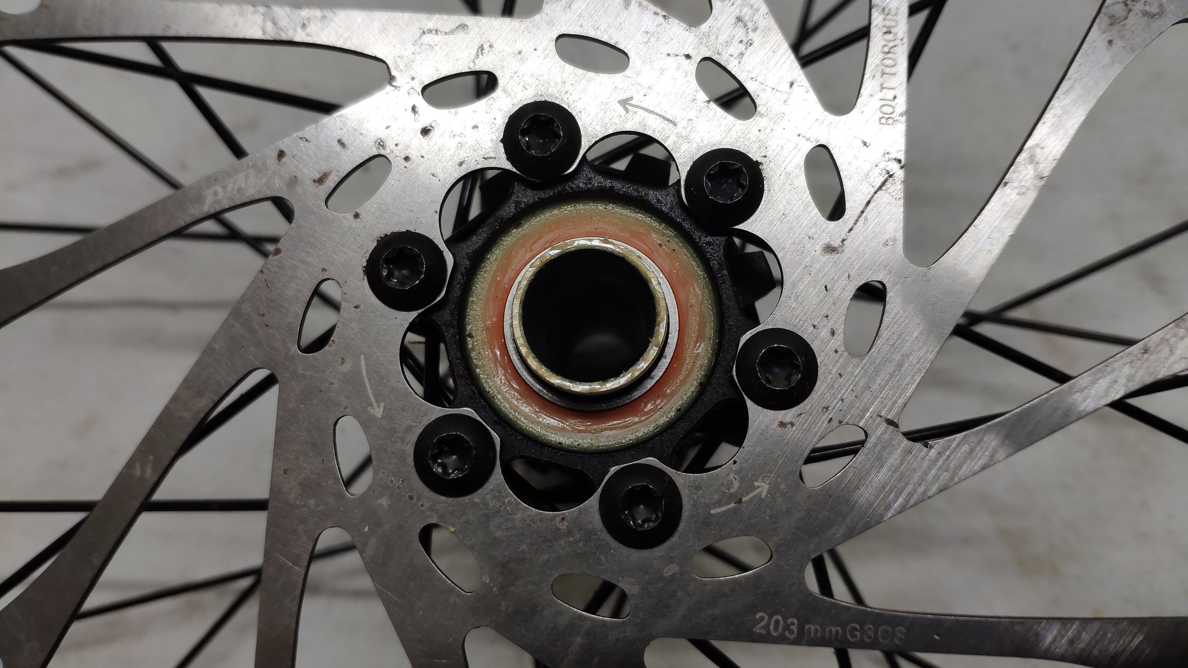

Ich überhole gerade ein Jam2 komplett. Dazu werden natürlich auch die Lager kontrolliert. Hier sind die Nabenlager VR. HR folgt.
Einwandfrei, ohne Schmutz und Wasser, Laufleistung etwa 5000km. Die werden geöffnet und nachgeschmiert. So gepflegt, werden die mich noch überdauern. Die Tage kommen die Kinematiklager dran.
Vielleicht noch mal zur Erklährung, es wird nicht das Lager gefettet, sondern zwischen Lager und Naben-/Achskappe wird Fett gegeben, damit das Wasser erst gar nicht zum Lager durchdringen kann.

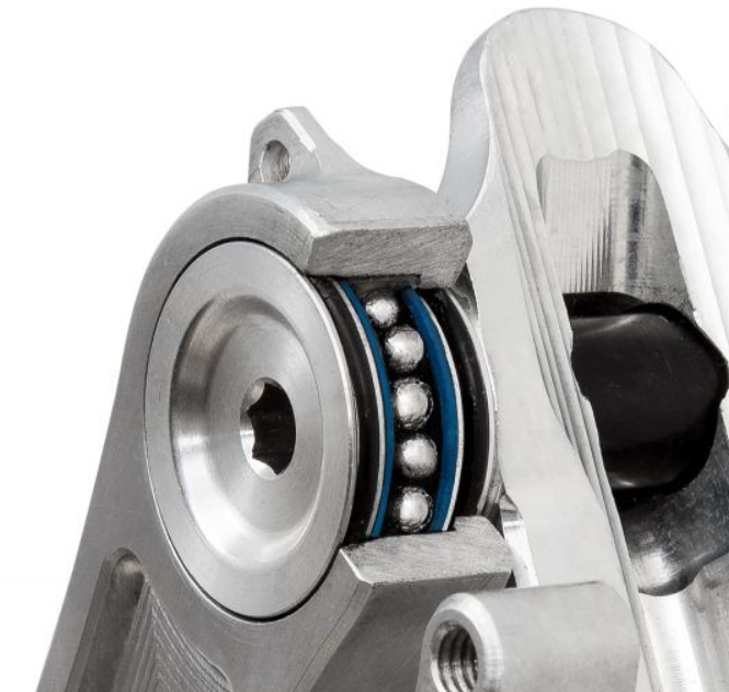

Was man natürlich machen kann, sofern man möchte und kann und der Hersteller das nicht schon getan hat: in die Hinterbaukinematik vollkugelige Lager einbauen. Wenn du das mit besseren Lagern gemeint hast, gebe ich dir vollkommen recht. Die Vollkugeligen hatte ich gerade nicht mehr auf dem Schirm, mein Fehler.
Geht aber nur in der Kinematik, da sie mangels nicht mehr vorhandenem Käfig nicht für Rotation ausgelegt sind. Also nicht für die Radnaben.
Das ist eine saubere und nachhaltige Lösung, perfekt.
