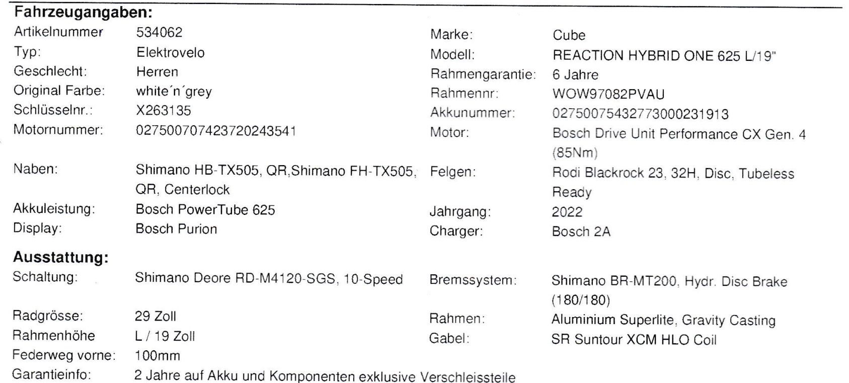

Ich würde gerne an meinen Cube Reaction Hybrid One, eine neue Federgabel montieren. Mir wurde von euch, bereits auf das Nachrüsten einer Rockshox Silver geraten.
Könnte ihr mir bitte sagen, welche dieser Gabeln ich genau benötige?
Ich gehe rechts stark ins Gelände, denke deshalb das ich einen Federweg so bei 120-140mm benötige.
Preislich dachte ich so 200 Euro bis 300 Euro.
Gibt es da eine Möglichkeit?
Die Angaben zu meinem Bike, habe ich angefügt.
Falls ihr noch andere Angaben benötigt, bitte einfach nachfragen.
Danke euch vielmals und Gruss
Matteo

Rahmennummer u.a. solltest Du ganz schnell hier wieder rausnehmen.
Ohne Kenntnis des Fahrprofils und des Könnens, wird es kaum Empfehlungen geben und kaum zur Silver .
ganz genau, die Fahrradangaben sollten diskret behandelt werden und haben öffentlich - bis auf die Artikelnummer - nichts zu suchen!!
Es würde zb. schon der Link reichen: https://archiv.cube.eu/2022/534062
Das Rat darf nur eine 100 mm Gabel nutzen, für mehr Federweg ist es nicht freigegeben. Klar kannst du ne längere Gabel einbauen - aber halt auf eigene Gefahr, Garantie geht damit flöten.
