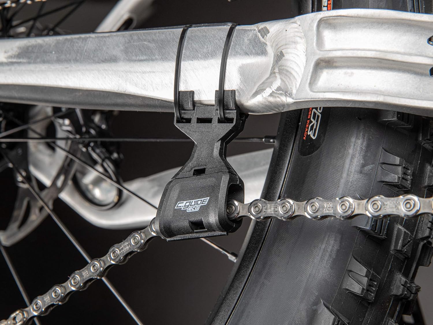

Coole Idee, funktioniert leider nicht, da sich die alte Kette tatsächlich so gelängt hatte, dass sie bei Geländefahren durch die Erschütterung vom Kettenblatt gesprungen ist.
Damit springt nichts mehr über
