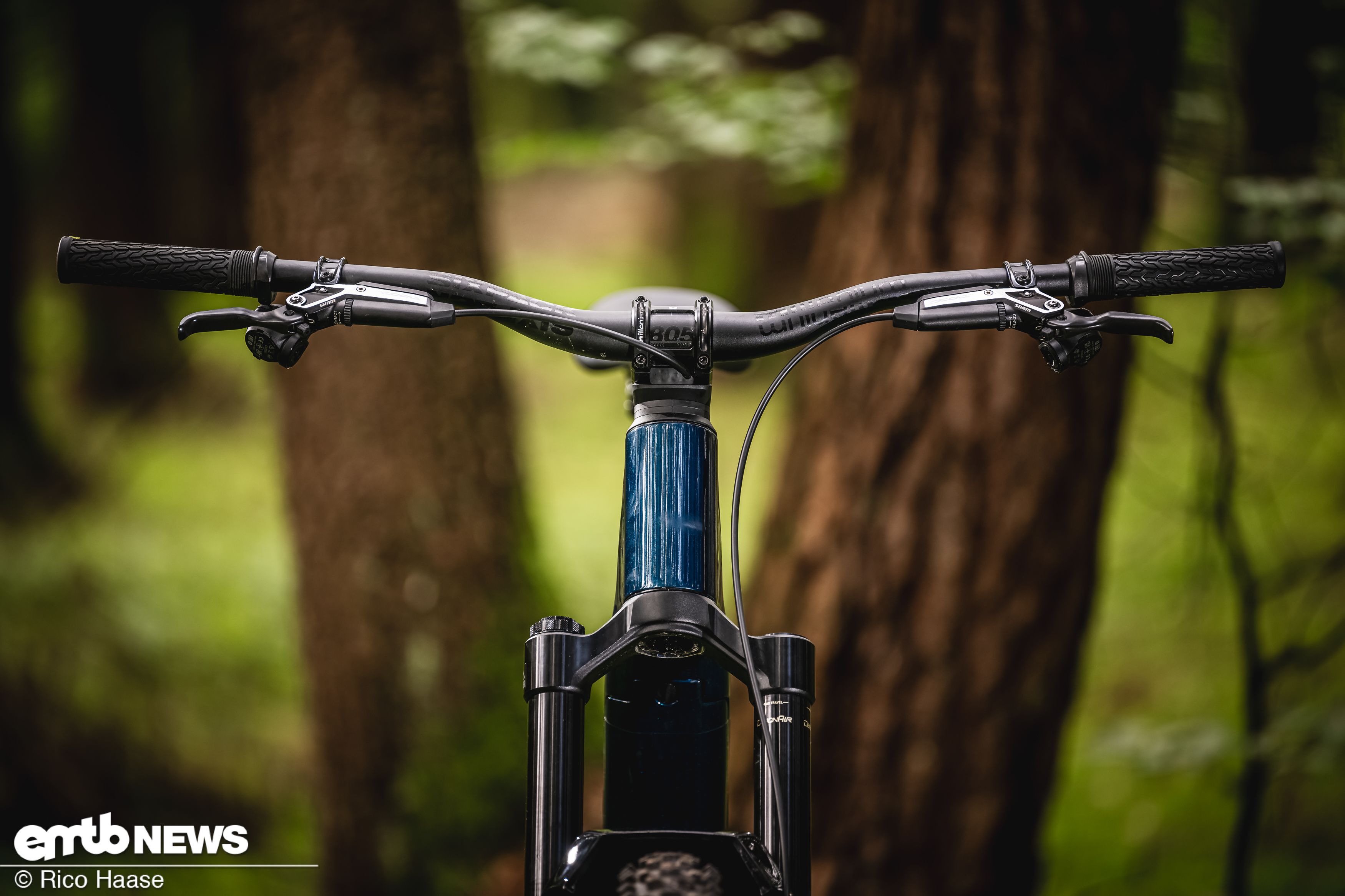

aber letztlich wollen es ja alle clean und keinen Kabelsalat am Bike.
Genau das denke eben nicht! Sollte man mal ne Umfrage zu machen.
Ich hatte das System am Megawatt AL erste Serie und es war einfach nur kacke. Wenn das Lager oben durch ist (ok, Propain sagt, dass ist n tolles Acros Lager mit Dichtung, huijuijui), dann wird das Ding trotzdem irgendwann getauscht werden müssen. Der einzige Vorteil ist dann vielleicht, dass es ein IS Lager ist, weil es n Carbon Rahmen ist und kein Lager mit Schale (ZS). Die Lager mit Schale von Acros sind ebenfalls Kagge, weil das Lager in die Schale gepresst ist. Richtig gute Idee! Heißt, in diesem Fall darf man die kompette Schale mit auspressen. Dafür muss man aber eben die Leitung der Bremse trennen und den ganzen Kabelkram möglichst weit im Rahmen verschwinden lassen um nix zu quetschen beim Auspressen.
Jemand, der sein Rad lange fährt und selber pflegen will etc. wird so etwas konstruktionstechnisch kacke finden. Optik hin und her. Ich kenne locker fünf Personen, die sich aus so einem Grund kein Strive On, Propain Ekano oder sonst etwas kaufen würden.
Nukeproof hat da sofort auf die Kunden gehört und beim Farbwechsel gleich löcher in den Rahmen gemacht beim Al Megawatt.
Funktion darf sichtbar sein.
Da bin ich wohl noch alte Schule.
Mir wäre es lieber, wenn die Wartung einfach ist, anstelle von optischen Kapriolen.
Ja, da bin ich schon bei dir. Fand das, was Ghost macht, gar nicht schlecht. Sämtliche Leitungen verlaufen da unter einem Cover auf dem Oberrohr. Macht es etwas wuchtiger, aber Wartungsfreundlich ist es.
Die Masse an Käuferinnen und Käufern möchte allerdings Integration.
Ich weiß nicht, wie du eine Lagerschale aus dem Steuerrohr holst, aber bei mir wird da keine Leitung gequetscht. Vorteil Propain mit Powertrain: es geht nur die Bremsleitung in den Rahmen. Und diese ist einfach vom Bremsgriff zu lösen. Nee, sorry, ich sehe da gar kein Problem.
Öfter ist es so das die Fittings im Schlauch dicker als die Löcher sind... d.h. du musst die Leitung auch jedes mal kürzen und evtl neue Fitting verpressen.
nur abschrauben und durch geht halt wirklich oft nicht
Ja, das sind jene die wegen nem Platten zum Fahrradladen rennen.
Wer lieber fährt und selber schraubt will es so einfach wie möglich. Und mal ehrlich, wirklich Clean ist es ja nicht, die VRB Leitung fühlt sich ziemlich einsam. Das ist optisch total bähhh.
Die könnte man natürlich durch ein Loch in der Ahead-Kappe durch den Gabelschaft führen und hinter dem Stand- und Tauchrohr „verstecken“. ;-)
