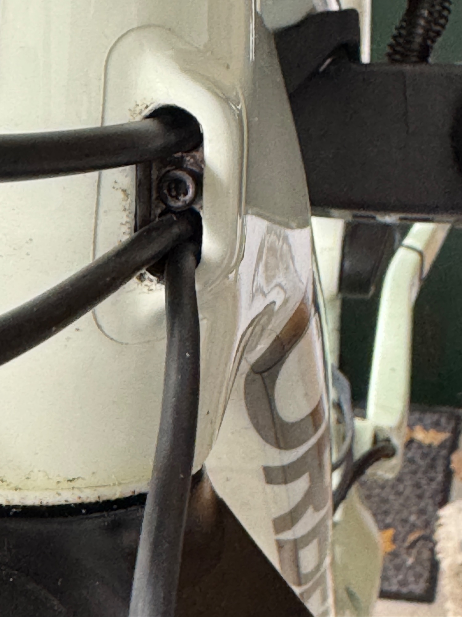

Hallo zusammen,
Ich überlege, an meinem Orbea Rise M10 2022 eine Lupine Leuchte zu installieren, die sich aus der internen Batterie speist.
Sprich, ich müsste das Kabel der Lampe vorne in den Rahmen einführen, und dann runter zum Motor wo die Anschlüsse liegen.
Meine Frage: weiß jemand, ob man überhaupt ein weiteres Kabel vorne am Rahmen einführen kann? Für mich sieht es erstmal nicht so aus, aber vielleicht gibt es einen Trick (der von vorne aus gesehen rechte Schacht hat in der Mitte eine Schraube, vielleicht ist da noch Platz?)
Hat jemand darüber hinaus weitere Erfahrungen mit dem Einbau solcher Lampen? Ich habe gehört, man muss den Lichtausgang beim Händler über die Diagnose Software freischalten?
Viele Grüße
Tobias

Re: Orbea Rise M 2022: Verlegung eines zusätzlichen Kabels im Rahmen für Lupine Leuchte?
Nein da is kein Platz. Da ist n Steg mit Gewinde im Rahmen.
Mir würden da spontan drei Optionen einfallen.
1. Steuersatz ändern. Da gibts doch was von Acros, wo man dann eine Leitung / Kabel durch den Steuersatz in Rahmen rein legen kann.
2. Schaltung auf AXS (funk ) umbauen. Dann bleibt ein Loch im Rahmen frei ;-)
3. Lupine mit externen Akku verbauen.

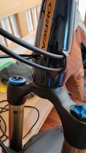

Ich bin auch der Meinung, dass ein Acros Lenkungslager mit Durchführung die beste Lösung ist. Als Lampe guck dir doch mal die Lumotec mit Monkeylink und Fernlicht an.
https://www.bike24.de/p1298599.htmlIch habe gerade mein Merida damit umgebaut. Der Motor muss immer nach unten geschwenkt werden um das Kabel durchzuführen.
Normalerweise ist der Lichtausgang am Motor eingeschaltet. Ich denke, das wird bei Orbea auch so sein, weil die STVZO das so vorschreibt wenn ein Fahrrad keinen Dynamo hat.
Das ggf Freischalten in der Werkstatt dauert maximal 5 Minuten.
Die Lumotec hat ein spannungsabhängiges Fernlicht und der ep8 bietet 13,5 V und somit hat die Lampe die höchste Lichtleistung.
Wenn die Lampe nicht gebraucht wird, am Monkeylink einfach ausklinken, kein Steckergefummel. Der Fernlichtschalter wird auch magnetisch in Daumenreichweite am Lenker angeklickt.
Viel Erfolg.
P.S. Acros hat einen tollen Beratungsservice per Email

Hallo,
Ich habe zwei Bikes. Ein Bulls und ein Merida. Da ich am Bulls auch die Gabel getauscht habe, die haben unten als fast einzige ein 1,8" Lager, musste ich mich intensiv mit Acros beschäftigen, die mir sehr geholfen haben.
Am Bulls geht das Kabel durch den Steuersatz, was Acros sehr gut gelöst hat und man sieht tatsächlich nichts vom Kabel.
Weil die Lampe mit dem Fernlicht so genial ist und in sekundenschnelle getauscht werden kann und dazu mit der STVZO konform ist, habe ich auch das Merida damit ausgerüstet.
Ich finde es nicht gut andere Verkehrsteilnehmer zu blenden. Es gibt viele Gründe warum rücksichtlose Biker unserem Sport schaden!
Am Merida hatte ich noch ein Loch im Rahmen frei.
Ich mache nachher mal Fotos von beiden.
