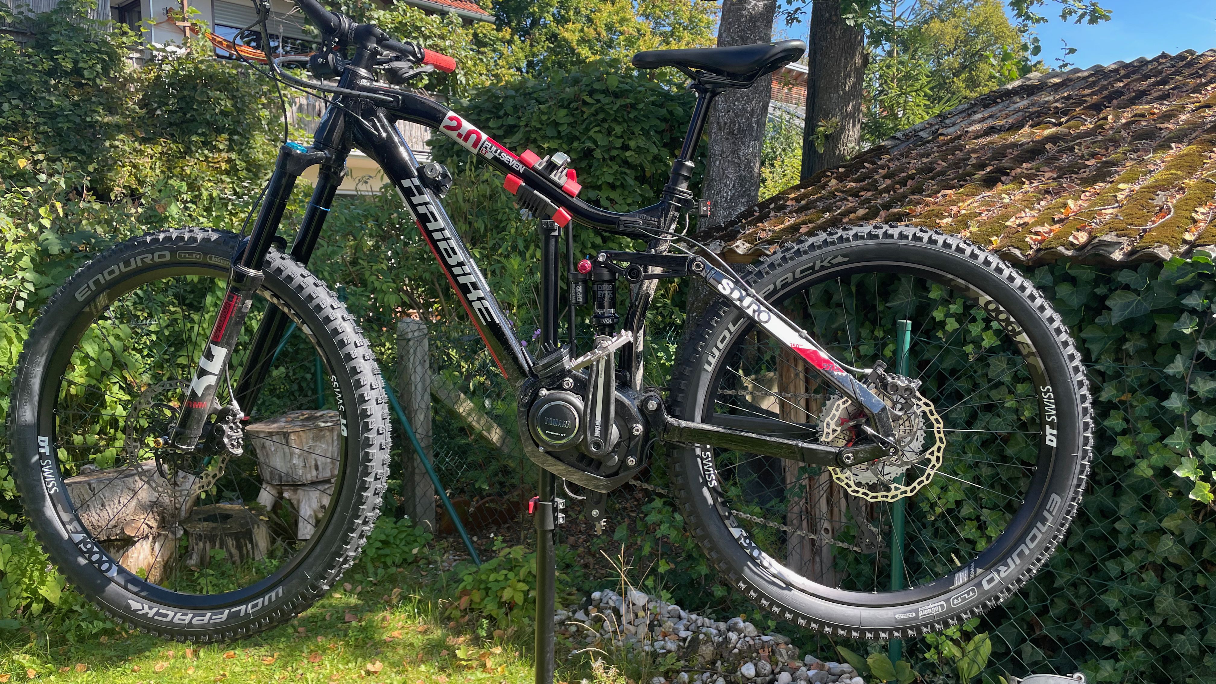

Hallo Zusammen,
ich bastel ja sehr gerne an meinen Räder.
Aktuell natürlich an meinem Haibike.
Ursprünglich habe ich ein FullSeven LT 2.0 gekauft. Wollte was schnell und günstige, um mal zu testen.
Wurde dann für gut befunden, deswegen habe ich mittlerweile einiges geändert:
  • Ritchey Lenker mit 20mm Rise und 780mm Breite
  • Flatpedal Titan
  • Alu-Kettenblatt in rot
  • keinen Kettenblattschutz
  • 11 Gang Shimano SLX Schaltwerk
  • Shimano SLX Schalthebel
  • Shimano XT Kette
  • Sunrace CSMX8 Kassette 11-46T
  • Remote Dropper Post 100mm Travel
  • Federgabel Travel auf 160mm erweitert
  • Shigura Bremsen (Shimano XT Bremshebel und Magura MT5 Sattel)
  • RC2 Kartusche für die Gabel
  • Fox DPX2 Evol Dämpfer
  • DT Swiss E 1900 27,5" 30mm LRS
  • Wolfpack Enduro TLR 27.5″ x 2.6 All-round (65×584) Reifen, tubless
  • Freilauf auf Ratchet 60T umgebaut
  • Trickstuff Dächle HD mit CL Adapter
  • Miles Racing semi metall
  • Yamaha Display C
  • TERRA AIDON X5 Sattel
Wie sieht es bei euch aus?
PS: Bilder muss ich noch aktuelle machen, werden nachgereicht
Edit: Liste upgedated - 02.12.

Heute kam die neue RC2 Kartusche 👍
Geich abgeholt und eingebaut. War in ein paar Minuten erledigt.
Heute Nachmittag geht es auf den Trail und dann schauen wir mal....
Hier mal ein schnelles Foto:

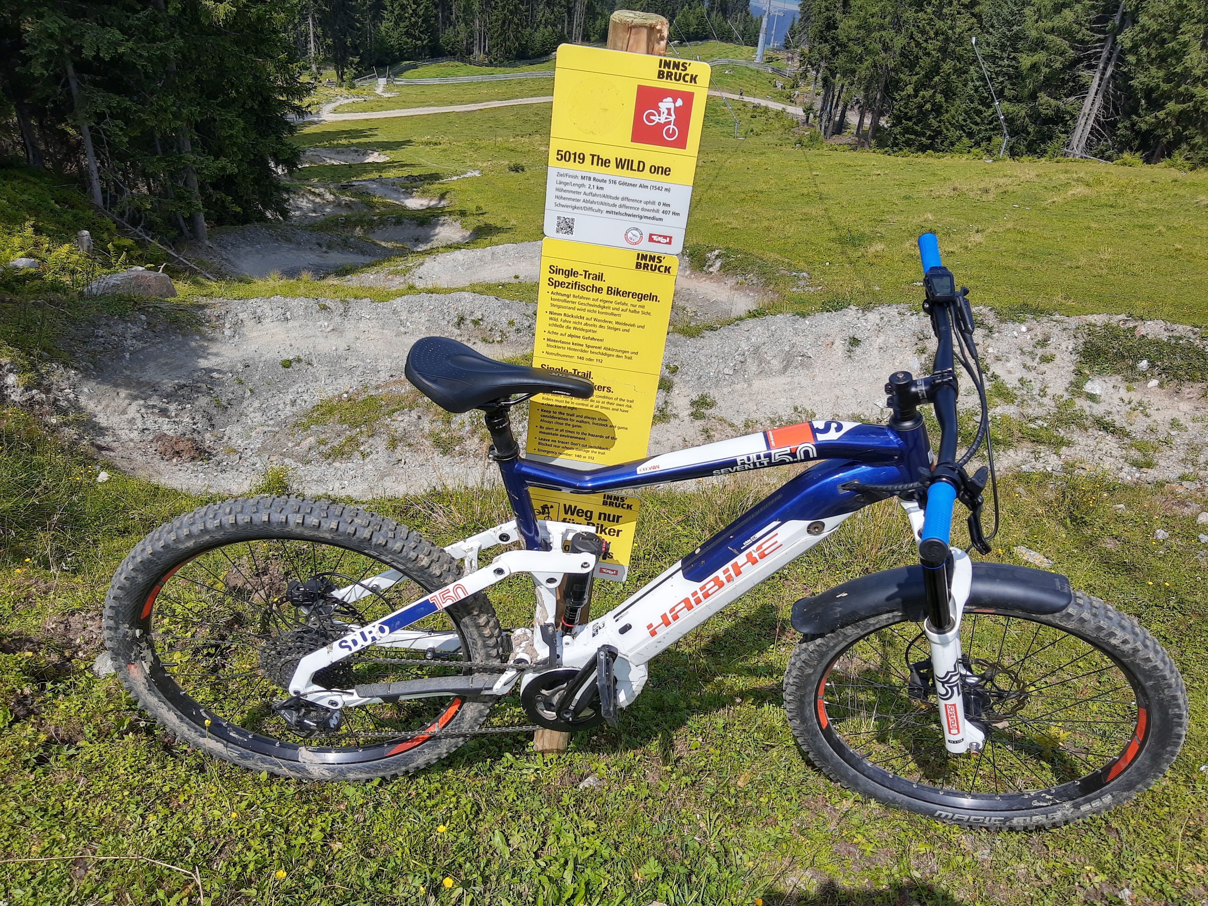

PS: wo ist das Bild entstanden? Sieht toll aus.
Hi Markus,
Danke für die netten Worte und die super Info!
Das Bild ist am Wochenende im Bikepark Innsbruck entstanden.
Die Abfahrt brachte mich dann aber doch an den Rand meines fahrerischen Könnens, weil im unteren Teil aus dem roten ein schwarzer Trail wird.
Ein etwas mehr abfahrsorientiertes Bike würde da helfen. Und meinen Dropper Post sollte ich gegen einen mit mehr als 100mm Hub tauschen.
Noch einiges zu tun am Bike, aber das wird. Heuer bin ich schon 1.700km damit gefahren und bin immer noch begeistert.
Lupo

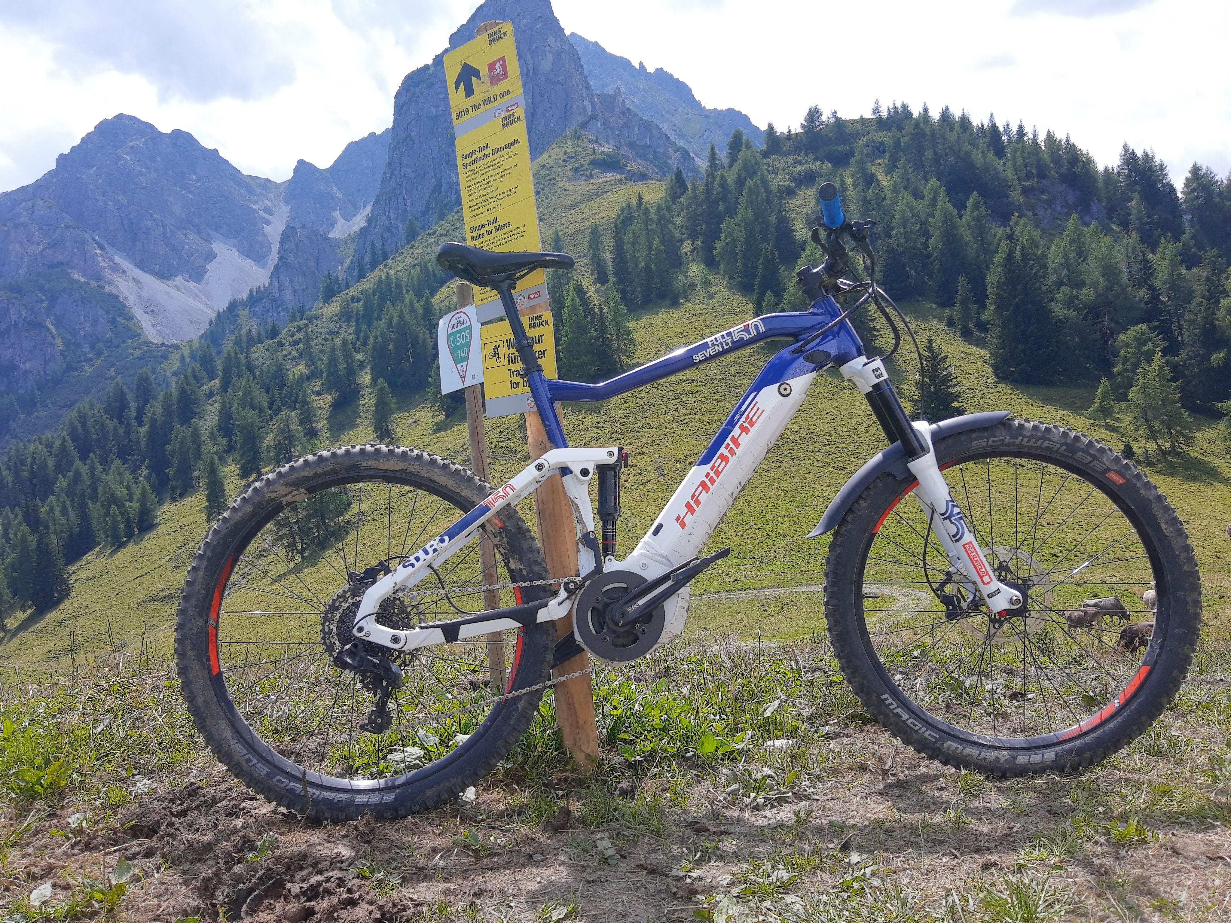

Servus Markus,
ich hab heute den flacheren Lenker montiert und ausprobiert.
Sehr ähnliches Foto, aber anderer Lenker und Griffe. Rückblickend wären die orangen passender gewesen...
Eine Offenbarung in Anlegerkurven, Kurven mit losem Untergrund und steilen, technischem Uphill. Der Vorderreifen klebt direkt am Boden.
Aber: In echt steilem, stufen durchsetzten, schwarzen Teil des Trails bin ich heute deutlich öfter die Chicken-Line gefahren und zweimal hab ich sogar geschoben. Und das, obwohl ich heute den Trail besser kannte, schneller unterwegs war und das letzte Mal durchgefahren bin. Einfach, weil ich weiter nach vorn gebeugt war, hab ich mich nicht mehr getraut.
Dafür fühlte sich das Bike aber deutlich handlicher an und der Sattel war mir heute irgendwie auch nicht so oft im Weg.

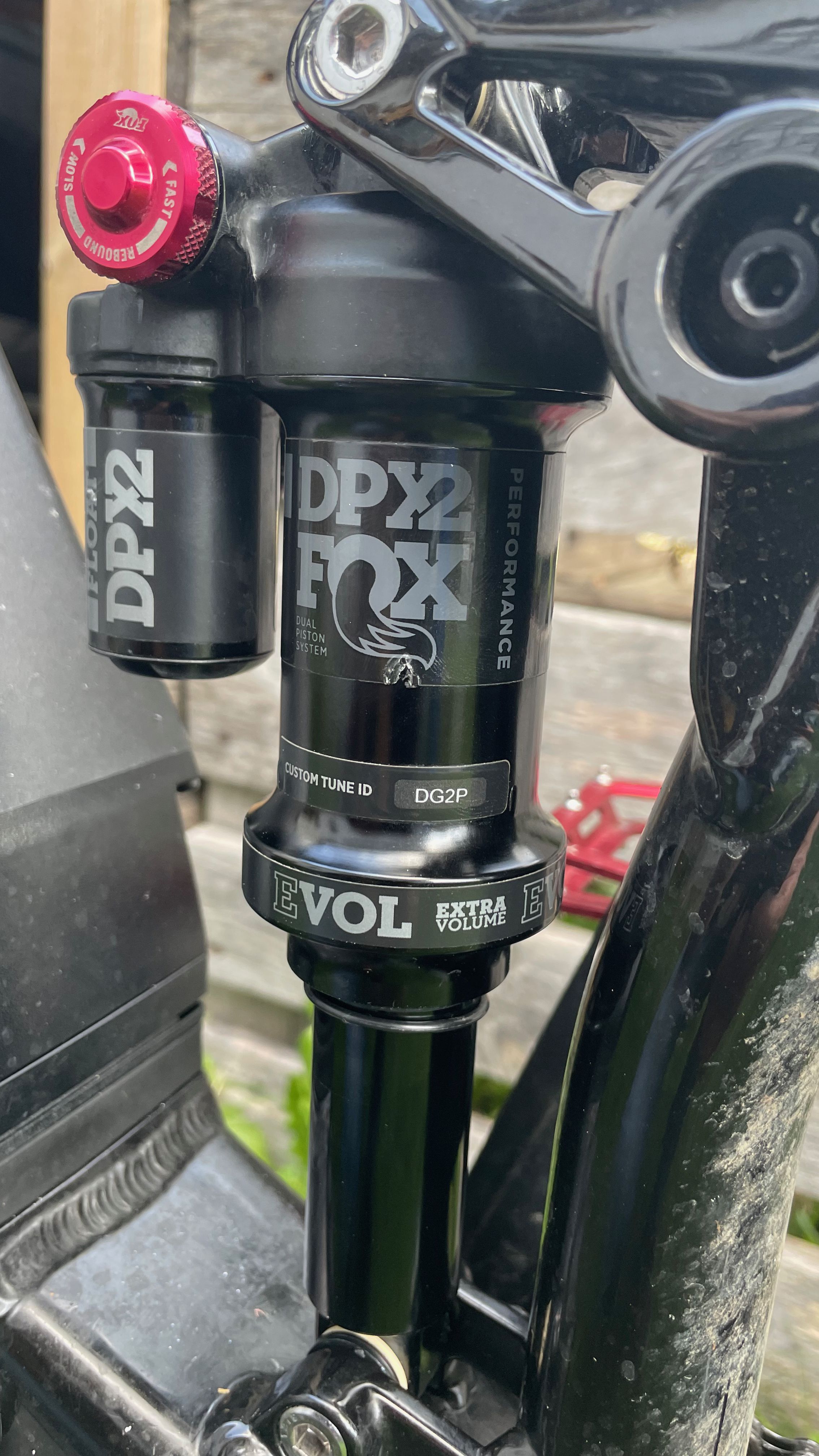

Heute wieder etwas umgebaut.
Konnte günstig einen Fox DPX2 Evol ergattern. Dieser kam gerade und wurde natürlich gleich eingebaut und eingestellt.
Hoffe das Wetter hält und ich kann ihn heute Abend testen.

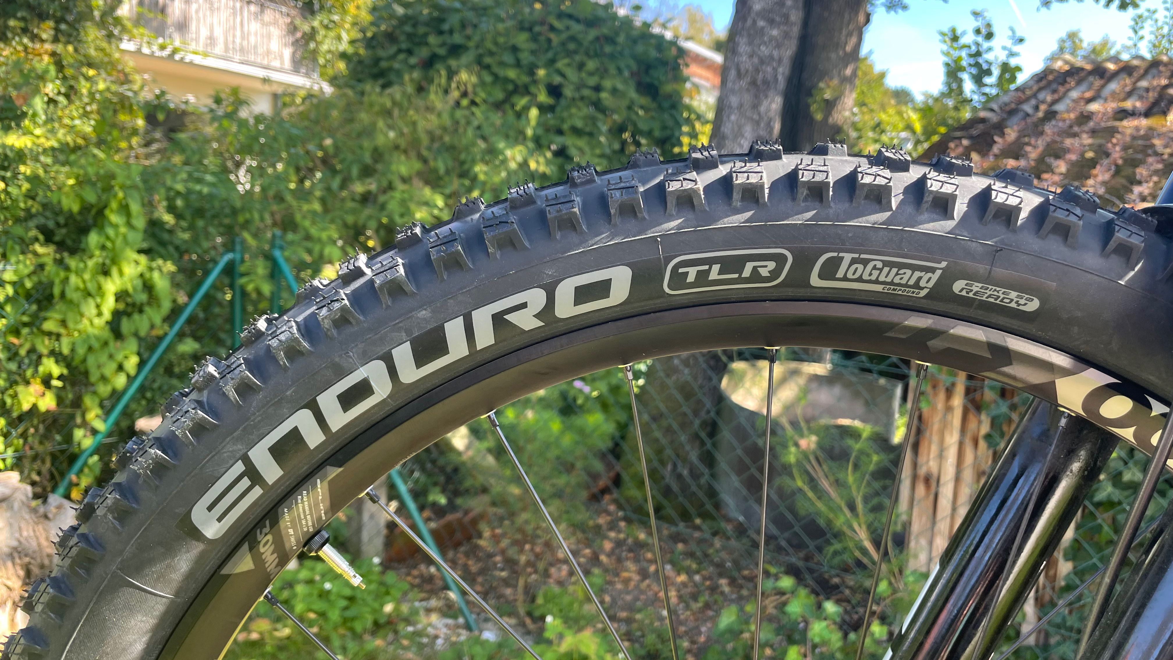

Habe heute meinen neuen (Winter)LRS aufgezogen.
Es ist ein DT Swiss E 1900 27,5" 30mm All Mountain Enduro LRS mit Wolfpack Enduro TLR 27.5″ x 2.6 All-round (65×584) Reifen.
Natürlich wieder Tubless aufgezogen.
Erste Probefahrt war super. Luftdruck im Moment v und h bei 1,2bar...muss mal schauen, was dann passt.
Heute Abend geht es erstmal zum Testen auf meine Haustrials.
So, bin heute knapp 40km unterwegs gewesen. Davon viele Trails, auch bergauf, matschig.....
Was soll ich sagen, die Wolfpack sind der Wahnsinn. Was für ein Grip!!!
Der Hans Dampf, den ich sonst fahre ist dagegen eine Lachnummer.
Klar, auf Asphalt sind die Dinger schon laut und "rumpeln".
Ich bin top zufrieden 👍

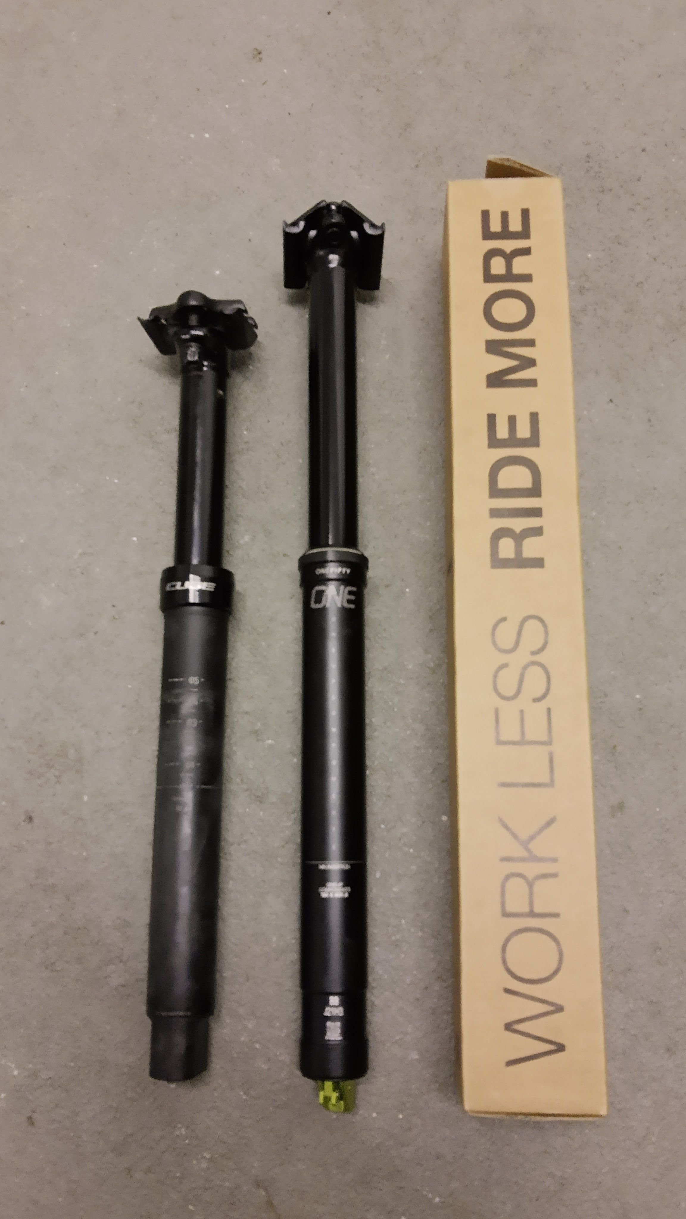

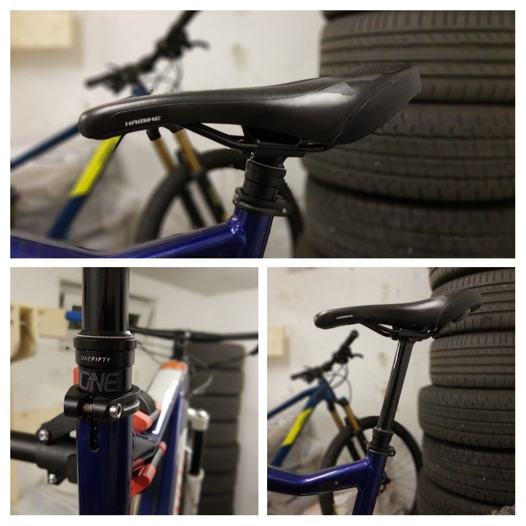

... meinen Dropper Post sollte ich gegen einen mit mehr als 100mm Hub tauschen.
😊 Wer billig kauft, kauft zweimal.
Ich hab heute meinen sehr günstig erworbenen 100mm Cube Dropper gegen einen OneUp Dropper Post V2 mit 150mm getauscht.🤩
Für den Dropper hab ich mich entschieden, weil die Einbaulänge im Verhältnis zum Hub eine der kürzesten ist, die derzeit erhältlich ist (siehe http://sp00n.net/bike/seatposts/) und ich bisher nur Gutes darüber gehört habe.
Ich wurde nicht enttäuscht. Kein Vergleich zur Cube Sattelstütze. Läuft sehr geschmeidig.
Lupo

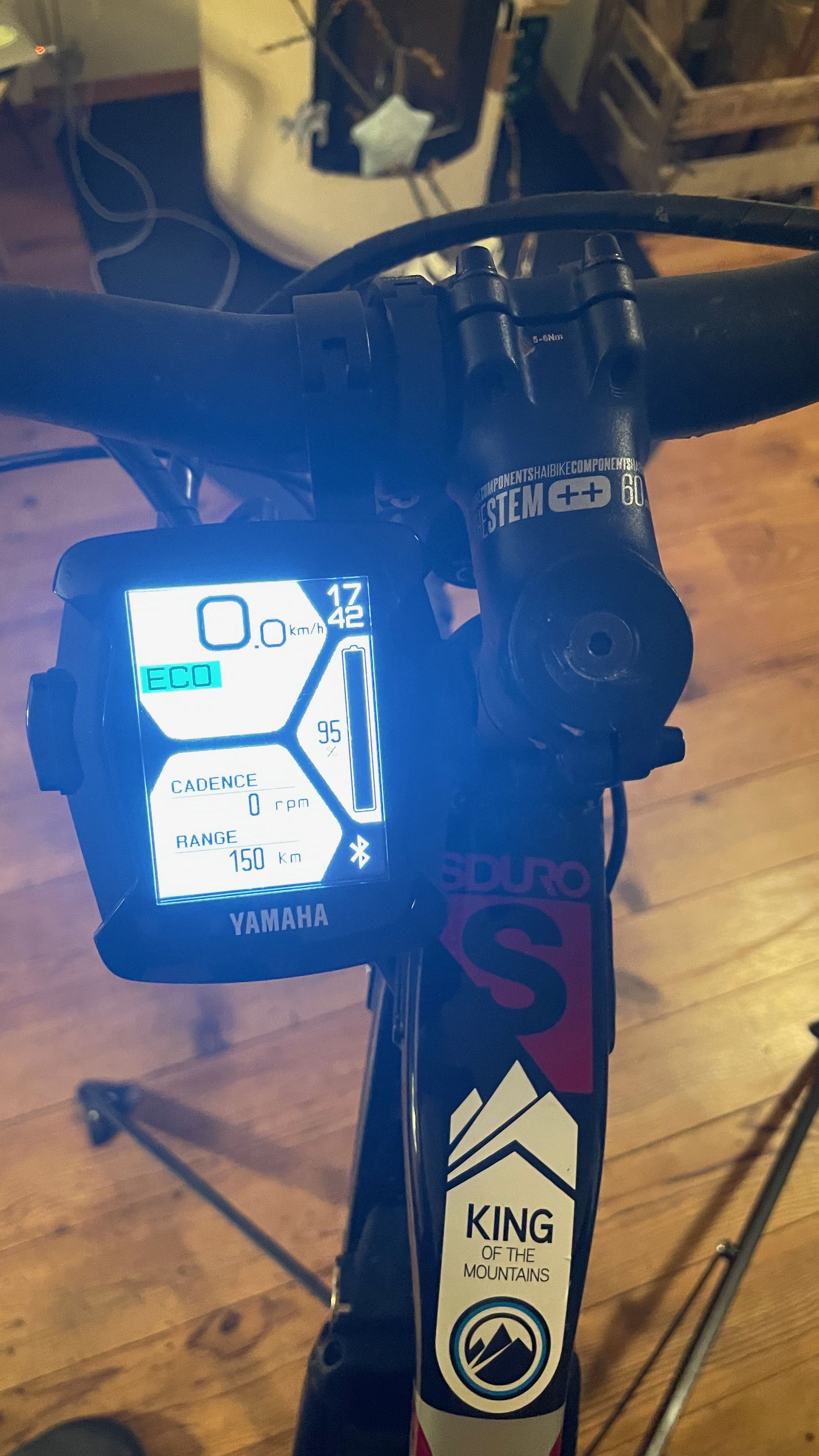

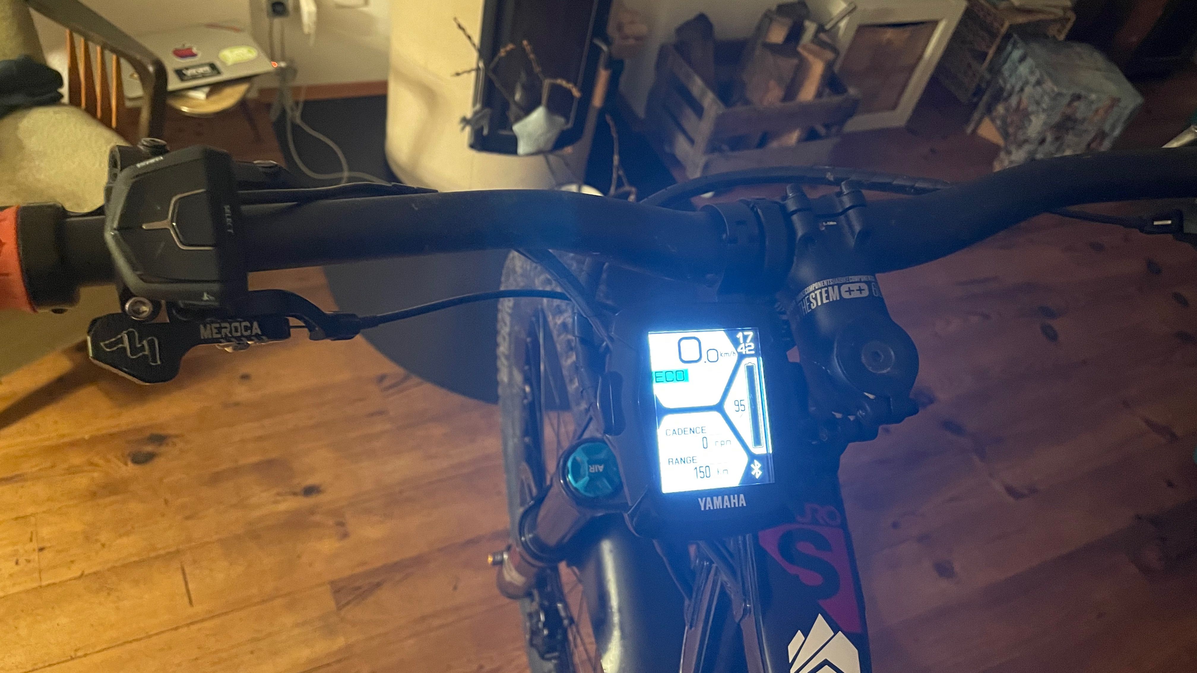

Heute habe ich auf das Display C umgebaut.
Das A ist grundsätzlich okay, aber liefert mir zu wenig Infos. Da ich nicht immer das Handy am Lenker haben wollte, habe ich nun was ich brauche.
Befestigt habe ich das ganze mit dem Halter vom alten Display X neben dem Vorbau. Musste dazu ein Loch in den Halter bohren, was kein Problem war.
"Das neue 2019er Yamaha E Bike Multi LCD Display ist nicht abwärtskompatibel und ausnahmslos nur mit den Yamaha PW SE, PW TE und Yamaha PW X Antriebssystemen mit CanBus Technologie ab 2019 kombinierbar."
Wie meinen?
Das Display A und X ist kompatibel mit allen Motoren ab 2019.
Das ganz neue Interface X ist nur mit Motoren ab 2022 kompatibel.
Das alte Display X ist für Motoren vor 2019 ohne CAN Bus.
