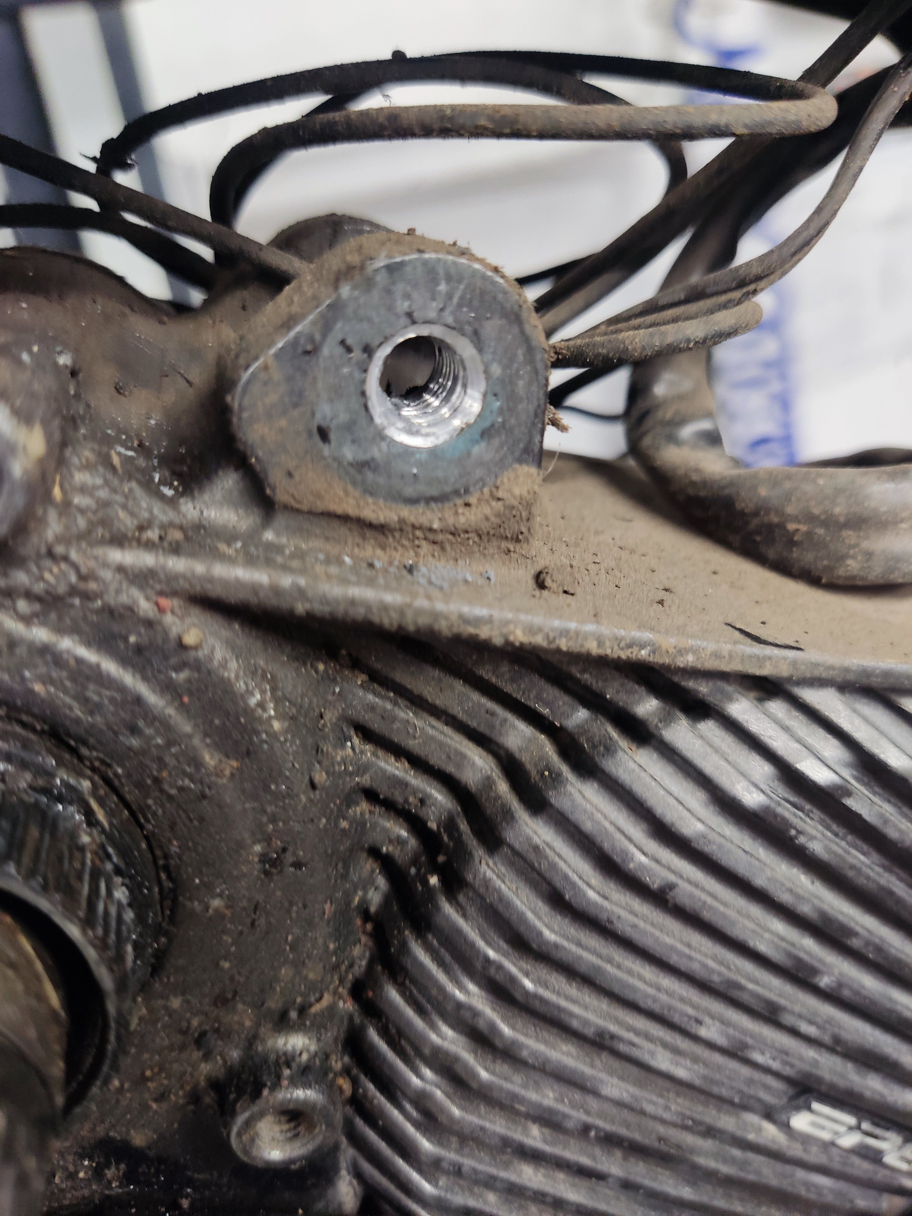

Seit Kurzem habe ich laute Geräusche an meinem Canyon Neuron ON 8 (Shimano * EP8 Motor), die sich durch Knarzen und Knacken äußern. Hier erstmal ein Video dazu, damit das Ganze deutlich wird:
Ich habe das Bike vor ca. drei Wochen aus dem Keller geholt. Vor dem "Überwintern" habe ich keinerlei Probleme mit solchen Geräuschen gehabt. Das Bike wurde also im Dezember letzten Jahres in gewaschenem Zustand in meinen trockenen Keller gestellt. Dann habe ich das Bike vor Kurzem frühjahrsfit gemacht und unter anderem die Bremsbeläge * gewechselt.
Seitdem treten diese Geräusche auf.
Folgendes konnte ich bislang bereits selbst feststellen:
1.) Das Geräusch tritt unabhängig von der Motorunterstützung auf. Das Geräusch tritt auch auf, wenn der Motor ausgeschaltet ist (Video wurde mit ausgeschaltetem Motor aufgenommen).
2.) Das Geräusch ist nicht ständig vorhanden. Es tritt meistens zu Beginn einer Fahrt auf und wird mit zunehmender Fahrtdauer weniger bzw. verschwindet dann oft komplett. Es hört sich so an, als würde es aus dem Motorbereich kommen (ist immer schwer, das alleine auf dem Bike zu identifizieren).
3.) Manchmal knackt es nur leicht, manchmal knarzt es und manchmal hört es sich so an wie im Video (gab aber auch schon schlimmere Geräuschkulissen als diese).
4.) Das Geräusch tritt eigentlich unabhängig von der Pedallast auf, aber es wird auf jeden Fall prägnanter, wenn man stärker in das Pedal tritt.
5.) Das Geräusch tritt auch auf, wenn der Akku entnommen ist. Daher gehe ich davon aus, dass es nichts mit dem eingelegten Akku zu tun hat.
Was habe ich bislang unternommen, um das Geräusch weg zu bekommen:
Habe beide Steckachsen nochmal ausgebaut und gut gesäubert und anschließend gefettet. Auch den Dropper Post habe ich nochmals gesäubert/gefettet, ebenso den Sattel * abgenommen und dort die Befestigungsschienen mit Montagepaste behandelt.
Frage:
Gibt es hier Leidensgenossen oder hat jemand Erfahrungswerte mit solchen Geräuschen? Speziell mit dem Motor kenne ich mich nicht wirklich aus und für eine Überprüfung hätte ich auch gar kein passendes Werkzeug * parat.
Ach ja, falls das noch von Interesse ist: Das Bike wurde im Februar 2021 gekauft und hat nun ca. 1.300km drauf. Schwere Unfälle gab es keine und wie gesagt war das Bike - bis auf die allseits bekannten EP8-Geräusche - bis dato sehr lautlos unterwegs.
Danke für jeglichen Support bzw jede Antwort.
VG
Luke

Ich gehe nämlich in der Annahme, dass das Geräusch aus Richtung Motor kommt. Habe jetzt auch festgestellt, wenn ich ein wenig an der Plastikabdeckung des Motors drücke, gibt es ähnliche Geräusche von sich.

Hi , habe auch ein Neuron On 8 Mod. 22
Das Geräusch kenne ich , ist unten die Kunststoffverkleidung am Motor . Etwas Balistol und Ruhe ist
Gruß Thomas
Hallo Thomas,
danke, das werde ich in Betracht ziehen. Wo genau hast Du das denn wie angebracht? Bei mir ist da relativ wenig Platz an Sapltmaßen, wo ich das einbringen könnte.
Gruß
Einfach ringsrum mit einem Röhrchen zwischen Alu und Kunststoff einsprühen .
Du merkst schon wenn du mit der Hand den Schutz etwas seitlich belastest wie es knarzt . Vielleicht kann man den Schutz auch abbauen und etwas unterlegen . Dazu hatte ich die Zeit noch nicht .

wir hatten auch so ein Geknatter an unseren Bikes (Neuron ON 8 & Spectral ON CF6), vor allem auf Schotter und unwegsamen Untergründen. Sämtliche Schrauben haben wir nachgezogen. Letztendlich war dann der Zahnkranz locker. Versuch mal den wieder anzuziehen, vielleicht ist dann das Geräusch weg. Ich drücke dir die Daumen.
Viele Grüße
Alexandra (Alex29871)
Besser spät als nie:
Das Geräusch kam von der Motorabdeckung, die bei Last gegen den Rahmen gedrückt hat und so dieses Knarzen verursacht hat. Ein wenig Fett bzw Gleitmittel an den Rand der Motorabdeckung rundherum und das Geräusch ist seitdem für immer verschwunden.
