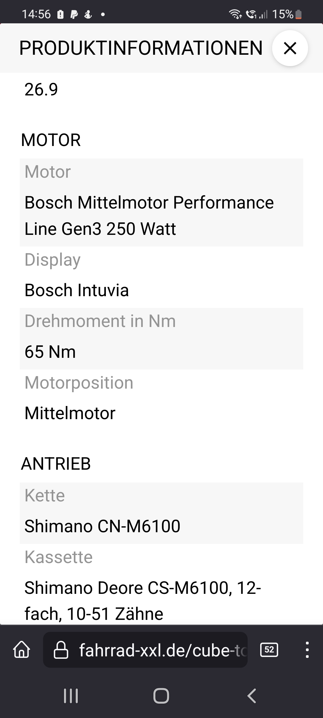

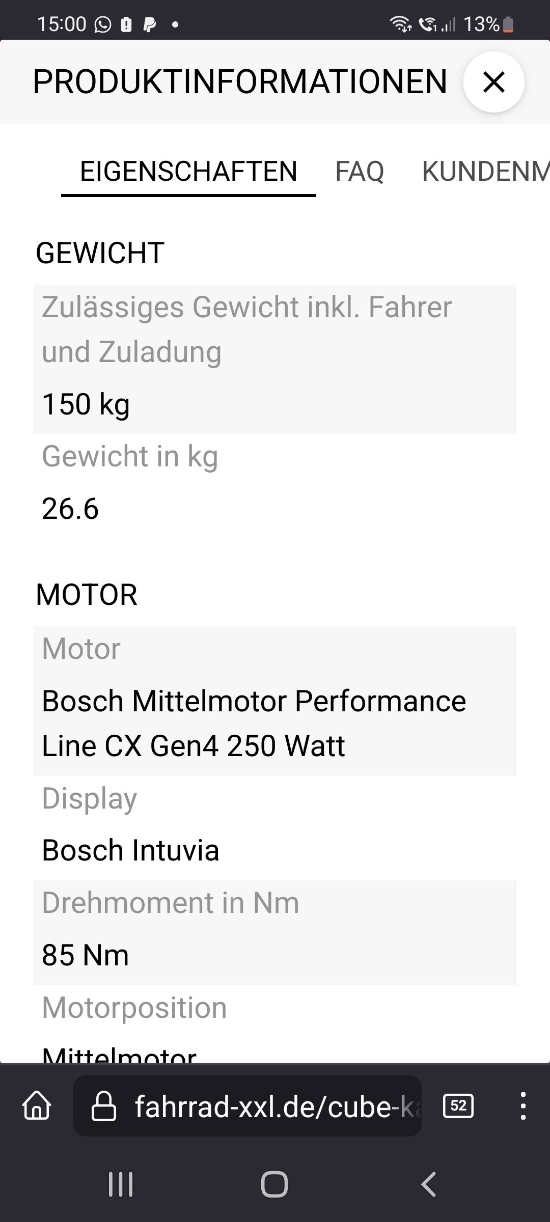

Klar, mein Fehler. Hier die Motorenbezeichnung
Im Kathmandu ist der Gen4 CX verbaut. Das ist der 85Nm Motor mit Freilauf.
Im Touring ist der Gen3 mit 65Nm und ohne Freilauf verbaut. D.h. wenn du rückwärts trittst bewegt sich auch die Kette rückwärts. Der Motor "entkoppelt" später. ( ist blöd zu beschreiben) Daher kommt auch das unterschiedliche Pedalgefühl.
Ist aber normal!
Ist aber normal!
