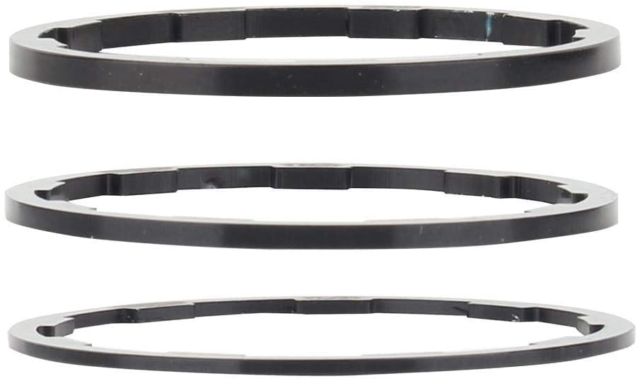

https://www.amazon.de/VGEBY1-Enthal...t=&hvlocphy=9044656&hvtargid=pla-837643455834
Das war der Grund, warum ich mir die Sunrace Anfang Januar geholt hatte - die 11-46 SLX oder XT war am Jahresende noch schlechter als jetzt zu bekommen. Ich war nur noch nicht dazu gekommen, diese einzubauen. Wenn man eine jetzt noch eine Shimano Kassette bekommt, sind die Preise immer noch unverschämt hoch. Halt Mangelwirtschaft. Außerdem hatte ich in Beiträgen gelesen, dass die Abstufung der Sunrace besser als die der SLX wäre.
@mikemb55: Genau so was habe ich gesucht. Ich hoffe, dass diese im Durchmesser kleiner als die Distanzringe der Kassette ist. Ich habe einen ähnlichen Satz bestellt. Ich bin gespannt.

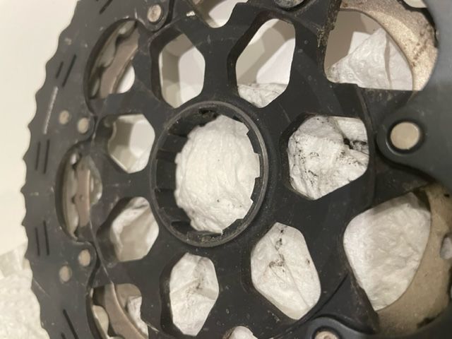

Hier die Bilder
Ich hoffe, der Rand kommt raus (richtig saubermachen muss ich den Freilauf noch).
Hier die Sunrace von hinten ohne Steg um die Freilaufaufnahme:
Hier die alte SLX mit Steg um die Freilaufaufnahme:
Ich hoffe, das kommt auf den Bildern raus, was ich meine.
