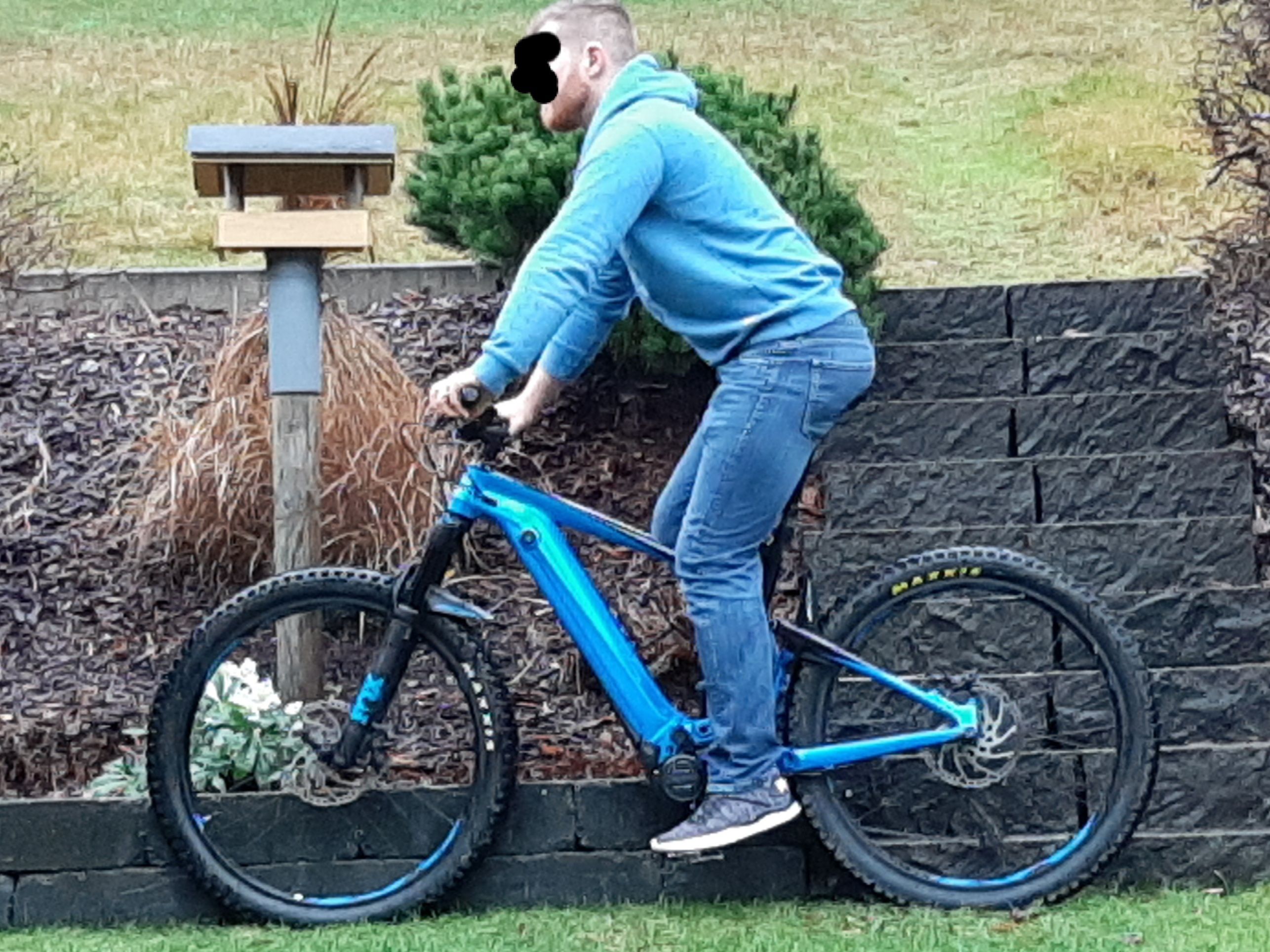

Vielen Dank für deine Einschätzung. Hab auch mal ein Foto von der Sitzposition gemacht. Ich habe zwar nicht so viel Ahnung aber finde es sieht gar nicht so schlecht aus. Der Sattel ist im Moment ganz nach vorne geschoben. Was meint ihr?

Ok danke. Hab mich an der Faustformel dass das Bein in unterste Pedalstellung leicht geknickt sein soll orientiert und dachte das passt so. Kann so auch ganz gut fahren 😄
Aber rein vom Rahmen her passt das soweit oder ist der zu groß?
Geknickt ja, aber der Fuß sollte parallel zum Boden sein und nicht die Ferse 2 cm anheben 😋
Du Bist auf dem Pedal mit deinem Fußballen, wenn schon, dann den Fuß mitiger aufsetzten.
Der lenker könnte auch ein bißchen nach oben gedreht werden.

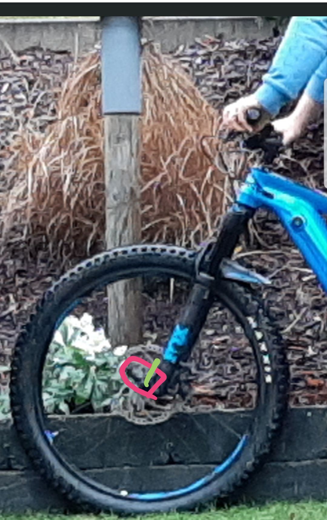

Und was ist mit dem schnell Spanner der Gabel los? Bitte so einstellen, das er parallel zum tauchrohr ist, grüner pfeil. Aber bitte nicht mit Gewalt zuknallen, dazu mal in die Anleitung der Gabel schauen
