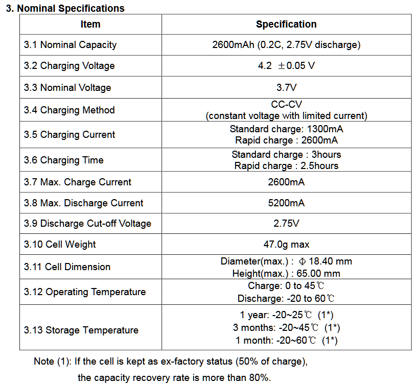

Du hast vollkommen Recht, wie in der Tabelle unter 3.2 angegeben ist die Obergrenze 42V
Allerdings entlädt sich der Akku bei der Leistungsabgabe; in unserem Beispiel bis etwa 28V (Punkt 3.9). Das Ausmultiplizieren bei dem Wert ergibt 369.6Wh.
Daher wird der Nominalwert (Pos. 3.3 ) als "Durchschnitt" für die Berechnung genommen.
Das Rechnen mit Spitzenwerten wie der Maximalen Akkuspannung - manche Zellhersteller geben auchnoch eine "Maximale Kapazität" an - ergibt zwar grosse Zahlen, aber keinen Praxisbezug.
Im 25er Sektor eher unwichtig ist Pos. 3.8 Die meiste Kapazität lässt sich nämlich entnehmen, wenn der Entladestrom tief ist, das Entladen also lage dauert.
Deine Grafikt zeigt schön, wie das CC-CV Ladeprinzip funktionert.
