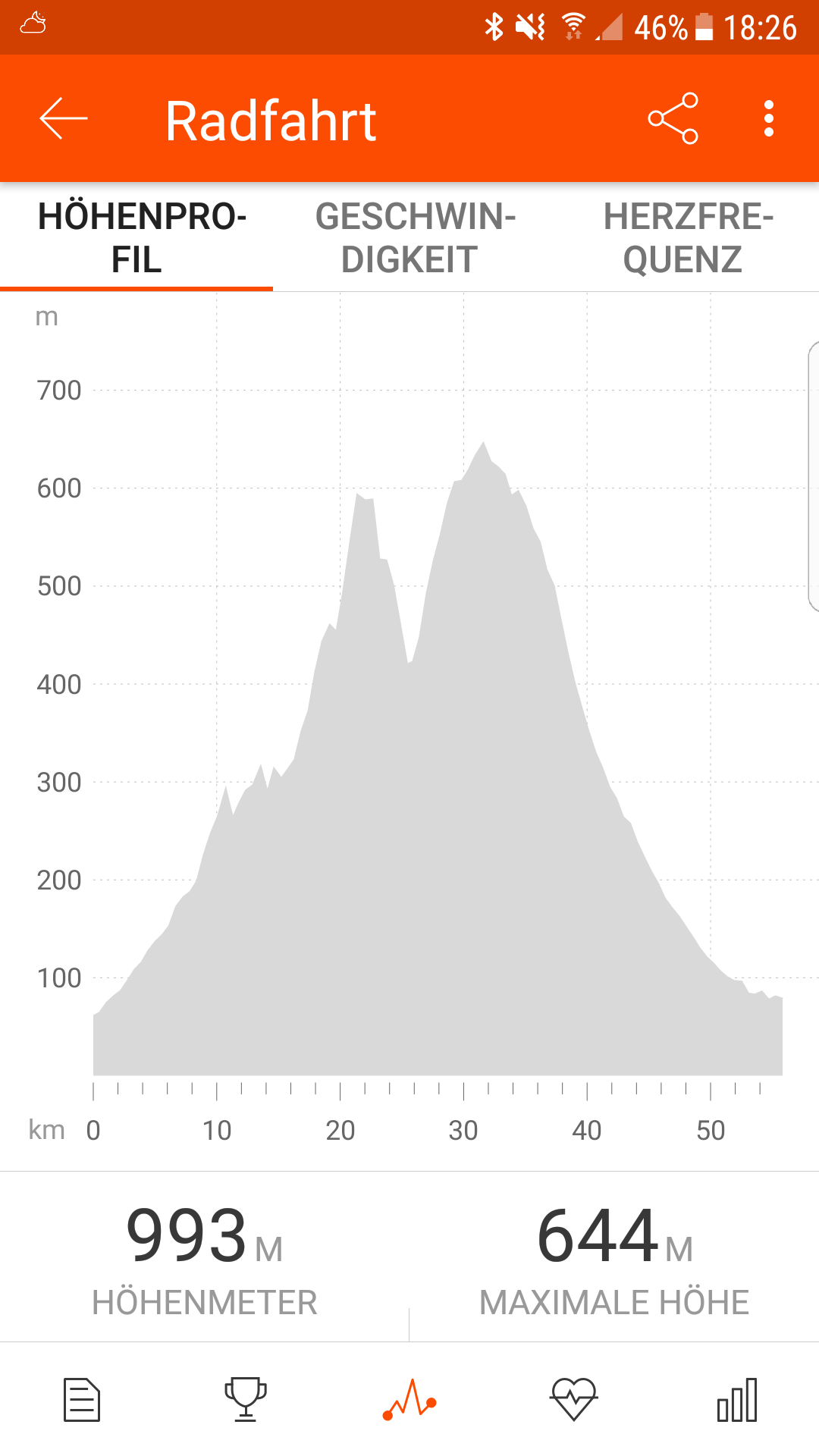

56 km und fast 3 Balken übrig. Eco/Tour 60/40
Meiner Meinung nach sind die Höhenmeter gar nicht mal so aussagekräftig. Es kommt viel auf die Reifen, Gewicht und Untergrund an. Ich habe es mal wirklich geschafft 2x400Wh Akkus bei 37 Kilometern leer zu saugen bei 380Hm. An den Vortagen hatte es geregnet und es waren nur ca 9% Asphalt mit im Spiel. Eeher Schlamm, weicher Waldboden, Kies und so schöne Asthaufen. Hatte die MM 29" drauf bei nem Bosch im Turbo, 95Kg Gesammtgewicht bei 1,4 Bar.
Es ist immer die Kombi aus allen (Fahrgewicht, Bereifung, Lutfdruck, Untergrund, Wetter, eigene Leistung, Fahrverhalten usw.) ... daher ist es schwer hier eine Aussage zutreffen.
