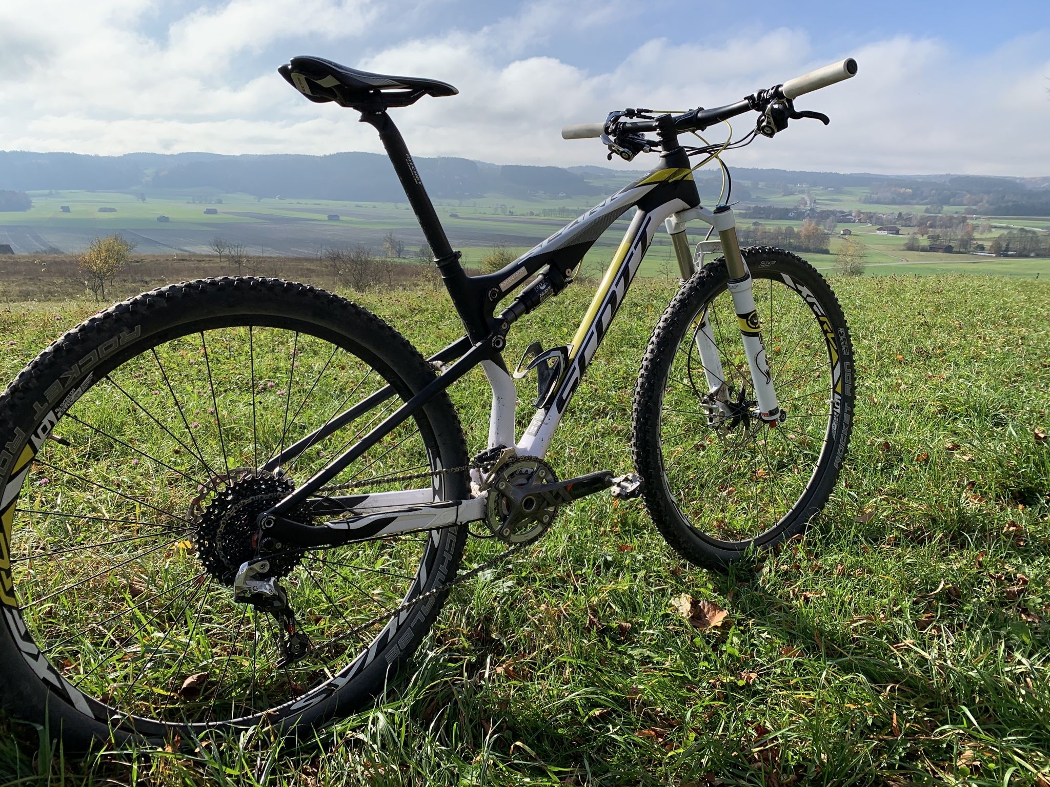

Und wenn du schon so mitm emtb unterwegs bist, überleg dir ein bio carbon hardtail zu besorgen, damit pfeifts nur so in den Ohren 😉
10kg weniger am bike macht einiges aus.
Stimmt ;)
Wenn es um Geschwindigkeit in der Ebene geht, hat ein (reguläres) eBike keine Chance gegen ein leichtes Bio-XC-Bike.
