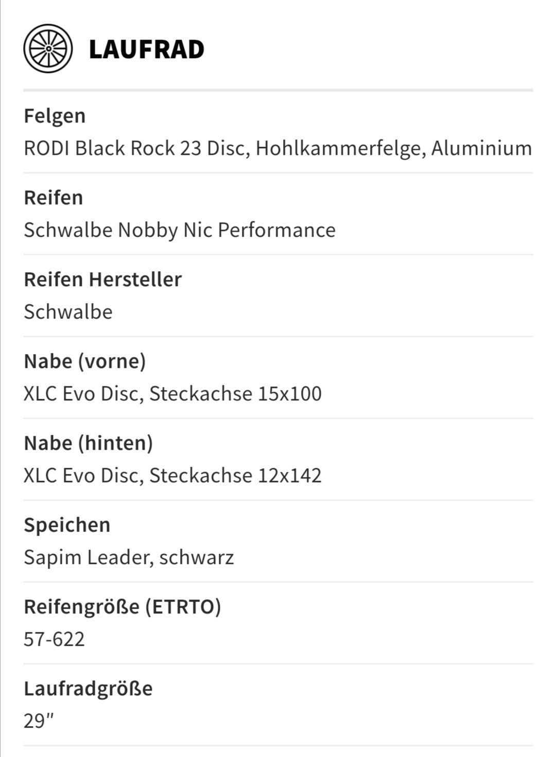

Es handelt sich um ein Haibike Fullnine 6.0 (2017) Screenshot_20200906_131531.jpg

Einsatzbereich: Autoersatz und Flowtrails
Technische Daten:
Felgen29 Zoll Rodi Black Rock 23 Disc, Hohlkammerfelge, Aluminium
Vorne: Nobby Nic Performance
Hinten: Schwalbe Marathon Plus MTB
Naben (V/H)XLC Evo Disc, Steckachse 15x100, XLC Evo Disc, Steckachse 12x142
Rahmen: Aluminium 6061, Gravity Casting, hydroformed, Steckachse M12 (1.75) x 142mm, Scheibenbremse Post Mount, Federweg: 100mm
Fahrrad wird in 1-2 Jahren ausgetauscht, daher ist mir auch der Preis recht wichtig (250€ / Laufrad) theoretisch reicht das für eine "konservative" Lösung.

Also Nabenmaß 12x142 scheint zu passen.
Reifen sind noch 57mm?
2,3er Reifen würd ich entweder, so wie ich grad vorne einen Mountain King, auf 30mm packen, aber wenn eher Tour/XC Reifen eine 25mm Felge nehmen.
Kann es sein das die Rodi 21mm innenbreite haben? Klar geht natürlich, nen Marathon mit viel Druck wird auch ne 19mm halten schätze ich. Ging ja früher auch. 26" bin ich auch mit 2,35er und 21mm Felge gefahren.
