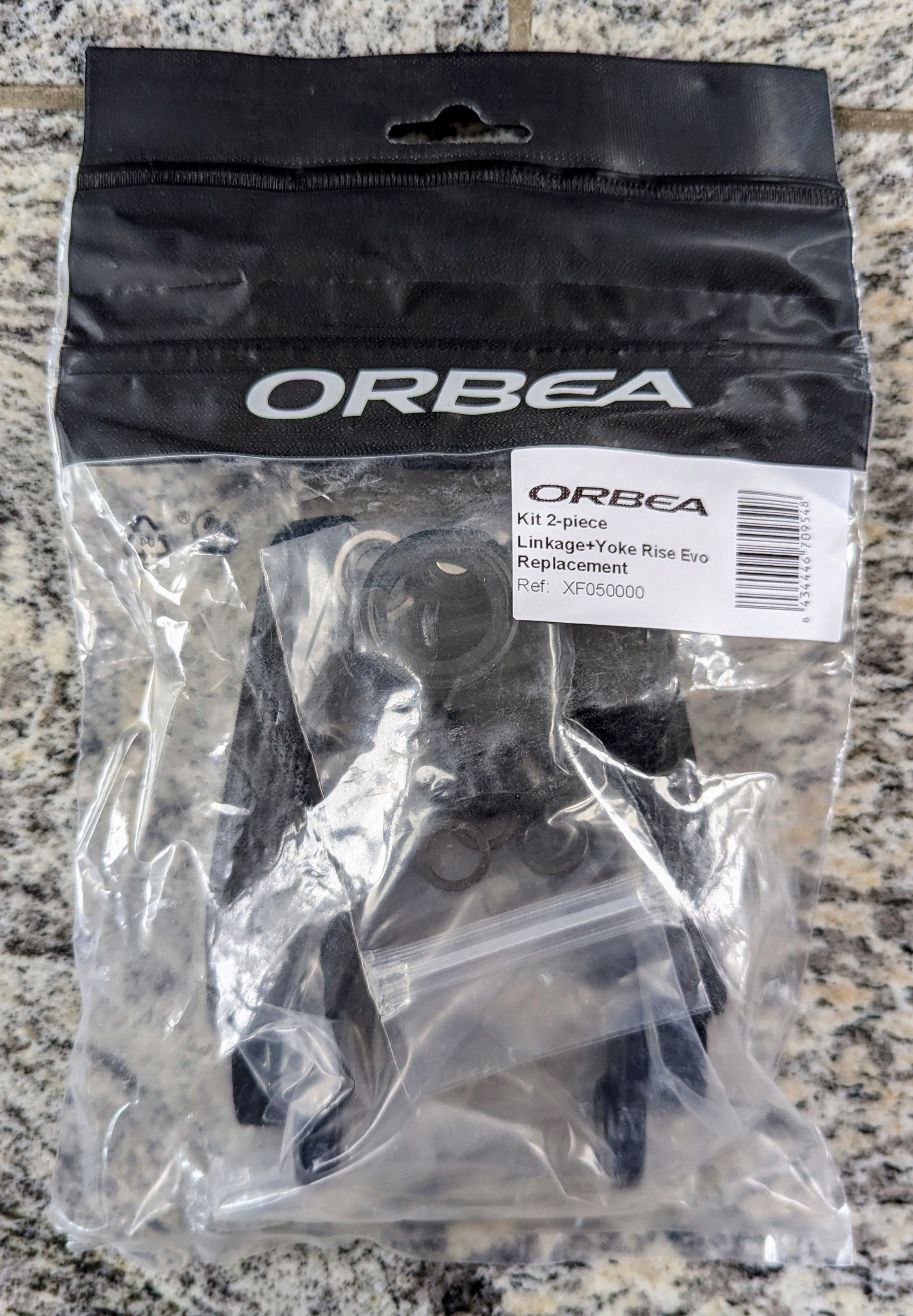

Ich habe seit März 2023 ein Rise H15 und nur das Problem mit dem Knarzen/Knacken an der Umlenkwippe. Das erst mal ist das Problem auch nach ca. 6 - 8 Wochen Nutzung auf getreten. Aber ich habe leider bei Rebike gekauft, wo ich nur jeden von abraten. So muss ich mir die Werkstatt selber suchen und ggf. für die Kosten in Vorleistungen gehen.
Aber was mich interessiert, hast Du beim Austausch der Umlenkwippe wieder nur die 3 teilige Wippe bekommen oder hat man Deinem Bike ein Update auf die 2 teilige vom Carbon Modell bekommen?

Ich habe leider wieder die 3 teilige Wippe bekommen.
Reklamiere das über deinen Händler. Du brauchst diese hier:

Ist bekannt. Es gibt auch schon einige yt Videos mit Erfahrungsberichten dazu. Der Cascade hat eine andere Klemmung, die sitzt vor der Achse und nicht zwischen den Drehpunkten. Zusätzlich kann man bei Cascade noch eine Spannachse bekommen, mit der ein Wandern der 2 Links auf der Drehachse vollständig verhindert wird.
Angeblich soll der Link weicher ansprechen und mehr Endprogression bieten. Der Hinterbau soll insgesamt steifer werden.
