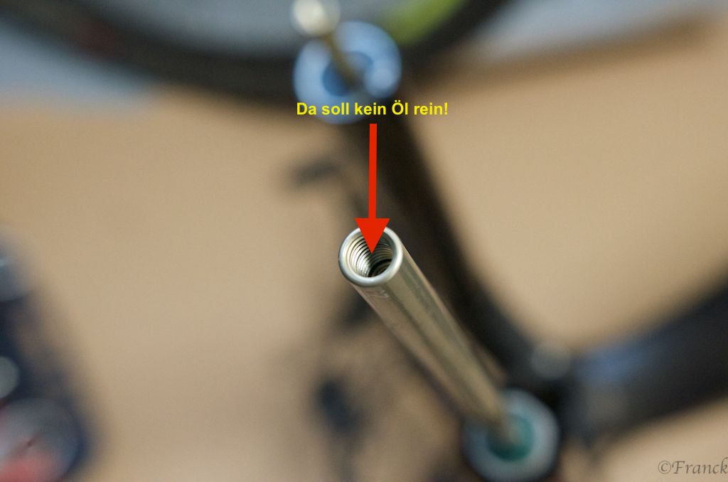

Eine Erklärung von mir zum Öl Einfüllen:
Schiebe ich die Gabel so weit zusammen, dass das Gewinde sichtbar ist
index.php
befülle ich die Führungsstangen!
index.php
Ich darf die Gabel also nur so weit zusammen schieben, dass die Führungstangen nicht am Fuß anstehen!
index.php
Jetzt mit der Spritze 10 ml RockShox Federungsöl 0W-30 pro Seite einfüllen (ich nehme 15 ml, aber das ist individuell, hatte jetzt 54 h 20 ml ohne Probleme drin. Bei zu viel Öl kann es in die Luft und Dämpfungskammer gedrückt werden!). Rein vom Federn merkte ich nichts.
Spritze etwas schräg halten.
index.php

Das schräg soll nur verhindern, dass ich das Öl in die Luftführungsstange einfülle, was zumindest theoretisch passieren kann.
Aber ich erinnere an meinen 2. Satz im Thread „wie ich es...“ :cool:
