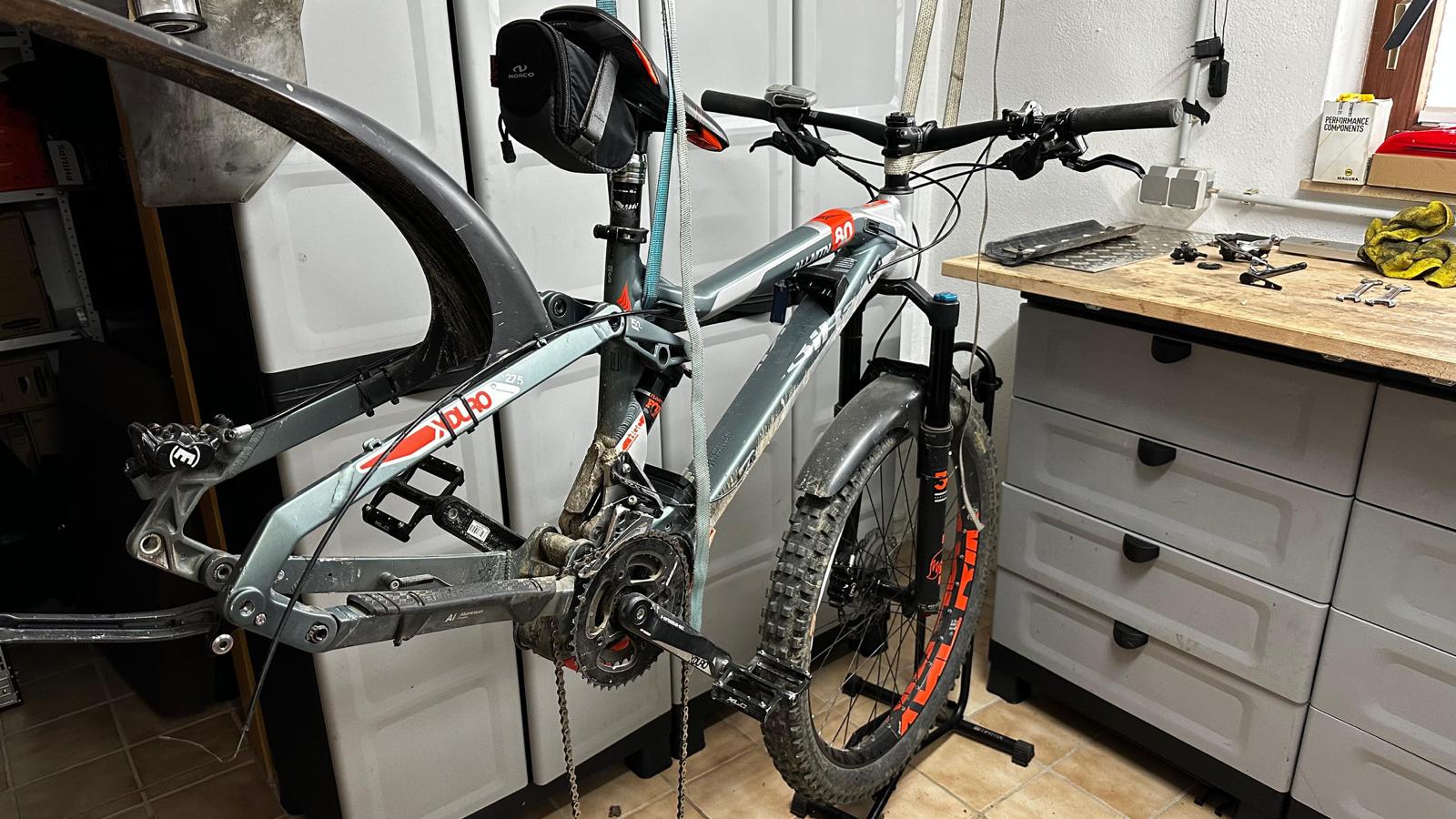

Kleines Update, denn ich kann das Rumprobieren ja nicht lassen und wenn ich die Stütze einschicken muss, kann ich auch noch weiter machen:
- Valve aufgedrückt, Stütze vollständig auseinander gezogen & gewartet bis die Stütze keine Luft mehr zieht. Anschlissend wieder mit dem Valve entlüftet. Resultat: Fährt wieder kompletto aus aber sackt noch ca. 5mm federnd weg.
Passender Weise ist von meinem 1. Bike der Bosch Motor im Service, so das ich das andere auf biegen & brechen noch ca. 3 Wochen fahren will, bis die andere Karre wieder rennt. Beide gleichzeitig "out of order" ist keine Option XD)
