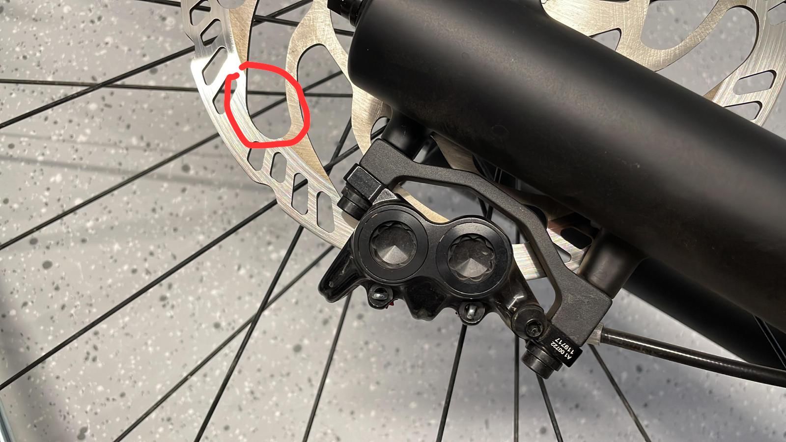

Hallo zusammen,
ich habe vor ein paar Tagen meine Magura Beläge durch Trickstuff Power Beläge ausgetauscht und die scheinen nicht so wirklich miteinander zu können. Wenn man sich das Bremsbild anschaut, dann lässt sich das Ruckeln/Rubbeln, das ich vernehme, sehr gut erklären.
An der MT5 fahre ich eine MDR-C Scheibe, eine 6-Loch mit Adapter an der Shimano Centerlock-Nabe. Möchte gerne ein Trial-and-Error Unterfangen vermeiden. Bin da leider blindlings reingegangen ohne etwas vom Rubbeln gewusst zu haben.
Das Problem tritt vorne wie auch hinten auf. Vorne hatte ich auf dem Trail das Gefühl, dass es mein Vorderrad gleich zerlegt.
Nun habe ich zwei Beläge, die eingebremst sind und vielleicht 50km gefahren wurden. Die Scheiben selbst taugen eigentlich noch.
Jetzt fallen mir folgende Möglichkeiten ein:
  • Andere Beläge besorgen, die zu den Scheiben passen (welche neben Magura?)
  • Andere Scheiben besorgen, die zu den Trickstuff Belägen passen (welche neben den Dächle?)
Was meint ihr? Gibt es andere Möglichkeiten? Und gibt es sowas wie eine "Kompatibilitätsliste"? :)

wenn man sich das Bremsbild anschaut
das ist "zuviel" für "ein paar Tage" mit schlechten Bremsen. Das war vermutlich vorher schon so.
Leg doch mal die Magura Beläge neben die Trickstuff und vergleiche Form und Größe.

- Das Bremsbild, da hat h00bi Recht. Habe mir eben alte Bilder angesehen und da war es auch bereits so.

Der Reibring der Scheibe ist wohl nicht breit genug für die Bremse.
Jetzt nimmst du einen aggressiveren, weicheren Bremsbelag und der greift stärker in die Leerräume bei den Stegen rein -> merkste Feedback. Ich vermute das ist das große Loch in deinem roten Kreis, das sich in größeren Abständen wiederholt.
Am Adapter liegt das wohl eher nicht, denn das Schleifbild ist ja bis nach außen hin bündig. Wenn da noch etwas Belag frei außerhalb der Scheibe sein sollte, könnte der höchstens noch mehr in die Stege rein geschoben werden.

Bei CL Naben ist man etwas eingeschränkter in der Scheibenwahl. Kenne einige die fahren die MT Bremse mit den Galfer Belägen. Die BB170 haben einen sehr hohen Reibwert, wenn das nicht zur aufgebrachten Kraft am Hebel passt, ruckeln die bei langsamer Fahrt. Hab die XTR und TS Scheiben (Dächle). Mit Shimano und Galfer ist es ruhig, mit den Power von TS hab ich auch das "Gluggern". Entweder damit Leben oder andere Beläge testen

Hatte ich und viele andere auch. Liegt an der Scheibe. Ich hab's mit Einzelbelägen von Galfer und Antiquitschpaste auf den Belagrücken weg bekommen, aber so richtig Ruhe ist erst mit den Trickstuff Dächle HD Scheiben.

Du brauchst keine anderen Scheiben sondern Beläge ! das verstehen hier die meisten nicht 😉
Warum ? Das Rubbeln kommt davon das die Trickstuff Bremsen mit hohen Bremskraft arbeiten z.B Direttissima ca.115 Nm und der Belag Kuchen dafür ausgelegt ist, also mit der MT5 schaffst du es nicht mit ca.90 Nm richtig die Beläge einzubremsen was man auch an deiner Scheibe erkennt.
Zumal die Magura und Sinata nicht wirklich Freunde sind ,nimm Organische Beläge, Bremse diese richtig ein und du du wirst sehen wie deine MT5 packt ;)
Ich fahre die MT5 mit MDR-P 203/203 und Koolstop D175E diese sind speziell für E-Bikes und extrem standfest.
Die selben Beläge fahre ich auf auf der MT7 ca.99 Nm Bremskraft mit MDR-P /220/220 auf meinem Enduro und habe schon 6x aus 75 Km/h voll runtergebremst und habe Sie nicht ansatzweise Golden bekommen.
Mit den Koolstop gibt es keinerlei Probleme bei den Magura Bremsen auch die Trail Carbon mit ca. 100 Nm Bremskraft macht keinerlei Probleme mit den Belägen.

Würde ich so pauschal jetzt nicht unterschreiben. Es kommt wohl drauf an, wie der Bremssattel geometrisch zur Scheibe steht. Das wird von Marke zu Marke (MTB's) unterschiedlich sein. Ich habe die Leidensgeschichte ja selber durch. Bei mir halfen definitiv nur andere Scheiben.

ich kenne keine solche Liste, es wäre eher schwierig da selbst bei gleicher Scheibe und gleichen Belägen ev. andere Ergebnisse raus kommen wenn es eine andere Bremsanlage ist weil ja die Beläge unterschiedliche Flächen haben und daher auch die Druckverhältnisse anders sind (vor allem bei Magura)
generell ist die MDR-C (6Loch Version) sehr stabil mit ihrem zus. Mittelring, die Lochmusterung hat halt mehrere Lochnester mit Leeräume dazwischen (Wechsel von mehr Kontaktfläche mit weniger Kontaktfläche) und der TS Power Belag ist sehr gut haftend und Magura Beläge sind extra grossflächig, das kann schon sein dass es dabei nicht optimal harmoniert, ich hatte aber mit dem TS Power bei einer anderen Scheibe auch schon Probleme mit zu starker Haftung bei höherem Bremsdruck (Stick Slip Effekte mit dröhnenden Rubbelgeräuschen)
generell gefällt mir das Scheibendesign der MDR-C und Storm nicht so sehr da vor allem innen der Belag wenig Reibfläche vorfindet, innen ist generell weniger Material weil der Durchmesser ja kleiner wird, hat man dann innen viele große Aussparungen läuft die Scheibe innen sehr schnell ein und die Hitzebelastung ist innen sehr hoch (die MDR-P ist besser weil innen wesentlich mehr Masse vorhanden ist)
Scheiben die innen wenig Masse haben zeigen auch relativ stark Farbe an den Stegansätzen und am inneren Reibringrand
für breite Magura Beläge finde ich daher das Reibringdesign der MDR-C und Storm als nicht so optimal
ich bin aber kein Magurafahrer, da wissen andere besser Bescheid welche Kombinationen optimal bei Magura Anlagen harmonieren
