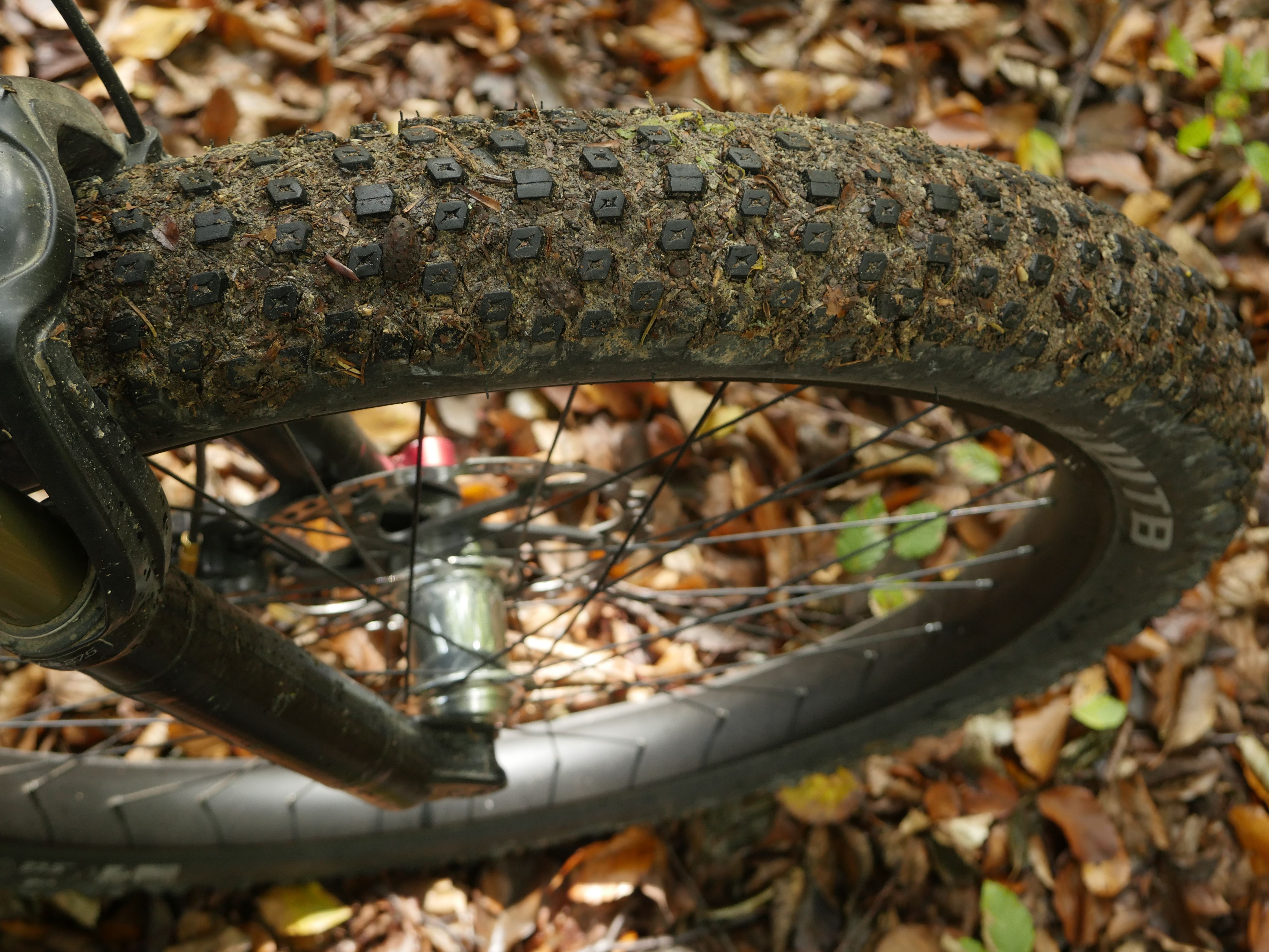

Reinigt sich sehr gut selbst in Sumpf und Matsch

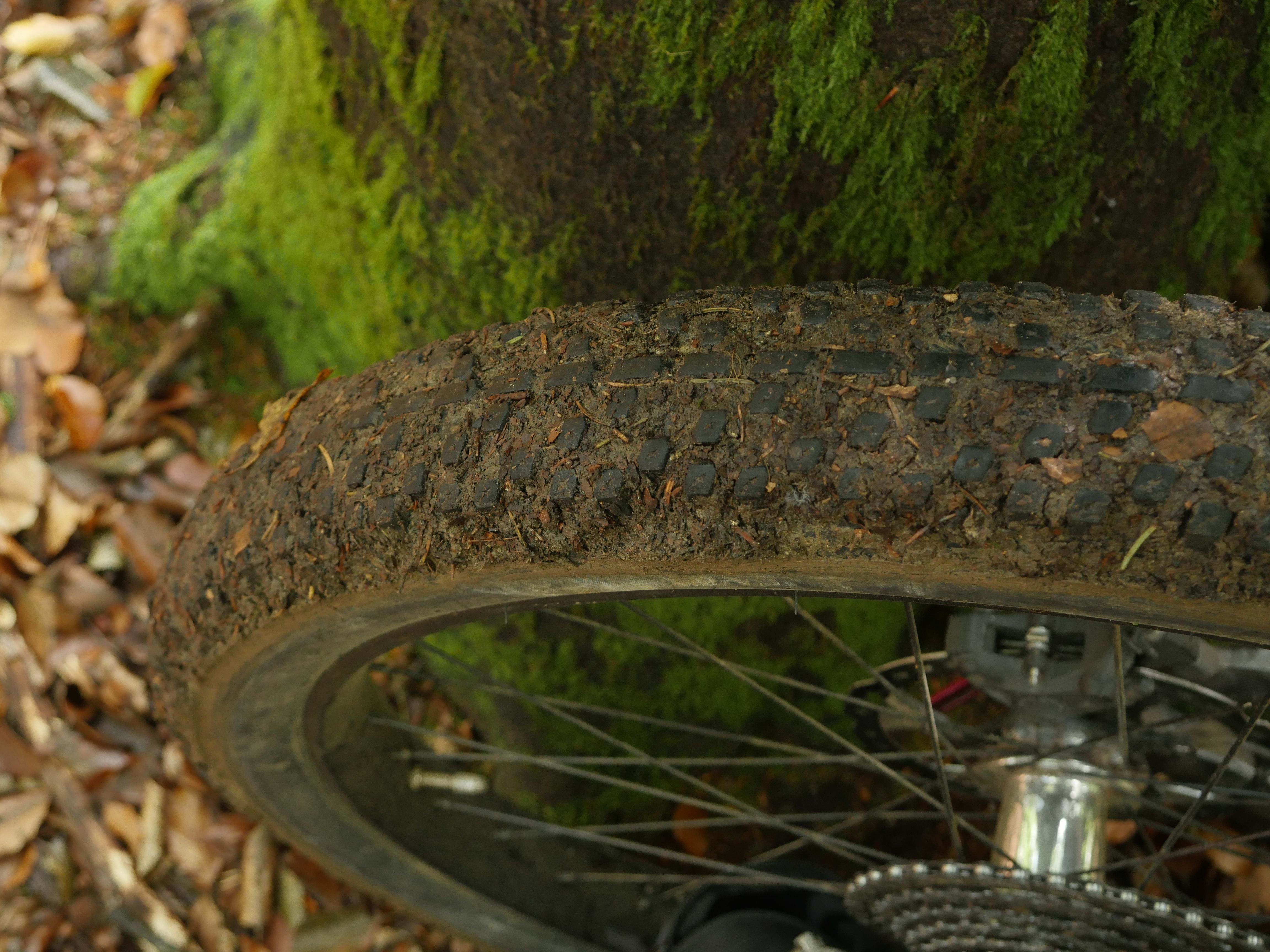

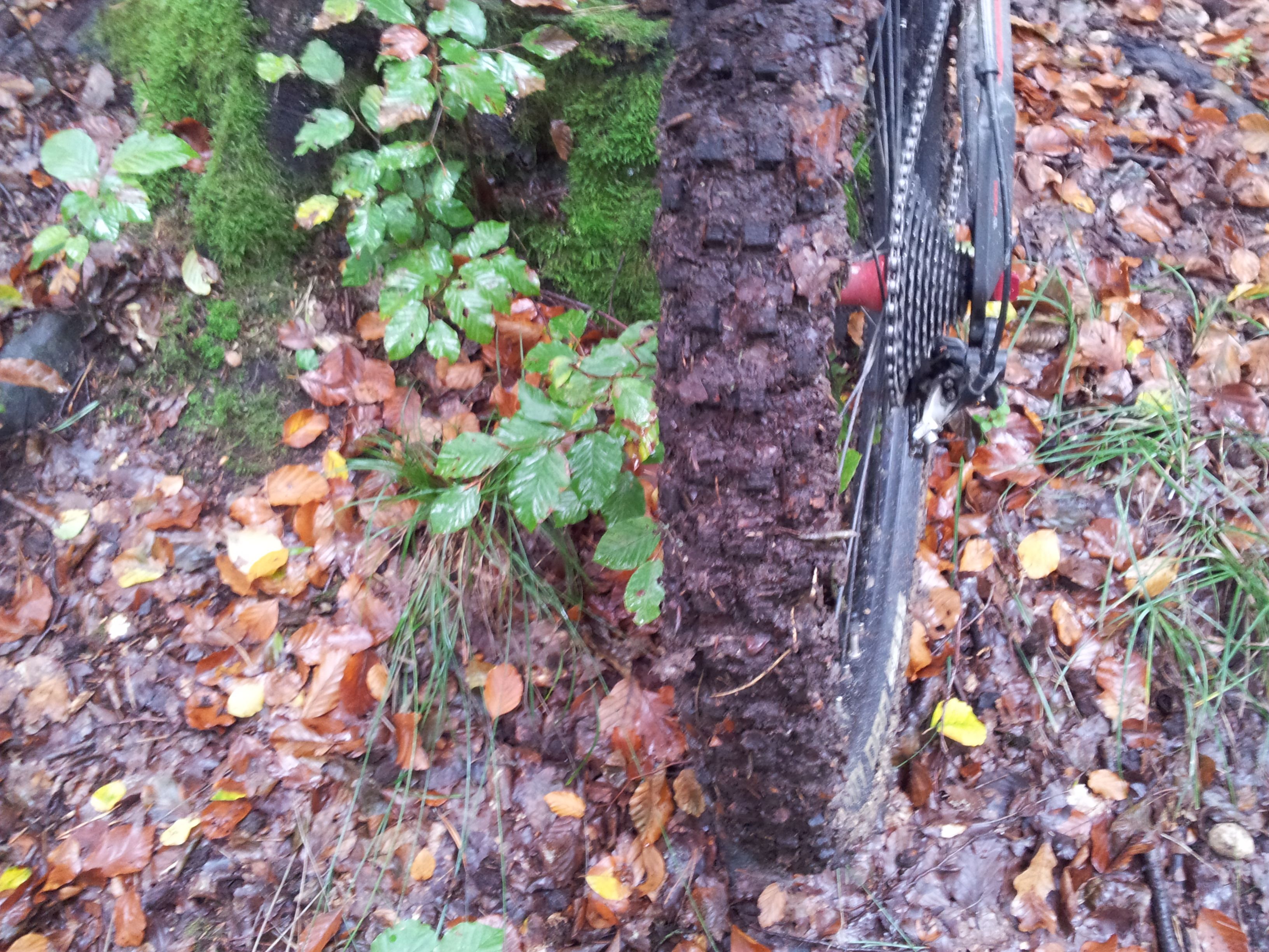

Hier kannst du mal a) einen Bridger b) einen Trailblazer und c) einen Dirty Dan unter gleichen Bedingungen sehen... Kommentar erübrigt sich.

Der BUD mit seinen 7mm Noppen sieht dagegen so aus :openedeyewink::closedeyesmile:

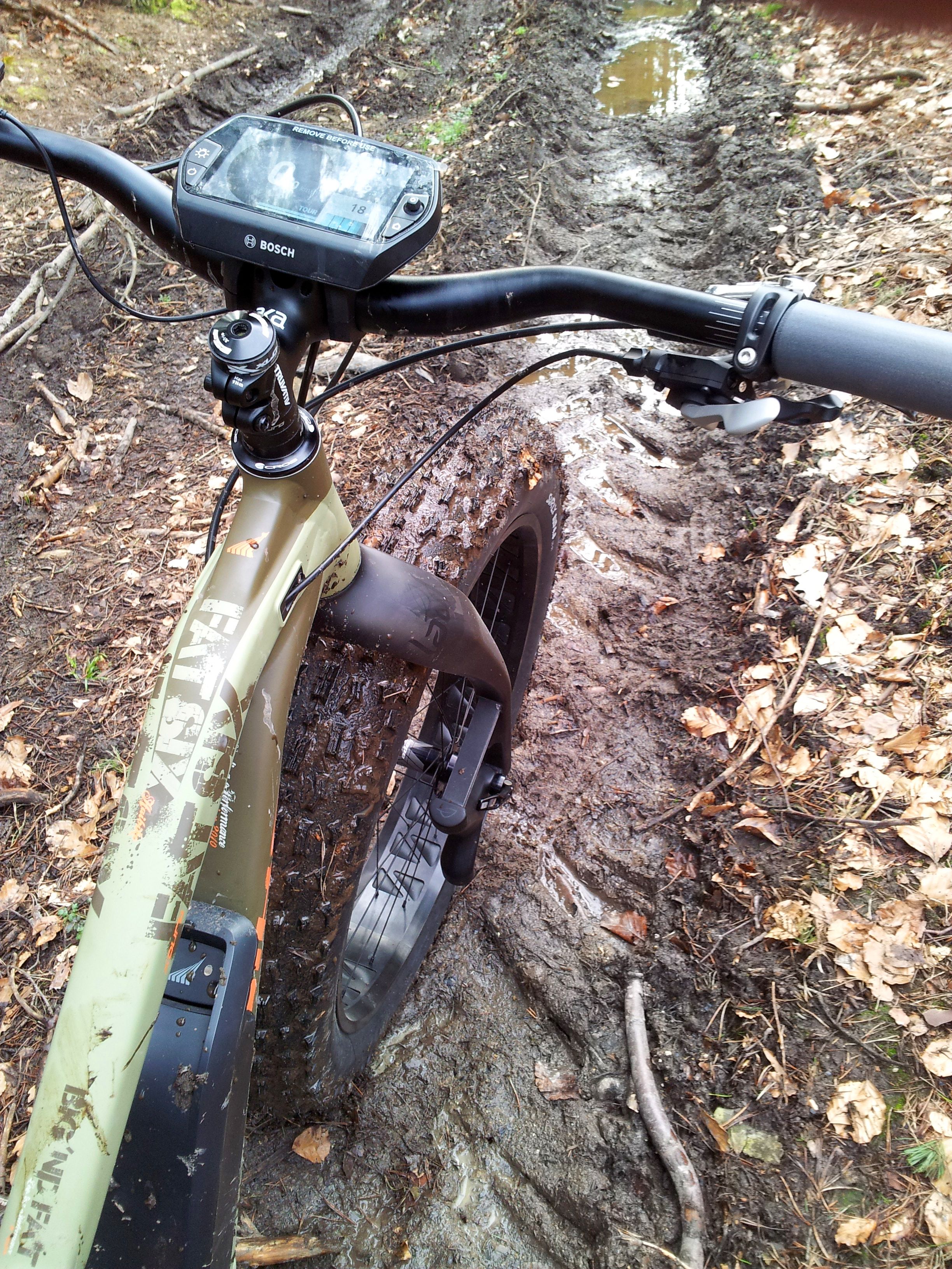

so, gestern hat sich mein hinterer TrailBoss zum TrailSissy umgewandelt, nach gut 300km Plattfuss, an Dümster stelle, ein schnitt in der seitenwand, gleich nach der Felgenkante, die Dichtmilch mochte dort nicht abdichten, und alle guten Dinge, wenn auch schlechte, sind 3, noch den falschen ersatzschlauch dabei :( hiess am schluss nach Hause Laufen...
