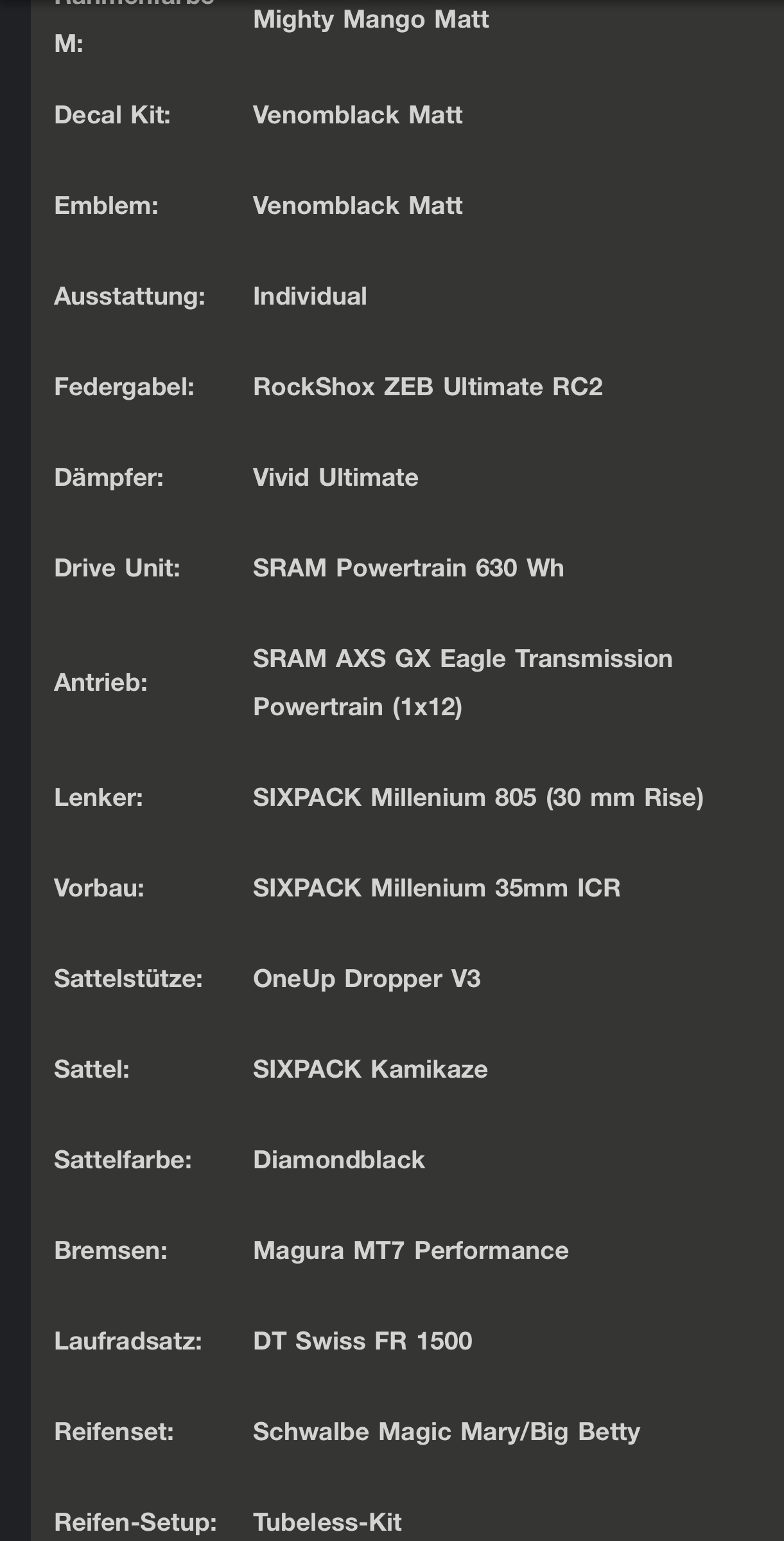

So ich habe mich nun entschieden. Es wird das Ekano 2 cf. Bei Propain gab es 15% auf ausgewählte Carbon Bikes und dann habe ich zugeschlagen. Konfiguration im Anhang. Würdet ihr etwas ändern ? Wenn ja warum ? Speziell beim LRS bin ich mir etwas unsicher welcher der richtige wäre. Danke schon mal im voraus.
So ich habe mich nun entschieden. Es wird das Ekano 2 cf. Bei Propain gab es 15% auf ausgewählte Carbon Bikes und dann habe ich zugeschlagen. Config im Anhang. Würdet ihr etwas ändern ? Wenn ja warum ? Speziell beim LRS bin ich mir etwas unsicher welcher der richtige wäre. Danke schon mal im voraus.Anhang anzeigen 72505
Ich habe mich noch mal eingelesen und denke die FR 1500 am besten passen
