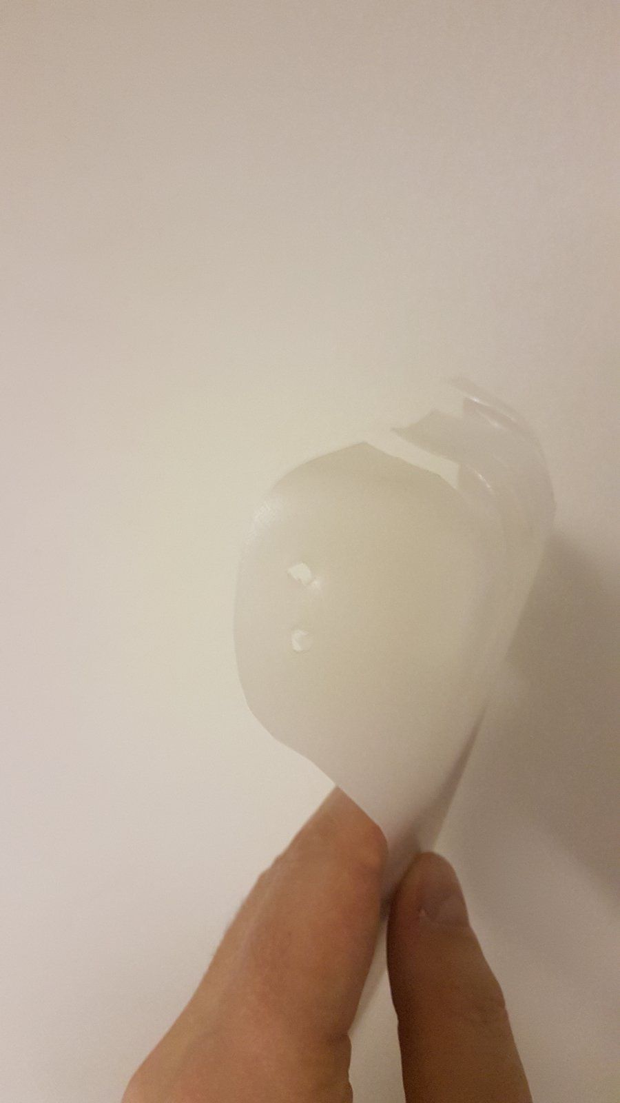

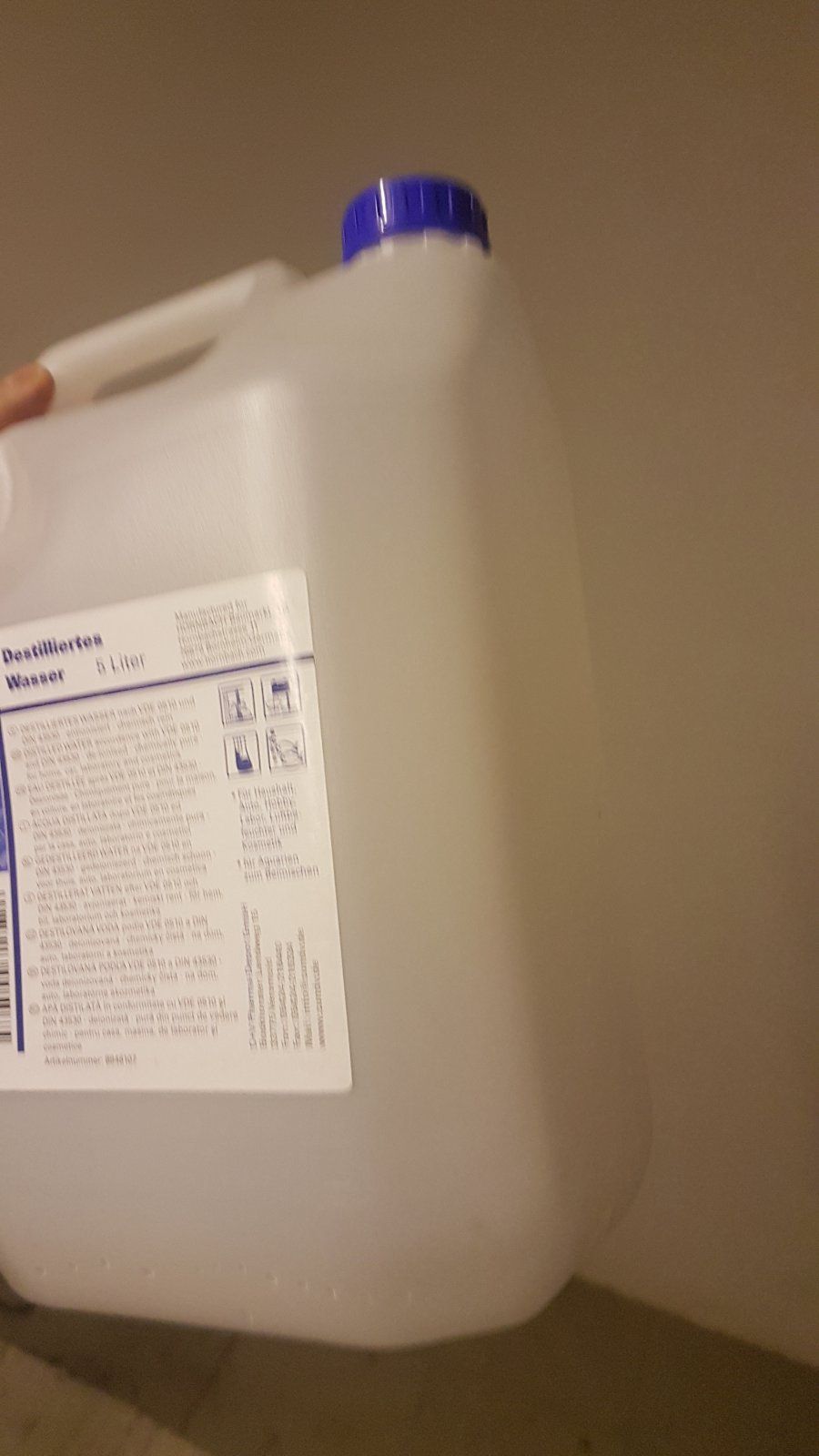

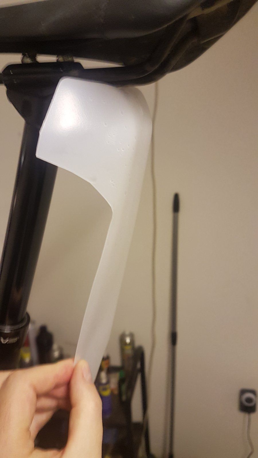

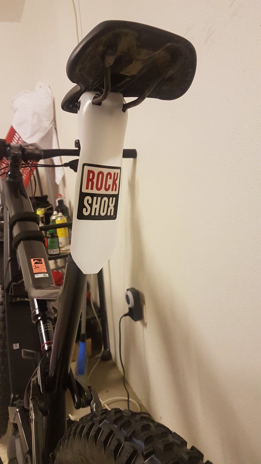

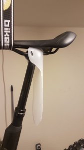

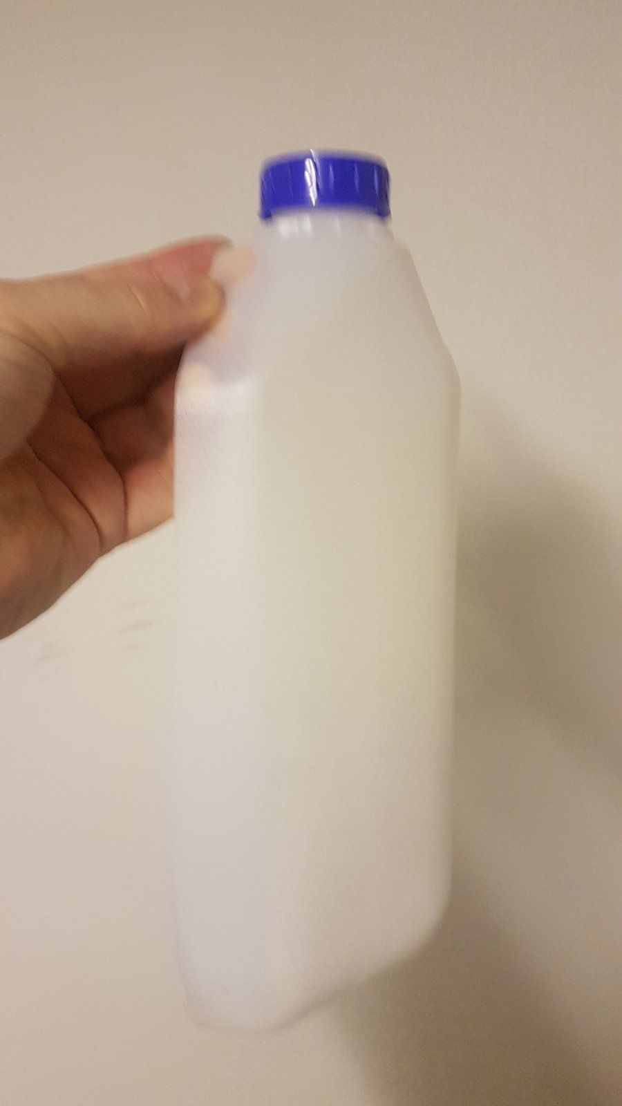

Hi,

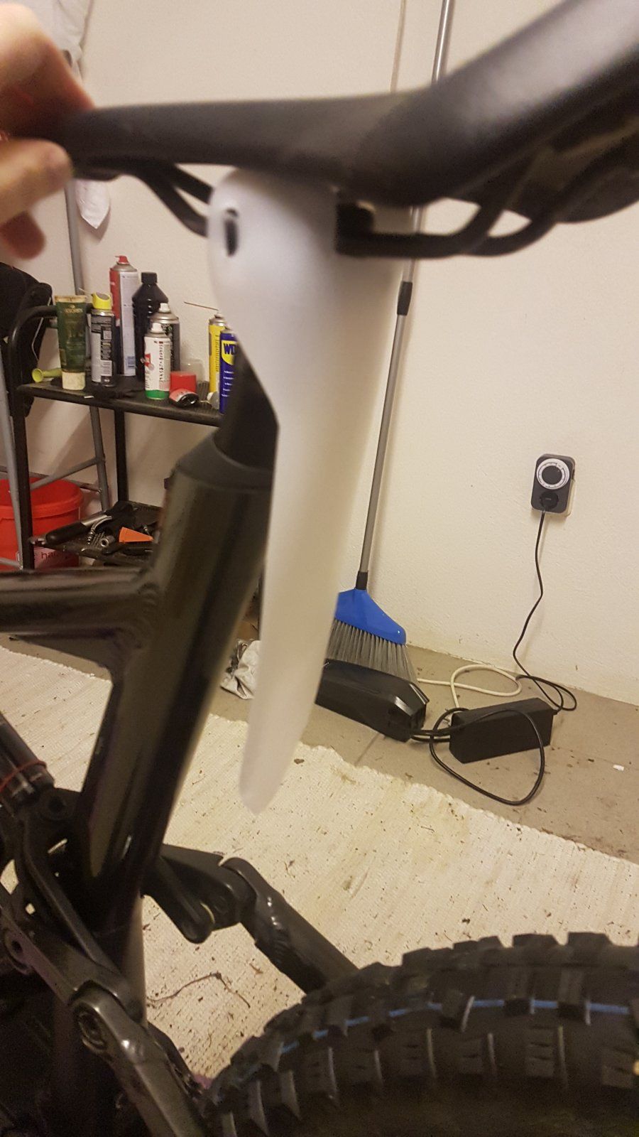

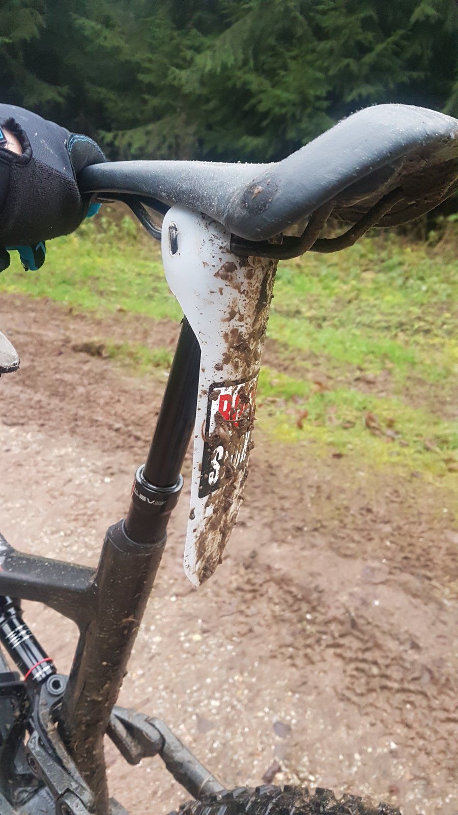

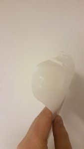

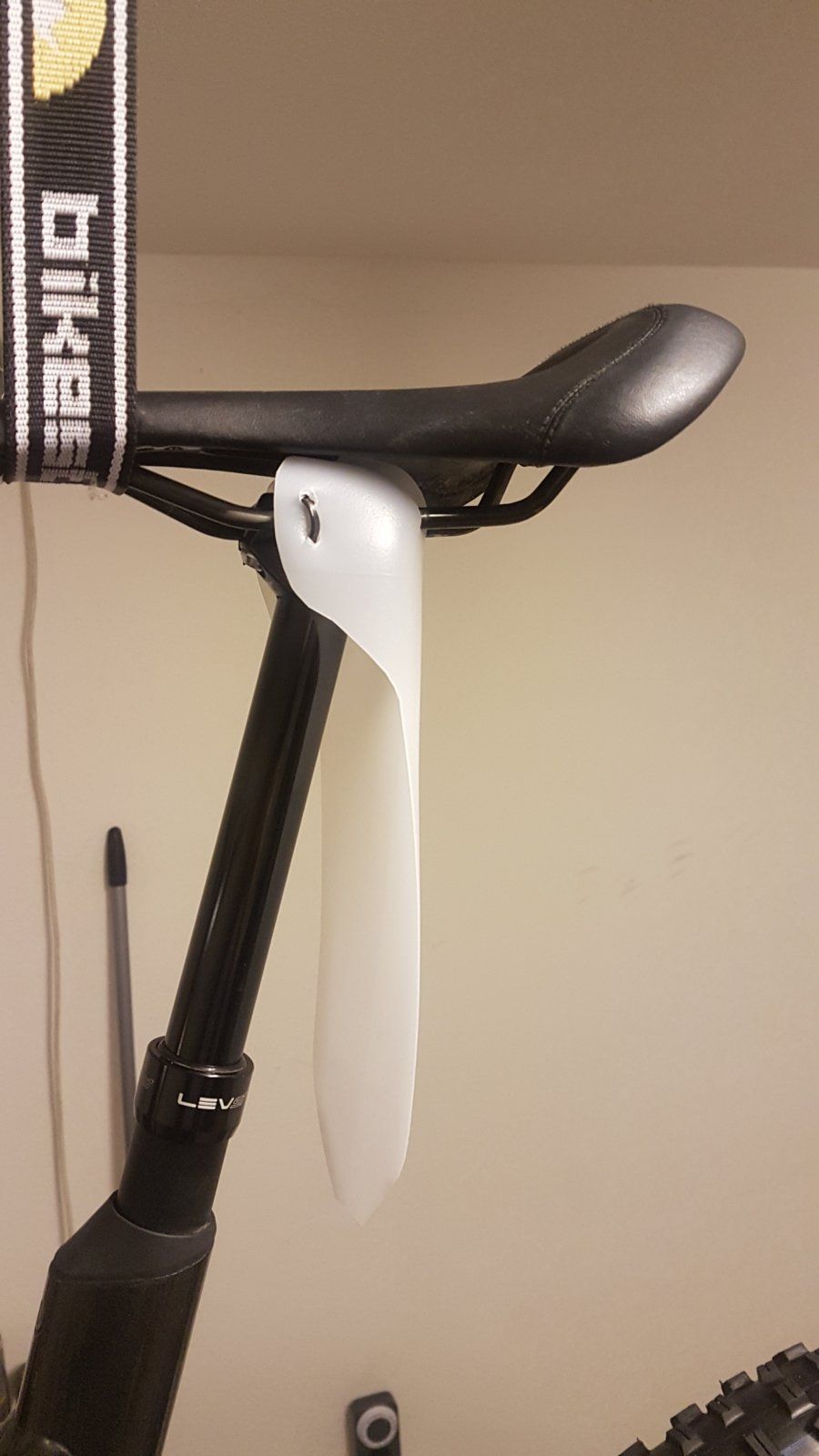

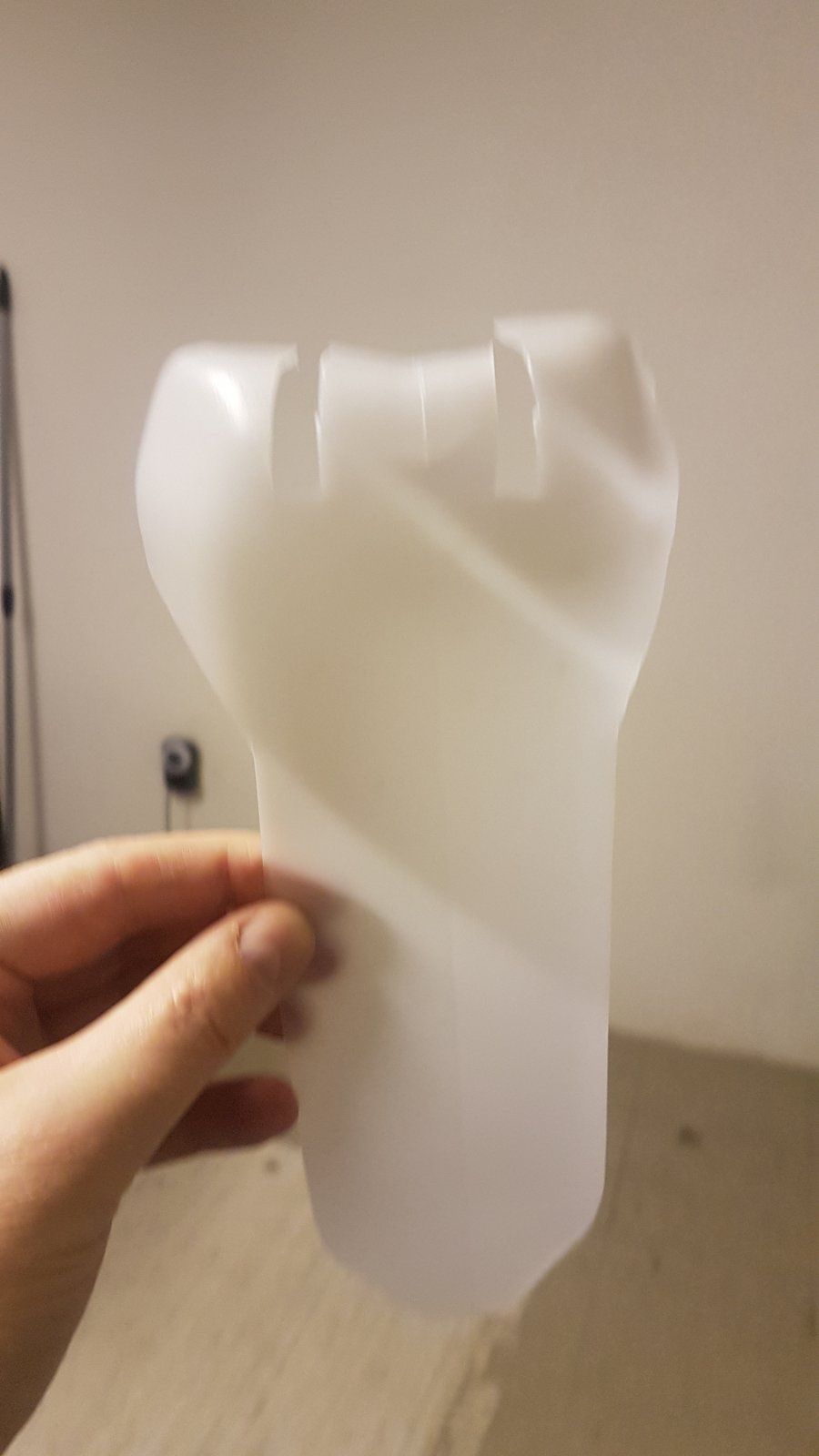

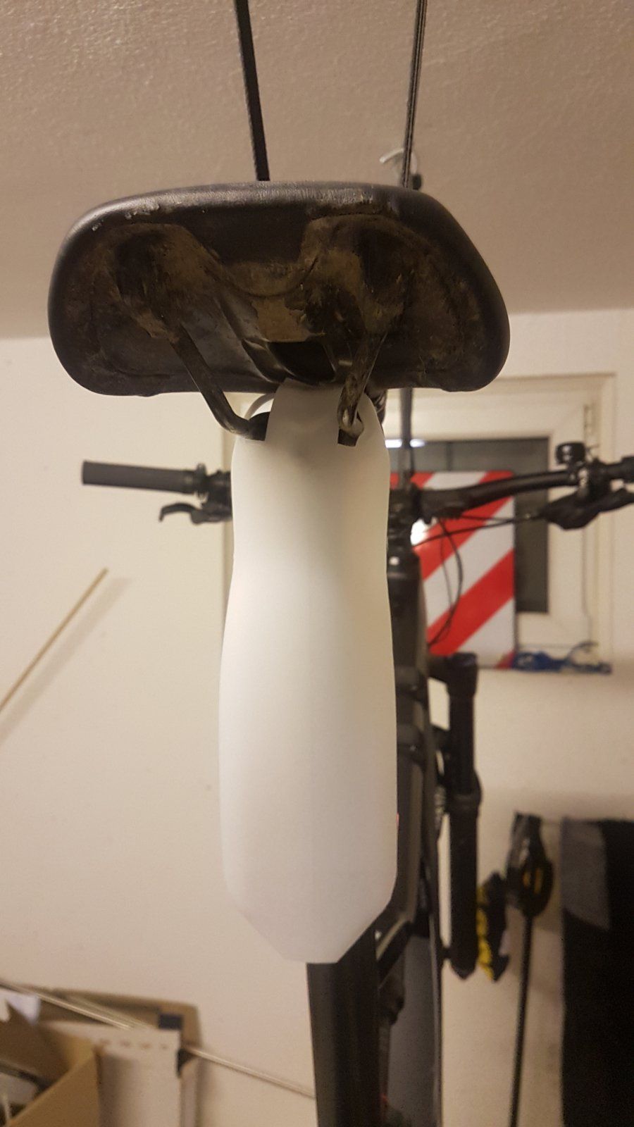

bei dem jetzigen Schlammwetter, habe ich nach etwas gesucht um meine verstellbare Sattelstütze (Dropperpost) für den Schlamm zu schützen. Das Angebot im Internet ist recht dünn, also habe ich selber zur Schere gegriffen.
Aus einem 5L Kanister habe ich einen wunderbaren Schutz geschnitten. Ca. 10 min Arbeit und praktisch umsonst. Seht selbst in den Fotos ;)

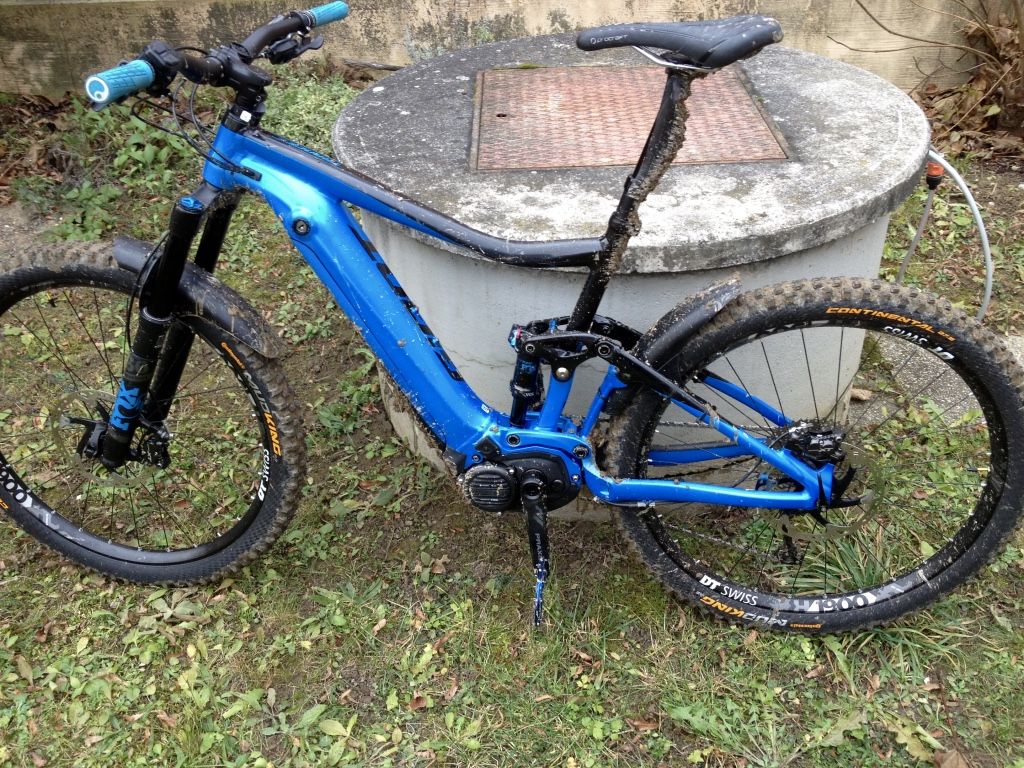

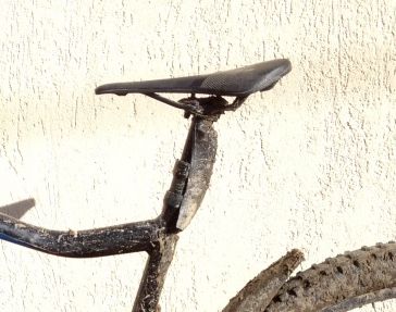

hab mir wie ich das Rad bekommen habe das Teil auf den Foto gebastelt. :cool:
Ist aus einem altem Schlauch, oben Löcher eingestanzt. Und mit Kabelbinder befestigt.
Der Vorteil ist, es schützt das Rohr fast den ganzen umfang vor dreck. Ist schön flexibel und zerkratzt nichts.
Ein Stück alten Schlauch (aufschneiden) und 2 Kabelbinder fertig ist der beste Schlammschutz und keine Demontage nötig !
Sorry, aber das weiße Ding sieht ziemlich bescheiden aus !
Den aufgeschnittenen Schlauch sieht man im Gegensatz fast garnicht.
