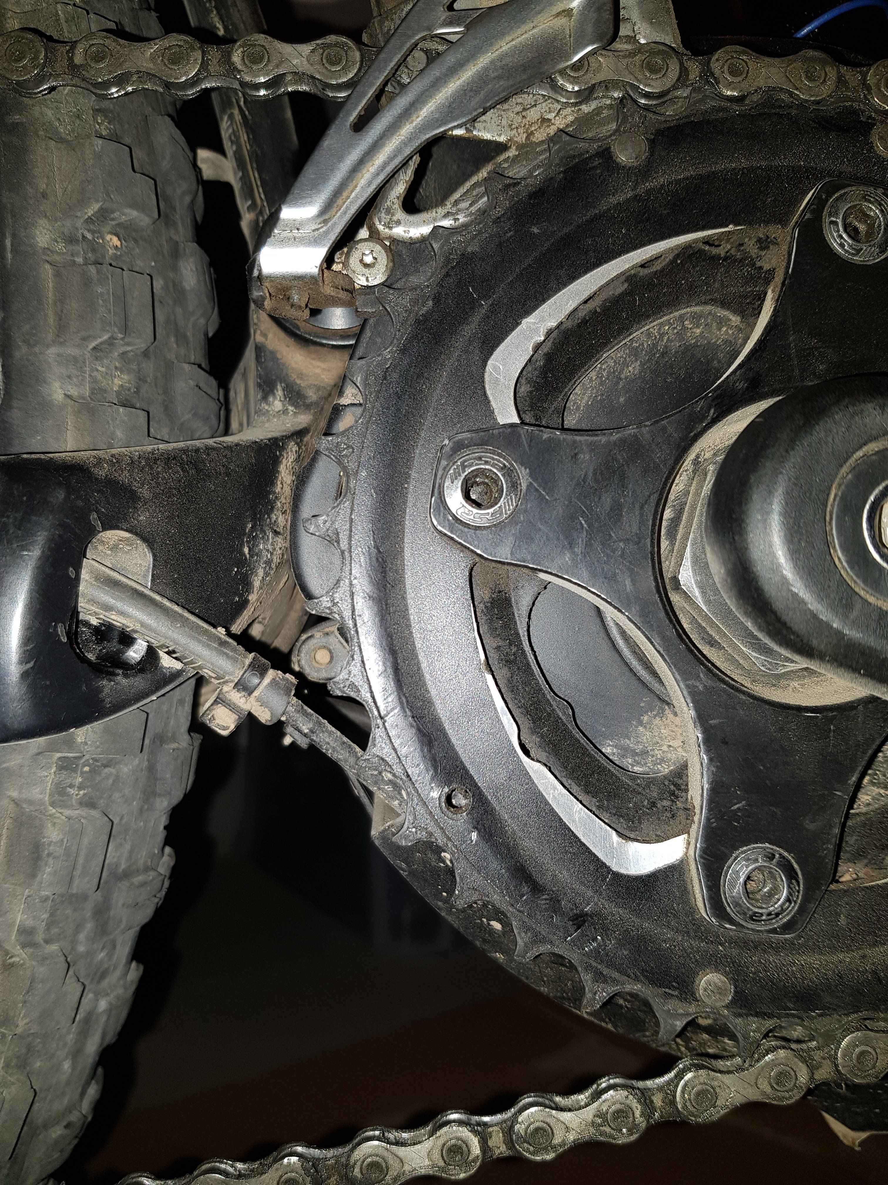

Mein Name ist Christian, ich bin Ende 20 :coldsweat: und seit 2 Wochen stolzer Besitzer eines Giant Full-e +2 von 2017 (Gebrauchtkauf, Motor: 80Nm).
Mein Fahrprofil ist Querfeldein aber ich bin auch gerne auf Single Trails unterwegs.

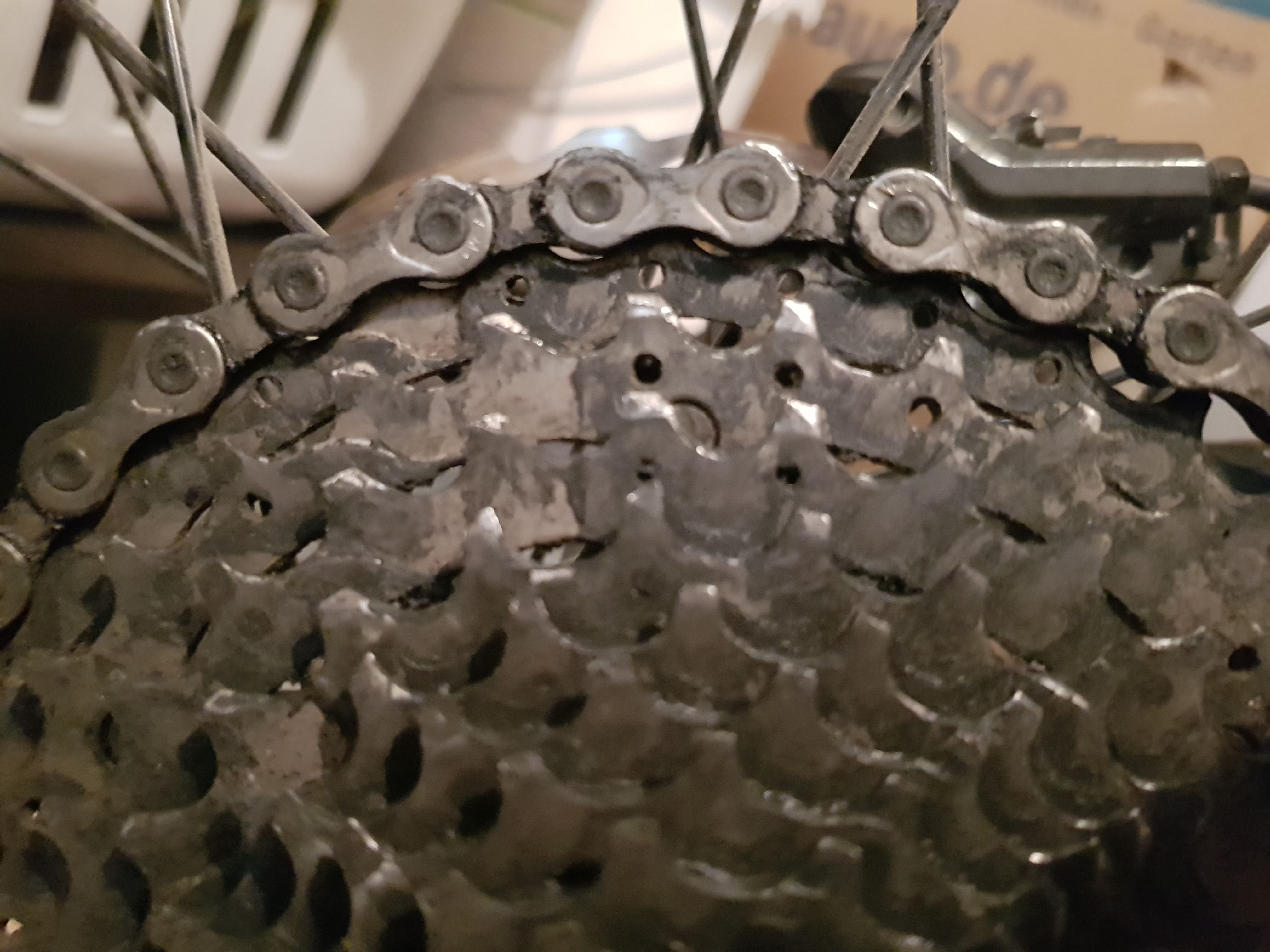

Am Bike sind nun Teile der Schaltung fällig (Km Stand 2,4k .. 200 in den letzten 2 Wochen o_O, siehe angehängte Bilder, vor allem wie die Kette die Kassette verlässt und die Zähne des Kettenrads im unteren Bereich.)
Zur Zeit ist das Bike ausgerüstet mit ner 2x10 mit folgender Ausstattung:
Kettenrad: FSA Aluminium, 38-28 Z. Alu-/Stahl-Kettenblatt
Kassette: Shimano Dyna-Sys HG50-10f. (Deore-Serie), 11-36 Z.
Kette: KMC X.10e
Jetzt stellt sich mir die Frage ob ich die 3 Teile komplett ersetze, was mich ca um die 90-100 € kosten sollte. (Werkzeuge nicht einberechnet...)

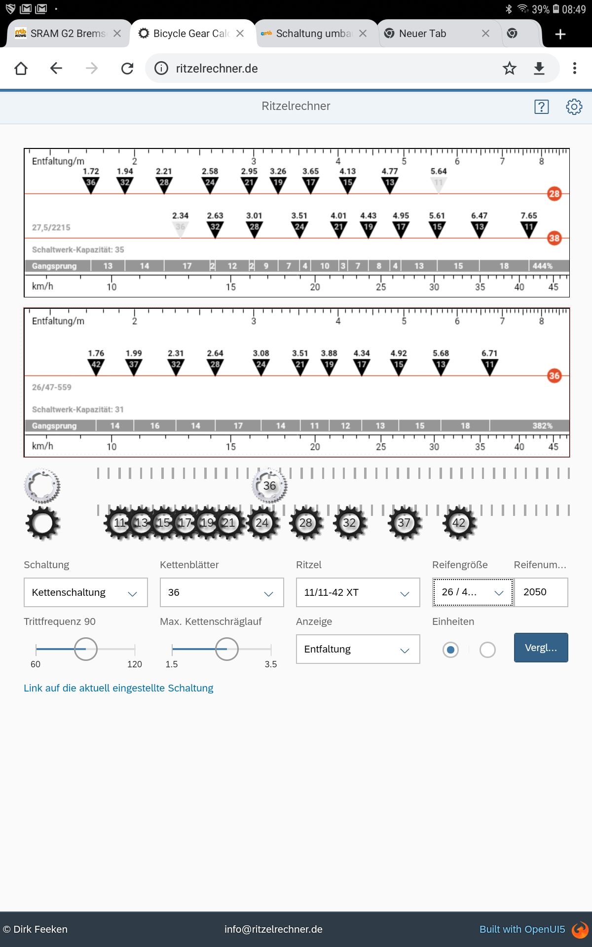

Hab mir mal die mühe gemacht und alle aktuellen Zusammenstellungen von 11/12Fach. Aufzulisten.
Schalthebel: Shimano XTR
Umwerfer: MRP 1X V3 custom
Schaltwerk: Shimano XTR, 12-Speed, Shadow+
Kasette: Shimano XTR, 10-51T, 12-Speed
Kette: Shimano XTR, 12-Speed
Kurbelsatz: Praxis Wavetm 36T Cold Forged 4130 premium steel Praxis e-Cadet+ custom forged crankarm set
Schalthebel: SRAM GX Eagle
Schaltwerk: SRAM GX Eagle, Type 2
Kasette: SRAM PG-1230, 11-50T, 12-Speed
Kette: SRAM GX Eagle PowerLock 12-Speed
Kurbelsatz: SRAM X-Sync Eagle 36T 104BCD chainringPraxis e-Cadet+ custom forged crankarm set
Schalthebel: Shimano SLX
Umwerfer: MRP 1X CS custom
Schaltwerk: Shimano Deore XT, 11-Speed, Shadow+
Kasette: Shimano HG-M7000, 11-46T, 11-Speed
Kette: KMC e.11 Turbo, EcoProteq, e-bike optimized
Ne ganze menge Umrüstung, würd ich erst machen wenn ich sicher bin welche Bandbreite ich will.
Aufm Tablett gestern hab ich die Bilder nicht geladen, wenn ich die Kette so ansehe, ziemlich dreckig, evtl. klebrig?
Würde die erstmal in Kettenreiniger einlegen, sauberbürsten und neu ölen, evtl. läuft die dann schon sauberer als jetzt.
Dann ne Weile fahren und mir überlegen ob 1fach die Investition lohnt.
Bevor du umbaust, sieh dir erst einmal dein Einsatzspektrum an
Oben aktuell, unten eventueller Umbau 1x11.
Ich würde 1x11, solange es geht, 1x12 auf jeden Fall vorziehen.

Habe die Kette runtergeworfen, hatte kein gutes Gefühl damit,... die 114Glieder warn solang wie eine 116 Glieder Kette.
Scheint so mit der Stahl / Alu Kombination.
Nur das 38iger zu wechseln macht mir ein wenig Schwierigkeiten, nicht weil ich es vom Schrauben her nicht schaffen würde sondern weil ich nirgends das einzelne finde und wenn ich von FSA nen 38iger finde, ists nicht für 2-fach Schaltung ausgelegt.

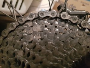

Habe gedacht, dass eine neue Kette auf der alten Kasette funktioniert, jedoch rutscht sie unter Last in jedem Gang durch,... werde gleich ne neue Kasette bestellen :eek::biggrin:
