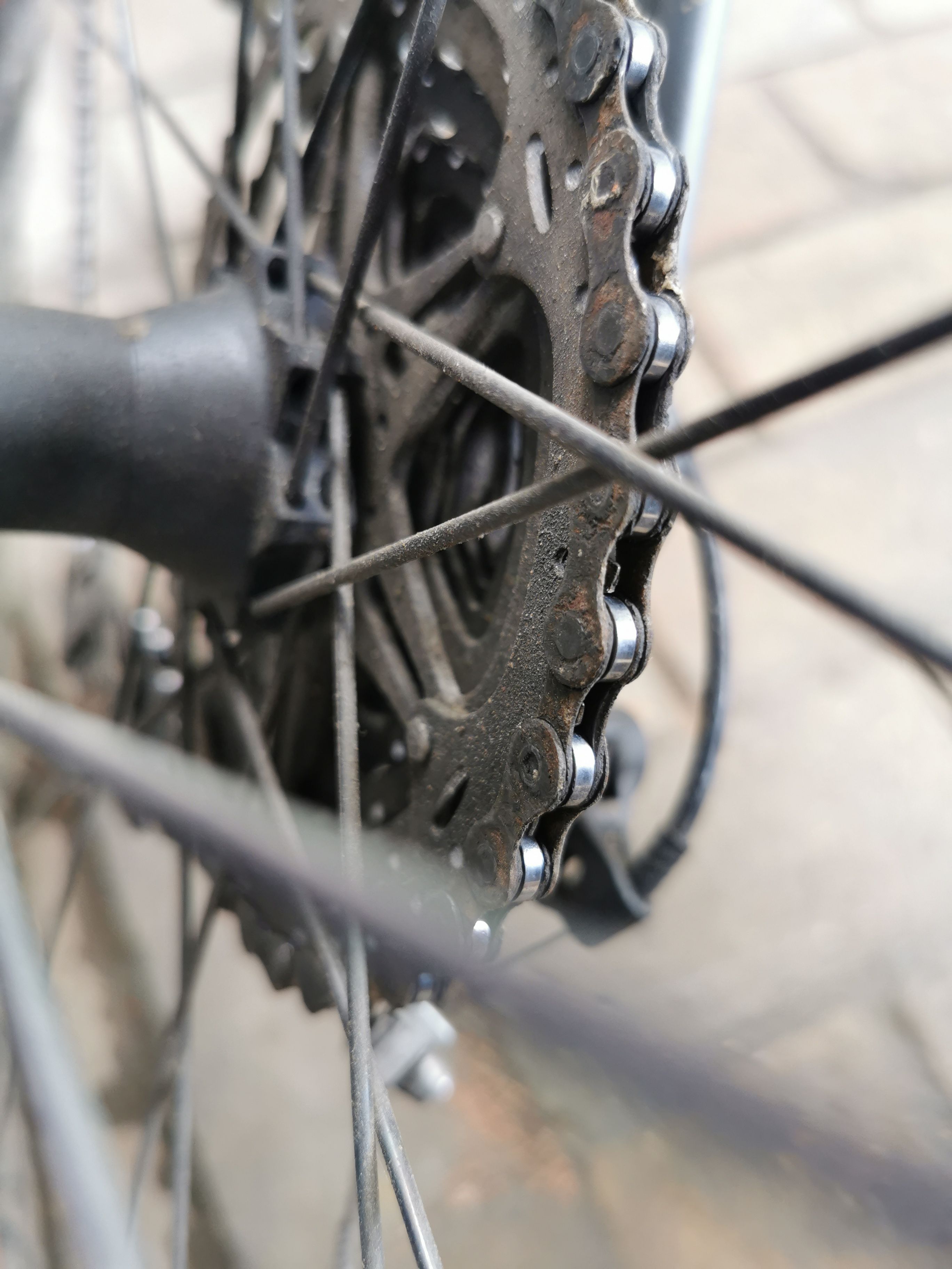

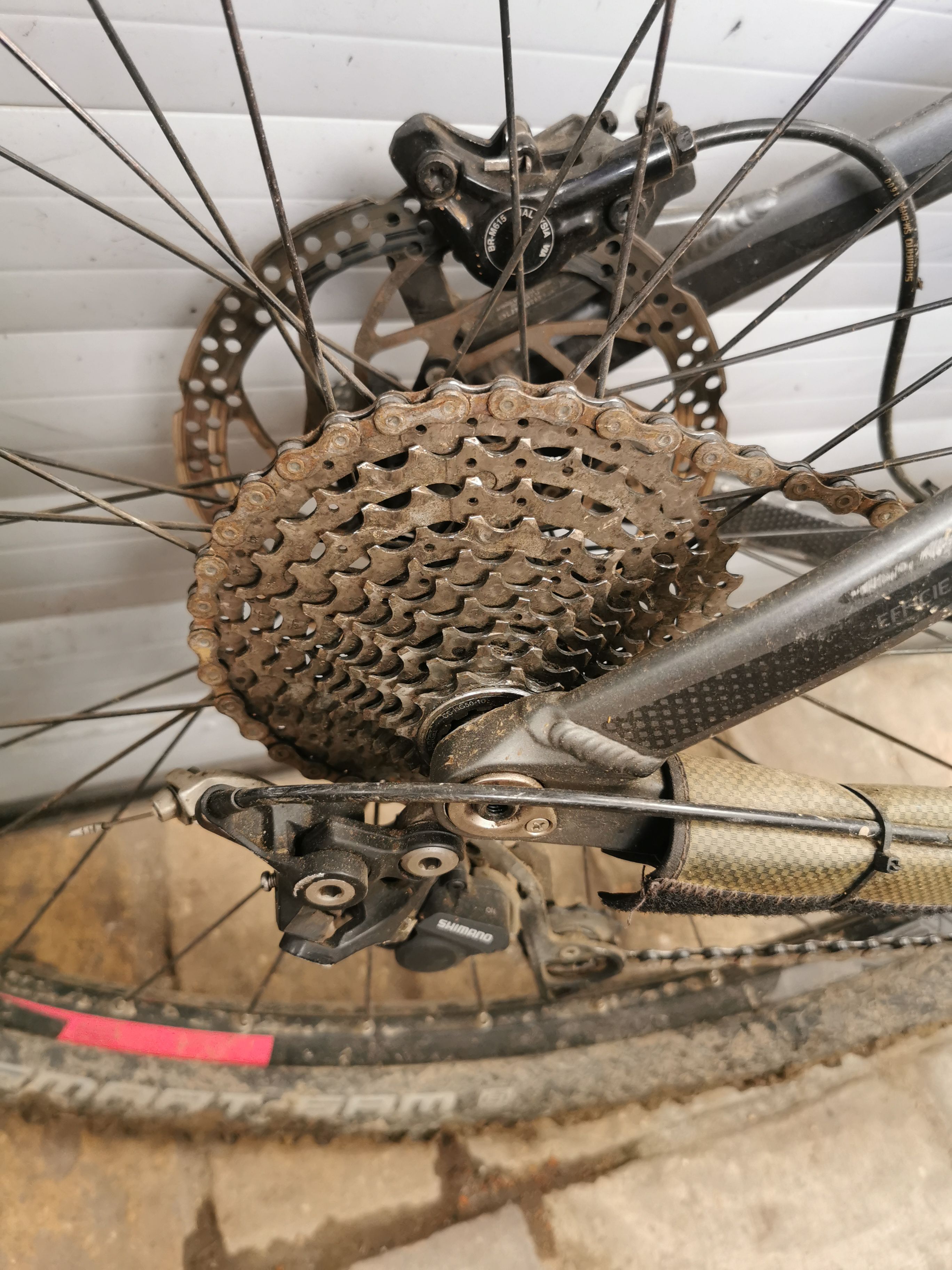

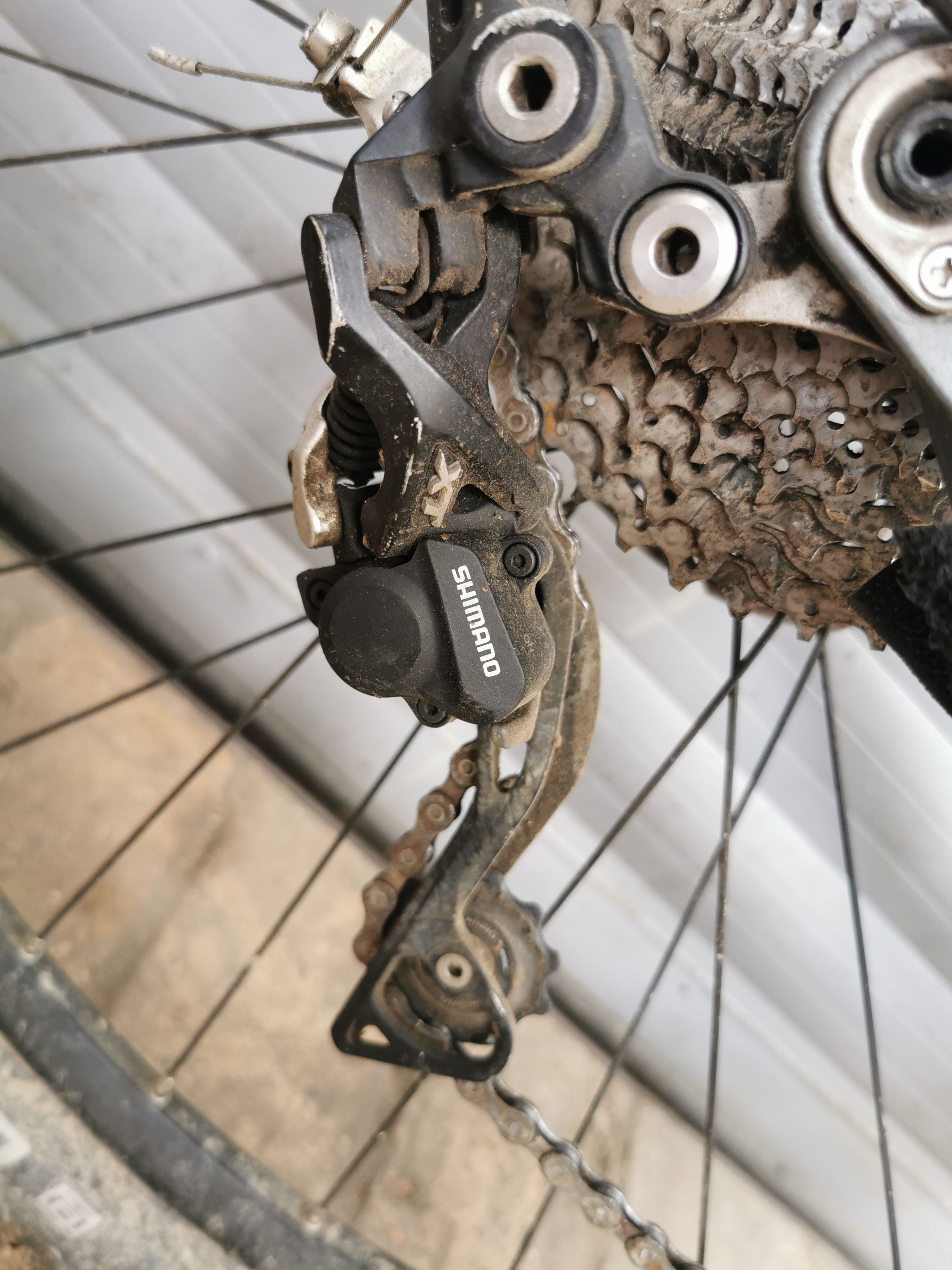

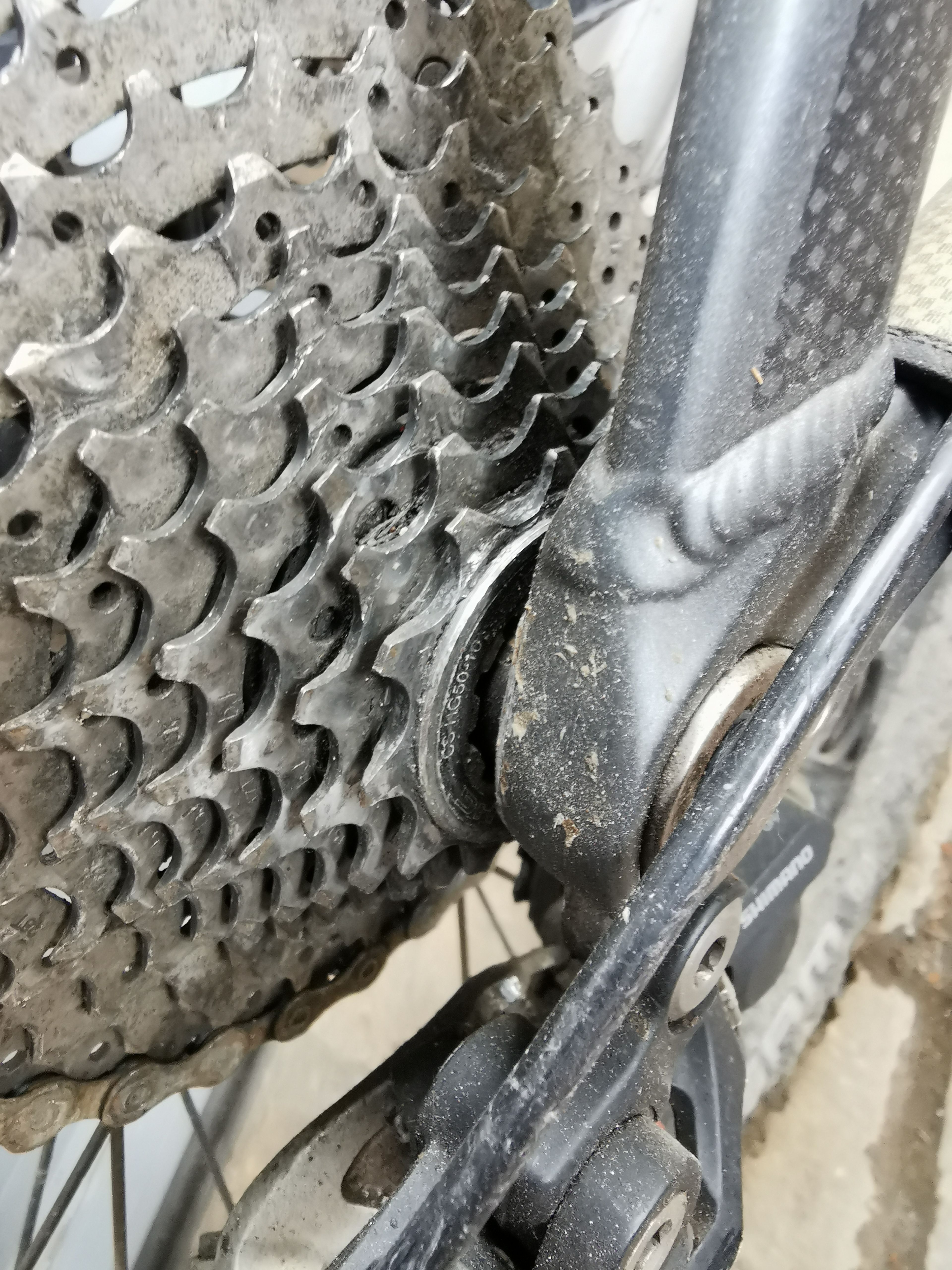

Ich hab ein Cube Fully mit aktuell 10 Gängen.
Bei meinem Konventionellen Hardtail hab ich hinten eine 12er Kassette mit relativ großem ersten Gang. Da wir viel in den Alpen rum fahren, würde ich beim E-Fully gerne die Übersetzung ändern um am Berg mehr im Eco fahren zu können. Aktuell ist der erste Gang recht stramm.
Ich hab nicht so viel Ahnung von der Materie, deswegen hab ich ein paar Bilder gemacht.
Ist ein Umbau machbar? Was benötige ich alles? 🙈
Wie gesagt, Schrauben ist kein Problem. Das identifizieren der verbauten Komponenten und was alternativ passt ist mein Engpass 😂
Vielleicht kann mir einer helfen, danke vorab! 😎

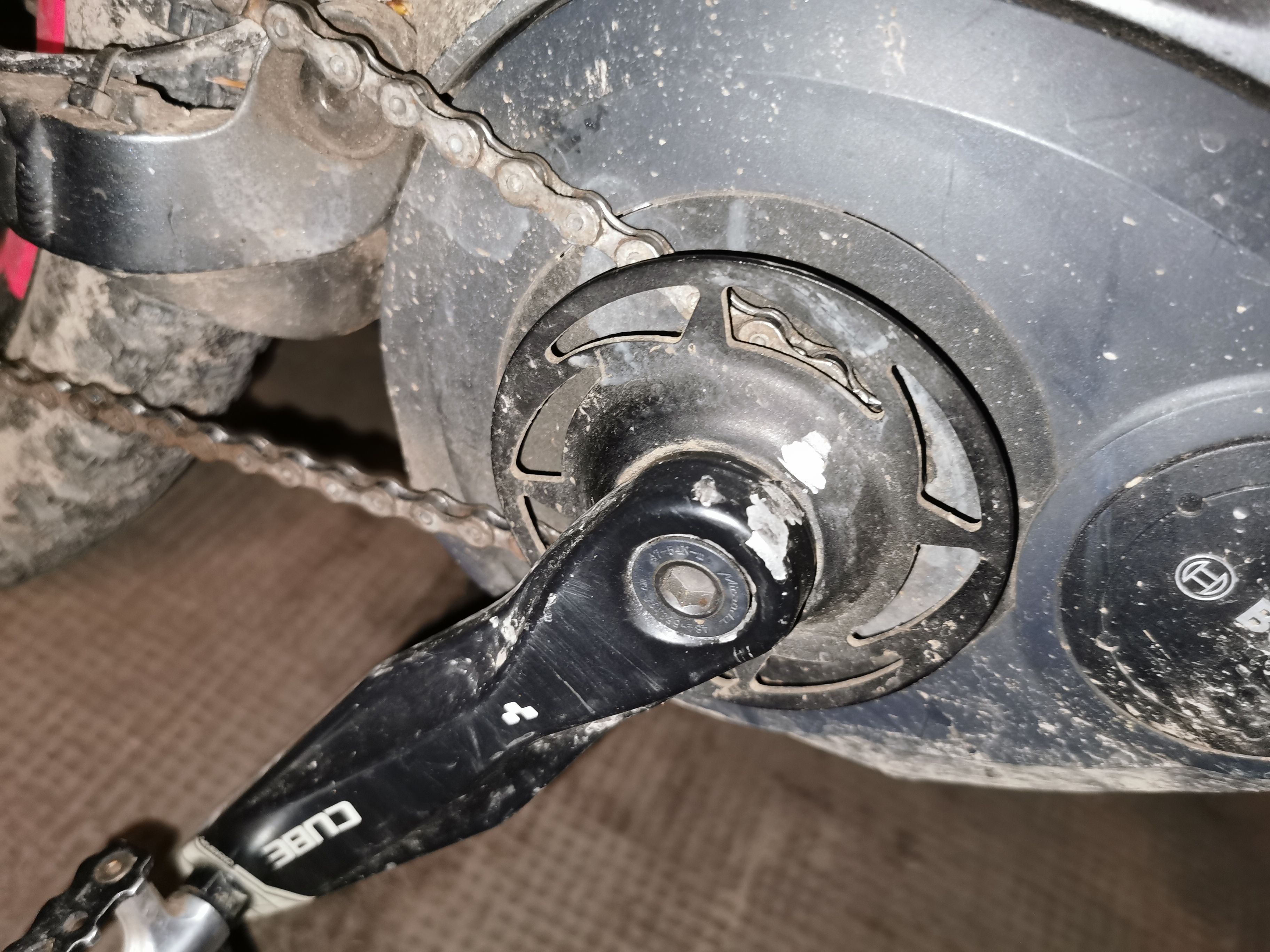

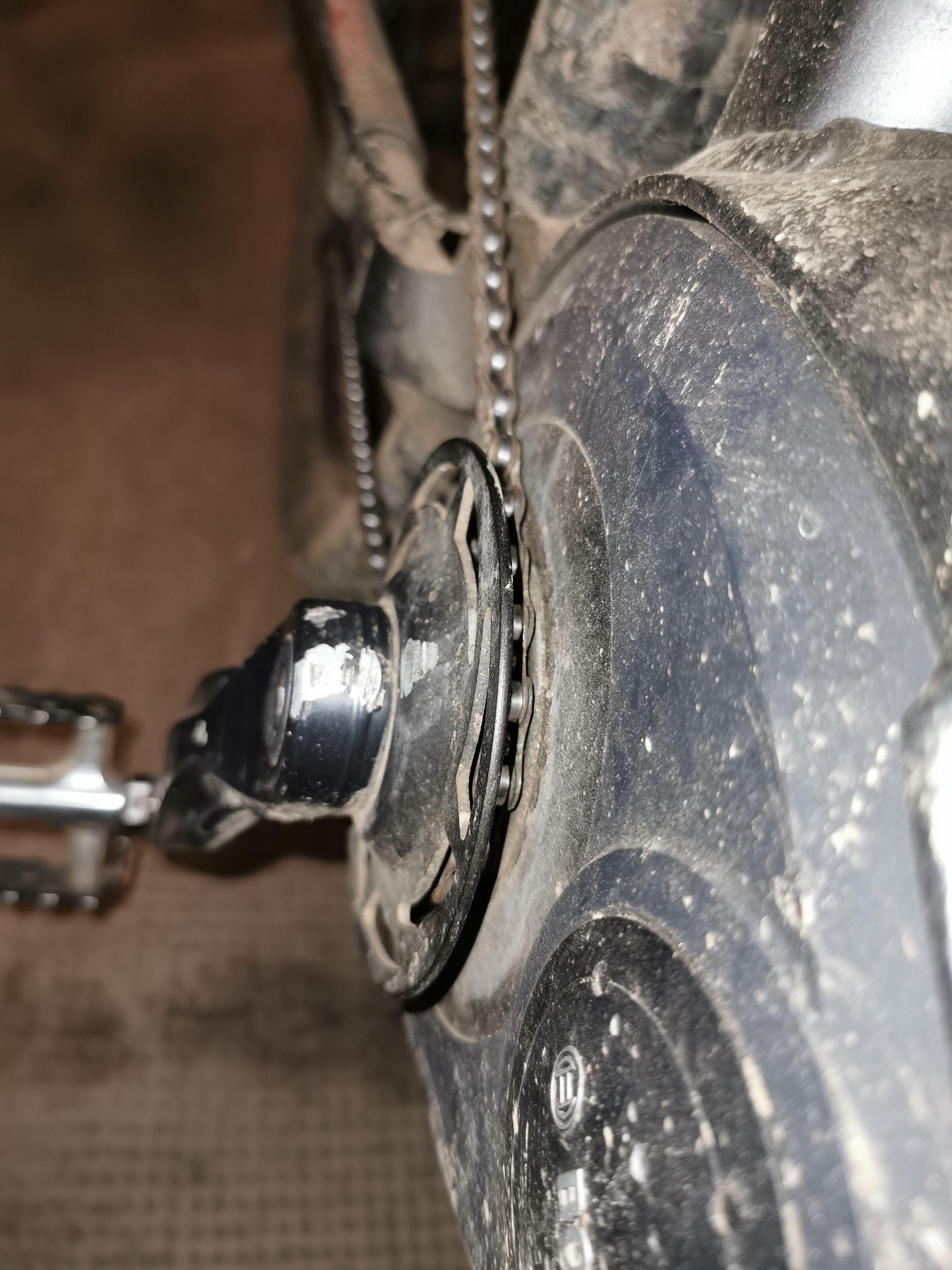

Kettenblatt hat 15 Zähne. Bild im Anhang.

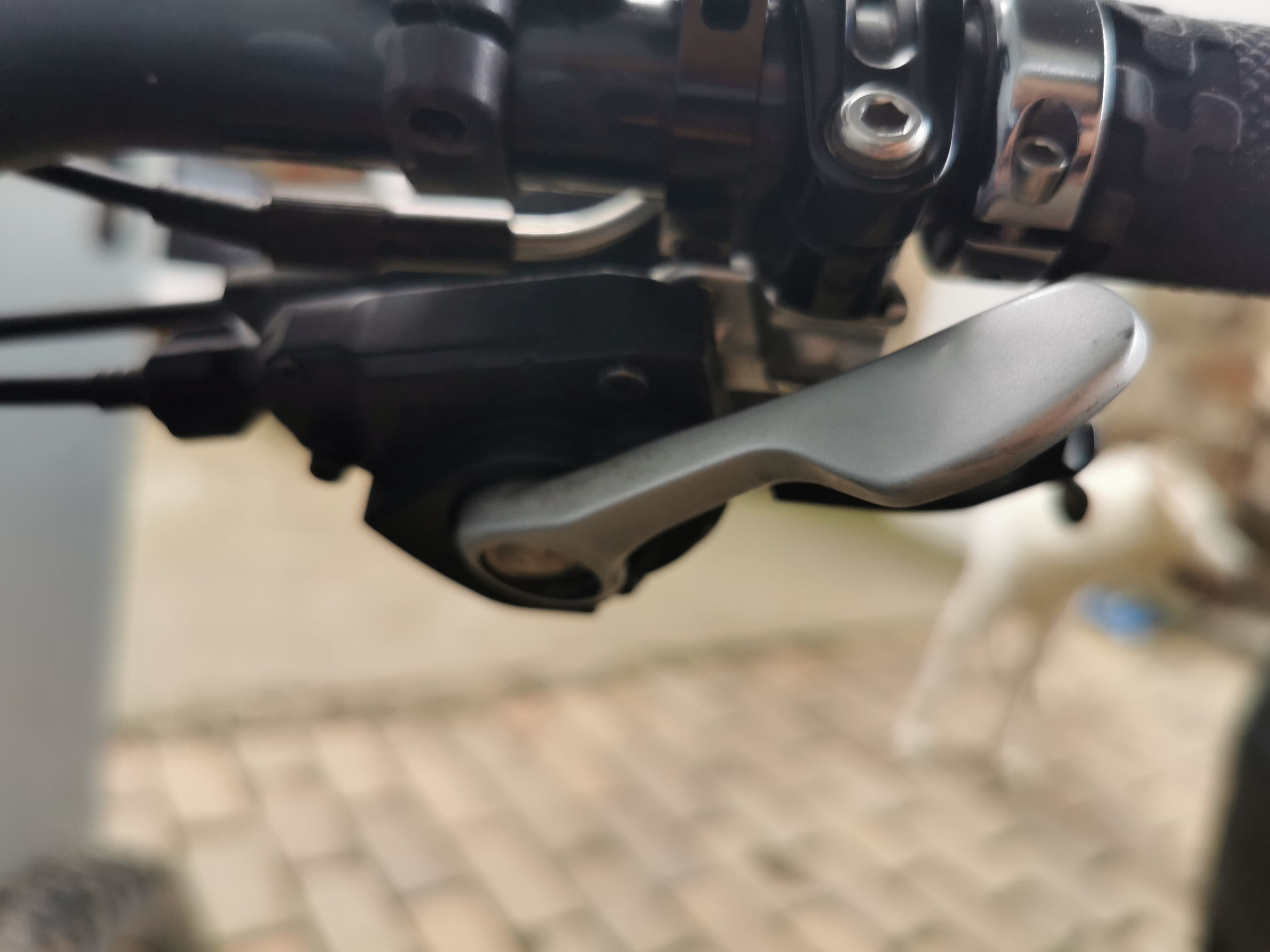

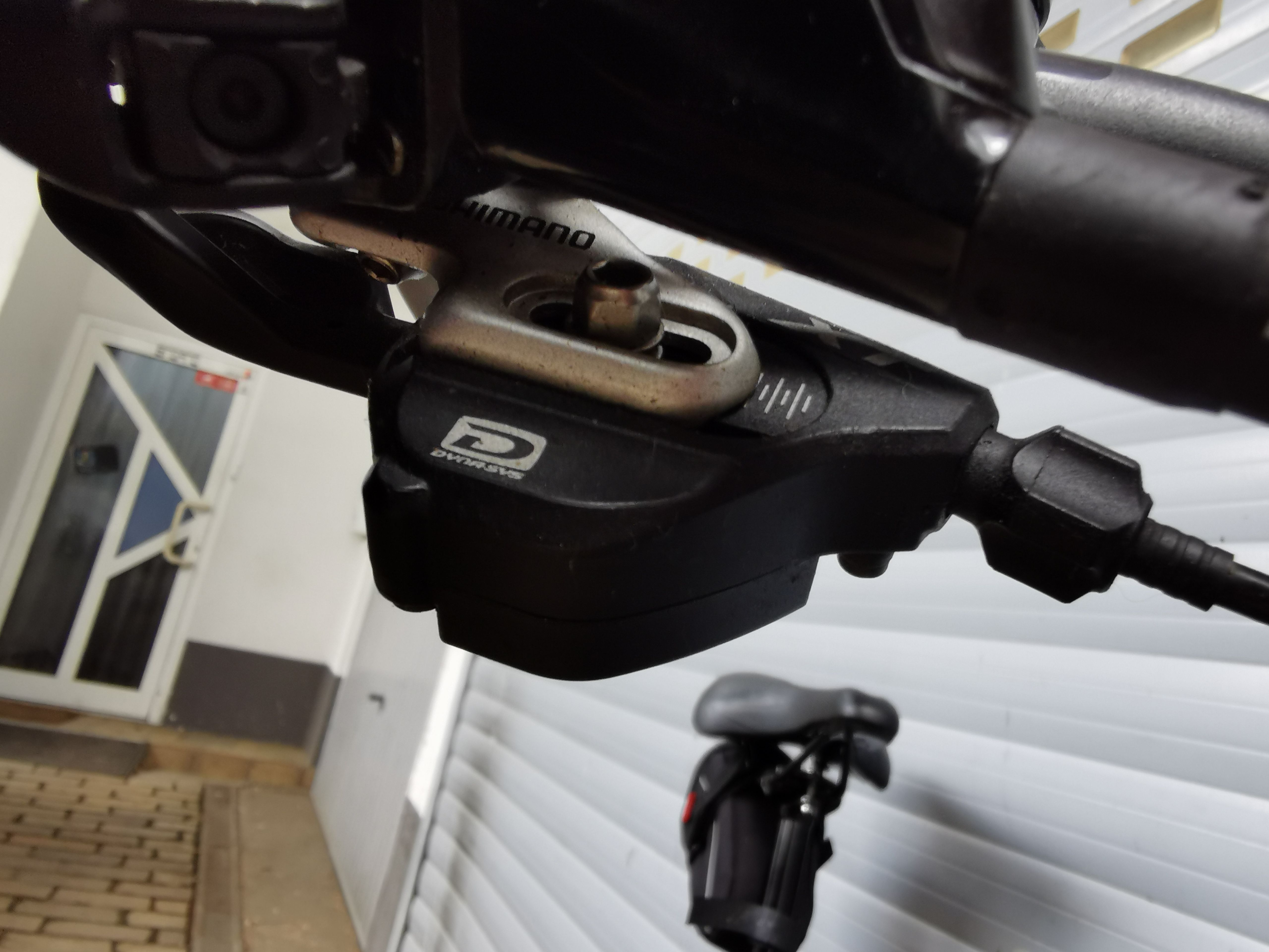

Da ich bei meinem alten mit der Sram nicht ganz so glücklich war, würde ich glaube gerne auf Shimano gehen. Ich tu mich gerade mit der Befestigung des schaltgriffes schwer. Ist das dieses I-Spec was ich habe?

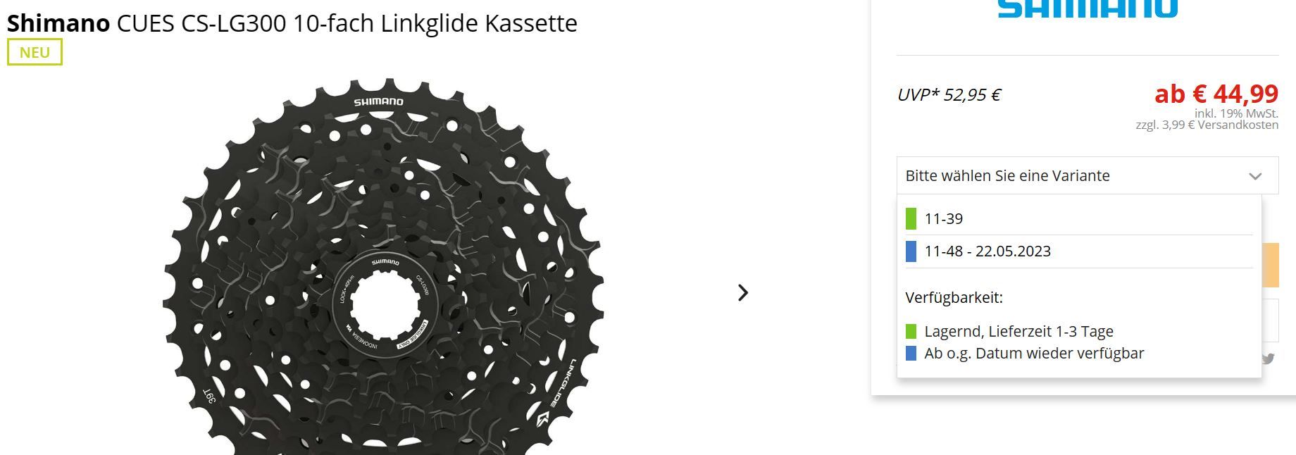

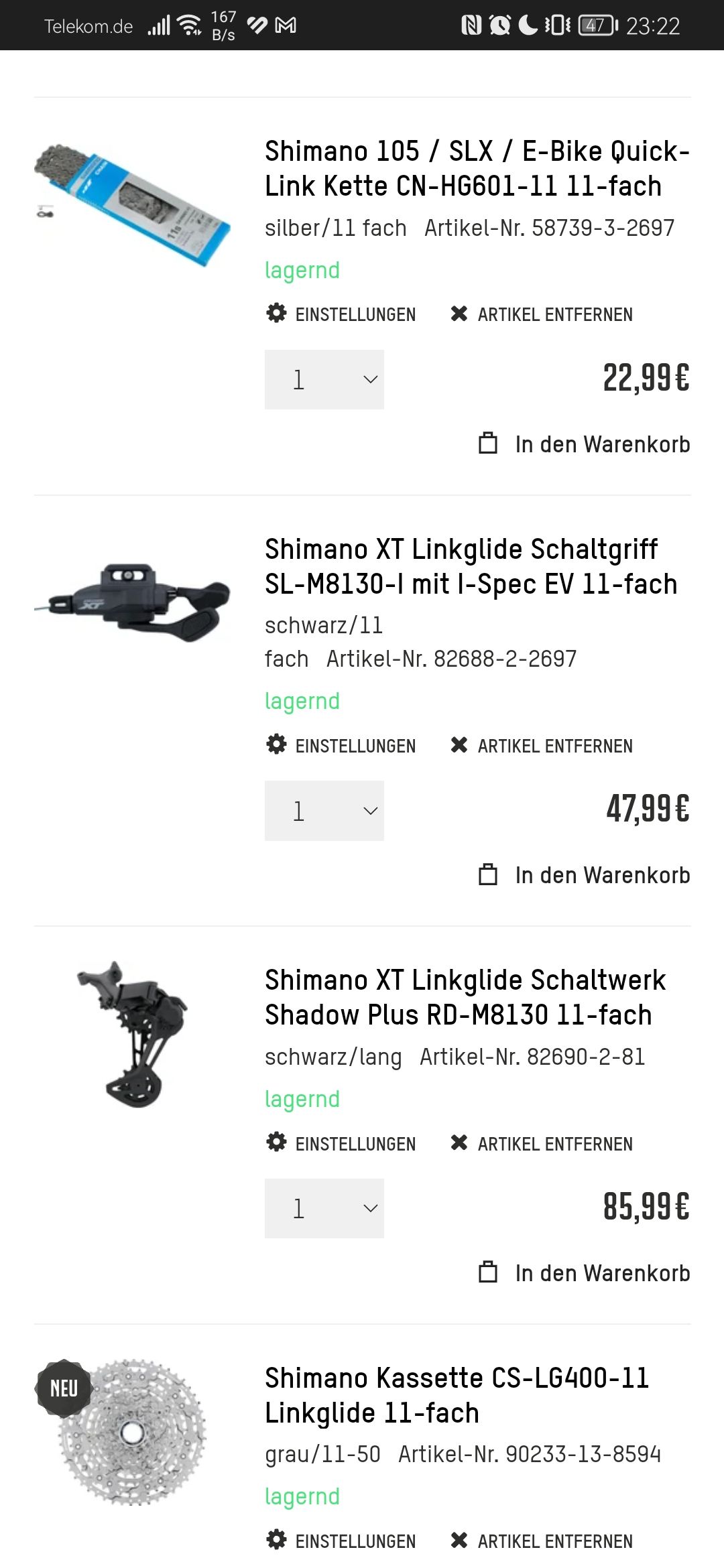

Ich hab mal grob was zusammen gestellt. Könnte ich dazu ein 15er KMC Blatt vorne nehmen?

Das system an deinem Bremshebel kenne ich leider nicht, kann dazu nichts sagen.
Vllt weiß einer der anderen mehr.
Ansonsten kannst ja auch ne normale Schelle nehmen 🤷
Solltest du dich für Linkglide 1x11 entscheiden:
https://bike.shimano.com/de-DE/product/component/deore-xt-m8130.html
Ob der I-Spec Schalthebel an dein Shimano Bremssystem passt, weiß ich nicht. Ich fahre zwar Shimano, aber das System nicht, da es mich zu sehr einschränkt. Ich kann Shifter und Bremse nicht dorthin positionieren, wo ich es gerne hätte.
Bei Linkglide solltest du wissen, dass dieses System nur in sich selbst kompatibel ist und nur Linkglide Teile verwendet werden können. Das hängt damit zusammen, dass die Kassette materialmässig stärker ausgelegt ist und damit bis zu dreimal länger halten soll. Auch lässt der Schalthebel immer nur eine Schaltstufe zu. Schalten unter Last ist möglich, auch wenn ich davon grundsätzlich abrate, die Schaltvorgänge sollen allerdings etwas langsamer vonstatten gehen.
Ich bin diese Gruppe noch nicht gefahren, habe daher keine Erfahrungswerte.
Es gibt dann noch die Deore 1x11
https://www.bike-components.de/de/S...e-11-51&delivery_country=DE&cp=13&upid=google
Hier kann man den einfachen Shifter weglassen und sich im normalen XT 11fach Regal bedienen, um das Schalten mehrerer Stufen zu ermöglichen. Die Gruppe läuft bei einer Kollegin mit dem XT Shifter, ebenfalls ohne I-Spec, einwandfrei.
Auch ist man hier freier bei der Kassettenwahl, da alle 11fach Kassetten passen. Dafür ist die Haltbarkeit wohl geringer als bei Linkglide.
Ich selbst fahre die normalen MTB Antriebskomponenten am E-Bike über tausende von Kilometern bevor ich an Wechsel denke, bin also was die Haltbarkeit von Komponenten betrifft, offenbar kein Maßstab. Du weißt selbst am besten wie du fährst und kannst eher einschätzen, welches System du brauchst.
Du brauchst doch nur eine Shimano Linkglide 11-48 Kassette und das passende Schaltwerk. Selbst den Schalthebel kannst du behalten.
Tu dir aber selber einen gefallen und kauf nicht diesen billigen Sram Plün. ab GX ist das halbwegs nutzbar, darunter ist es Kernschrott.
11-48 ist 10 fach.
Die 11fach ist 11-50T wie von RudiRabe schon verlinkt.
Diese würde ich auch empfehlen.
Was für ein Motor ist das?
Beim Bosch CX gen2 musste man das Kettenblatt x 2,5 rechnen wegen der internen Übersetzung. Wäre in dem Fall ein rechnerisches 37,5T Kettenblatt.
