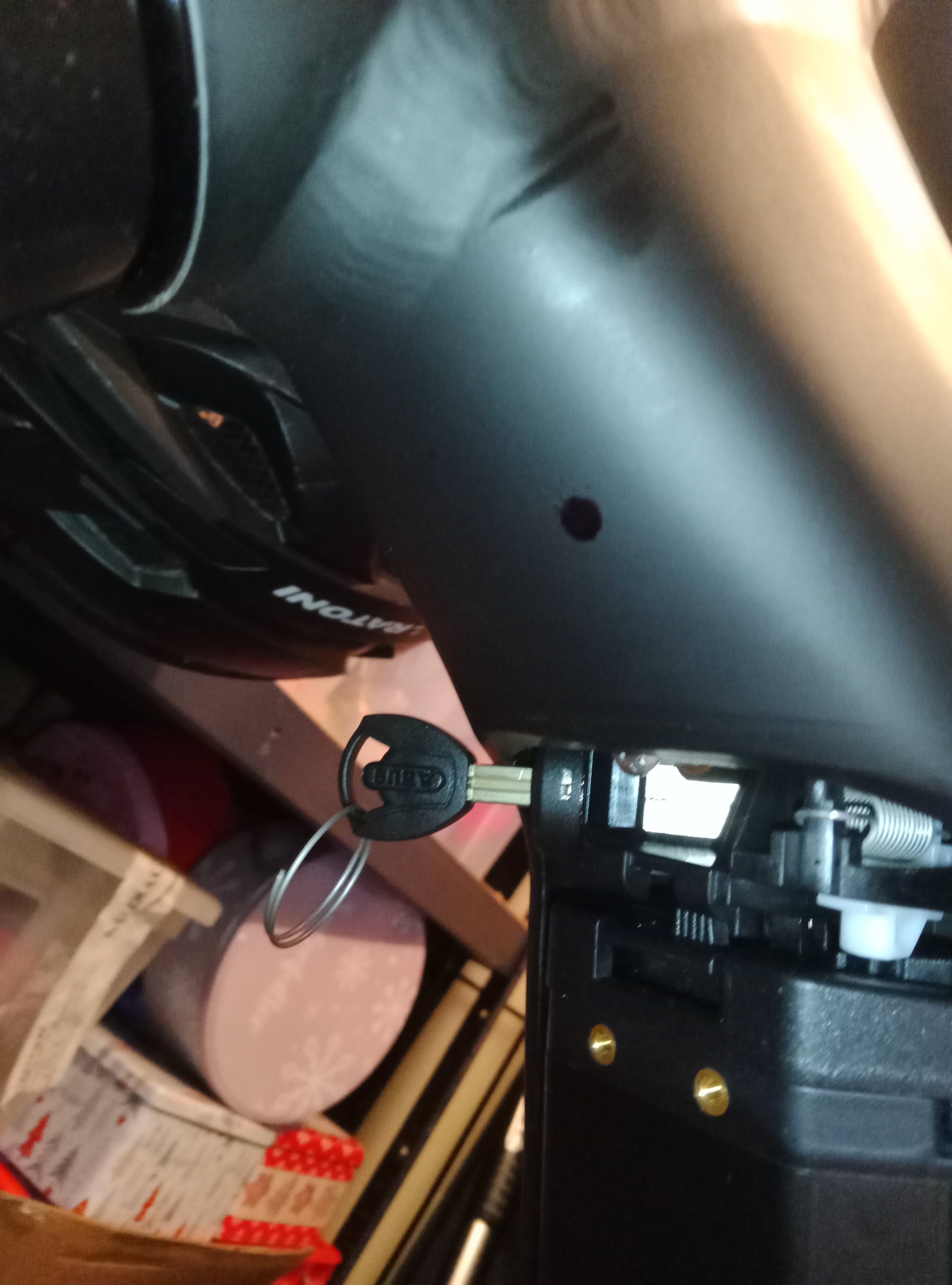

Danke für eure Tipps,
Ich habe das gerade nochmal versucht und der Schlüssel steckt komplett drinnen (~halber Zentimeter zwischen Rahmen und den Plastikgriff vom Schlüssel, weiter geht der Schlüssel nicht, siehe Bild) und weiterhin lässt sich dieser nicht drehen. Auch nicht mit Druck des Akkus in Richtung Oberrohr.
Was kann ich noch tun?

Du kannst mal versuchen oben an der Rastnase vom Akku etwas zu drücken, das hakt bei mir auch ab und zu mal und der Schlüssel lässt sich nicht drehen.
Die ganze Konstruktion ist irgendwie nicht die Beste.
Jedoch auf keinen Fall mit grober Gewalt am Schlüssel drehen, sonst kann er abbrechen.

Bist du sicher, dass der Akku komplett reingedrückt ist?
Bei unseren 140ern geht das ohne den Schlüssel zu drehen nicht. Der Schlüssel bewegt einen recht soliden Hebel.
Bevor der Akku komplett einrastet gibt es noch eine Vorstufe. Da gibt es oben auf dem Akku eine kleine Kunststoffklinke die auch klick macht, wenn sie einrastet. Eventuell sitzt dein Akku nur in dieser Vorstufe und klemmt den Hauptriegel so stark, dass er sich nicht mit dem Schlüssel bewegen lässt?
Unten an der Akkuhalterung sind zwei Schrauben ( inbus 5 mm) . Beide lösen und damit die Spannung rausnehmen. Zur Not, mit weichem Werkzeug - Reifenheber- oben am Akku etwas nachhelfen.
Achtung: dabei den Akku sichern damit der nicht runterfällt ( Kabelbinder oder Schnur um das Unterrohr und Akku). Danach die Halterung wieder einstellen nicht vergessen.
Also hakelig sind diese Schlösser schon, scheinbar wurde auch hier am Fett gespart 😎.
Aber weiter rein geht der Schlüssel bei meinen Bikes in jedem Fall.
Daher wäre meine Empfehlung, den Schlüssel und auch das Schloss etwas zu ölen.

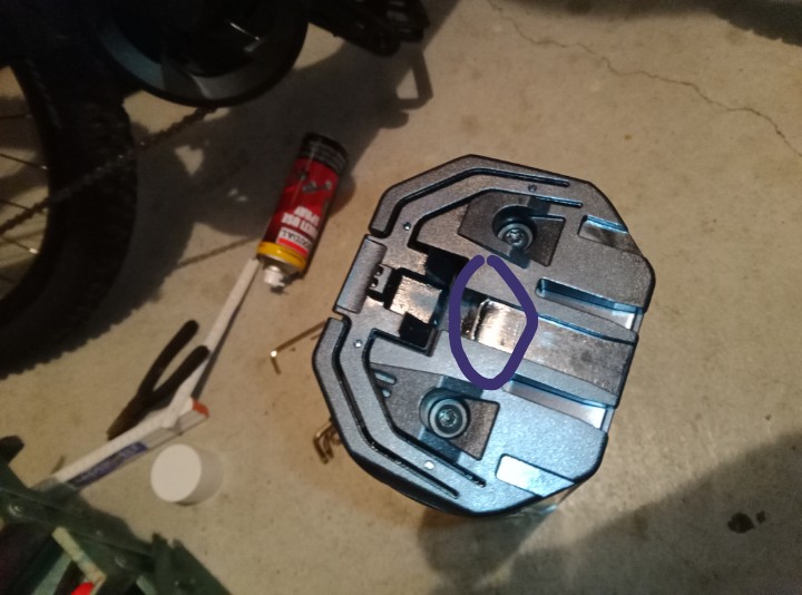

Vielen Dank @kurbeltom , durch das lösen der unteren Schrauben und ganz leichtes drücken und hebeln an der Oberseite des Akkus ist dieser tatsächlich rausgekommen.
Bei genauerer Betrachtung ist mir im Anschluss aufgefallen das ich tatsächlich etwas beschädigt habe, und zwar an der Stelle an der der Bolzen vom Schloss in den Akku "greift". Hier ist ein kleines Metallstück welches sich etwas nach innen gebogen hat und jetzt verhindert das der Bolzen vom Schloss greifen kann da der Platz zu eng ist. Ich vermute wenn ich das Metallstück gerade gebogen habe wird auch das wieder funktionieren.
Vielen Dank an allen die mir geholfen haben, ich habe bei der Erstellung des Accounts hier nicht mit einer so schnellen Problemlösung gerechnet, finde es cool wie aktiv und erfahren einige der Benutzer hier sind, ich bin positiv sehr überrascht 👍
