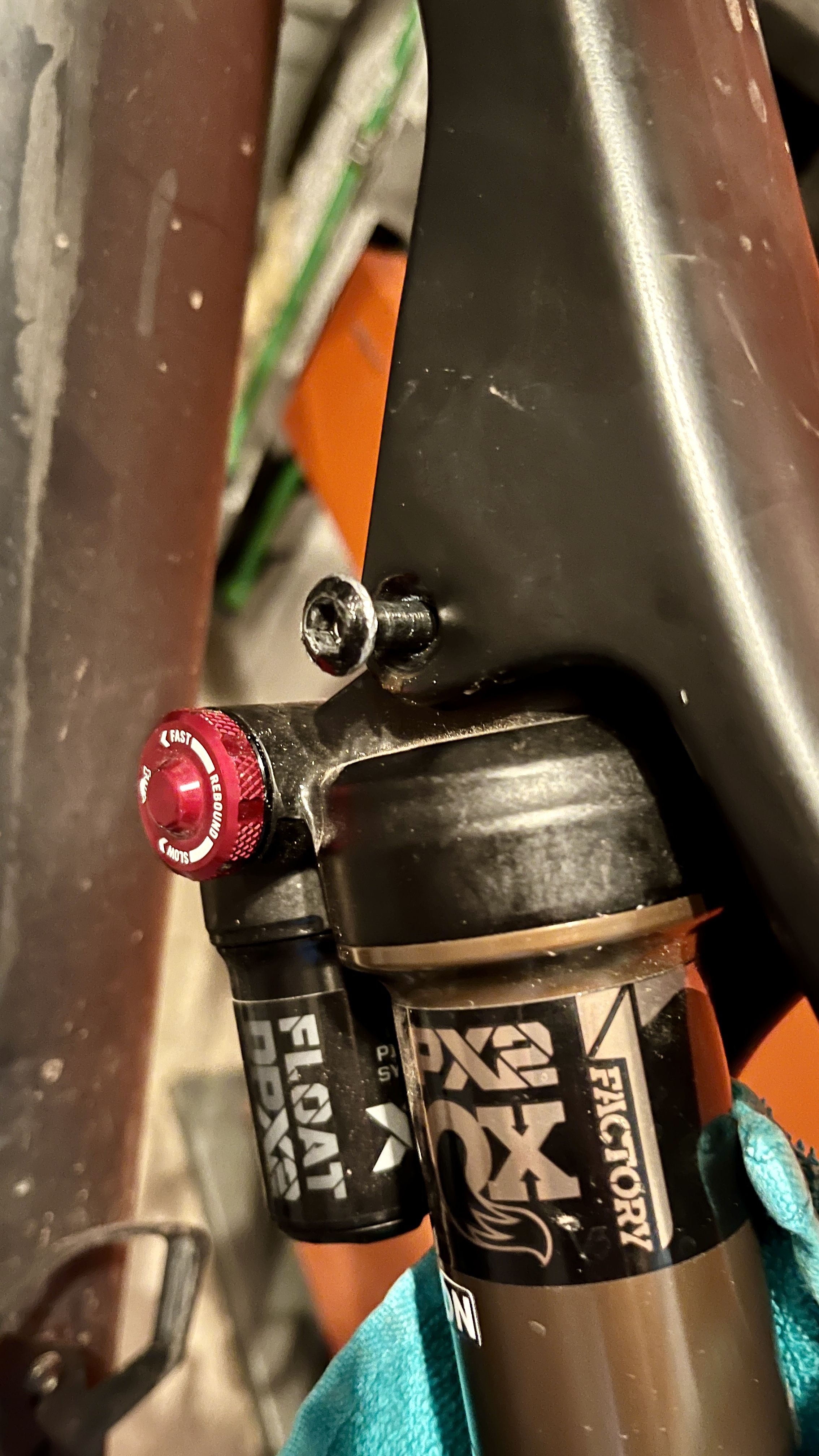

Der Dämpfer wurde erst vor kurzen nach Dämpferservice eingebaut, Schraube war i.O und wurde mit Drehmoment und blauen Loctite befestigt. Seitdem gab es keine Durchschläge oder dergleichen.
Heute wollte ich meinen Dämpfer ausbauen um den Flipchip zu drehen, was ich schon öfter ohne Probleme hinbekommen habe.
Die Schraube hat sich normal lösen lassen. Beim heraus drehen hat es dann bei jeder Umdrehung laut geknarzt. Ich habe den Eindruck das der Kopf beim drehen minimal eiert, ich vermute einen verbogenen Dämpferbolzen, woher auch immer.
Selbst mit viel Kraft mit Zange bekomme ich die Schraube nicht heraus. Der Dämpfer ist soweit gelöst das keine Verspannungen darauf sind.
Das Gleiche Problem hatte ich vor kurzen bei einem YT. Da konnte man aber wenigstens den Bolzen von der Gegenseite heraus schlagen, da hier das Gewindeende offen ist.
Wie bekomme ich am schonendsten für den Rahmen diese Schraube heraus?
Ich hoffe das Gewinde im Rahmen hat nichts, wäre dann ja ein Totalschaden ;(
